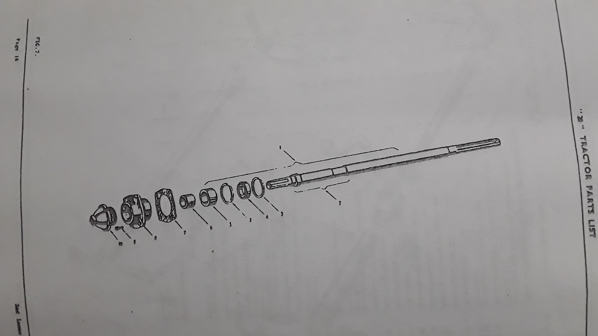

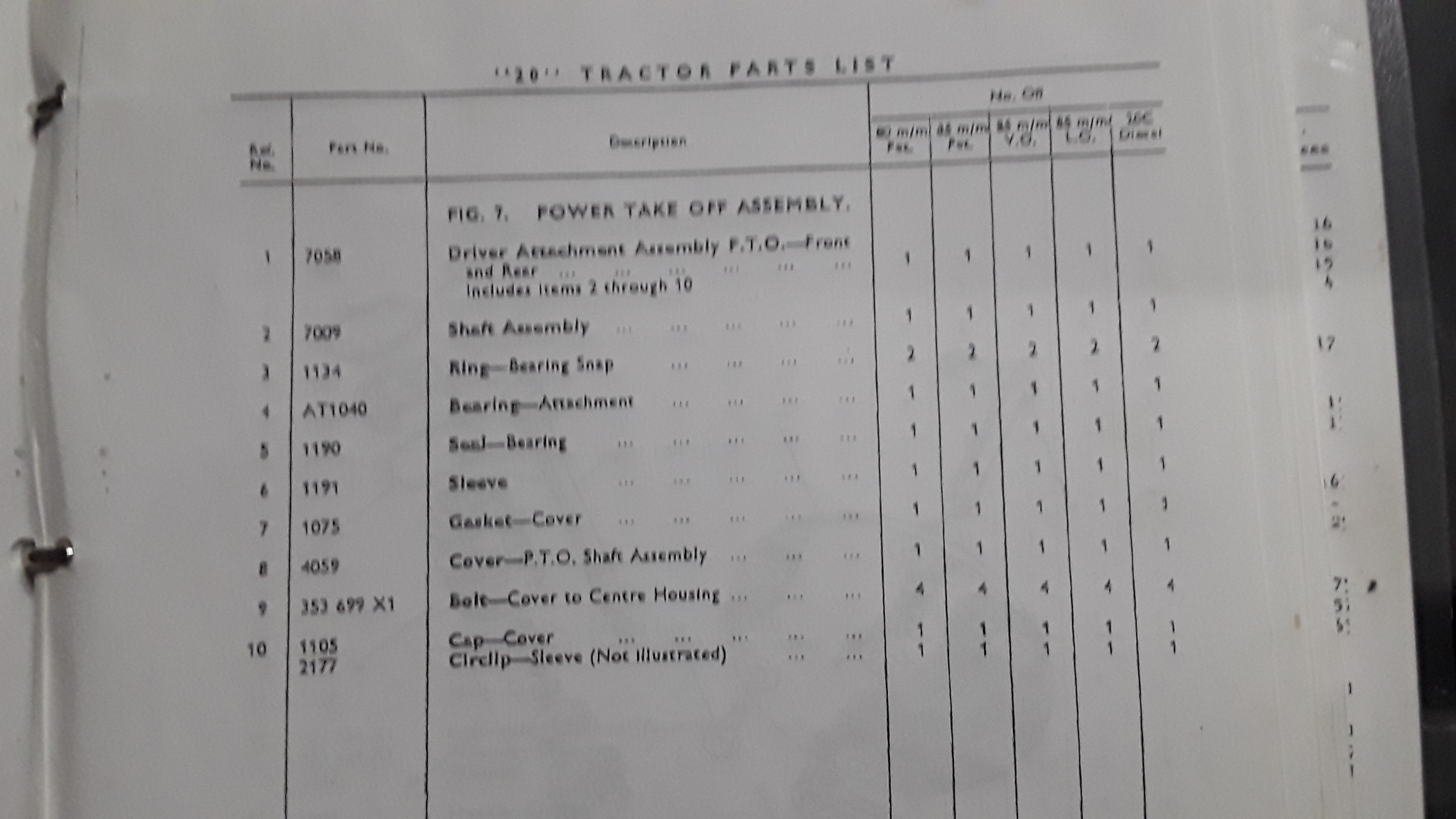

Jamais démonté sur mon TEA20 peut-être qu'avec ce schéma pour l'ordre des pièces et joints.
Si ça peut te servir

Merci pour la réponse et le schéma . J'en déduit que si je veux enfiler l'arbre dans le bon sens du joint a lèvre , il faut que je dépose la bague et le roulement .J’espère que ça serre pas trop !!

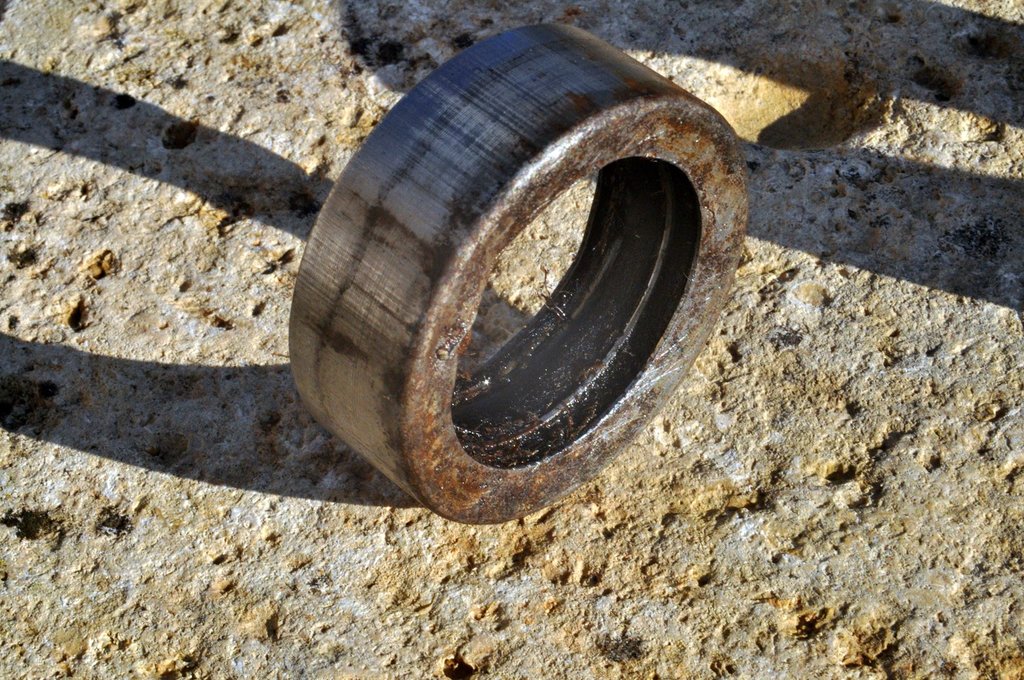

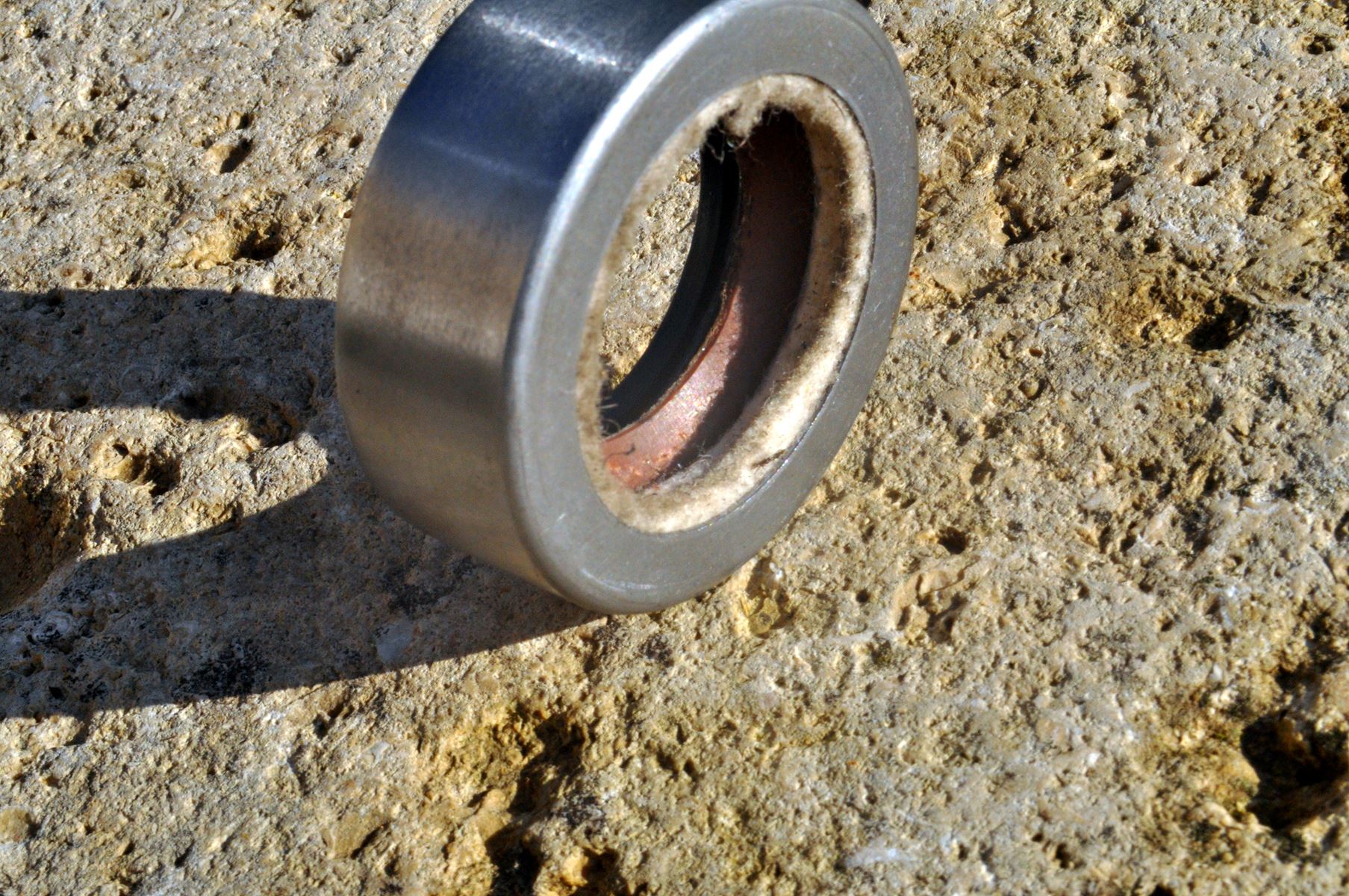

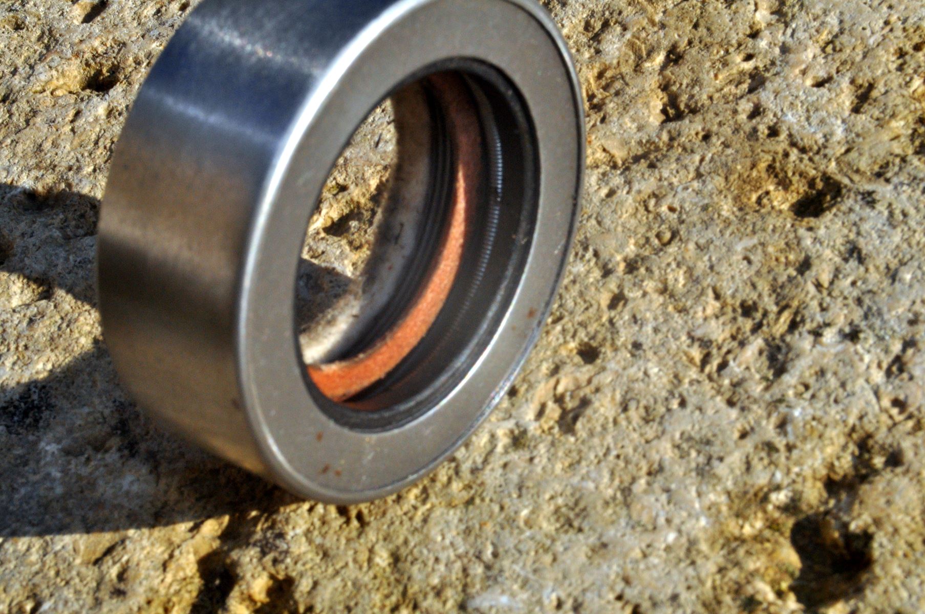

Si ou positionne le feutre est a l’extérieur , vu l'inclinaison des lèvres du joint , cela signifie que je doive enfiler l'arbre par l'avant coté feutre :rire: :rire: :rire: pour ne pas aller a contre sens des lèvres . Si j'enfile par l'avant , je dois déposer une bague et le roulement , gros travail . Cela semble contraire a toute logique , il semblerait que la logique veuille que l'on pose le joint complet sans être obligé de déposer le roulement , mais a ce stade on est a contre sens des lèvres . Voila l'énigme !!
Cependant le vieux joint est tellement usé que l'on ne voit pas si c'est le même.

Vieux joint
Coté joint
Joint d'étanchéité coté feutre
