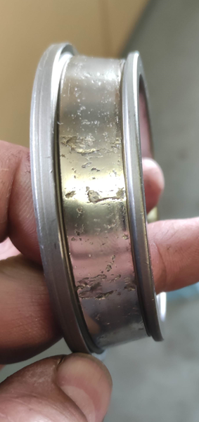

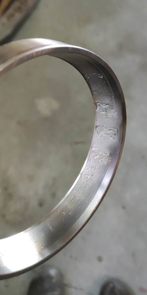

Oh la vache le roulement!!

J'ai changé des roulements de trompettes, refait les joints, changé des roulements d'arbres dans la boîte. J'ai été surpris que la bague en bronze côté embrayage soit en parfait état. Les cannelures de l'arbre primaire aussi. J'ai refait le différentiel, une grosse partie des bruits provenait de jeux dans les satellites. Le bruit horrible de la boîte est réellement atténué.
