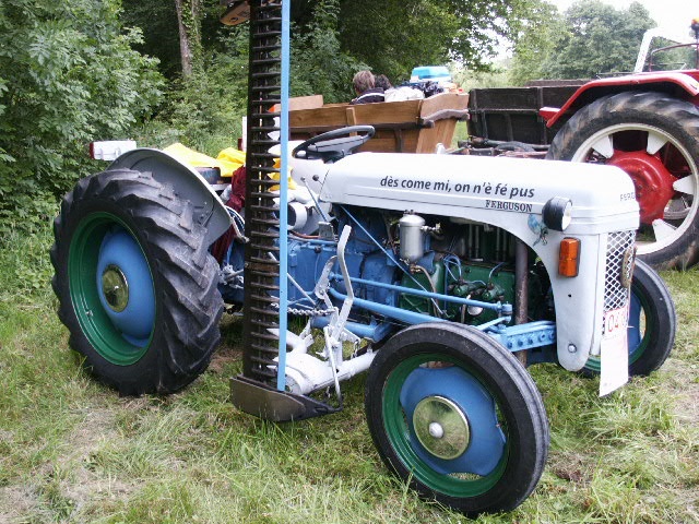

Je me presente Ludwig Crasson 68 ans retraite passione de mecanique
Je suis l'heureux proprietaire de ce fameux tracteur a moteur DEUTZ
C'etait un tea No 35OO5 essence petrole que mon pere avait achete
en 1953 1ere immatriculation 15 juillet 1953
monte avec une barre faucheuse laterale BUSATIS 20 sections
Apres mon service militaire en 64 je l'ai remotorise avec un DEUTZ
F2L 712 22 cv a 2OOO tm
c'etait suite a sa consomation et le prix du gazoil alors
Je m'en sert presque tous les jours
Cette apres midi j'ai encore faucher 1 ha de foin pour les chevaux
de mon frere

ferguson tea 1953 AVEC MOTEUR DEUTZ F2L / 712

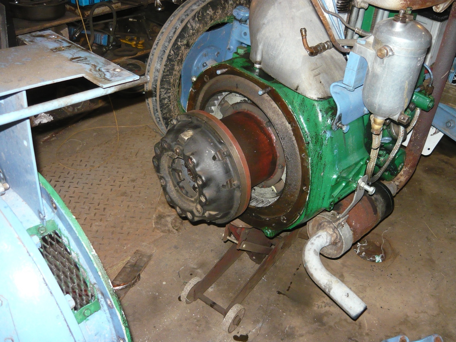

C'est suite au remplacement du disque d'embrayage et du bourrage
du vilbrequin que je peut
vous posté cette photo

Vue de l'entretoise que j'ai du faire pour accouplé moteur et boite
la raison que j'ai du faire une entretoise est que le moteur DEUTZ
a sa prise d'air est dans la cloche d'embrayage
j'ai fait quatre fenètImagere de 100 sur 40 que j'ai recouvert de grillage
Elle fait 100 m/m de large
je vous rappel que cette transformation a ete faite en 1964
A bientot pour les autres photos Ludwig

Message par crasson ludwig » 16 Août 2012, 20:53
Vue de l'ensemble embrayage
j'ai transforme le volant ferguson pour gardé le mécanisme ferguson
un tube diametre 250 en acier deux disque en acier que j'ai soudé
puis usiné suvant les diametres et la longueur
le tout est fixé par vis m8 par 30
Voila il va etre 22 Hrs c'est mon heure dodo
la suite demain Ludwig
crasson ludwig
Message(s) : 136
Message par Fabrice ff30 » 16 Août 2012, 21:02
que dire en découvrant ces photos, wouawww, sacré boulot, belle réalisation mécanique. vraiment merci de le partager ainsi avec nous.
