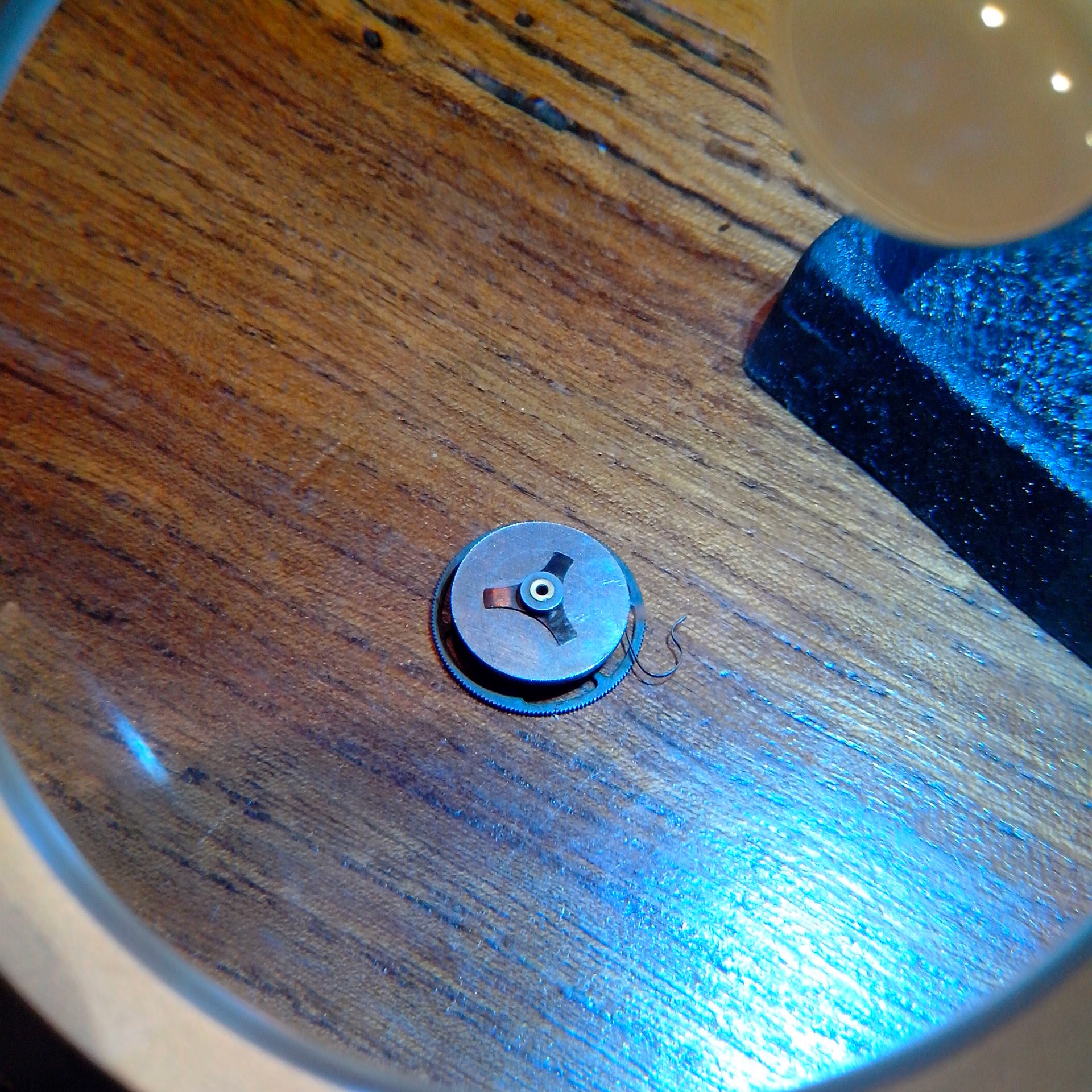

compteur gaeger ferguson
Message par damsou » 13 Nov 2013, 20:46
Cette restauration tien plus de l'horlogerie que de la mécanique , mais je me suis mis en tête de la réaliser je peut vous dire qu'il faut de la patience beaucoup de patience et de minutie !
La première étape est de tout démonté( sauf le balancier que je risque de de régler) , pour dans un premier temps trouver la pane et tous nettoyer et graisser pour une restauration qui se respect

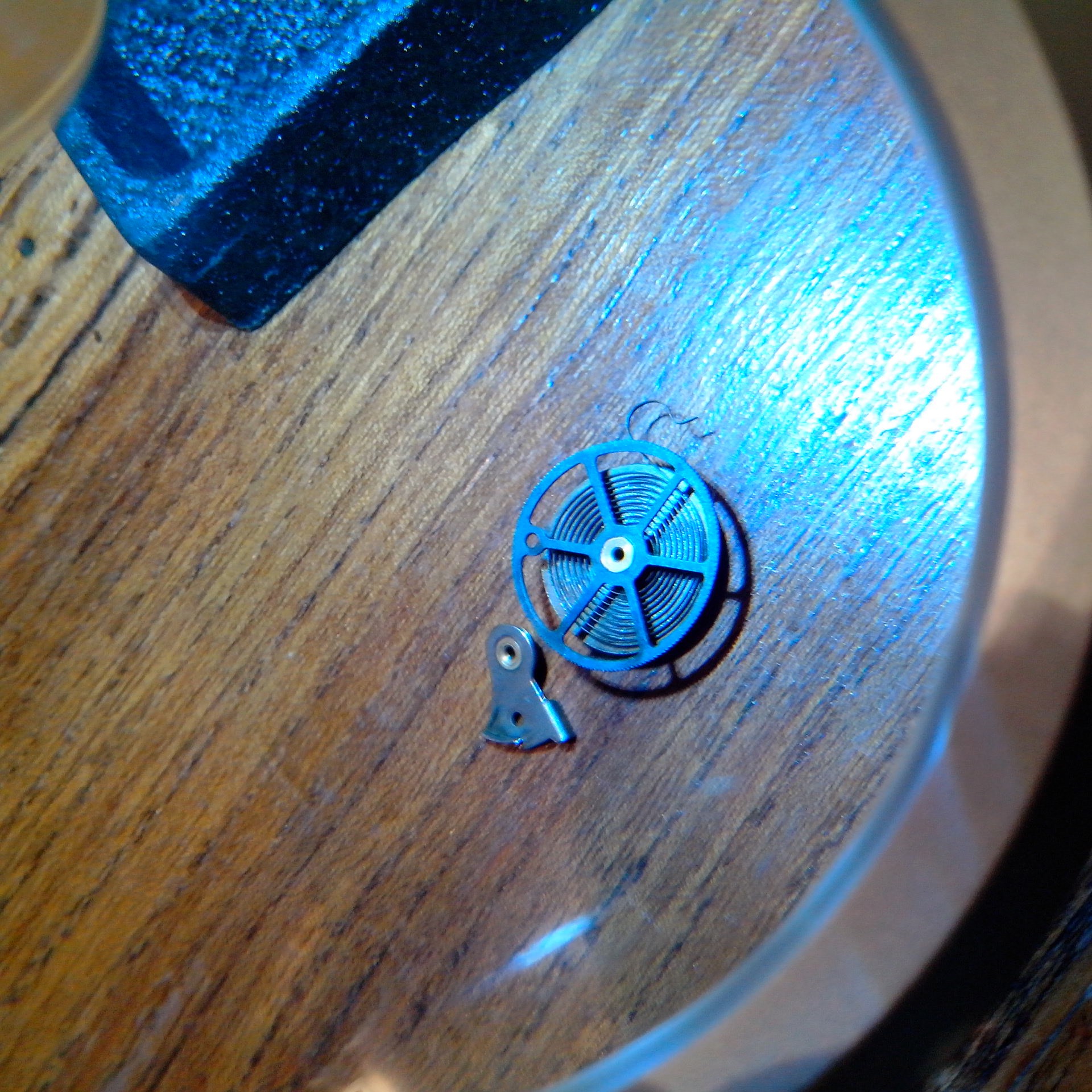

Message par damsou » 13 Nov 2013, 20:52
Pose de la roue d'intégration munie d'un disque d'inertie .

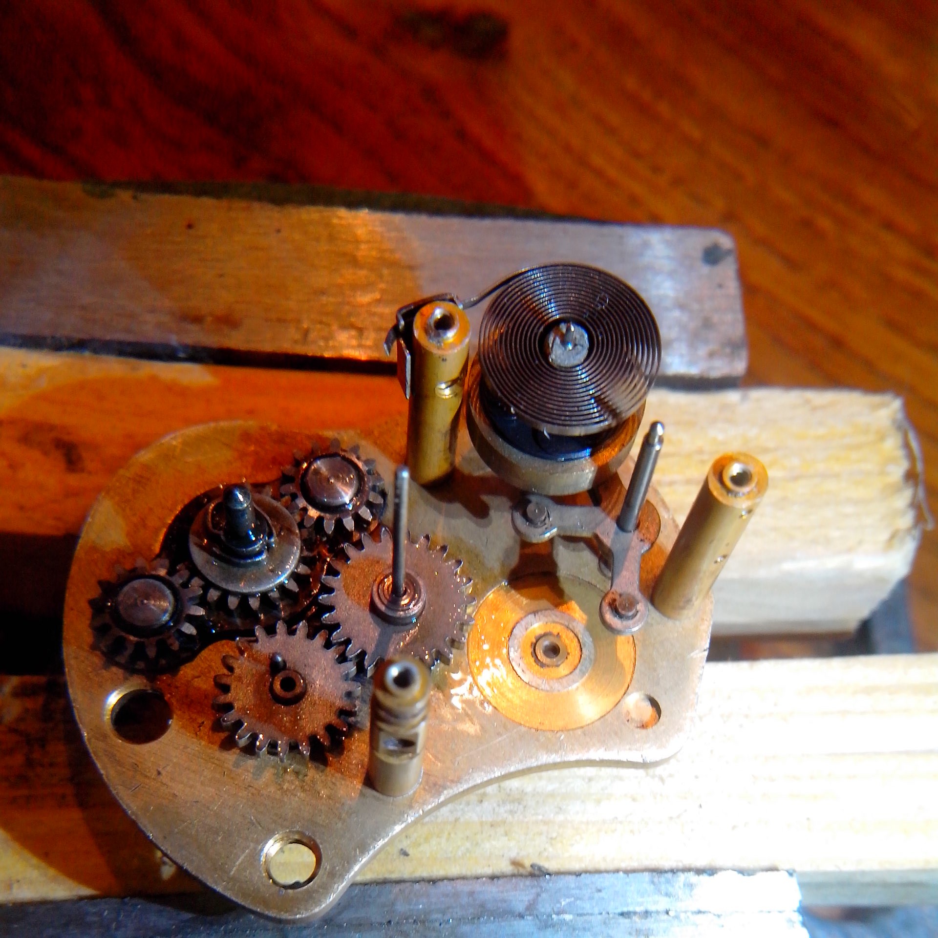

Re: rénovation de mon ff30
Message par damsou » 14 Nov 2013, 20:05
Le toc de la roue d'intégration a une place bien précise pour que le calage des différentes roues soit correct , d'ailleurs vous remarquerez un trous(repère) dans cette première roue .
Avant la pose de la deuxième roue il faut remonté le ressort d'un tour pour qu'il joue son rôle future qui est de faire revenir l'aiguille .
Message par damsou » 14 Nov 2013, 20:42
Merci Fabrice oui effectivement j'ai fait refabriqué 2 ressort qui la fallu que j'adapte et que je recoupe .

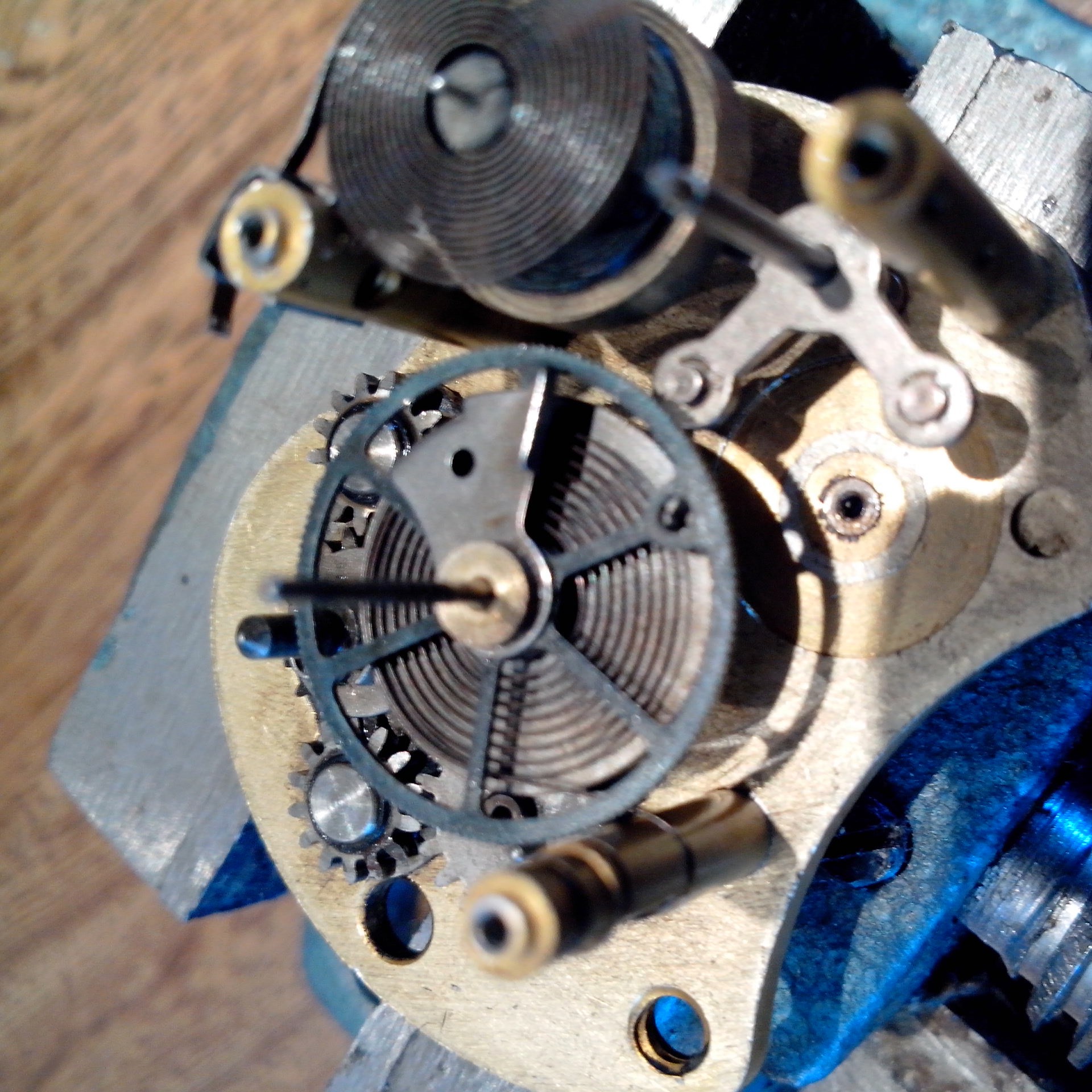

Pour poursuivre , pose de la roue de correction de position celle ci a déjà une avance d'environ 30% sur le ressort qui est maintenue par un axe qui viendra ce logé dans la troisième roue.
On vois encore des trous (repère ) sur cette roue .
Message par damsou » 14 Nov 2013, 20:53
Sur la deuxième photo on voie bien le toc qui est fixe sur cette roue .
Message par damsou » 14 Nov 2013, 21:45
Pose de la vis de retenu des ressort qui sers aussi par son dépassement a bloqué en butée la première roue vous remarquerez sur les photos le sens de montage des toc et pour s'assurer du bon calage une petite astuce qui consiste a passer une aiguille de couture dans les trous ( repère) des roue .
