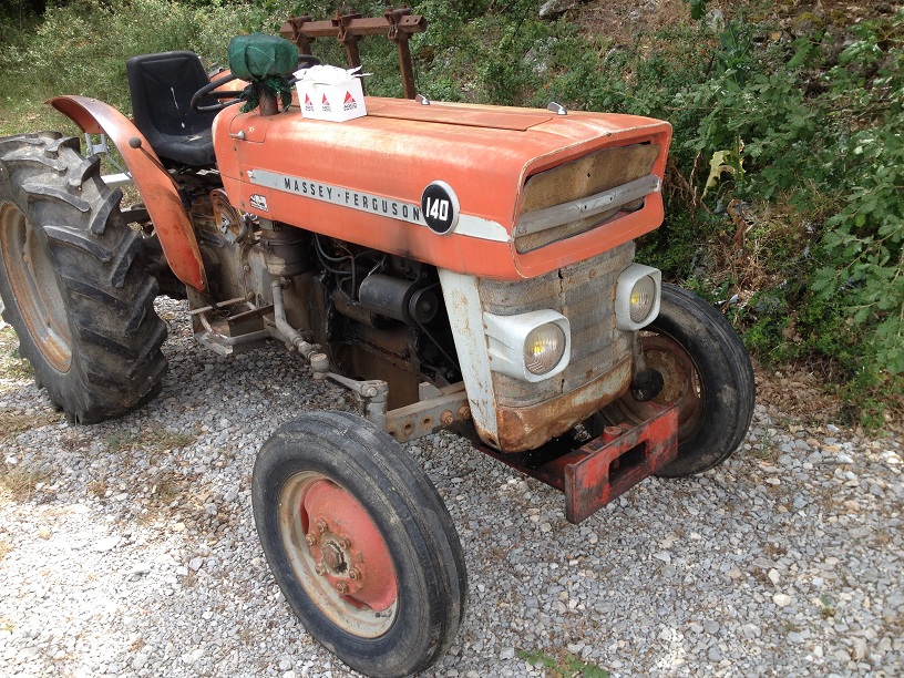

me voici propriétaire depuis un petit moment d'un nouveau tracteur. je vous le présente aujourd'hui.
c'est un Massey Ferguson 140, pourquoi el pitchounet? car c'est un modèle vigneron.
Son ancien proprio a été obligé de s’arrêter de travailler avec, car ce dernier ne voulait plus avancer!!!! (y'a des tracteurs qui sont très têtus! grr )
je me suis donc dit, que je devais l'acheter pour que justement, en le bricolant je puisse m'en servir à mon tour.

Il est mignon comme tout ! Apparemment il a plus souvent vu le clair de lune que le sombre de grange non ? :-)
C est une impression ou il n a pas tourne depuis un moment ?
Qu est ce qui fait cette couleur sur le bloc ?

En effet Jc, la peinture est bien brulée par le soleil, il n'a pas souvent du dormir dans un garage.
je pense qu'il tournait encore récemment, mais l'ancien proprio n’était pas très explicite sur les symptômes et le pk le tracteur ne démarrait plus.
le moteur est "noir, ce n'est pas de la peinture, mais de l'huile, du gasoil, et de tout ce qui a pu s'y coller dessus.

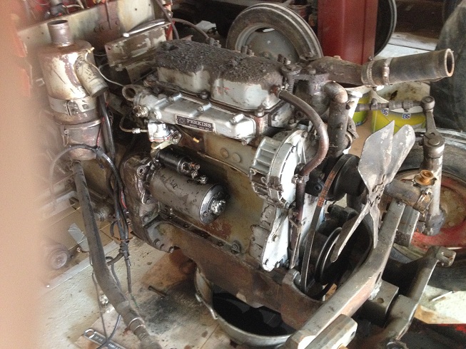

et bien, à présent démontage, et auscultation.

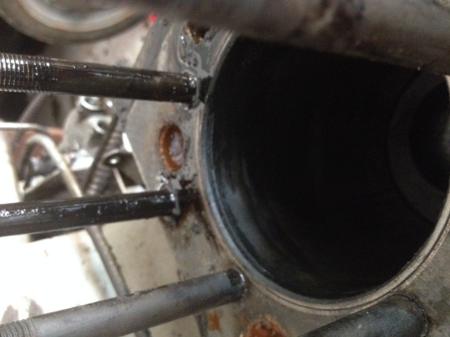

on voit bien que le karcher n'a pas pu enlever la couche entre le cache culbu et le réservoir! ça devait fuir de partout!!!

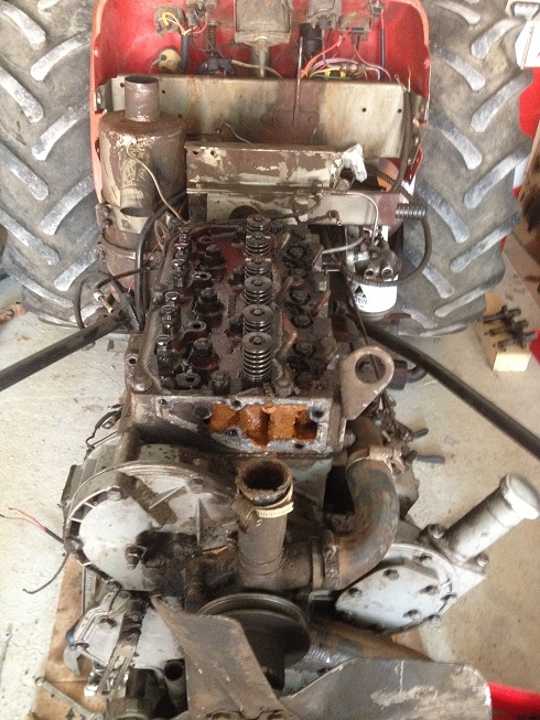

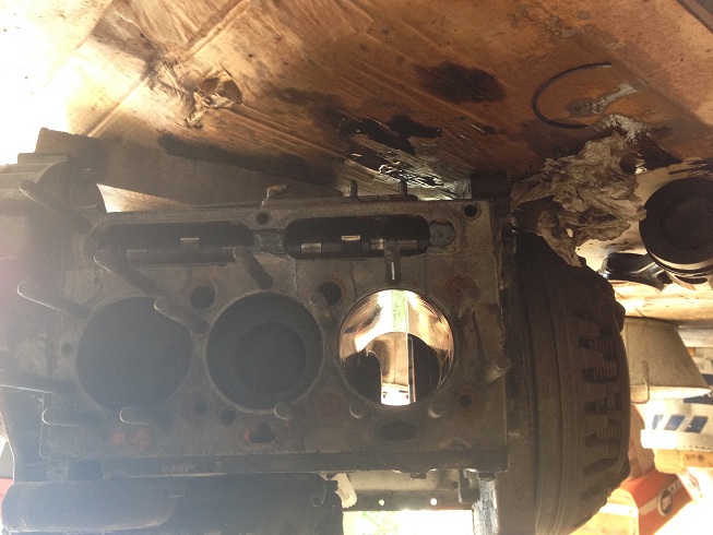

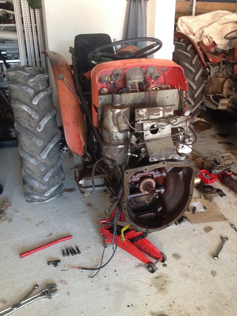

culasse déposée, on devine des fissures dans les chemises, des petits morceaux en haut un niveau du point mort haut sont carrément plus là, et également des rayures....

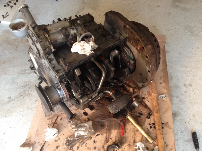

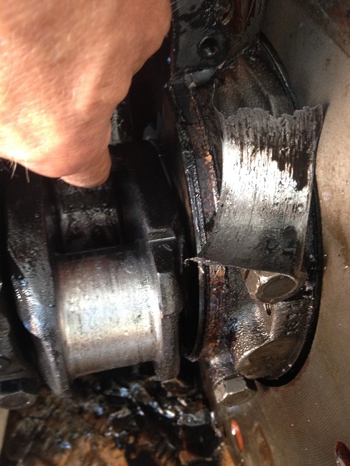

à présent, le moteur est retiré, on va pouvoir regarder de plus près. ouverture du carter, première chose que l'on remarque c'est les tonnes de paillettes, il y a du y avoir une sacrée soirée là dedans!

Message par Fabrice ff30 » 30 Août 2014, 16:16
verdict, une bielle de coulée, et bien comme il faut!! elle s'est meme un peu ouverte en chauffant au niveau du coussinet.
Re: El Pitchounet
Message par webmaster » 30 Août 2014, 17:34
Ca c est du coulage ! Une idee du pourquoi ?
Ya de la piece a changer ! C est chemise le perkins ?
Super la photo de la trappe de visite de la culasse :wink: :wink:
