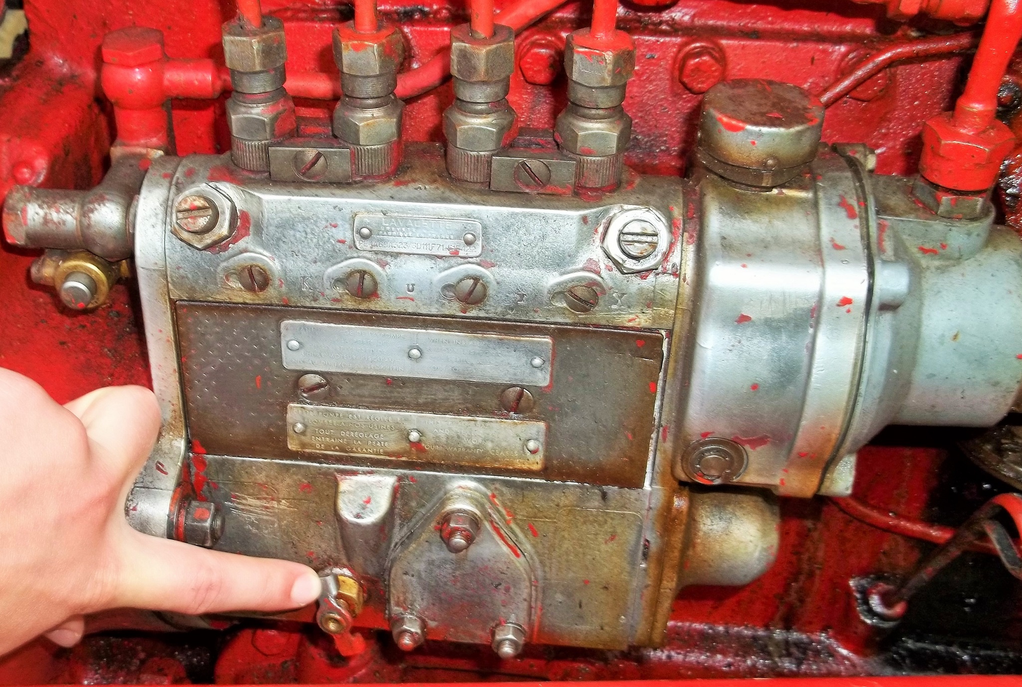

voilà je possède un ff30 et j'ai vidangé ma pompe à injection, en dévissant la vis de vidange (vis avec le papillon) , et je voudrais savoir quel était le niveau d'huile d'origine. :?:
si quel qu'un peux m'aider?
PS : merci à fabrice ff30 de m'avoir aidé à créer un nouveau sujet

alors, ça rejoint justement ce que je pensais.... en te demandant, comment tu as vidangé lorsque nous nous sommes échangé qlqs mails.
tu n'as pas tout à fait vidangé ta pompe, tu l'as simplement mise à niveau!
du gasoil en fuite interne(ce qui est tout à fait normal) rempli et fait monter le niveau.
pour vidanger, tu lèves le bouchon, tu aspires avec un petit tuyau et un seringue tout ce que tu peux, ensuite tu remplis par ce meme trou, ou alors, tu remplis par la trappe de visite en faisant couler dedans, c est plus simple, et quand ça coulera par le robinet (vérifies que le robinet est bien fictionnel et que le trou central soit pas bouché lorsque tu le mets en position ouverte) hop t es ok.

si j'ai bien compris il n'y a pas besoin de mettre de l'huile jusqu'aux 2 trous qui sont visibles après avoir enlevé la trappe de visite ?
