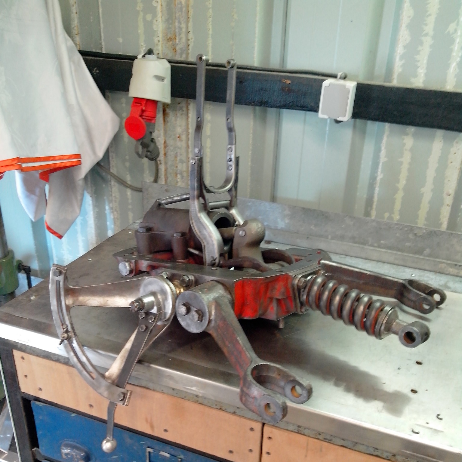

Après un bon nétoyage du couvercle de relevage et de tout ces organes ,je comence son remontage par la soupape de sécurité puis la fourchette de contrôle.
Je change l'axe de la la bielle de poussé du piston comme le montre la photo c'est pas du luxe .
Et je refixe piston/cylindre(oring neuf) ,ressort de rappel et tout les éléments du ressort de contrôle d'éfort avec une rondelle de feutre neuve qui assure l'étanchéité de cette partie .

Dernière partie concernent le secteur "levier de commande de relevage" ,le joint entre le couvercle et le secteur est changé (joint papier) ainsi que la rondelle de friction du levier de commande ,celle d'origine est en caoutchouc la nouvelle est un mélange de liège plastifié, le serrage de l'écrou crénelé est modéré la friction doit être légère .
Le levier de commande est reculé à sa position maximum et la butée est placer à 57 mm de celui ci en attendent le réglage définitif par déplacement horizontal du secteur .
Je fini par le montage des bras de relevage et de leurs rondelles plate .
Voilà pour le côté relevage :wink:
