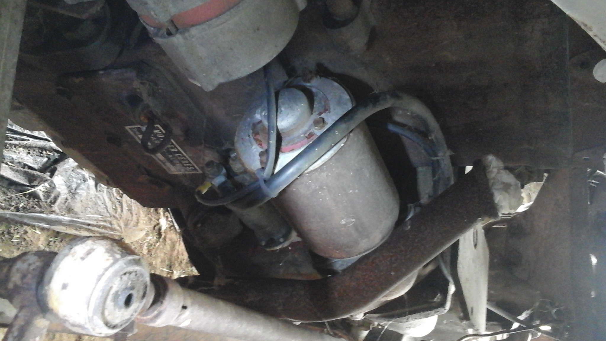

Re: Gemarreur
Message par jclaude » 26 Mai 2016, 09:10
RE FABRICE .
j ais reussi ..
voici qq photos
EMPLACEMENT DEMAREUR
PLAQUE MOTEUR
COTE MOTEUR
INJECTEURS
jclaude

Re: Gemarreur
Message par Fabrice ff30 » 26 Mai 2016, 09:17
il faut alors à présent trouver les caractéristiques précises des démarreurs montés sur ton moteur CERES (ça pourrait etre un P25)
il doit y avoir d'autres marques de tracteurs qui furent équipées de ce moteur, soit en monte d'origine (CERES et moteur Champion jusque dans les années 60 sont meme fabricant), soit en transformation comme pour le tien.
Pour les photos, lorsque tu fais repondre au message, un peu plus bas que les boutons "sauvegarder..., previsualiser... Envoyer" , il y a un onglet "transferer une piece jointe"
tu vas avec chercher ton fichier, tu fais "Ajouter", et ensuite tu fais "Inserer dans la ligne"
Re: Gemarreur
Message par Fabrice ff30 » 26 Mai 2016, 09:19
Nos messages se croisent, tu sembles avoir un K20 à ce que je devine sur la photo.

Message par Marc » 26 Mai 2016, 11:30
Hello
c'est un D2K20 comme sur le Champion Comet, reste à savoir si le démarreur est le même puisque la cloche d'embrayage doit être différente.
M&M's

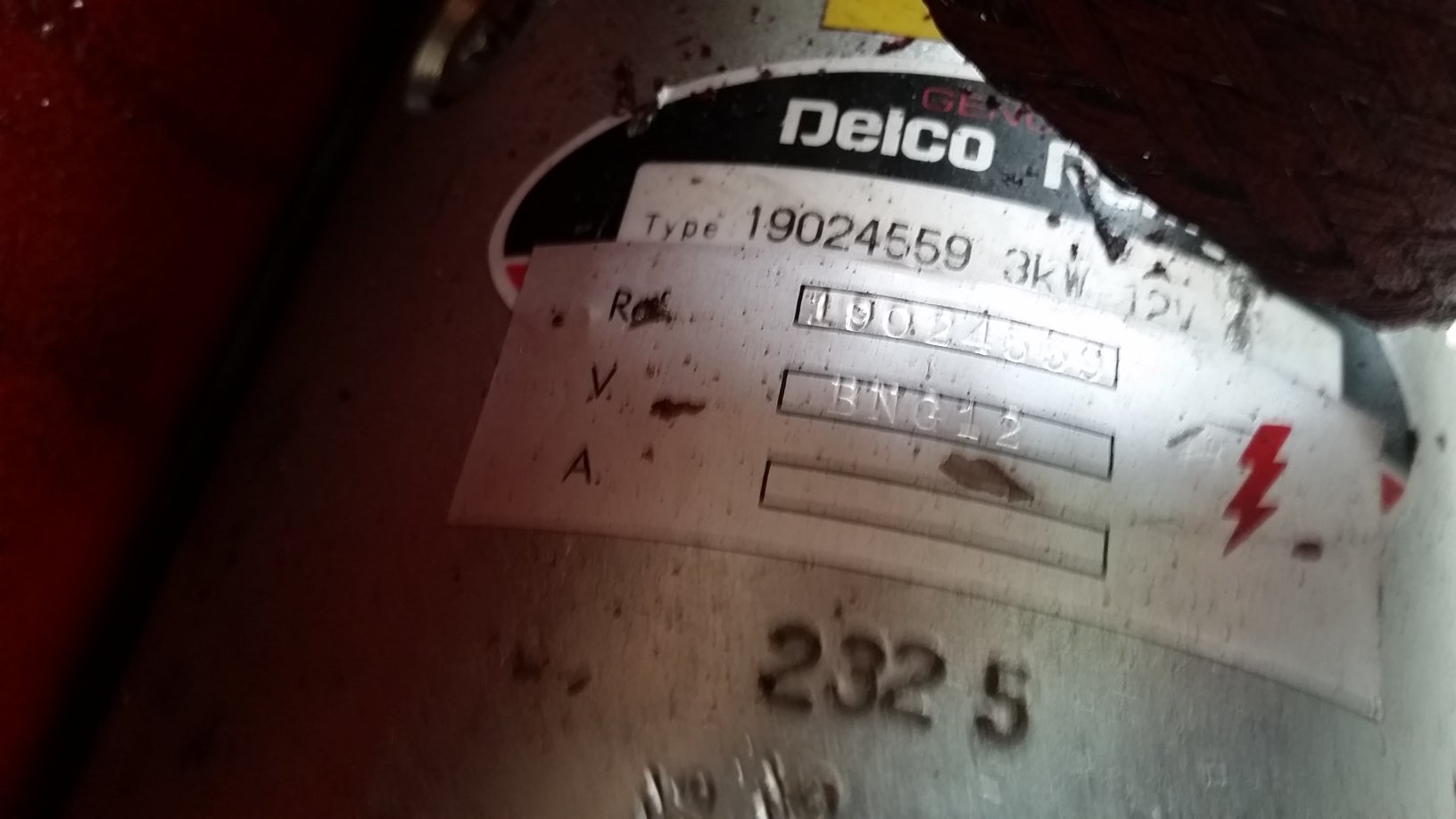

Re: Démarreur
Message par Marc » 26 Mai 2016, 17:37
Celui qui est sur la photo est un assemblage d'un neuf avec le nez de l'ancien j'avais été le chercher chez un électricien auto près de Beauvais à qui on avait envoyé l'ancien , je regarde dès que je peux si il y a une référence dessus. A l'époque je les avait notées mais je n'ai rien gardé.
Sans vouloir être alarmiste, il me semble qu'il sera plus facile de trouver un moteur d'origine que ce foutu démarreur.
M&M's

Re: Gemarreur
Message par Marc » 28 Mai 2016, 10:30
Hello,
je suis descendu à la ferme ce matin:
Attention, c'est juste la partie démarreur, il faut encore le nez avec le bon pignon à monter dessus.
Essaye voir là: http://www.pieces-tracteurs-shop-agri.com/
M&M's
En tout état de cause si vous changez le moteur, il faudra garder celui là de coté, c'est une mine de pièces, et on ne sais jamais un démarreur pourrait apparaître ici ou là.
