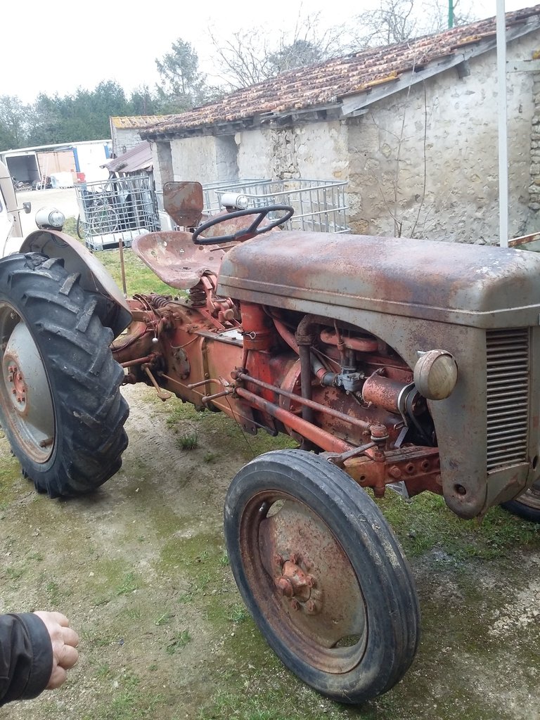

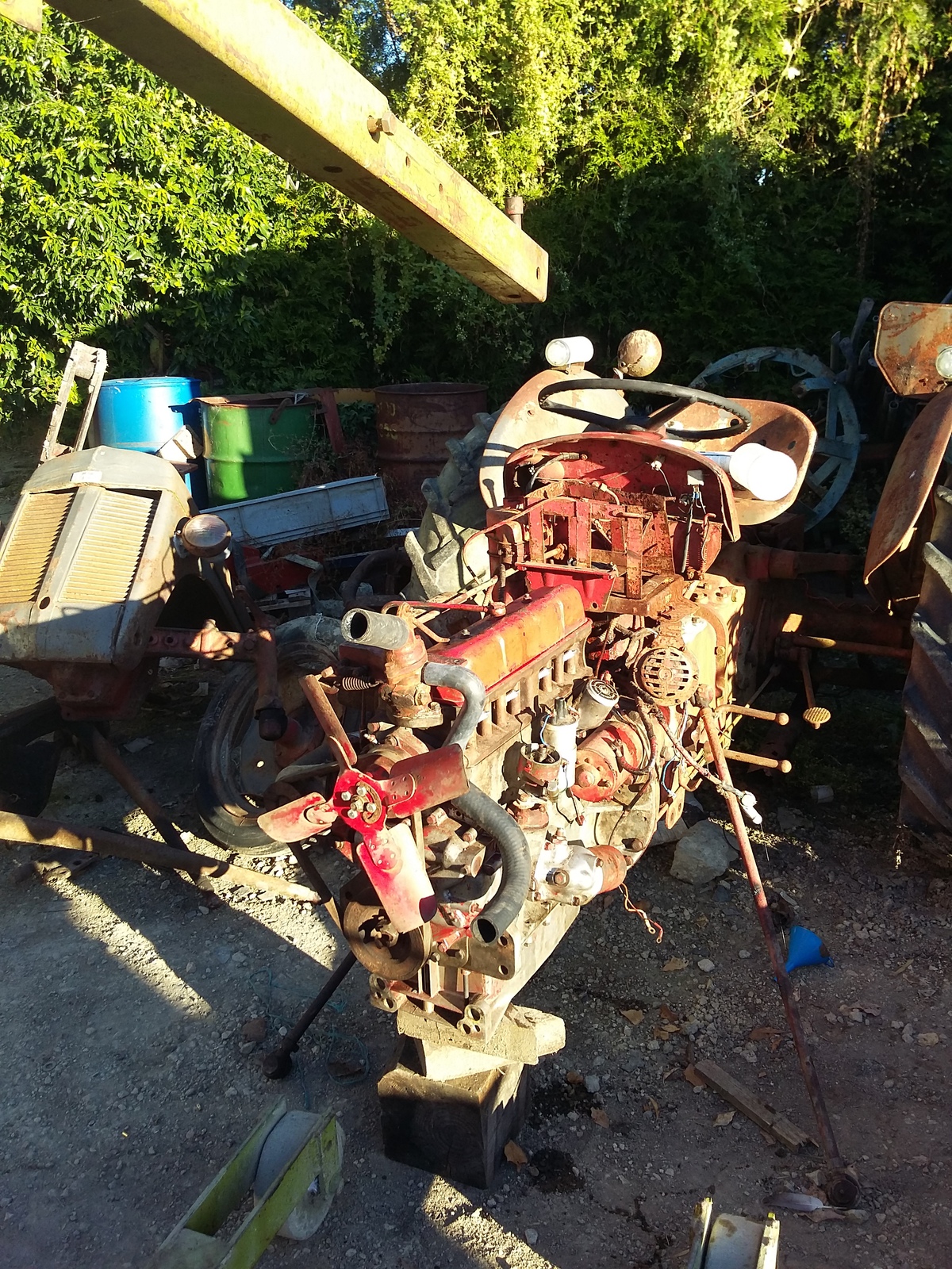

bonjours moi s'est romain 33 ans du 45 pithiviers et je viens de sauver 2 ferguson de le ferraille je suis entrain de refaire le moteur du premier car il était bien gripper et fatiguer j'ai déjà démonter le moteur il est vide je commencer le remontage

Super tracteur rotule d'origine rétro suppor de plaque bravo bravo .... et la faucheuse elle est où ?? haha

Bonne basse de travail, qui a l'aire relativement complète.
Ça aurait été dommage qu'il parte à la ferraille.
Bien vu pour le sauvetage. bravo

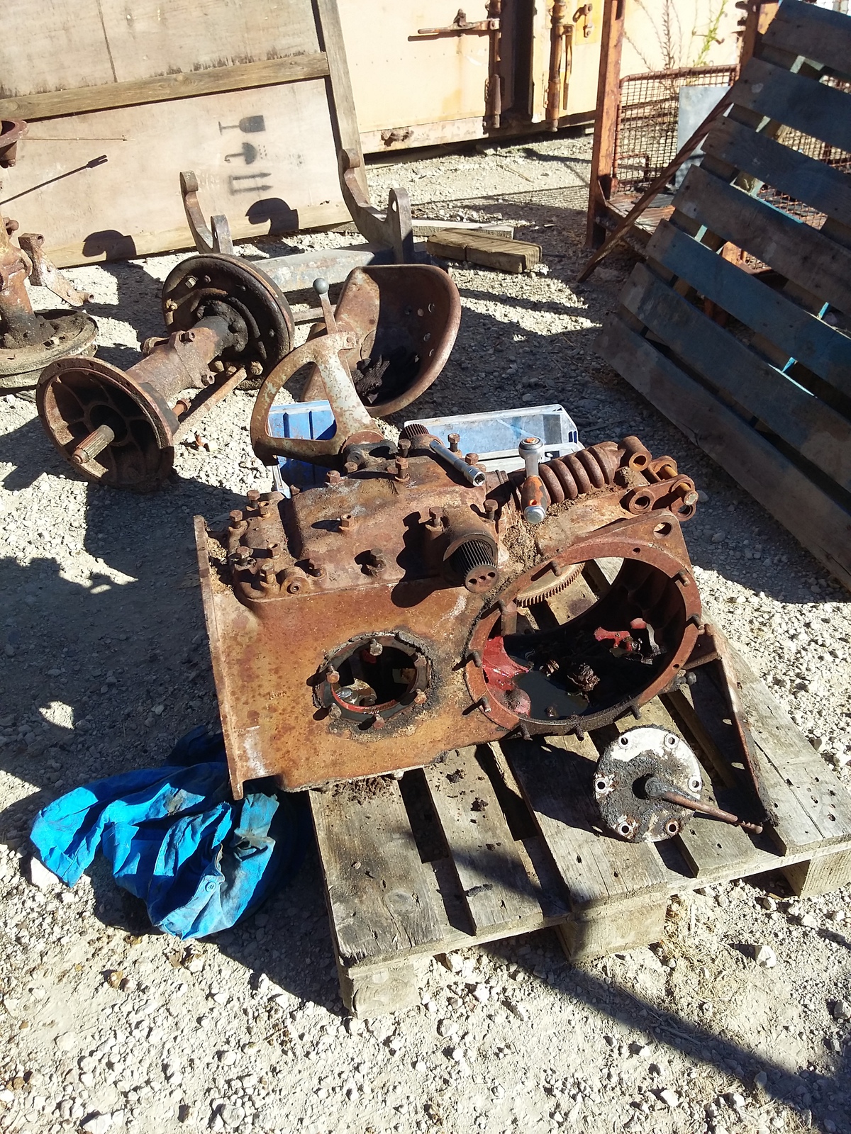

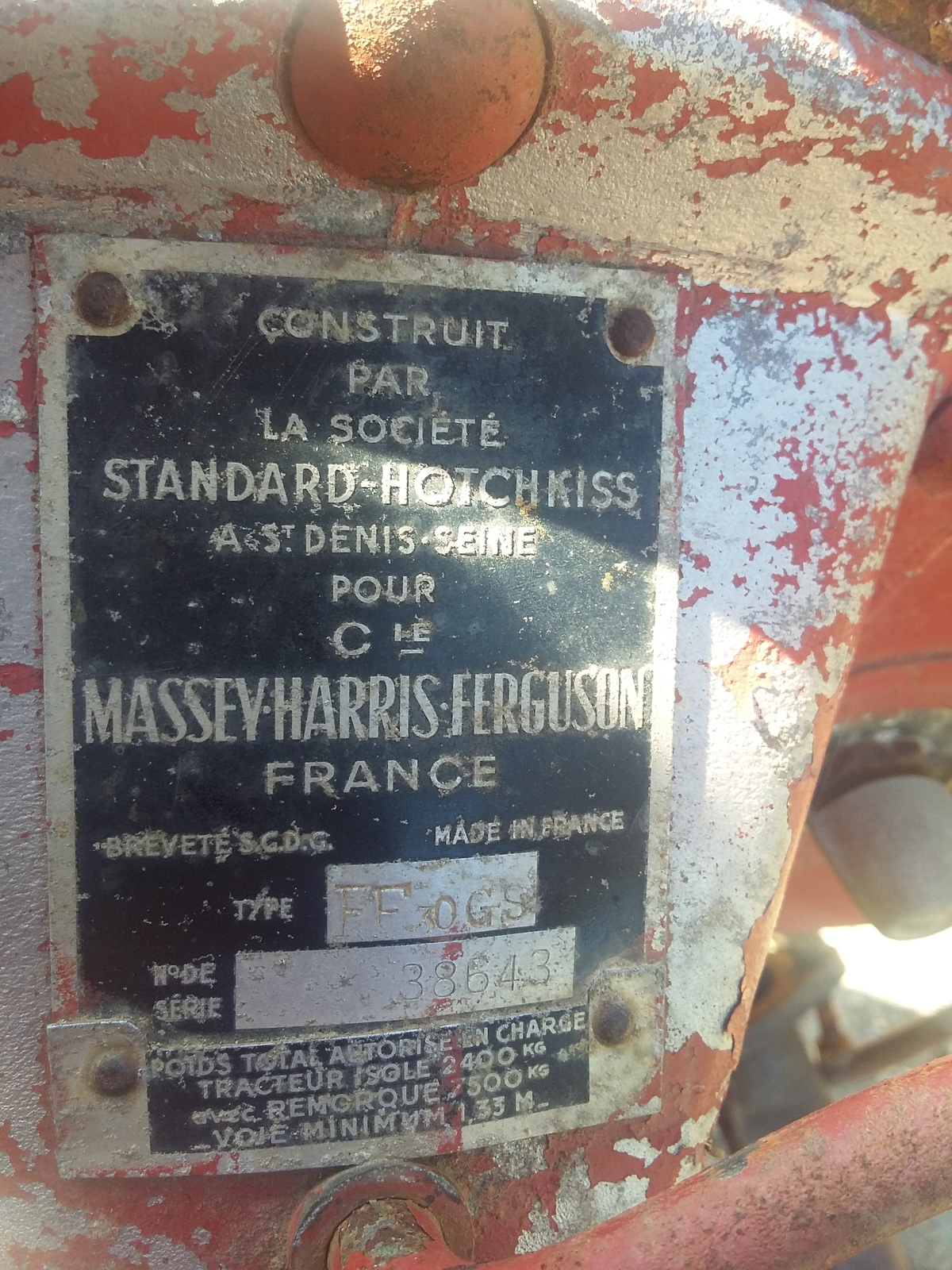

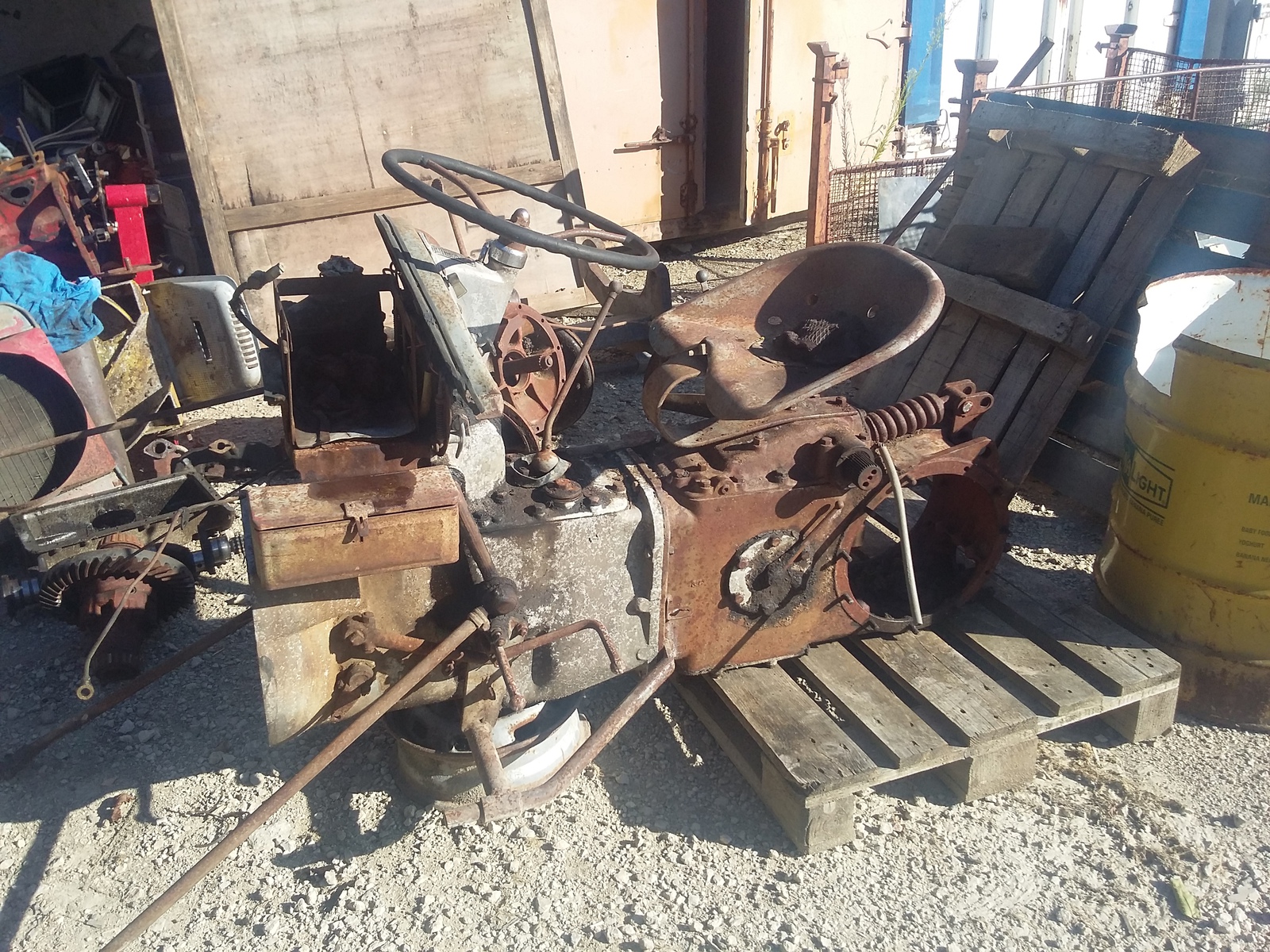

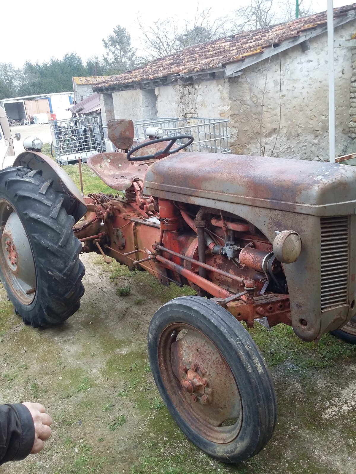

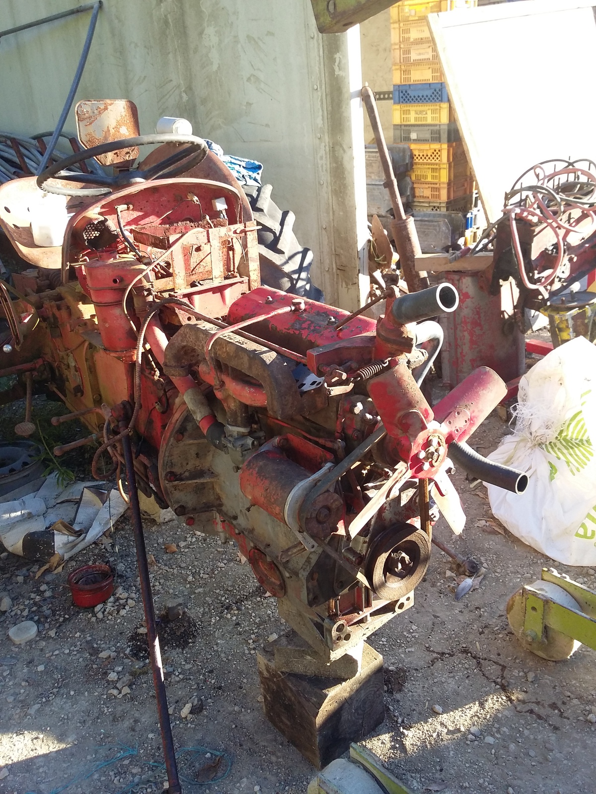

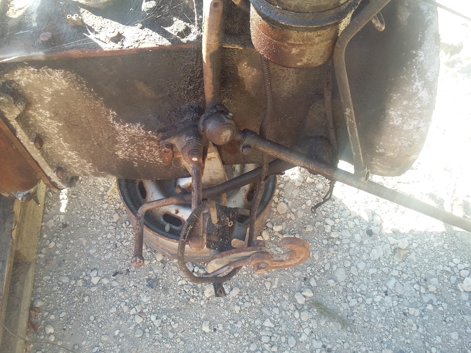

voila quelque photo supplémentaire pouvez trouver l’année de construction et autre info avec les plaque constructeur ?
a quoi serve les support sous la boite sur le gris?
je devrai remonter le moteur sur le rouge dans la semaine et démonter le gris pour ponçage et peinture

A en juger par le numéro de série. Ton GS a été construit Fin 56/Début 57. Quant au support monté sur le TEA, il s'agit aussi d'un support de faucheuse.
Ton GS a un support de faucheuse Ferguson; ton TEA a un support de faucheuse Kuhn.
En tout cas, tu travailles vite avec ces deux engins. Qui aurait osé ferrailler ca ?

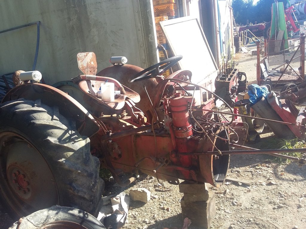

le rouge était complétement gripper et user le gris distribution casser et vampiriser pu de carbu pompe a eaux démarreur ni dynamo et bas moteur hs jai recuperer le bloque du gris le vilo du rouge et tout l’Équipement du rouge avec 2 j’ai réussi a a refaire un moteur j’ai changer tout les joint et les segment et les coussinet

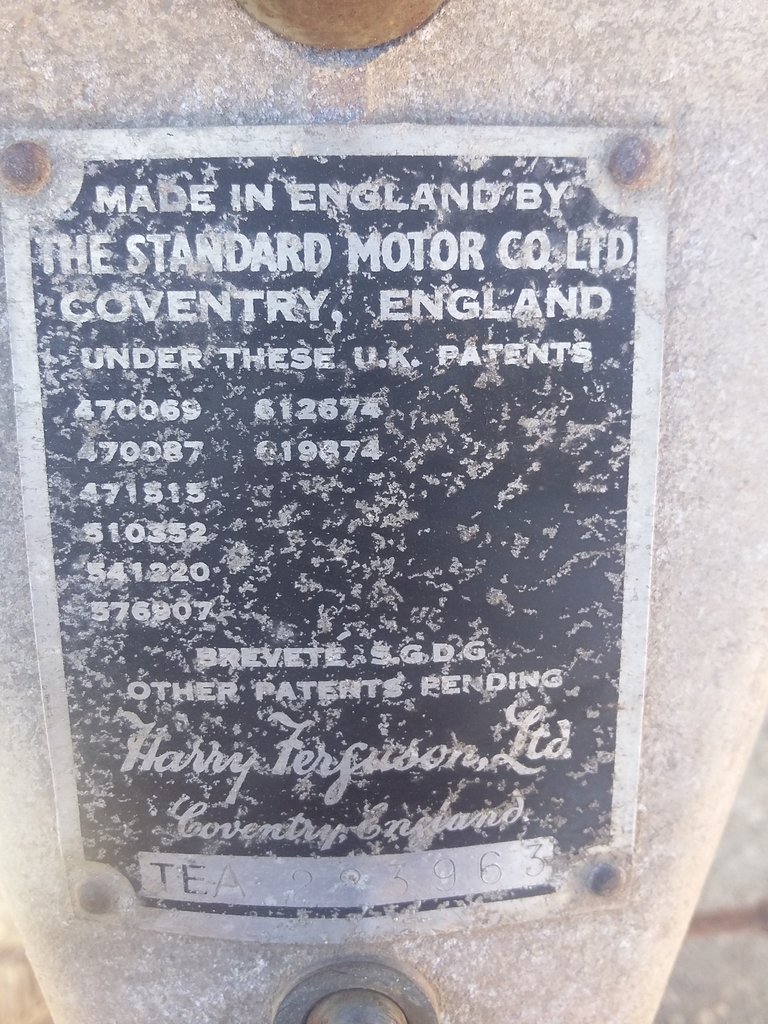

merci pour les renseignement et le tea serai de quel année? j'ai sauver le gs des personnes qui débarrasser une maison je suis passer juste avant le ferrailleur et le tea le per d’un copain qui lavai dans un grenier et me la donner pour refair le gs mais du coup je vai surement refaire les 2 le tea est incomplet il me manque le radiateur et le capot et bien sure le moteur et les roue mais bon sa doi pouvoirs se trouver si quelqu’un est intéresser par les support de faucheuse des 2 tracteur je lui offre a venir chercher par contre

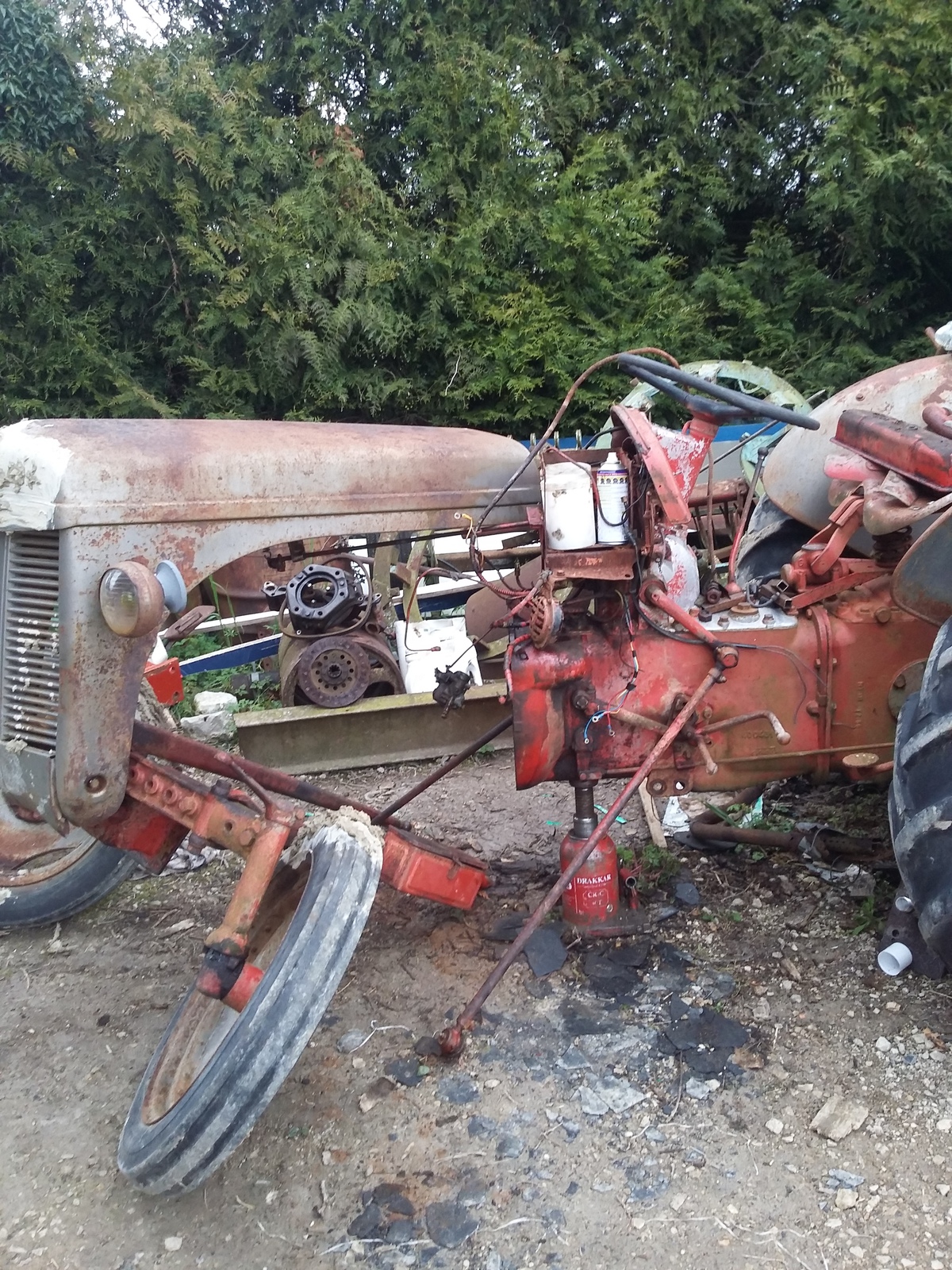

le voila remonter dessus et l’autre pont désaccoupler

Romain, ton TEA est de 52... début aout... c’était son anniversaire y a pas longtemps.... peut être le jour où tu l'as sauvé?

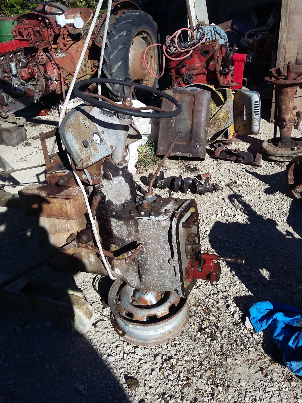

sinon j’ai vider le pont du tea en cour de trempage et nettoyage demain la boite je pense
