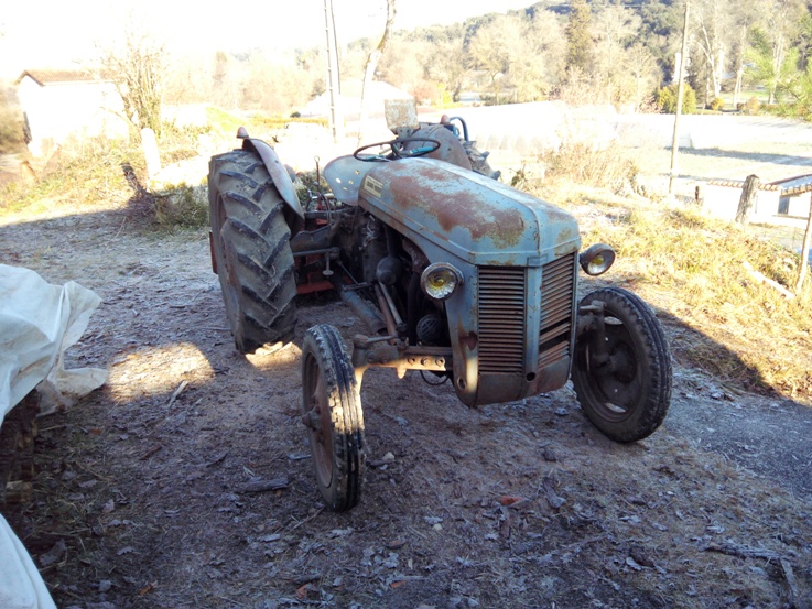

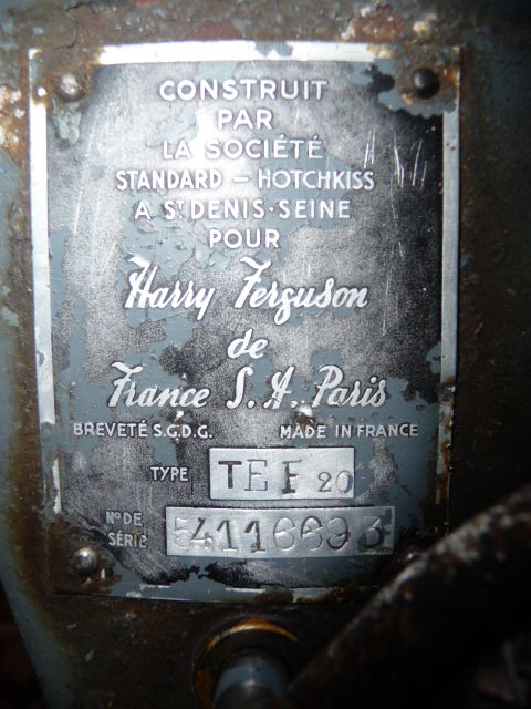

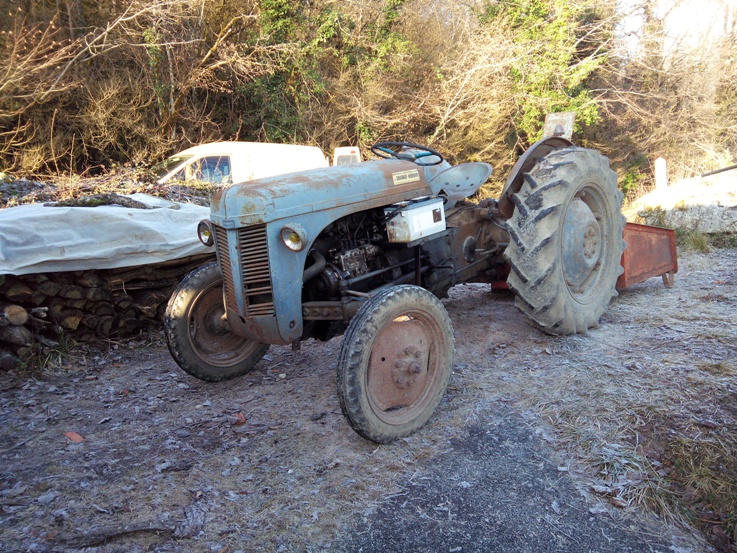

Au début de ma recherche, j'ai séléctionné une demi douzaine d'IH autour et 2 TE. J'ai pu voir 2 rouges et même s'ils n'étaient pas trop chère, ils n'étaient pas roulant. Et puis voilà j'ai vu 2 TE, l'un chez un mécanicien agricole, l'autre chez un particulier. Ce dernier avec un joint de culasse à faire (entre autre). Je suis revenu chez le mécano et lui ai très rapidement acheter ce vieille engin, mélange d'achat coup de coeur, raisonnable, l'avenir le dira. VOICI MON TEF 54 11 6693
Ps. pas réussi à m'inscrire pour recenser mes numéros de séries (adresse en point .com)

bonjour et bienvenue
il n est plus tout jeune et il a souffert
mais bon ca ne l empechera pas de bien bosser
" l habit ne fait pas le moine "

Bonjour Helany16 et bienvenu à toi et ton TEF
il a une bonne bouille, et comme tu le dis, il te rendra des services, et pour peu de cout, car ces "ancêtres" sont costauds.
voilà, encore un de sauvé à cause de notre forum à ce que je lis dans ta description! haha

bah il a pas tant souffert que çà pour un tef je trouve. Surtout qu'il a l'air dans son jus
...et meme s'il y a un peu de pieces a changer, meme un moteur a refaire dans quelques années le prix restera raisonnable
il a une bonne bouille, beau choix, surtout s'il est de plus animé par la passion
bienvenue !

pour les connaisseurs, vu l emplacement de la batterie c est d ailleurs surement pas un tef mais un TEG (? j'ai bon ?)

c'est bien un TEF.... le support est rapporté, modifier...

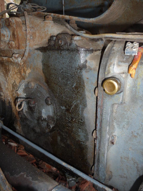

Merci pour vos commentaires, je confirme c'est bien un TEF le bâti de la batterie a été rapporté on m'a dit que cela se faisait beaucoup, du coup a t elle pris la place de caisse à outil ? Après avoir travaillé deux jours je commence juste à dompter la bête et aussi m'apercevoir des petits soucis dont il faut que je vous parle. Le moteur semble bien tourner vidange faite et filtres ont été changé, préchauffage rebranché, ce qui me permet de démarrer sans trop galérer avec nos frimas du moment. 1) Les pneus arrières sont vraiment en sale état usés et très craquelés, j'ai peur quand je rentre avec dans le bois que je suis en train de défricher car il y a un tas de coupe de noisetiers et autres qui dépassent un peu partout... 2) J'ai une fuite d'huile de pont voir photo à droite de la jauge ça coule depuis le capot sous le siège, je me sers beaucoup du relevage avec la benne chargées de chêne. 3) frein à revoir aussi. 4) Enfin toute l'électricité d'éclairage à reprendre ... Du boulot en perspective mais comment vais je faire si je l'immobilise ? M'en faudrait il un autre ? :wink:

Alors deja pour les pneus...uses oui mais ya pire...si ca patine pas trop dans la gadoue pour moi ils ont de la marge
Craqueles...faut pas s affoler. Ca peut durer des annees. Maintenant faut surveiller qu elles ne se creusent pas jusqu a la trame et sur le cote que la chambre ne cherche pas a sortir, mais sinon pas de panique
Pour l huile pas d idee precise....verifier deja qu il n y a pas trop d huile...bon sinon tant que ca pisse c est qu il reste de l huile donc c est bon...si le relevage marche...
Resserre le couvercle pour voir

helamy, tes pneus sont neufs!!!
J'ai travaillé plus de 10 ans avec des pneus usés jusqu'à la corde ( c'est bon pour rouler sur le gazon!) Pneus achetés d'occase à un agriculteur qui ne pouvait plus s'en servir, car lisses.
Ils ont commencé à se craqueler il y a 2-3 ans. Mais j'ai continué à travailler tant que je n'avais pas une "fissure" presque traversante.
Changé il y a qlq mois avec Euromaster qui est venu me les changer avec sa camionnette sur mon parking. Très bonne prestation, de plus le montage n'est pas sans risque, surtout si on les monte et gonfle à plat au sol... ( voir post correspondant)
( attention mes pneus étaient à carcasse radiale, si ce n'est pas le cas, cela craint...)

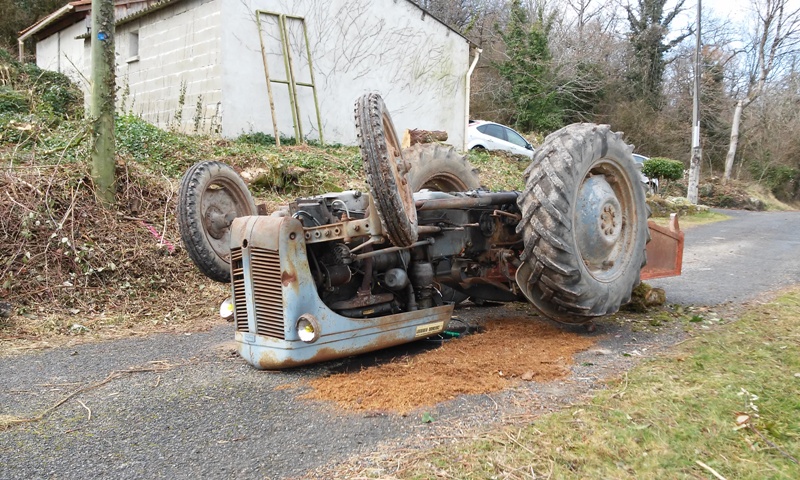

Aujourd'hui,je reviens vers vous le coeur serré, en effet lorsque vous aurez vu la photo jointe vous comprendrez...
C'est arrivée samedi, trop vexé pour vous en faire part avant.
Dernier tour de trop, benne charger de chêne, laisser trop haute... Je montais à droite du poteau téléphonique que vous voyez derrière... Vous savez la suite! Heureusement j'ai pu sauter de l'engin et m'écarter.
Dans ma bêtise j'ai la chance de l'avoir acheté à un professionnel qui à pu rapidement le remettre sur ses roues (j'ai des photos si cela vous intéresse). Un immense merci à lui d'être venu me sortir du pétrin un samedi après midi !
A priori Pti gris n'a pas trop de mal, je vais démonter les injecteurs pour faire partir l'huile, changer le volant et j'espère qu'il repartira... Il n'aura pas voler sa restauration.
Voilà je me console en me disant que c'est le métier qui rentre...

et ben dis donc
quel cascadeur
le principal tu n as rien ouf
et surtout a tous ,n oublier pas de vous assurez tracteur et conducteur
chez cerise 40 a 45 euros

............. ! Lucky !!!
je recommande vivement la lecture ce cette partie du forum : viewforum.php?f=32
n hésitez pas à l'enrichir
pour en revenir aux retournements les pentes acceptables par un tracteur sont en fait tres faibles, surtout latéralement. le centre de gravité est très haut. En perpendiculaire, c est piégeux et on a tous ici (sauf seppi :-) ) monté un bout de chemin avec les roues avant qui ne touchaient pas le sol.... C'est pas bien, et comme tu le dis, a minima laisser la bennette basse apporte un peu de securité...content pour toi que tu t en sois sorti et merci de partager !! (c est pas facile car le prestige en prend un coup ;-) )
pour bien comprendre tu montais perpendiculairement a la route ( :shock: :shock: ) ou la pente douce parallele à la route et la j ai plus de mal a comprendre comment il est parti

Message par testi » 01 Fév 2017, 18:45
tu attaquais la pente de face justeau raz du poteau ? :shock:
pfffff ! la leçon est rude mais en fait c'est une bénédiction, tu t'en sors, t'as pigé !

Oups :!: :?: :!: :roll:
Hé bien c'est tant mieux que tu es eu le temps de sauter du bon coté . . . ange
Que cette image nous fasse réfléchir.
Comme dit Web, on a tous gravit une pente avec comme direction les pédales de frein, :oops: moi le premier.
En tous cas, le prochain coup que je fais lever le nez cette photo me remettra du plomb dans la cervelle.
Bonne restauration à toi.

Et bien tu as de la chance d avoir pu prendre la photo....
prudence est maître mot.
travailler avec une bennette implique une stabilité du tracteur sur l avant, il te faut investir dans des masses de roues avants, qui justement t assureront un report du centre de gravité vers le bas.
