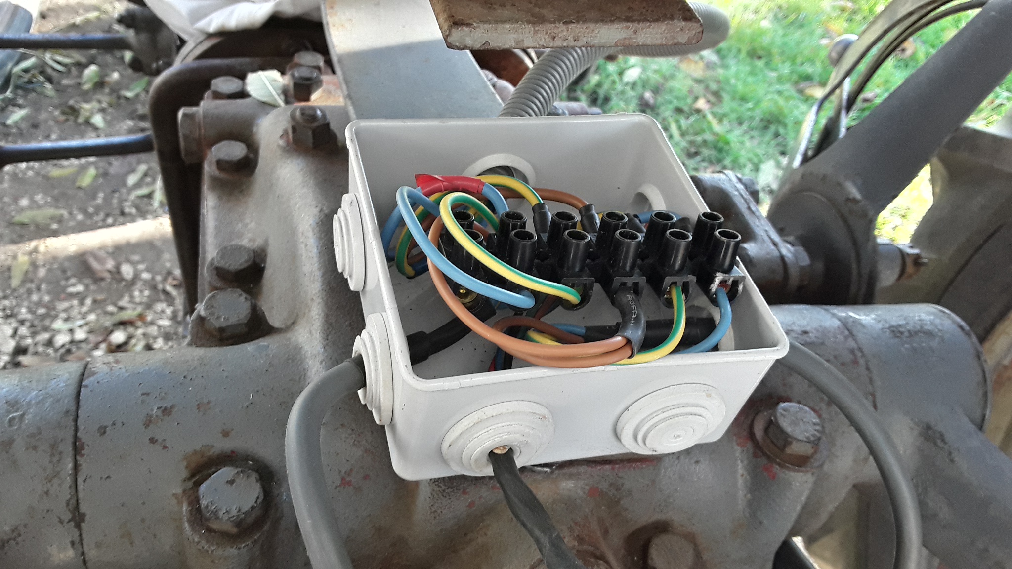

Message par patou18 » 22 Nov 2017, 22:48
Je vous mets quelques photos de mon installation électrique.
Cela paraît charger, mais la place est restreinte, tout y est, du moins le principal. Fil 2.5 mm bornier et fusibles cosses isolées par gaines ajustées a la chaleur.
On voit la centrale clignotante (ronde) montage d'un coupe batterie a la place de la bte a outil que j'ai fixé un peu plus bas.
La boîte relais plus pratique pour repartir de chaque côtés, sur 5 fils amenés a la bte couplage 2 fils pour les feux dt et ghe et immat. A drte fil pour clignot phare trav
et feux rge. De l'autre feux/immat clignot gyro. Reste la prise remorque a branché. J'ai egalement 2 catadioptres a mettre au niveau des feux
J'ai mis a dte le contacteur éclairage, le mecanisme est récent, mais j''ai remis sur le tdb la plaque indicatrice et la manette origine.
Les boutons, et témoins font un peu plastoque, je les changeraient plus tard. Sur l'avant, je n'ai rien mis pour l'instant, a voir dans le temps.
Tout fonctionne, ça a été long, a l'arrière, j'ai voulu mettre les fils dans les coduits métal existants, pas facile, même pour sortir le fil origine coincé par la rouille et dépôt depuis 60 ans. Après ça, je vais faire les fils du circuit allumage, plus simple. Je vous laisse voir et si vous avez une remarque, n'hésitez pas a le dire.
Bonne soirée et A+
