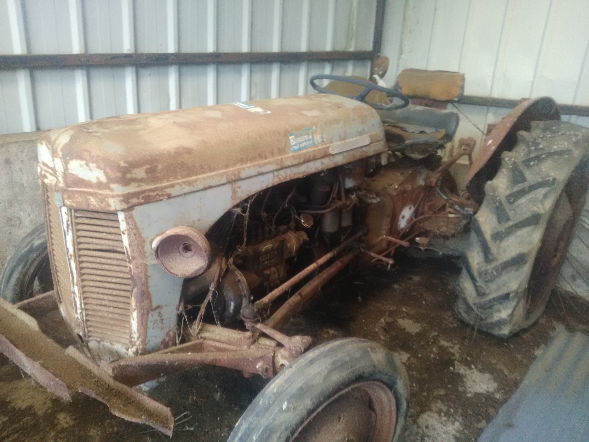

Voici quelques photo de la bête:

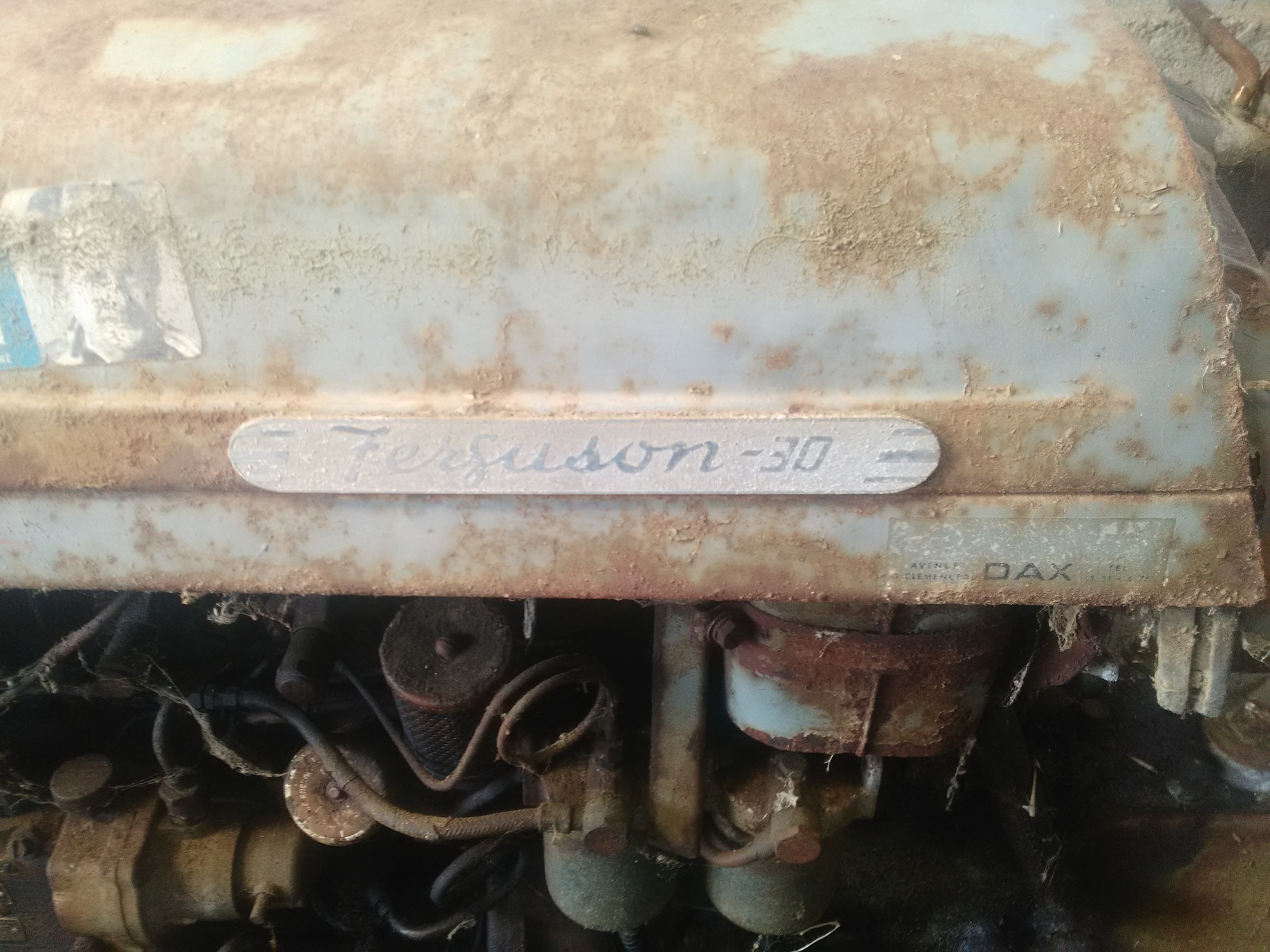

Salut Frédéric.
À cette étape mets une batterie et fais tourner le moteur au démarreur. Vois si au bout de quelques tentatives la pression d'huile décolle de 0.
PS ; le capot de ton tracteur a été changé. Il vient d'un FF30.

Message par Fabrice ff30 » 27 Juin 2017, 20:24
capot "identique"
sauf que les FF30 spécifiquement pour le marché français et fabrication française, et pour nous faire patienter avant l arrivée des 835 chez nous..... ils eurent de part la réglementation du code de la route à l époque, l'eclairage d'origine, la plaque sur le coté gauche, plus le rétro sur le phare gauche.

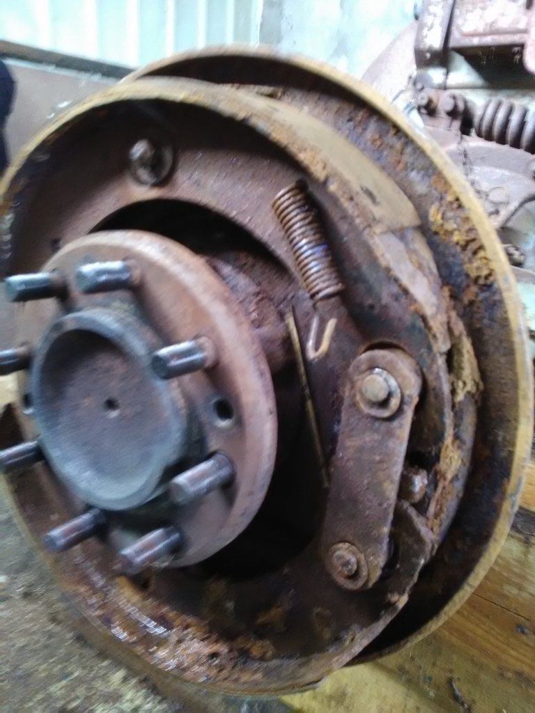

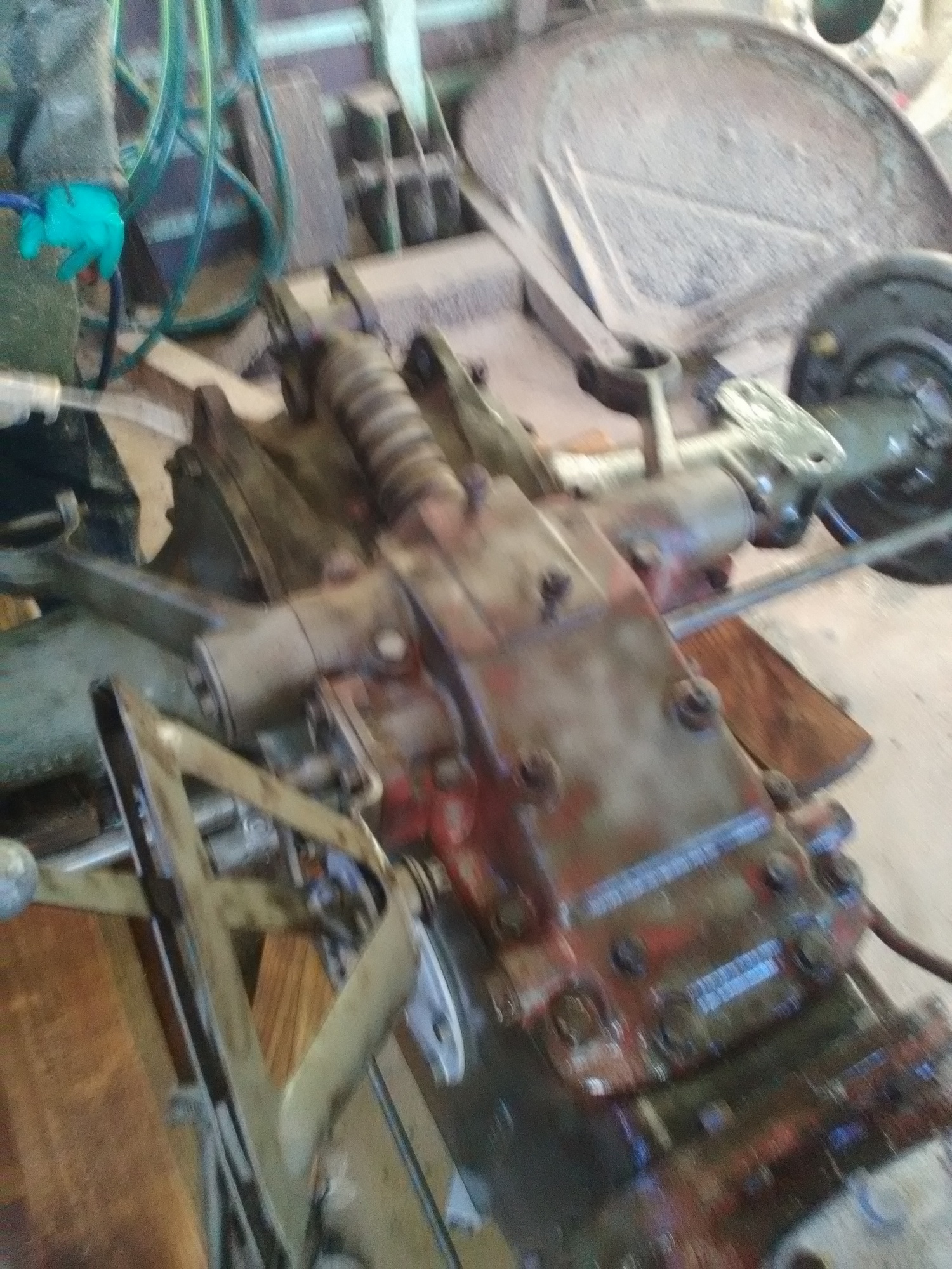

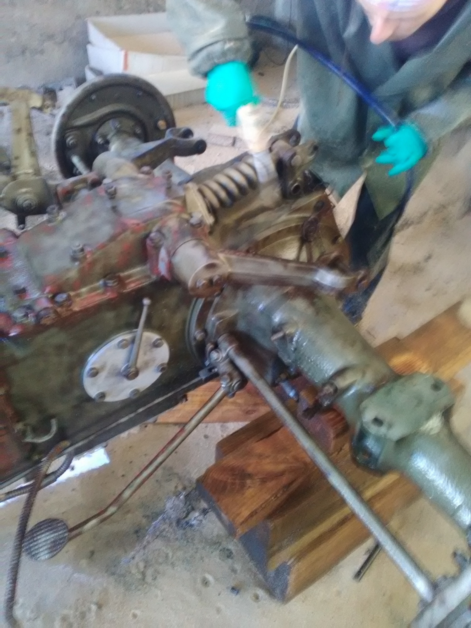

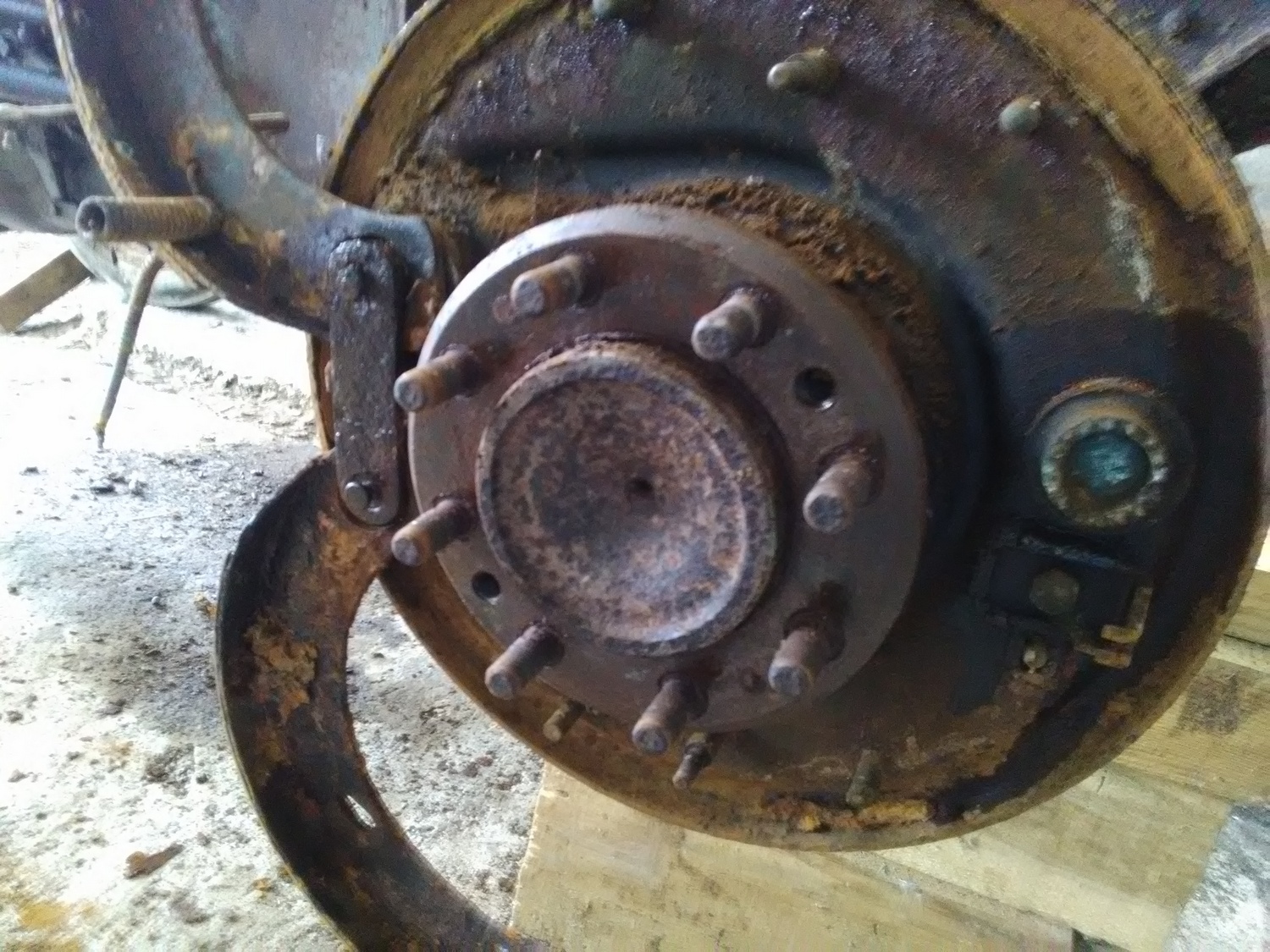

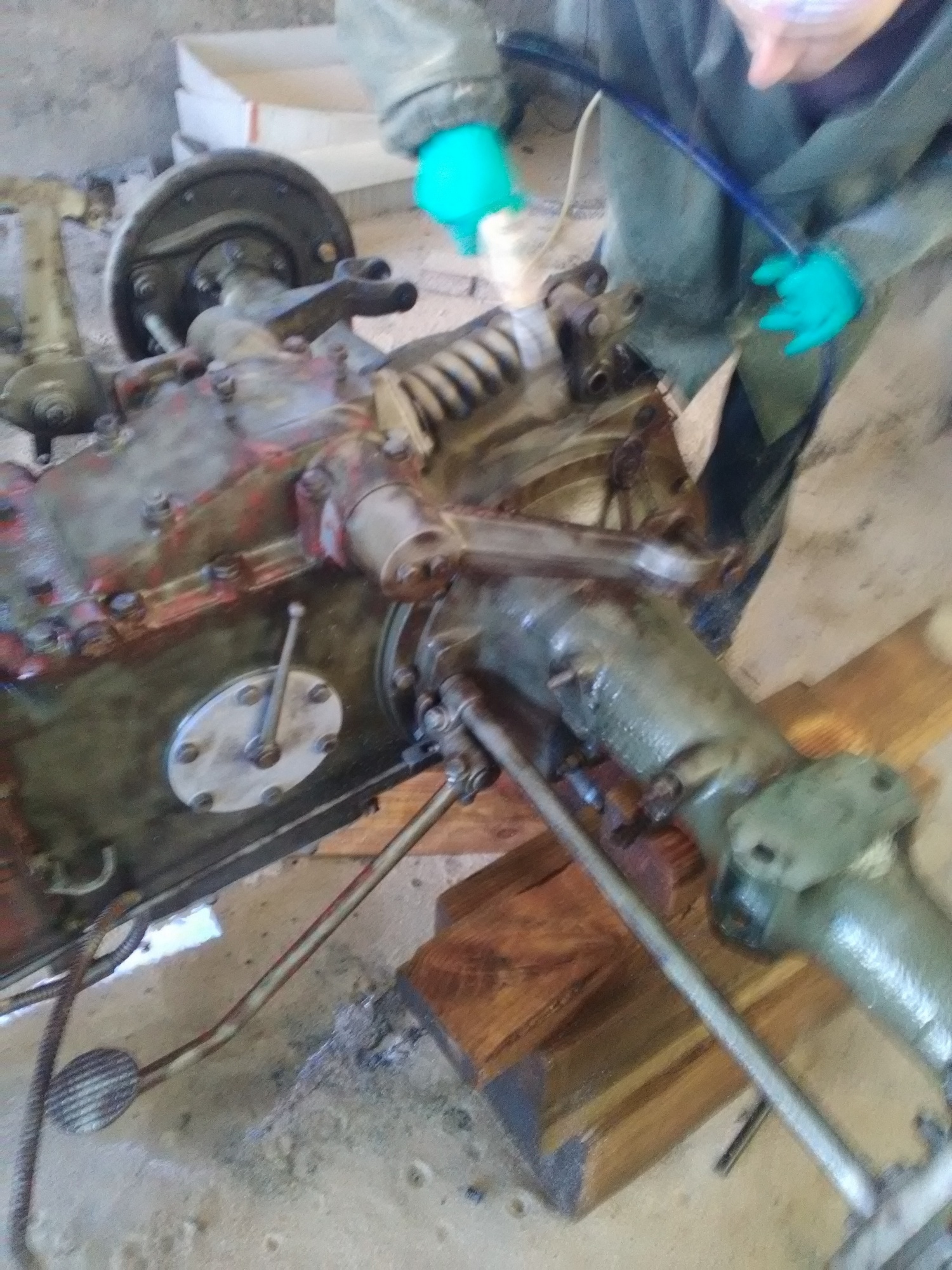

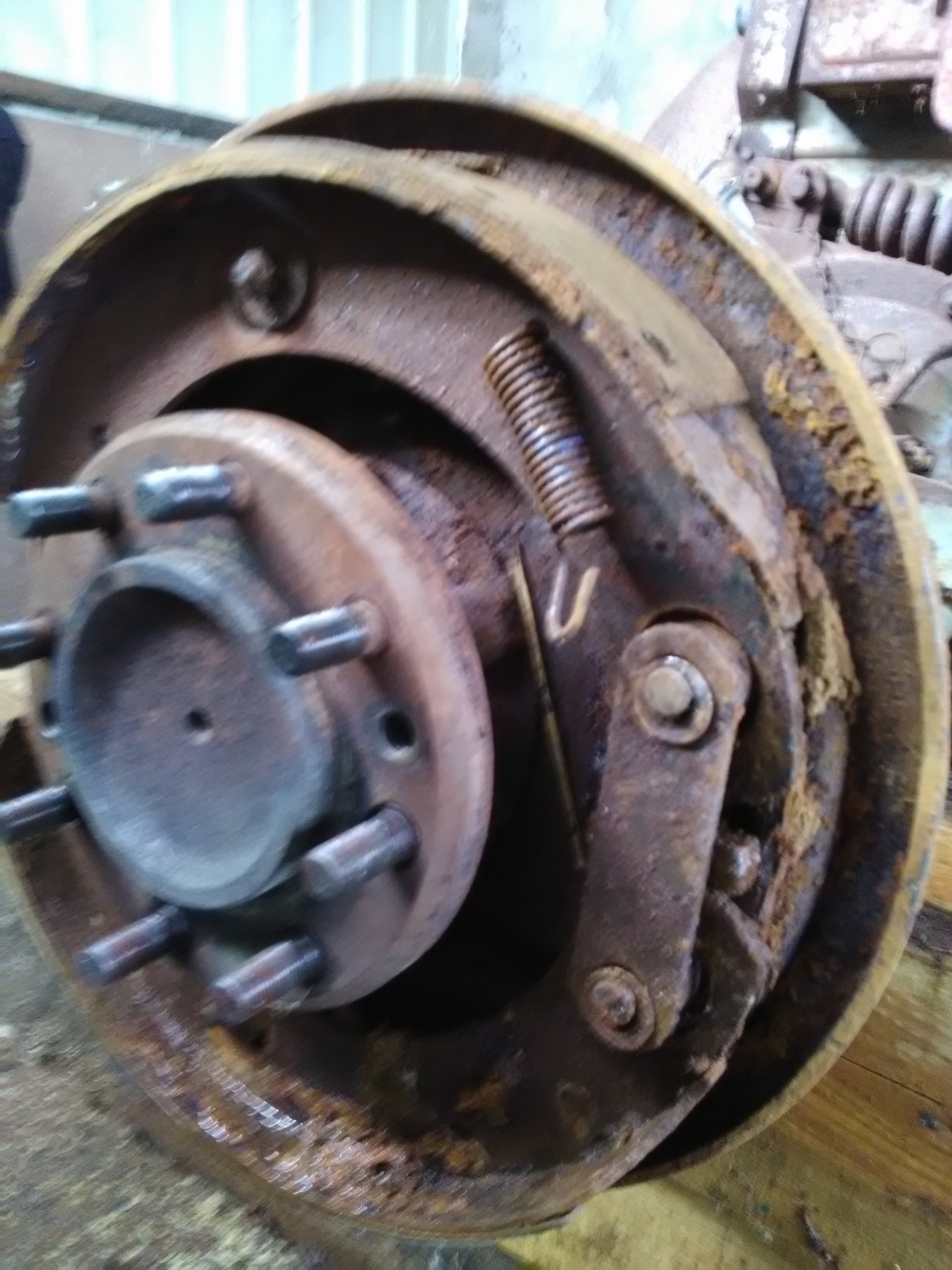

Message par frédéric » 03 Juil 2017, 20:27
Début du montage du tef 20 les ailes, les freins :
. Le tamour coté droit m'a donné du fil a retordre mais j'ai réussi à le sortir sans trop de casse :D .
Niveau mécanique tout fonctionne j'ai pu le démarrer les vitesses passe bien et le systéme de relevage foctionne déja pas trop mal. :P

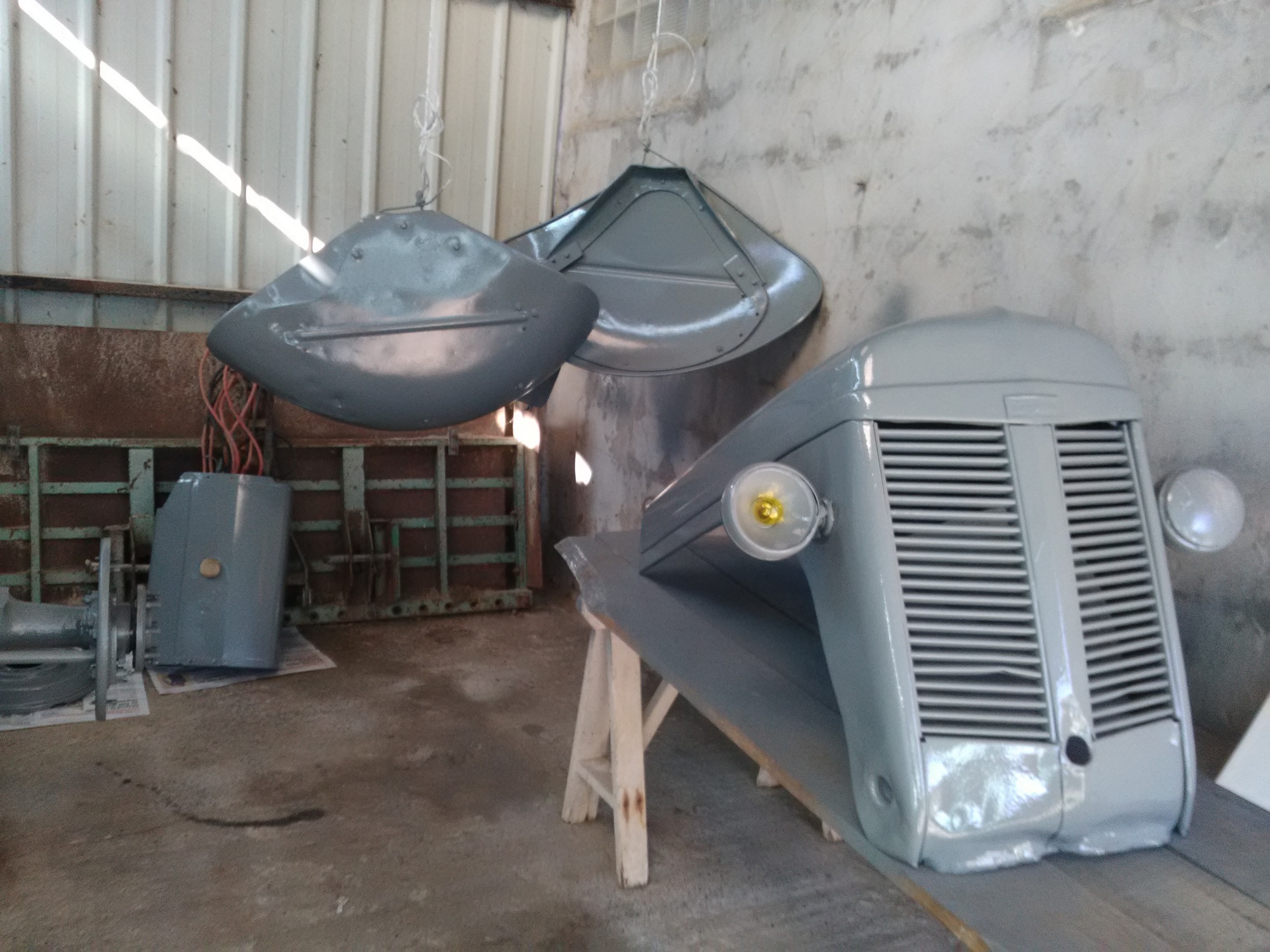

Message par frédéric » 05 Déc 2017, 20:37
Aprés avoir fait la cigale tout l'été reprise du tef en main :D
La recherche d'un capot m'a conduit dans le lot mais pas décu du voyage; un peu cabosser en bas mais pas trés grave il faut garder le coté ancien :lol: , et des ailes du côté de Lannemezan, une semaine de congés passer à le décaper a l'aide d'une sableuse et ponçage ensuite pour éliminer l'oxydation, démonter toute les piéces pour nettoyage et ponçage avant la sous couche.

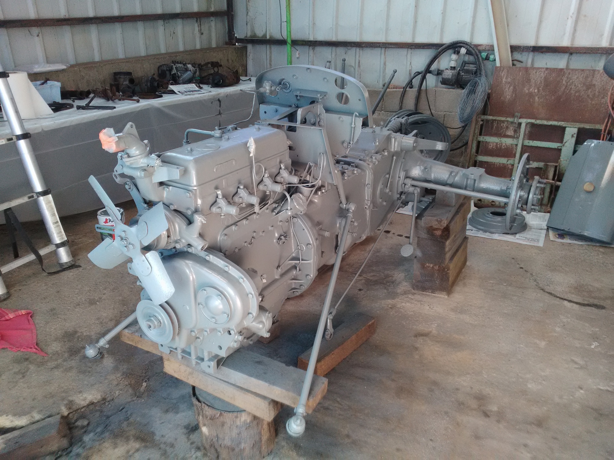

Message par frédéric » 31 Déc 2017, 00:21

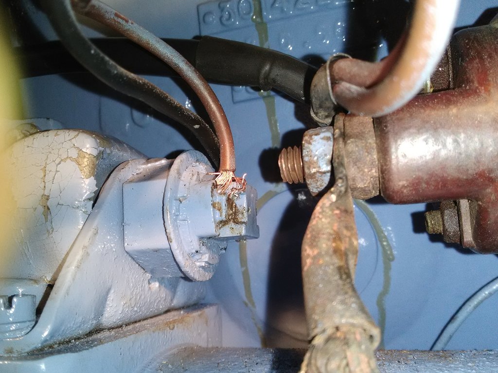

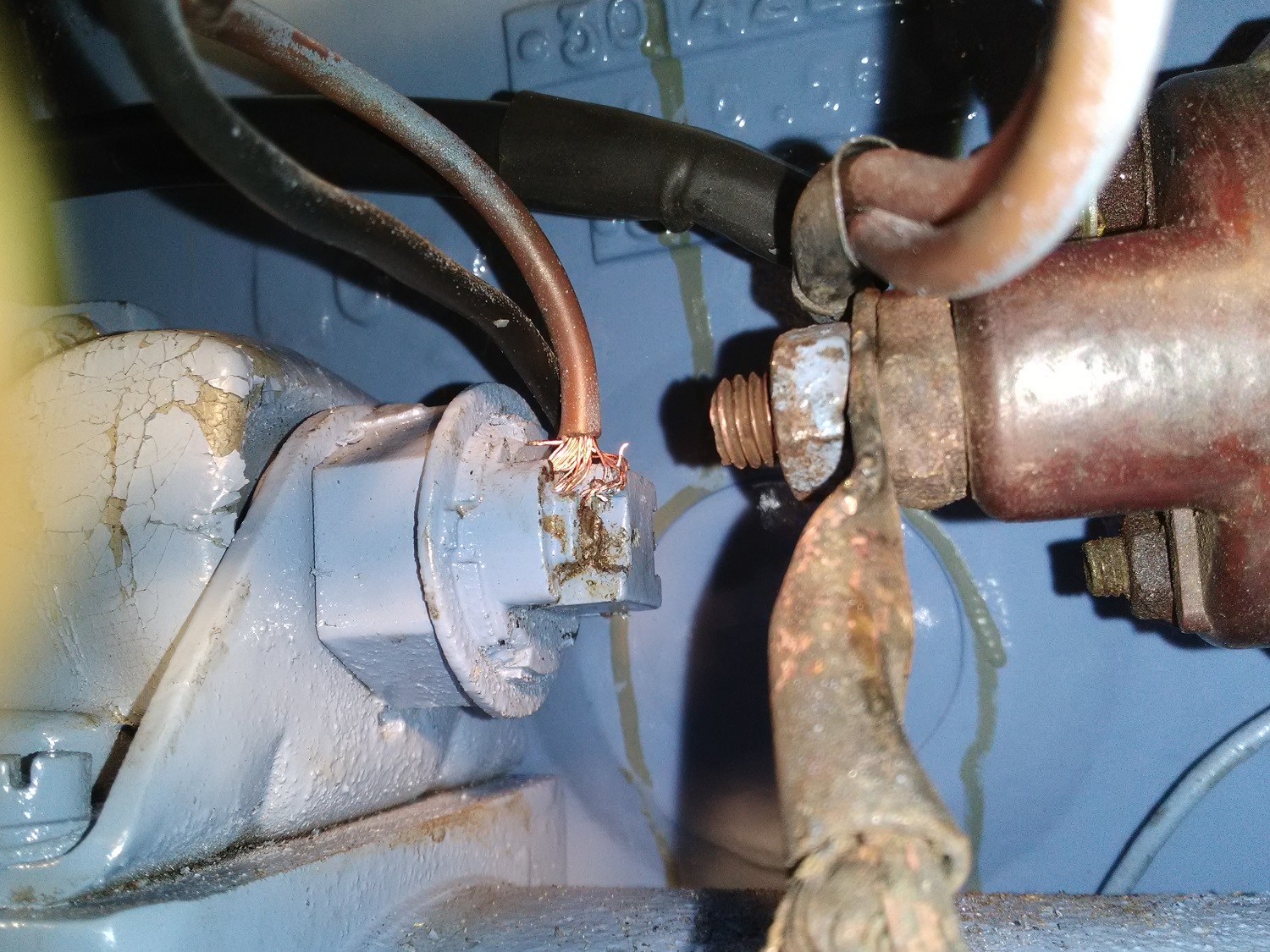

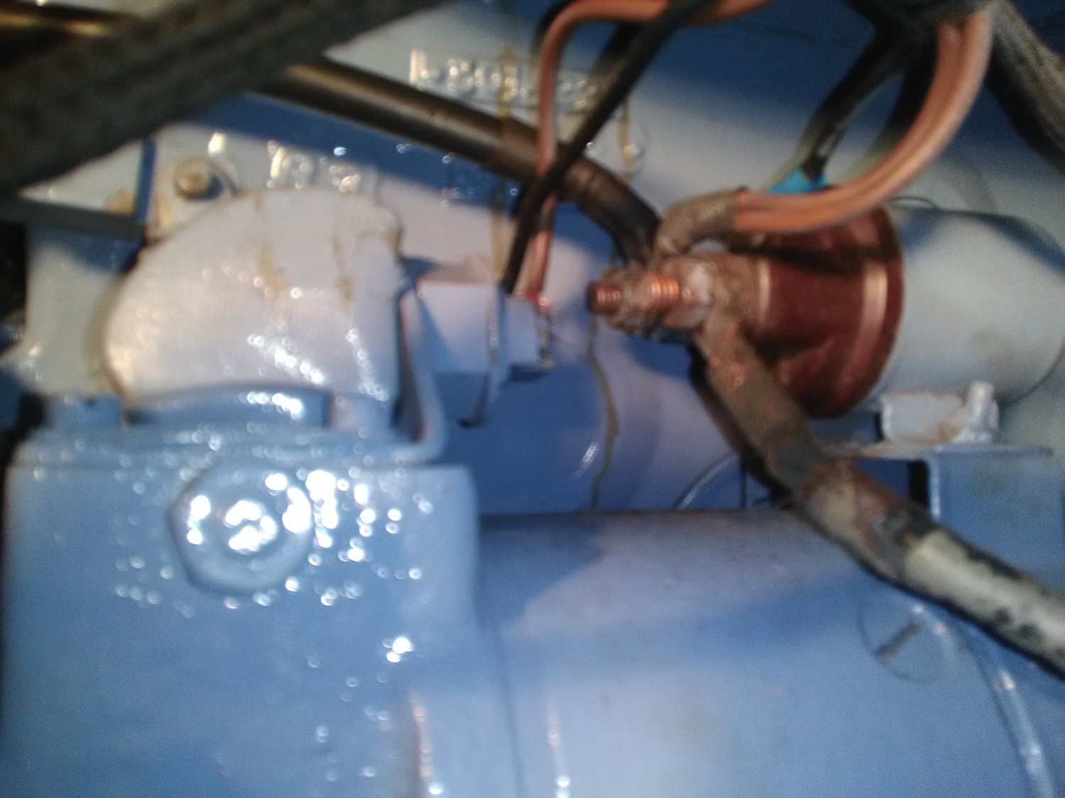

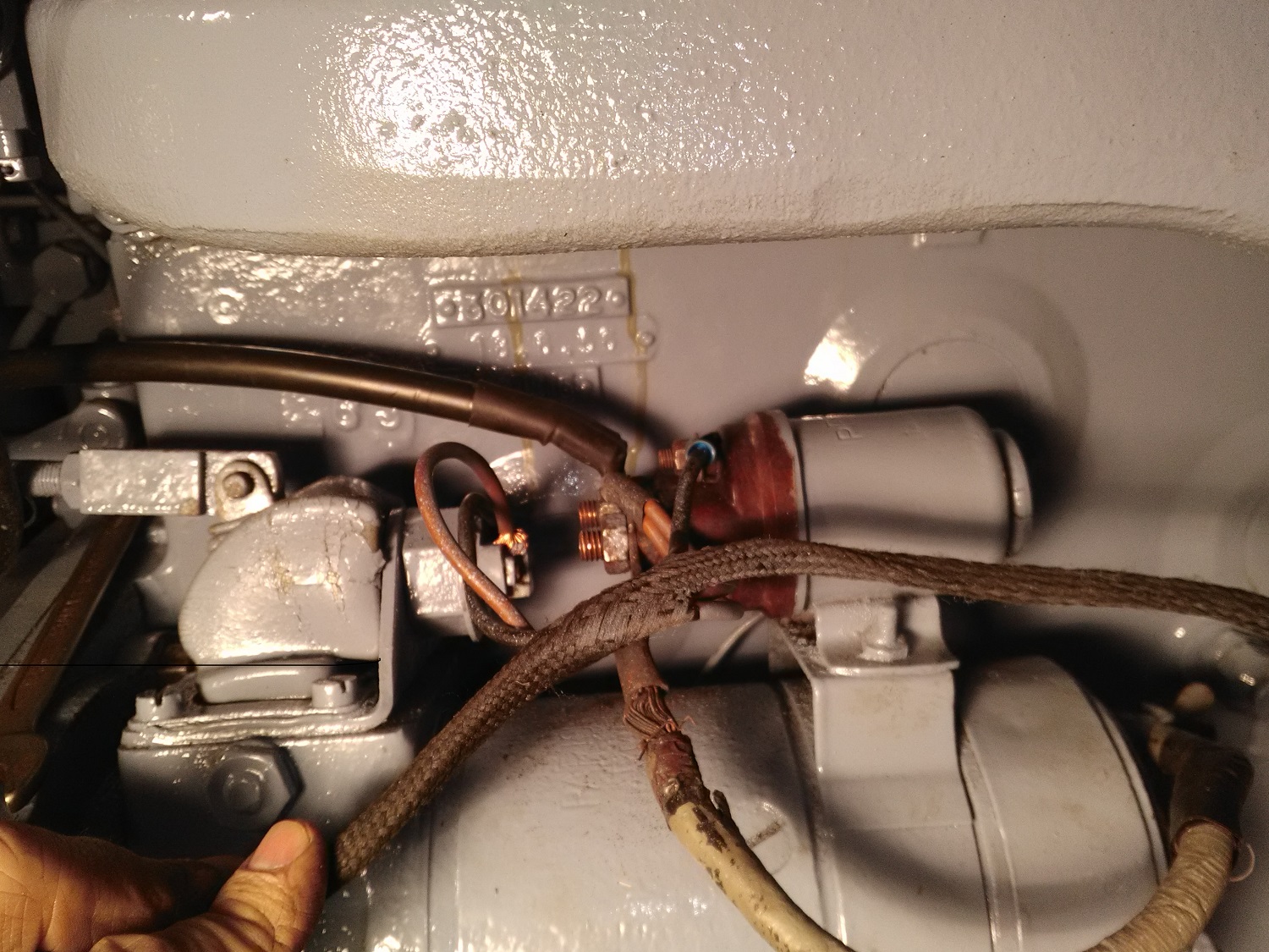

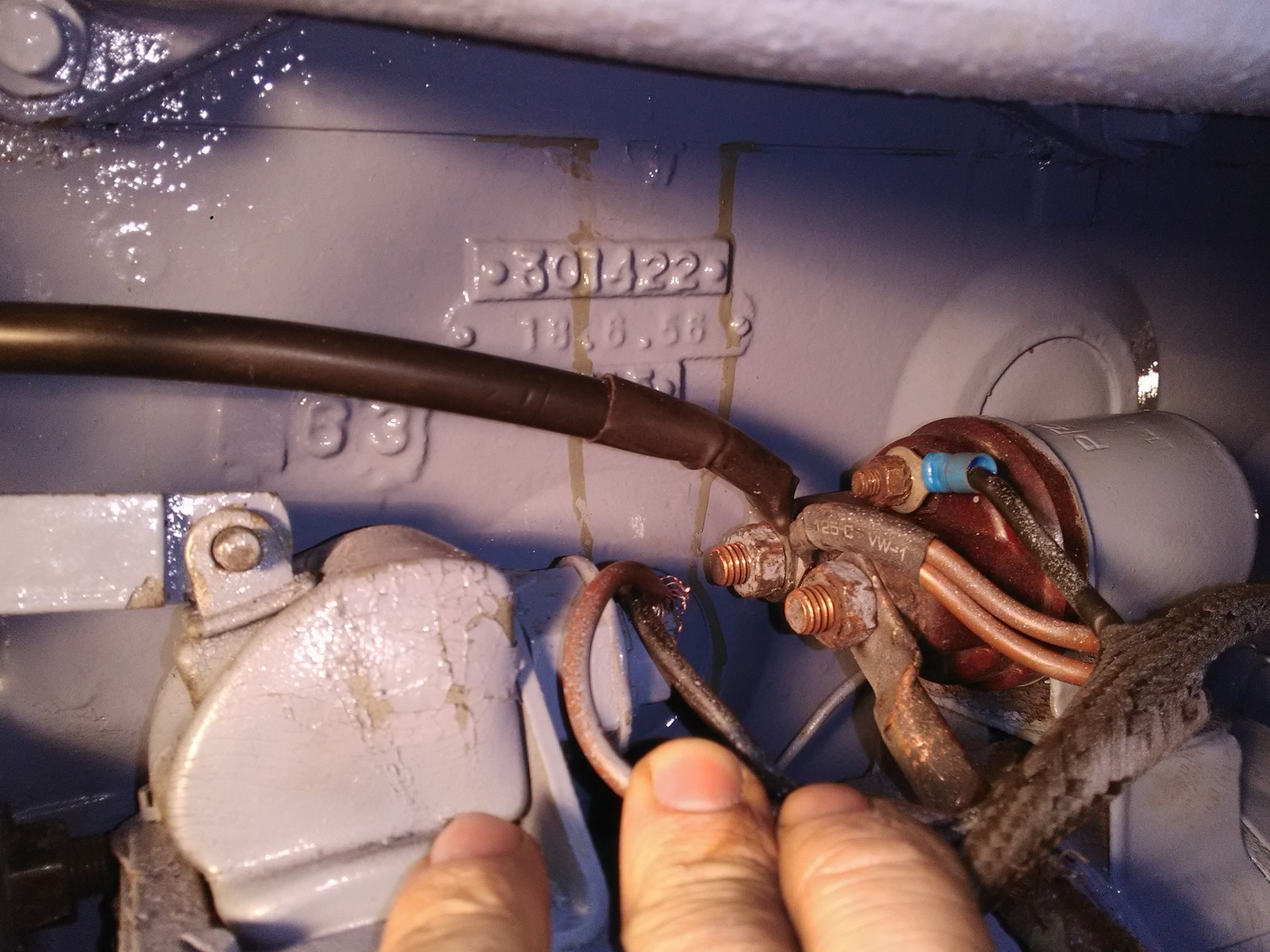

j'ai remonter la partie mécanique du tracteur, mais un petit soucis pour brancher les fils au niveau du démarreur. Il démarre si je branche directement les câbles: le plus sur le câble qui va du solénoïde au démarreur et le moins a la masse, après des fils sont cassé je ne sais pas trop ou les brancher.
J'ai regarder des plans je vois bien le négatif de la batterie arriver au solénoïde , un fil du contacteur (levier de vitesse) au plot du haut et l'autre fil est cassé, je l'ai mis en contact avec la borne ou le négatif arrive un clak se fait au niveau du solenoide mais rien ne se passe
J'aurais besion d'un coup de main.
Mes explications ne sont peut-être pas trés claire
Merci pour vos conseil

Message par Rantanplan » 31 Déc 2017, 08:10
Bonjour, Ce schema doit pouvoir t'aider ;)
Rantanplan
Message(s) : 86
Re: Restauration Ferguson tef 20 de 1956
Message par guillaume_69 » 31 Déc 2017, 10:08
Salut Frédéric,
Si ton tracteur a été modifié avec le moins à la masse, il faut en tenir compte sur le schéma ci-dessus (plus à la masse d’origine).

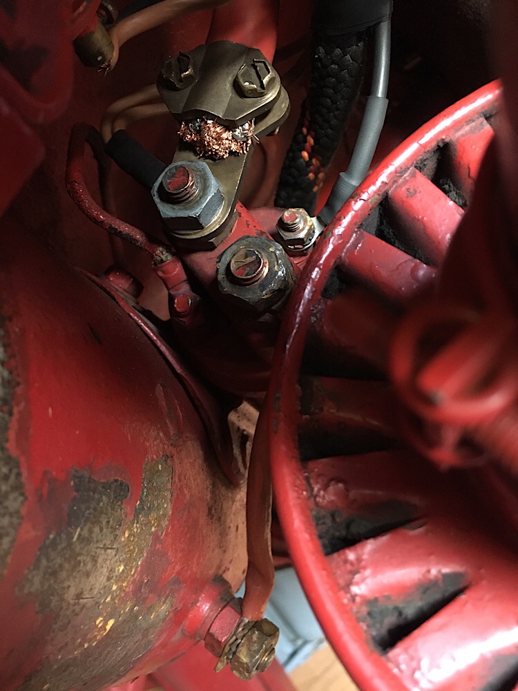

Je te mets ci-dessous des photos de mes branchements que j’ai refaits récemment. Mon FF30 a été modifié et c’est donc le PLUS qui arrive au démarreur (gros câble rouge de section 50 mm2).
N'hésites pas si tu as des questions.
Message par frédéric » 31 Déc 2017, 13:25
Merci pour vos info, je vais démonter le demarreur et refaire les cablages et mettre quelques photos du démarreur car je sais pas si la polarité est inversé.
Qu'est-ce que l'on entend par solenoide à commande positive merci pour vos explications

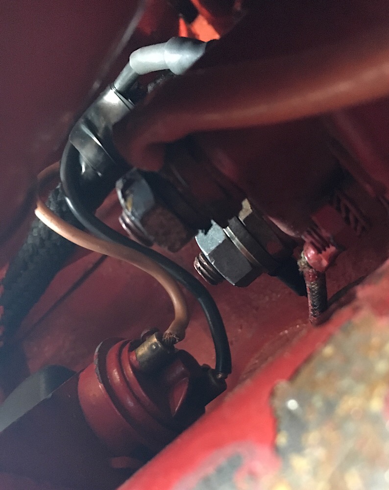

Message par frédéric » 31 Déc 2017, 19:42
bonjour, après avoir essayé de brancher les fils entre le contacteur du levier de vitesse et le solenoide un clac s'entend au niveau du solenoide et rien ne se passe. J'avais essayé un autre branchement le démarreur se lancer mais les fils chauffaient. Du coup j'ai réalisr ce branchement mais il ne doit pas être bon grr .
J'aurais besoin de votre aide merci.
