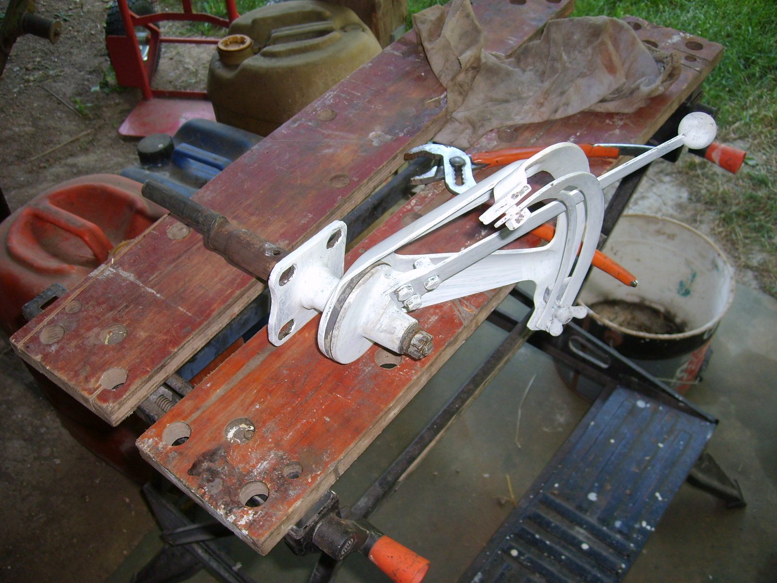

Message par Massey 37 » 08 Juil 2018, 19:31
Je suis toujours dans le décapage à blanc de mon Tea et pour faire tous les coins et recoins je démonte, décape dégraisse et passe une couche d'antirouille au pinceau avant de ré-assembler les pièces et les remonter sur le tracteur.
Mais voila j'ai sorti sans difficulté la manette de relevage avec son axe mais pour le remettre il me semble que cela rentre trop facilement... Je pense que le morceau de "manivelle" doit rentrer dans un trou mais je ne le trouve pas...
Suis-je obligé de démonter le couvercle relevage pour la replacer correctement ?
