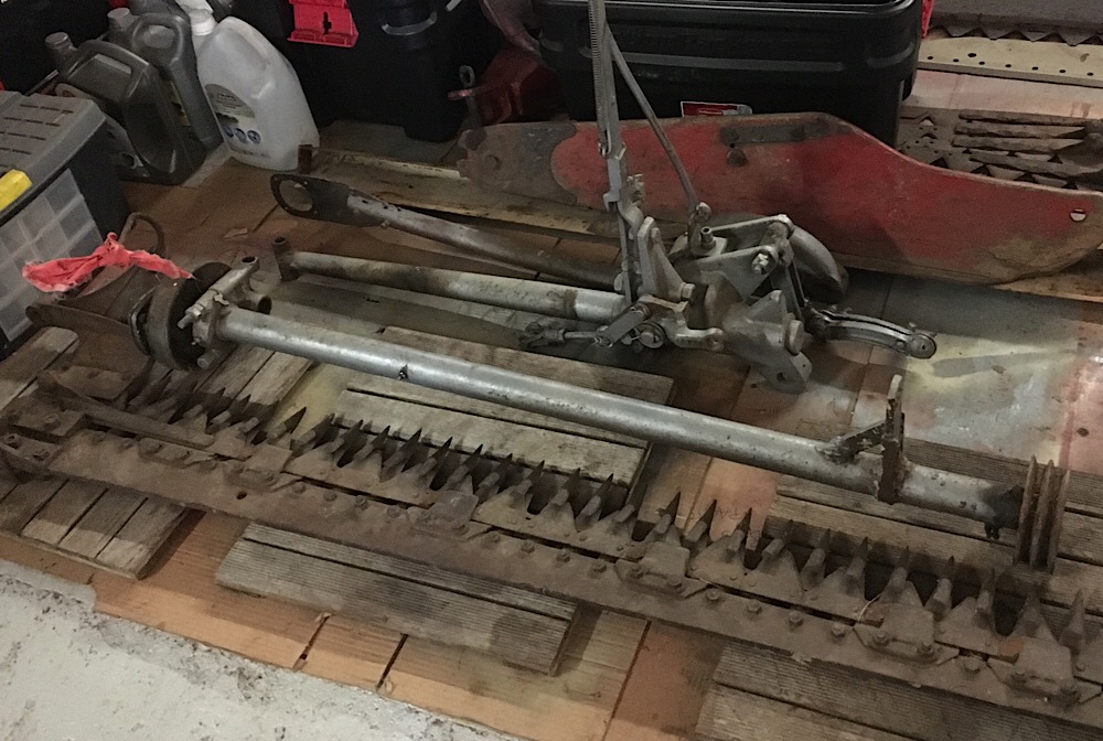

Et puis la faucheuse latérale Kuhn vient de faire son entrée au bloc opératoire. C’est quand même beaucoup moins lourd et beaucoup moins encombrant. Je l’ai portée (en trois morceaux), sans avoir besoin du tracteur. Ça va être beaucoup plus simple en termes de manutention.
Celle-ci, je vais essayer de la remettre en état pour le côté esthétique (ventrale latérale) lors des petites fêtes autour de mon patelin. Je compte bien l’essayer également, afin de comparer avec la 832.
À suivre!

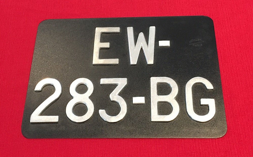

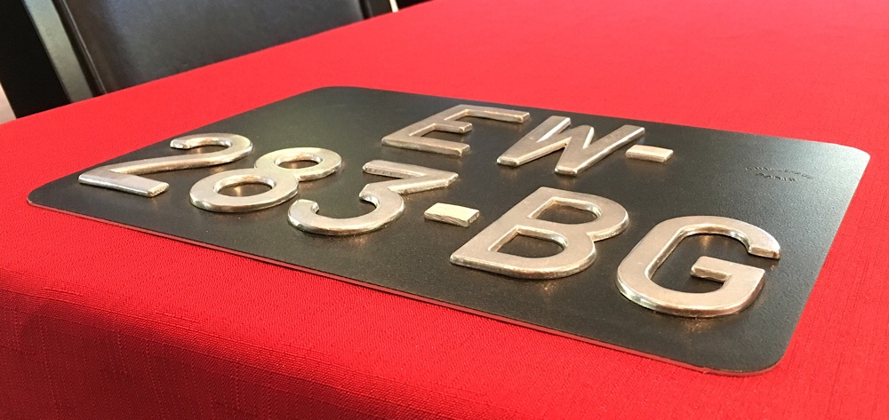

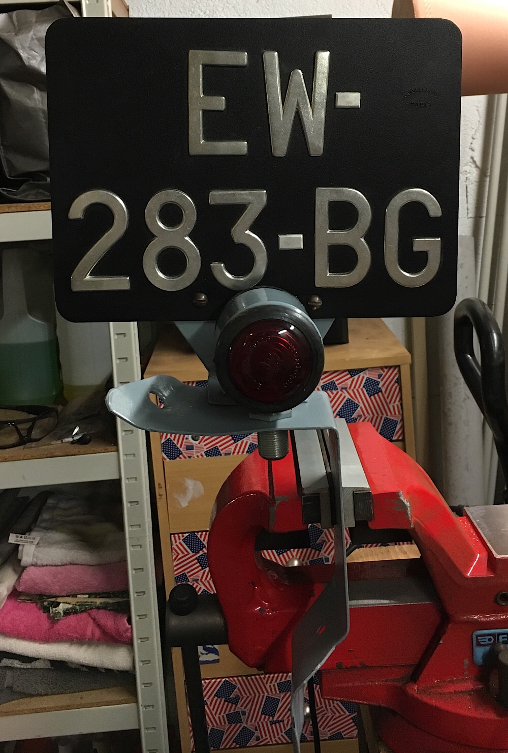

J’ai reçu cette magnifique plaque hier.
Certains trouveront que c’est un peu « too much », mais j’adore. Rien n’est trop beau pour ce petit-gris. lol
Pose à suivre!

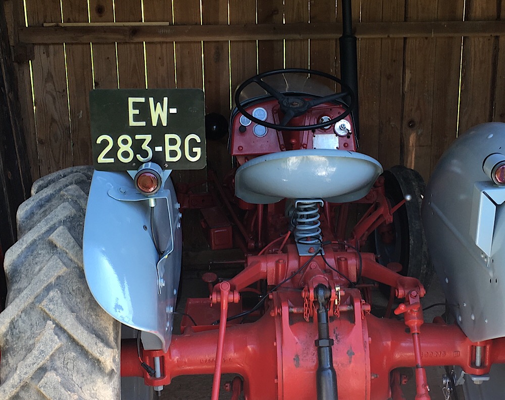

Message par guillaume_69 » 21 Avr 2018, 12:19
C’est monté, et c’est super joli!

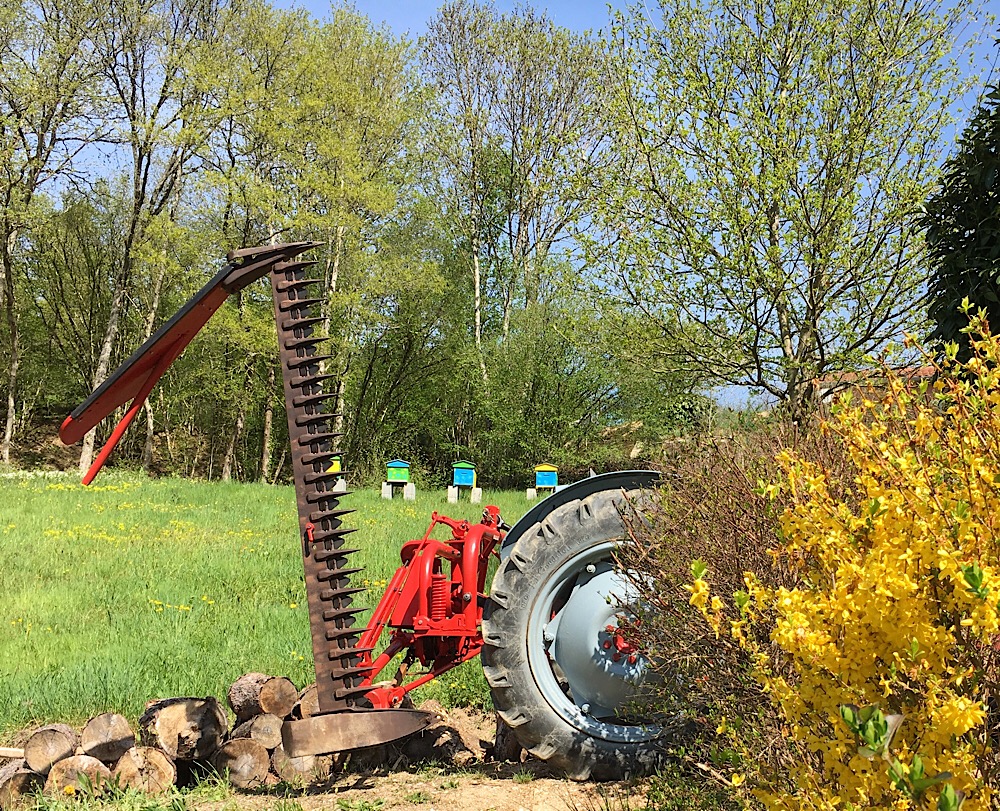

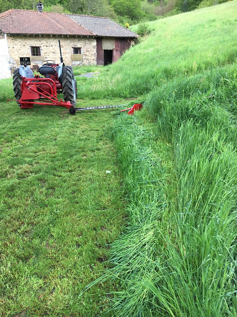

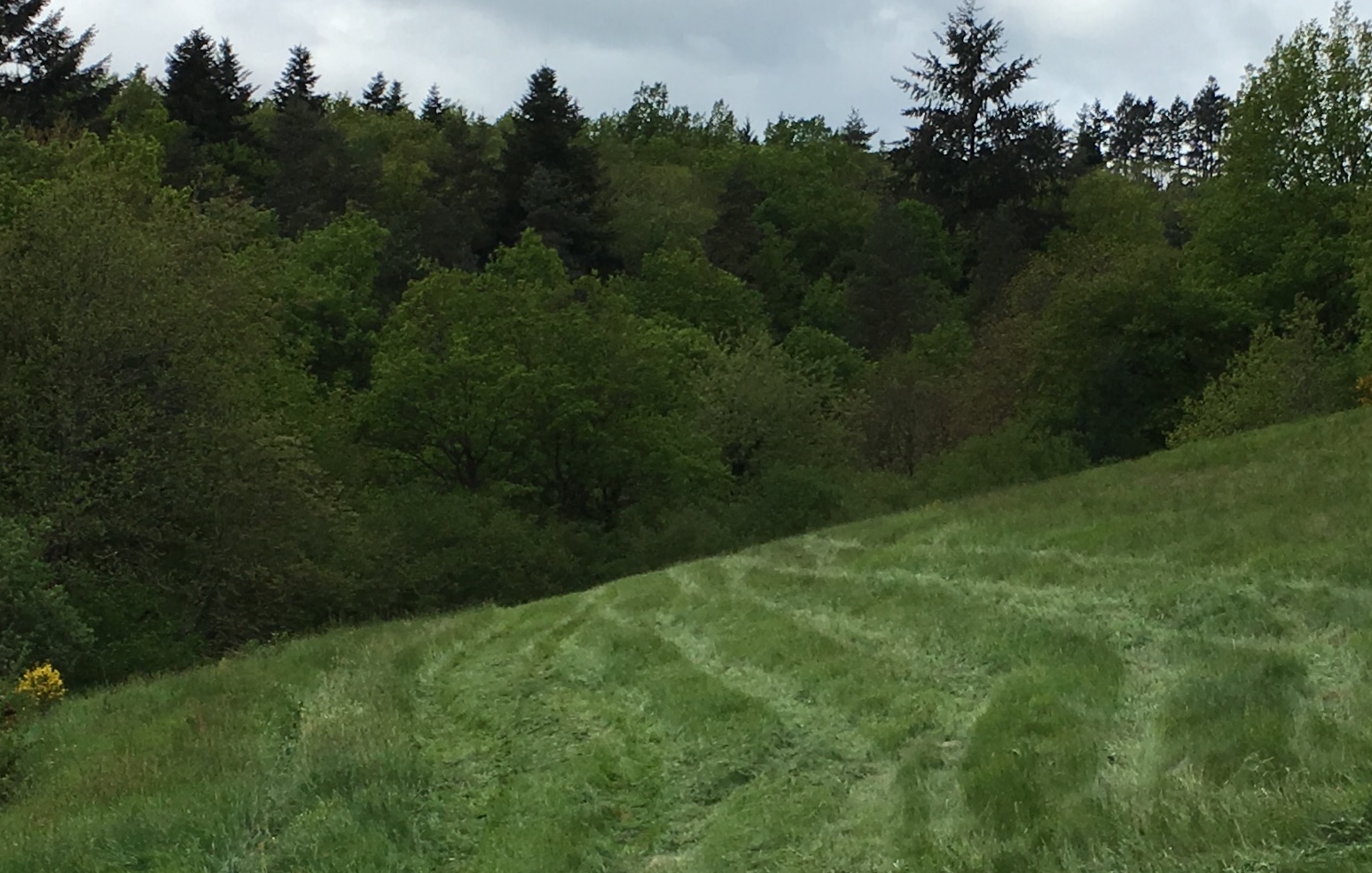

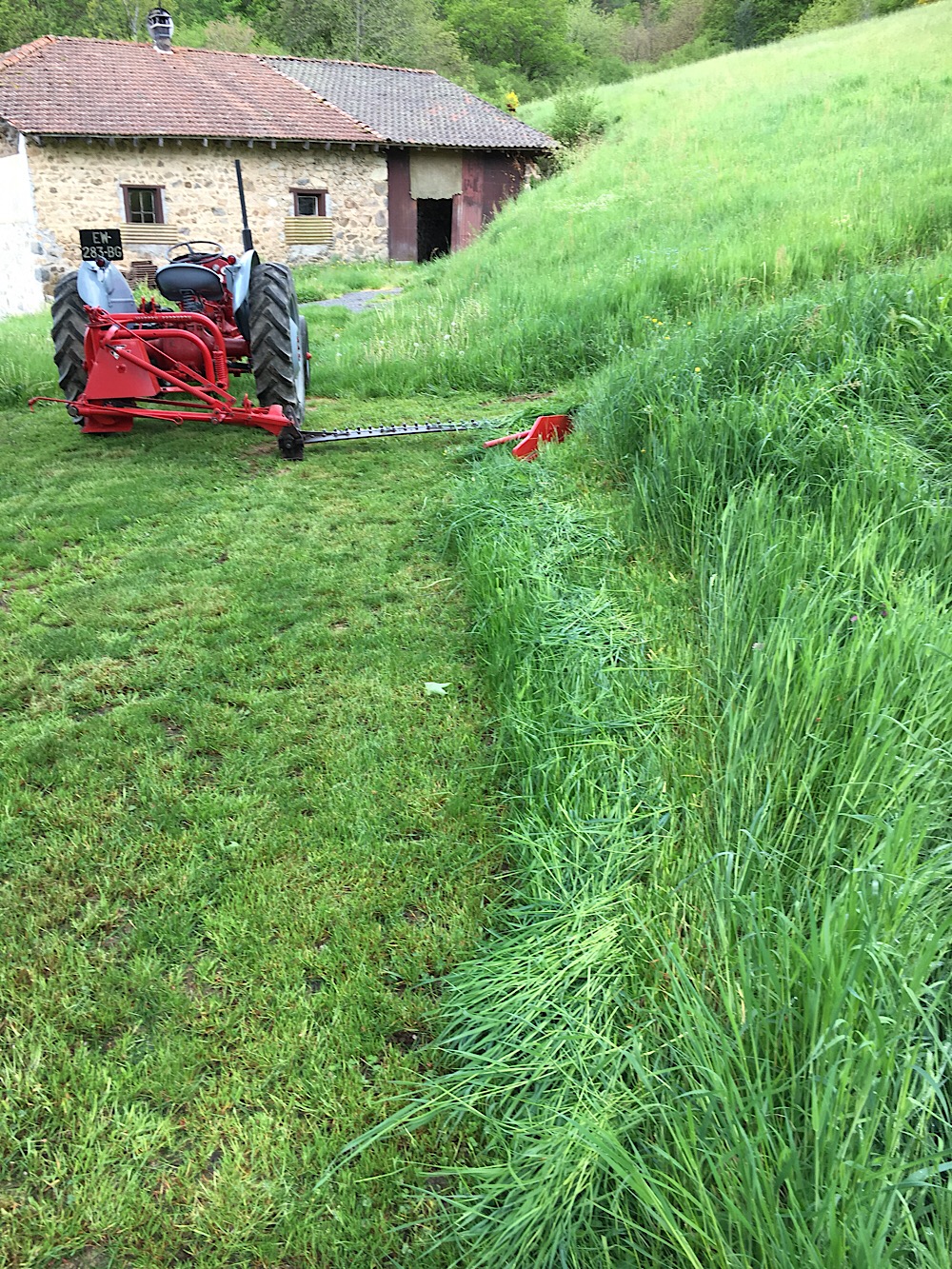

Premier fauchage aujourd’hui! yeaaa
Au delà du plaisir de voir enfin fonctionner la faucheuse et de passer une heure sur mon petit gris, je reste un peu sur ma faim.

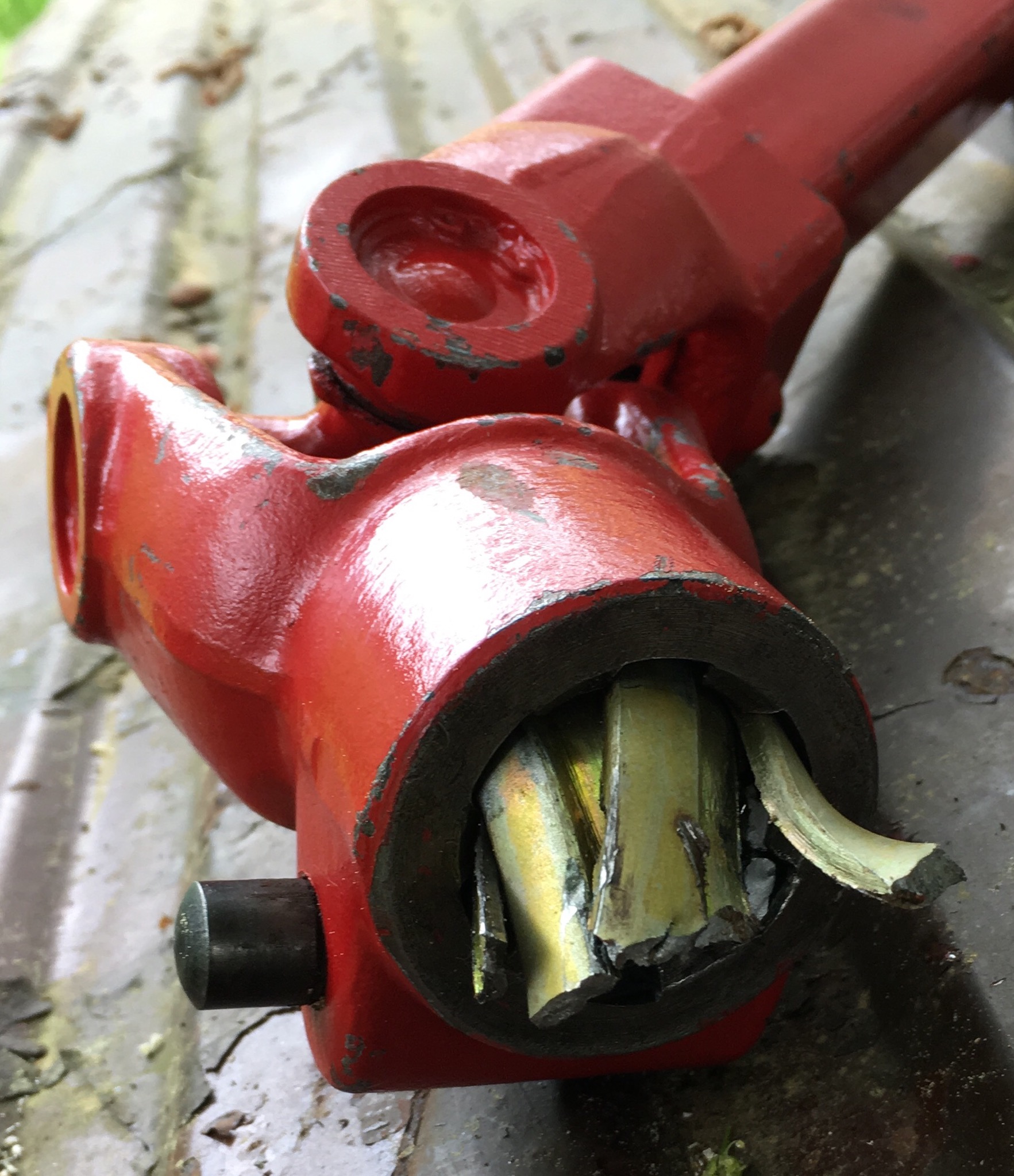

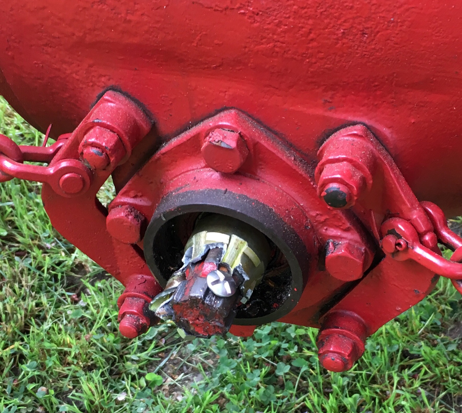

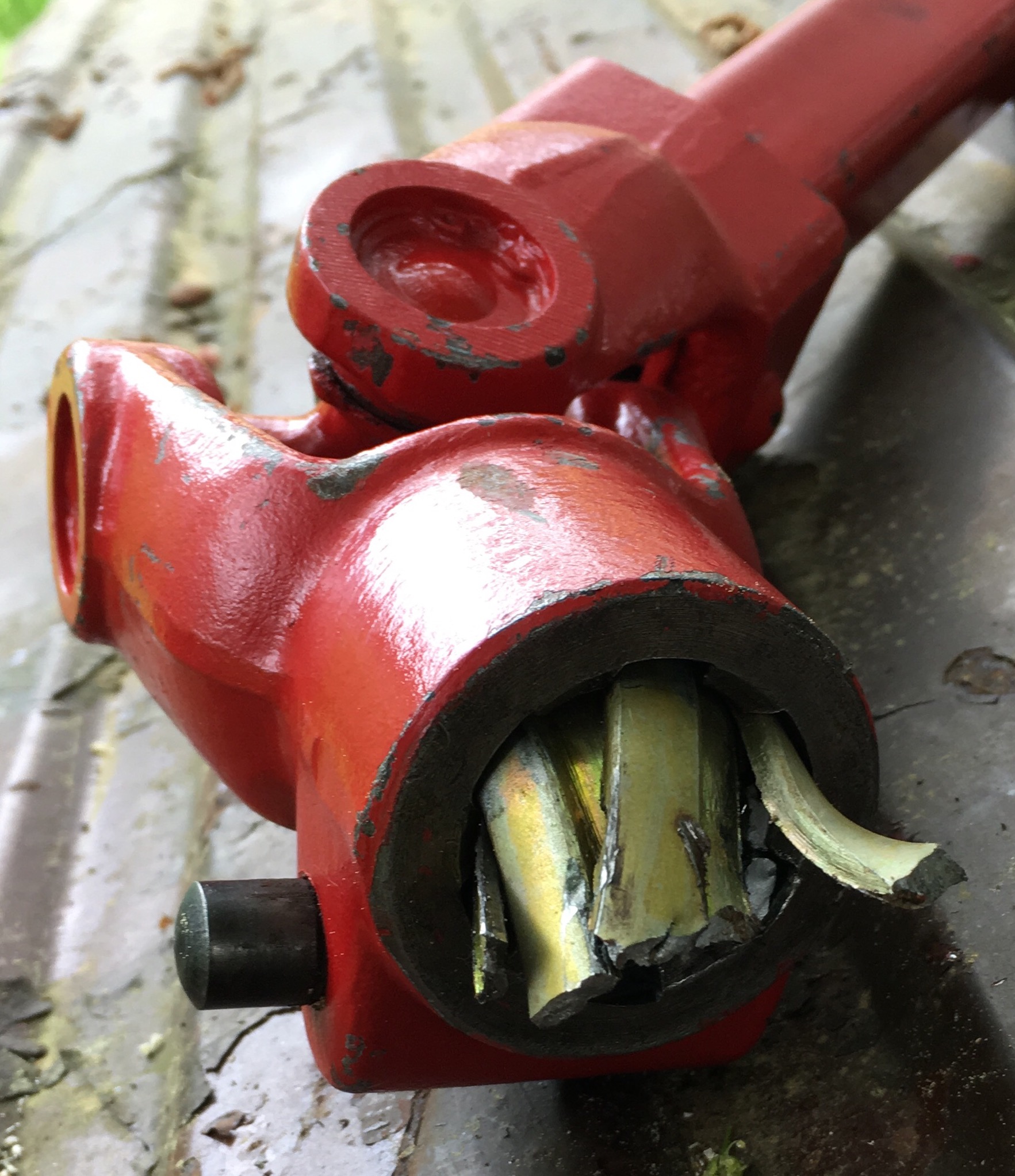

Sur le plan mécanique, tout s’est très bien passé, jusqu’au moment où le manchon adaptateur sur la pdf a littéralement explosé... :shock: Je l'avais pourtant monté correctement et bien fixé avec un boulon inox, mais cela n’a pas suffit. Mauvaise qualité du matériau ? Le fabricant indique « light duty work » sur son site. Je ne pensais pas que le fauchage était « heavy duty ». C’est peut-être là que j’ai commis une erreur. En tout cas, niveau adaptation de la longueur du cardan, c'était parfait.
C’est cela qui a mis un terme à la séance de fauchage. Dommage car je venais juste de piger les réglages. La technique pour faire ça bien n’est pas simple du tout, lorsque l’on découvre ça seul. Ma barre de coupe était un peu haute (sabot intérieur mal réglé) et ne piquait pas assez. J’ai réglé tout ça, mais n’ai pas pu tester. Comme lu ici et là, le plus pénible reste la hauteur inconstante de la barre de coupe. Il faut que je regarde pour trouver un système avec des chaînes pour « poser » l’attelage à la bonne hauteur. Après, ça flotte bien, le pré est très propre, sans la moindre pierre, donc de ce point de vue ce n’est pas trop compliqué.
Enfin, je suis agréablement surpris par le comportement du tracteur, très maniable, qui ne m’a pas fait de frayeur, même dans la pente.
J’ai hâte de réessayer, et d'améliorer mes réglages et ma technique.

Par contre, l'adaptateur, ça a vraiment l'aire d'être de la M..... grr

Message par mhf85000 » 30 Avr 2018, 17:28
ups ,ce n'est pourtant pas la puissance qu'il faut pour faire tourner une barre de coupe
commandé ou sans indiscrétion ?
Message par guillaume_69 » 30 Avr 2018, 18:06
Ah, je me disais aussi, merci de m’avoir confirmé ça. mercib
La faucheuse, je la fais tourner avec une seule main, par l’arbre, et la lame fait ses allers-retours tranquillement.Tout est propre et bien graissé. Donc je me disais que la puissance nécessaire à transmettre ne devait pas être bien énorme, jusqu’au moment où ce truc s’est broyé. Tellement peu solide qu’il n’y a pas eu le moindre autre dégât. Tant mieux.
J’ai pris ça là https://m.ebay.fr/itm/Ferguson-TE20-TEF ... mwBanner=1
Problème résolu, j’ai redimensionné le cardan (3 cm), et remis l'adaptateur qui était monté sur la pdf quand j’ai acheté le tracteur. Du bien costaud!
Je reprends mes réglages et expérimentations demain, si le temps le permet.
Message par webmaster » 01 Mai 2018, 08:31
la coupe est super propre !!
pour l'adaptateur, t es pas le premier ! je me demande en regardant la video si ce n est pas lié aux vibrations
Message par guillaume_69 » 01 Mai 2018, 10:13
Forcément, vu le niveau de rusticité, il y a des vibrations. Donc la pièce devrait être conçue en conséquence. Mais ce n’est visiblement pas le cas. Vu le prix, neuf, on pouvait un peu s’en douter.
