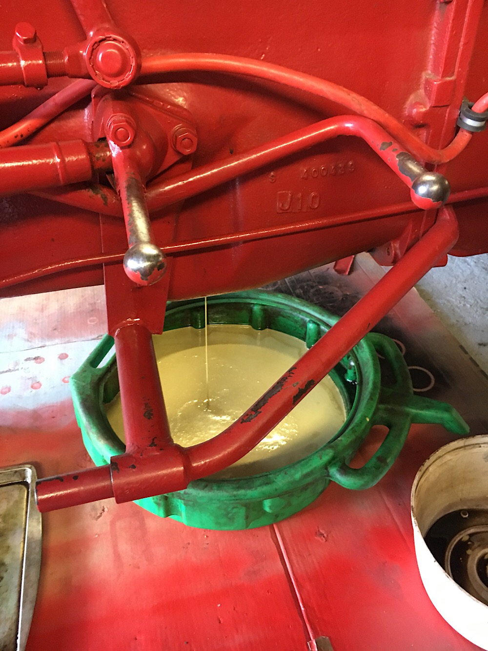

Grosse séance d’entretien aujourd’hui avec les vidanges du moteur, de la pompe à injection et de l’ensemble boîte, hydraulique et pont.
Concernant boîte/pont/hyd, ce qui est sorti avait un aspect plutôt surprenant, une sorte d’émulsion jaune caca d’oie, vraiment bizarre, sans aucune odeur. Il y avait également un peu d’eau bien claire et transparente (30 cl) qui est venue avant l’huile au niveau du compartiment hydraulique, rien ailleurs. Petit coup d’œil dans la boîte et tout à l’air comme neuf, là dedans.
Pour le boîtier de direction, j’ai jeté un œil et il y a le plein, l’huile à une jolie couleur. Vu le peu d’usure là-dedans (on tourne pas non plus le volant tant que ça), est-il utile de le vidanger régulièrement ?
Message par patou18 » 16 Juin 2018, 21:40
Ta vidange me rappelle la mienne quand j'ai remis en huile mon TEA20 COVENTRY 56, on se demande ce qu'il y'a la dedans ? même un chimiste à vu d'oeil saurait pas.
Pour le matériel adaptable à la PDF, c'est pas étonnant, heureusement que les fergies d'époque n'étaient pas montés avec les pièces de maintenant, ça aurait pas durer longtemps. Je viens de finir le changement d' un joint de culasse et ressorts de soupapes, dans la pochette joint haut moteur, le joint de cache culbuteur est trop court de 1cm le joint échappement ne passe pas dans les boulons de fixation le joint de carbu sur le collecteur est plus fin que du papier à cigarette et j'en passe !!
C'est comme ça. Apparement tu aurait trouvé la solotion c'est bien. Beau tracteur en bon état et a un prix raisonnble. Bon courage et bon dimanche

Ce qui est certain, c’est que j’ai de la bonne huile partout à présent. Pour le moteur, je l’avais déjà vidangé après avoir acheté le tracteur l’été dernier.
En effet, plus je mets le nez dedans et plus je me rends compte à quel point il a été bien entretenu, sur le plan mécanique. Donc je n’ai qu’à continuer et tout ira bien.

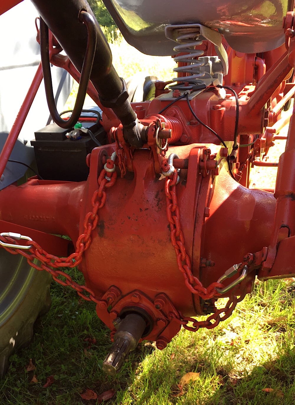

J’ai également avancé sur le réglage de la hauteur de la faucheuse, et avec un petit système de chaînes et de manilles, je vais pouvoir garder une hauteur constante. Avec l’ensemble des réglages de la faucheuse au point, je pense que je vais améliorer mon résultat. Avec tout ce qui est tombé comme pluie, le fauchage est pour bientôt.

Et bien voilà, aujourd’hui c'était le grand jour. Avec le système de chaînes, j’ai pu finir de bien régler la MF832 et c’est allé tout seul. Je me suis fait bien plaisir et le résultat est franchement correct. Avec le bon piquage, ça fauche pas, ça tond!
Après, je ne maîtrise pas encore tout à fait le positionnement du tracteur par rapport aux andains, et passer accidentellement la lame dans un andain, et bien ça bourre...
Le tracteur, lui, s’est hyper bien comporté malgré la pente. C’est vrai que lorsqu’on l’a pris en main, c’est hyper maniable un petit gris. Voilà, j’ai bossé un paquet d’heures sur le tracteur et la faucheuse cette hiver pour en arriver là. Je suis bien content ce soir, car si c’est aussi un achat passion, au départ, c'était pour faucher ce pré d’un demi hectare.
