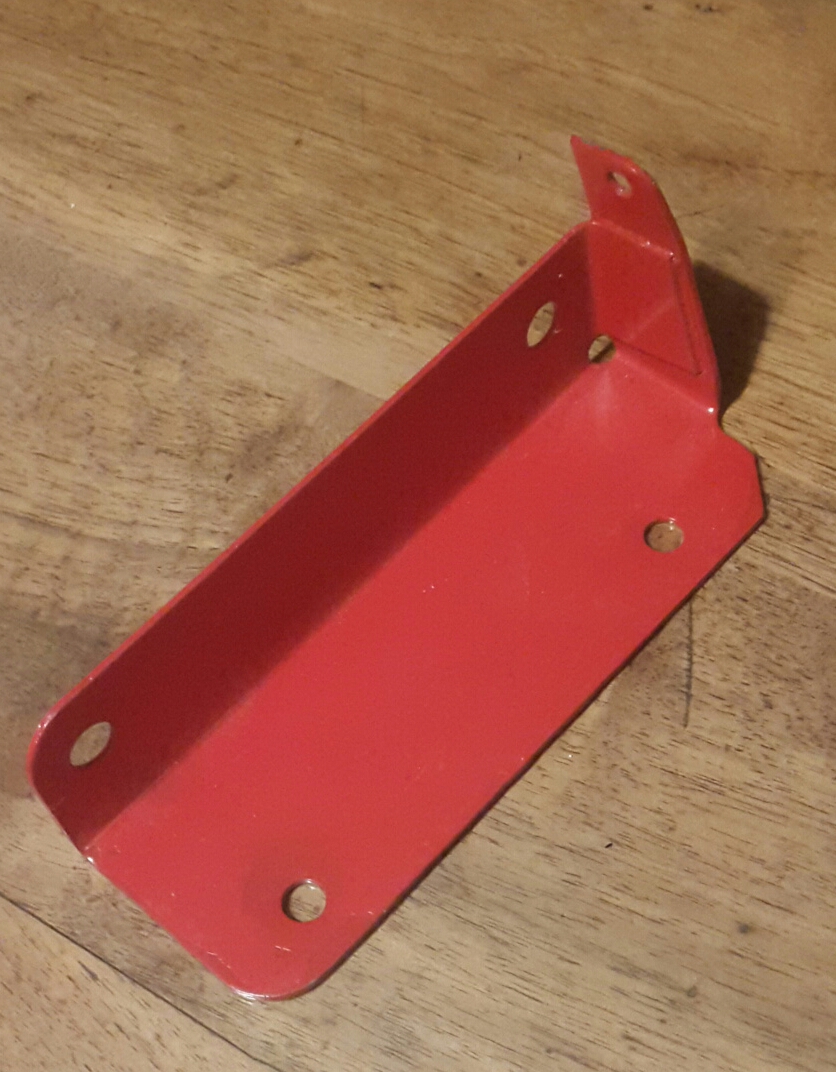

Il y a si longtemps que j'ai démonté (sans avoir fait suffisamment de photos) que je coince dans le puzzle...
Pouvez-vous me dire où et comment se remonte la pièce en photo ci-dessous ?
J'ai bien mon idée mais une photo de vos bêtes m'aiderait bien...
Merci.
À bientôt.

Cela ressemble au support sous la magnéto, mais la découpe basse n'est pas exactement la même.
bon weekend.

C'est bien le support magnéto ou régulateur de tension qui est fixé à l'arrière du tableau de bord.
- support du régulateur de tension (2).jpg (270.15 Kio) Consulté 8283 fois
- support du régulateur de tension.jpg (242.63 Kio) Consulté 8283 fois

C'est donc le support du régulateur de la dynamo.
