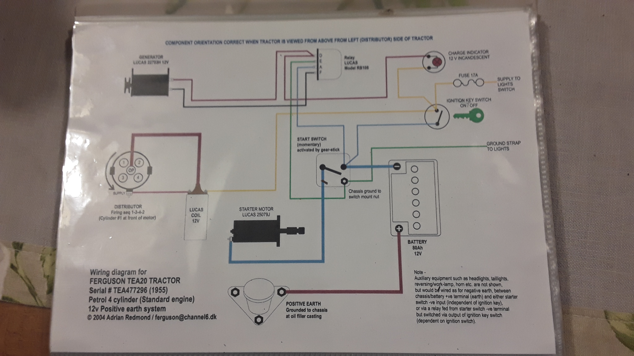

Doc avec circuit TEA20 avec un circuit feu STOP effectivement on voit le circuit se prendre à partir du contact clé, si j'ai bien compris lol
Schéma ELECT au plus simple mais facile à repérer
Sympa Marc pour ta réponse. Vais voir demain si il ne pleut pas, vais tester avec un multimètre un élément qui ne laisse pas passé le courant une fois le moteur arrêté. Me prendra sur ce point via le contacteur stop qui ira jusqu'au feu qui donnera le --
Si j'ai bien compris, c'est l'arrêt de la bobine qui coupera le jus, moteur arrêté, je dois donc me branché à la bobine via le contact clé ?
Je m'explique pas bien, mais je crois avoir compris ton schéma.
Bonne soirée. Te tient au courant dès que c'est monté. mercib

Suis actuellement sur le TEA pour faire mon circuit STOP Petit blem, plusieurs contacts différents sur chaque éléments censés recevoir les branchements. Sur le contacteur clé 2 plots sur lequel me prendre ? Plot de DTE ou GHE ? le fil va vers la bobine OK sur la bobine 2 plots
1 gros 1 petit lequel reçoit le fil ? D'après ce j'ai compris me prendre en Y cela veut dire 1 fil qui,part du contact clé vers la bobine qui sera le même fil qui ira vers le contacteur STOP pour finir sur les feux AR ?
mercib marc si tu peux me dire plus précisément là où je dois me brancher avec mes fils.

Message par Marc » 28 Sep 2019, 20:03
Bonsoir Patrice,
Effectivement c'est çà, d'une part tu vas vers la bobine et d'autre part vers ce que tu veux (allume cigare, auto radio yeaaa , dispositif rotatif couleur mandarine, alimentation de stop) au travers bien sur d'un fusible. Ca donne ce qu'on appelle communément un "+" après contact ou un "-" sur nos machines anglaises. :D

Message par patou18 » 28 Sep 2019, 21:21
mercib marc
Désolé de t'avoir fait répéter, mais ce qui est simple pour toi ne l'est pas tou'ours pour moi lol
Une petite remarque, fait l'essai branchement, pris directement sur le gros contact de la bobine ( lucas ) pas de courant, à la mise en route, bobine qui tourne stop alimenté coupure moteur plus alimenté ! normal OK on est quand même obligé de mettre un fil entre le contact clé et la bobine ? Je sais, suis chiant haha bonne soirée

Message par Marc » 29 Sep 2019, 09:19
Hello Patrice,
Comme dit le colonel Blanchet ci dessus, fil rouge avec le fil rouge. :mrgreen:
SI ton moteur est arrêté et que les vis platinées sont fermées ta bobine est passante et elle chauffe, d'où le contacteur à clé (moi j'ai un simple bouton à tirette, la clé était cassée)
Si tu ne mets pas de fil entre le contact et la bobine ton allumage ne fonctionnera pas because pas de jus.
Donc en sortie de contacteur à clé, tu vas vers la bobine avec un fil (branchement d'origine) et tu en mets un autre pour avoir le jus pour les stop's. (ou autre chose)
C'est comme si tu repartais de la bobine avec un autre fil pour alimenter tes stop's, mais c'est inutile de partir de si loin avec un long fil exposé, alors que le contacteur à clé se trouve plus près de la timonerie de frein où tu vas mettre ton contacteur.
