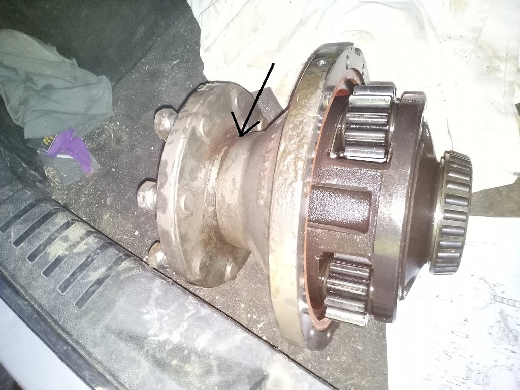

Récent propriétaire d'un MF155, une fuite d'huile est présente entre l'axe de roue et le batis. Je suppose qu'il y a un joint à changer mais je ne sais pas comment y accéder.
je vous joins une photo.
Merci par avance pour votre aide.

Tu as déjà fait une grosse partie.
Tu sors ton planétaire ensuite tu verras l arbre. Tu fais sauter les 2 demi jonc et tu sors l arbre ensuite de l autre côté tu pourras accéder à ce fameux joint
Remontage à l inverse

Comment faire pour sortir le planétaire? il faut utiliser un outil spécial?

Message par Fabrice ff30 » 21 Jan 2020, 20:09
viewtopic.php?f=35&t=7676&start=40
Regarde sur cette page. J avais fait ceux de mon tracteur et tu verras les 2 demi coquilles qu il faut enlever pour retirer les planétaires
J espère que ça pourras t aider

Message par Fabrice ff30 » 21 Jan 2020, 20:12
Si je me rappelle bien il y a un circlips à défaire pour faire tomber le planétaire. Ensuite 2 demi coquille pour le roulement de roue
