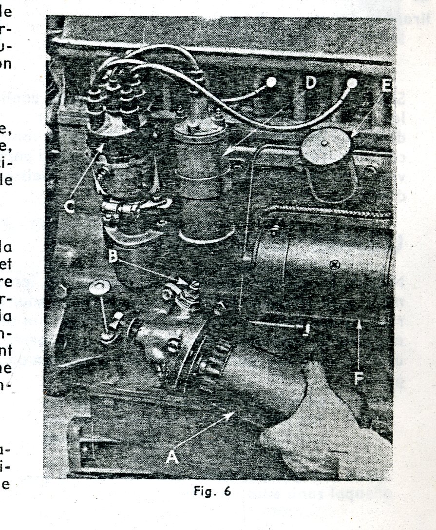

Message par SEPPI » 18 Mai 2020, 10:06
Patou, tous mes allumeurs SEV ont la borne vers la bobine tournée à droite.
J'ai un Lucas, mais il est en "réparation" chez un ami, je lui demandai .
Seppi
PS J'ai regardé sur le manuel utilisateur (voir photo) : la borne est sur l'avant.
Je pense que tu te poses une question inutile.
Allumeur sur notice
