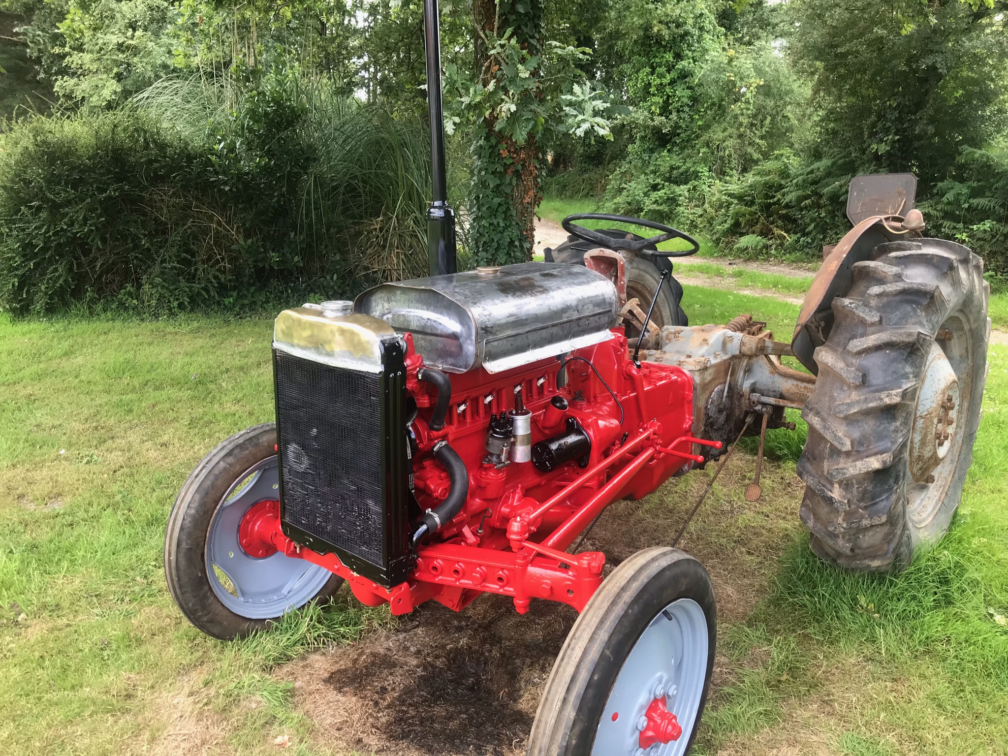

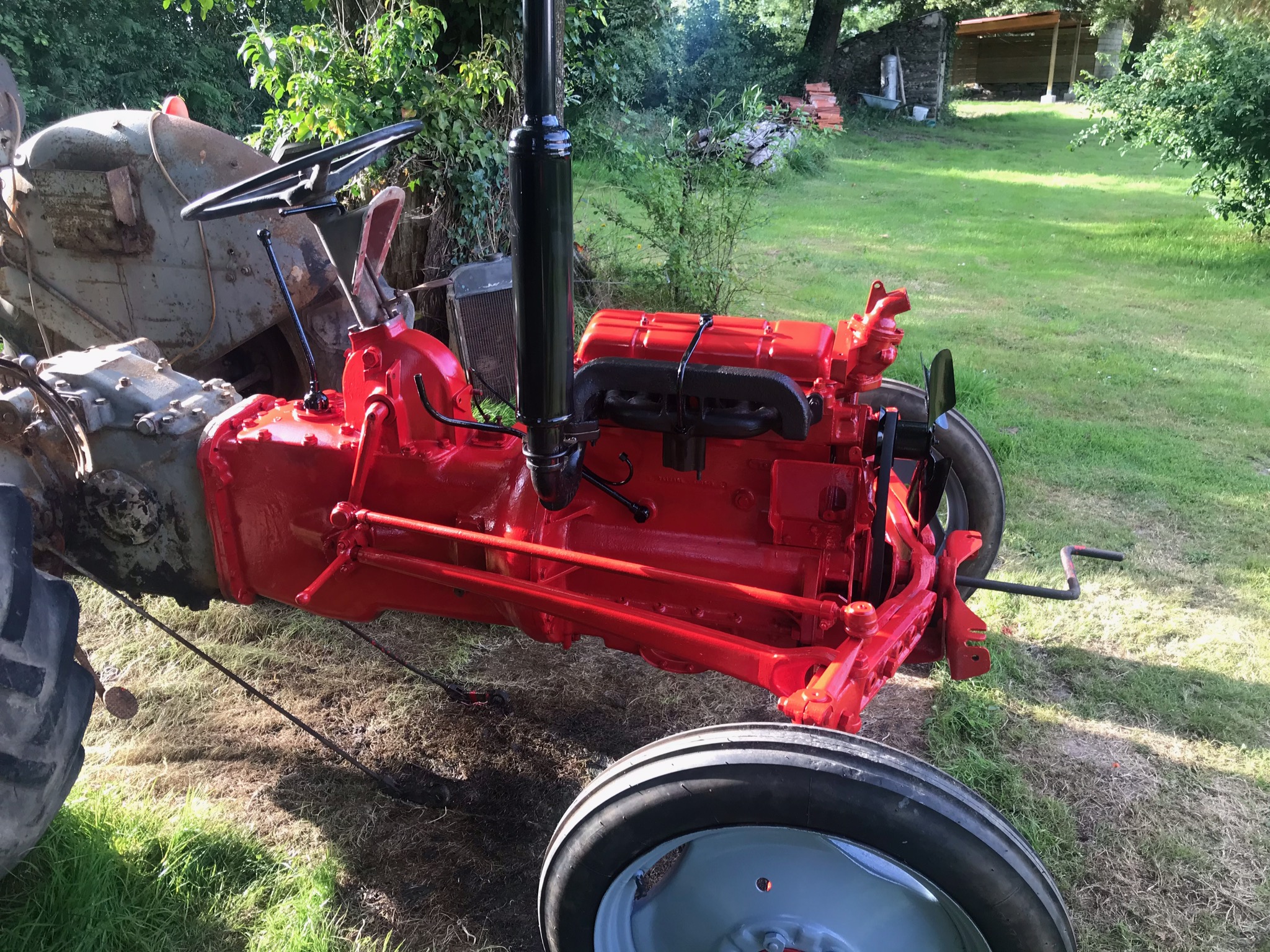

Message par Frederic85 » 06 Juil 2020, 12:26
Apres une période d’inactivité, l’avant est remonté et peint avec tous les joints neufs.
Une 2eme couche sera nécessaire.

Message par patou18 » 06 Juil 2020, 13:54
Ça avance, je dirai même que que " ça court " lol pas trop de moucherons collés sur la peinteure sous les arbres ? Je plaisante haha je sais ce que c'est que travailler sur un tracteur à l'extérieur, fait tout mon TEA20 dehors, mécanique et peinture, à part les parties démontables et encore. Preuve qu'il n'y a pas qu'en atelier qu'on peut bien faire, en plus, c'est beau le rouge et le vert lol En tout cas beau boulot, pratiquement une remise à neuf ! Va bientôt être remis sur pneus. bravo Frederic bonne continuation

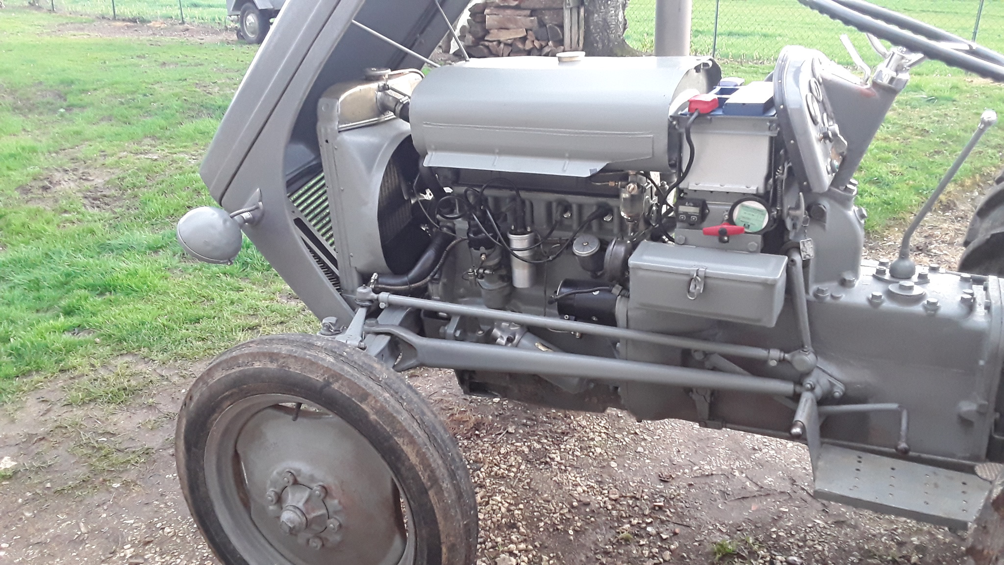

Message par Jodu68 » 06 Juil 2020, 20:14
Je confirme, c'est une restauration express lol ! Ça fait un an que j'ai attaqué mon FF30 et il n'est toujours pas fini ...
C'est dommage d'avoir peint le moteur et la boîte en rouge, d'origine les TEA sont intégralement gris.

Message par Frederic85 » 07 Juil 2020, 04:56
Je m’attendais à ce genre de remarque Jodu68. À l’origine j’ai acheté ce tracteur en déco et je trouve que rouge est gris c’est plus sympa, j’aurais pu le refaire vert et rose aussi ! Lol
En fait j’ai d’abord peint l’avant avant d’enlever les roues arrières pour des questions de stabilité de l’ensemble sur chandelles.
Si j’ai un peu de temps aujoud’hui, je vais commencer à remonter les accessoires.
Je dois emmener les roues avant pour changer les chambres.
Merci pour tes encouragements Patrick

Frederic85 a écrit:Je m’attendais à ce genre de remarque Jodu68. À l’origine j’ai acheté ce tracteur en déco et je trouve que rouge est gris c’est plus sympa, j’aurais pu le refaire vert et rose aussi ! Lol
Ce n'était pas une critique, je comprends ton choix ; les FF30 sont beaux en rouge et gris :D !

Message par Frederic85 » 10 Juil 2020, 19:06
Finalement j’ai décapé et vernis le haut du radiateur et le réservoir

Message par patou18 » 10 Juil 2020, 21:15
J'ai laissé un peu plus d éléments non peints couleur moteur. Je dis peinture, c'est de l'antirouille gris Julien.
Les pièces laissées nature et le métal sont vernis, ça tient bien contre la corrosion et la patine. Comme toi tout à été fait dehors.
Original, le coup du réservoir dans sa couleur métal de fabrication et le haut radiateur laiton.
Tu as aussi laissés les durites et quelques accessoires dans une couleur différentes, perso, je n'aime pas les moteurs avec tous leurs accessoires dans la même couleur, y compris fils, durites, enfin tout. Encore pas mal de boulot, mais ça se fait, bon courage pour la suite.
