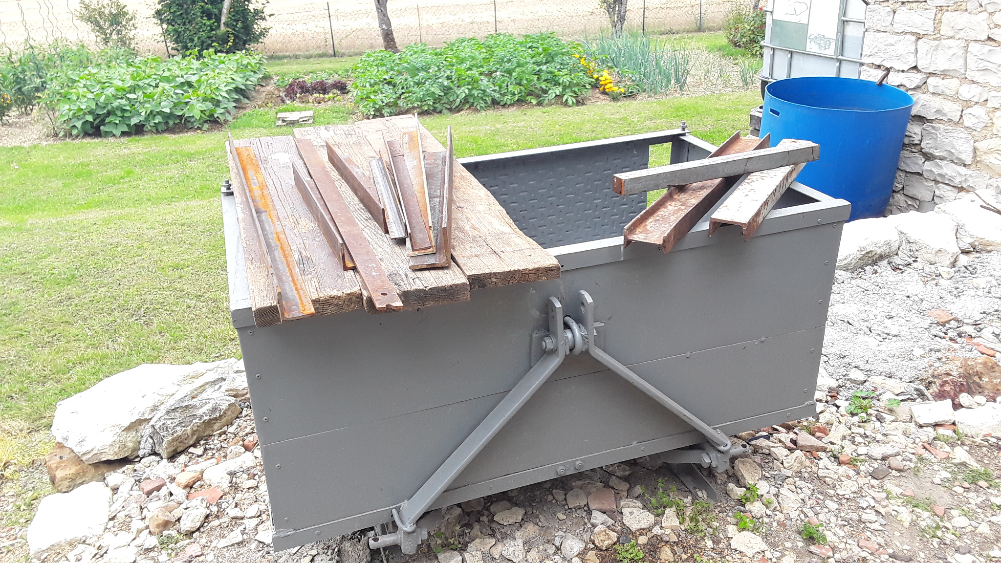

Le châssis bois, plein de gras huile et déjà renforcé, à refaire , métal ou bois ? A voir

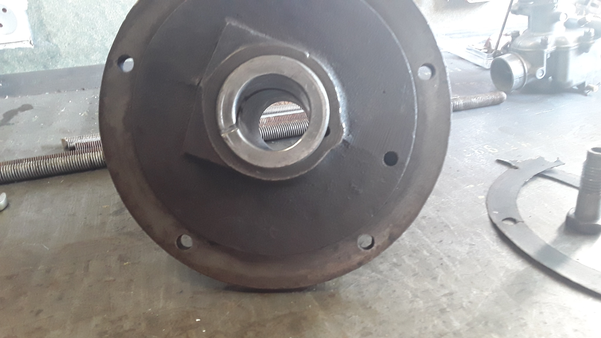

En enlevant le carter AR support de vilebrequin, croyais trouver un roulement, mais c'est un insert métal usiné.
Le canal huile pour lubrifier la portée vilebrequin et qui porte aussi un volant de 30 a 40 kg à 1200trs/mm !

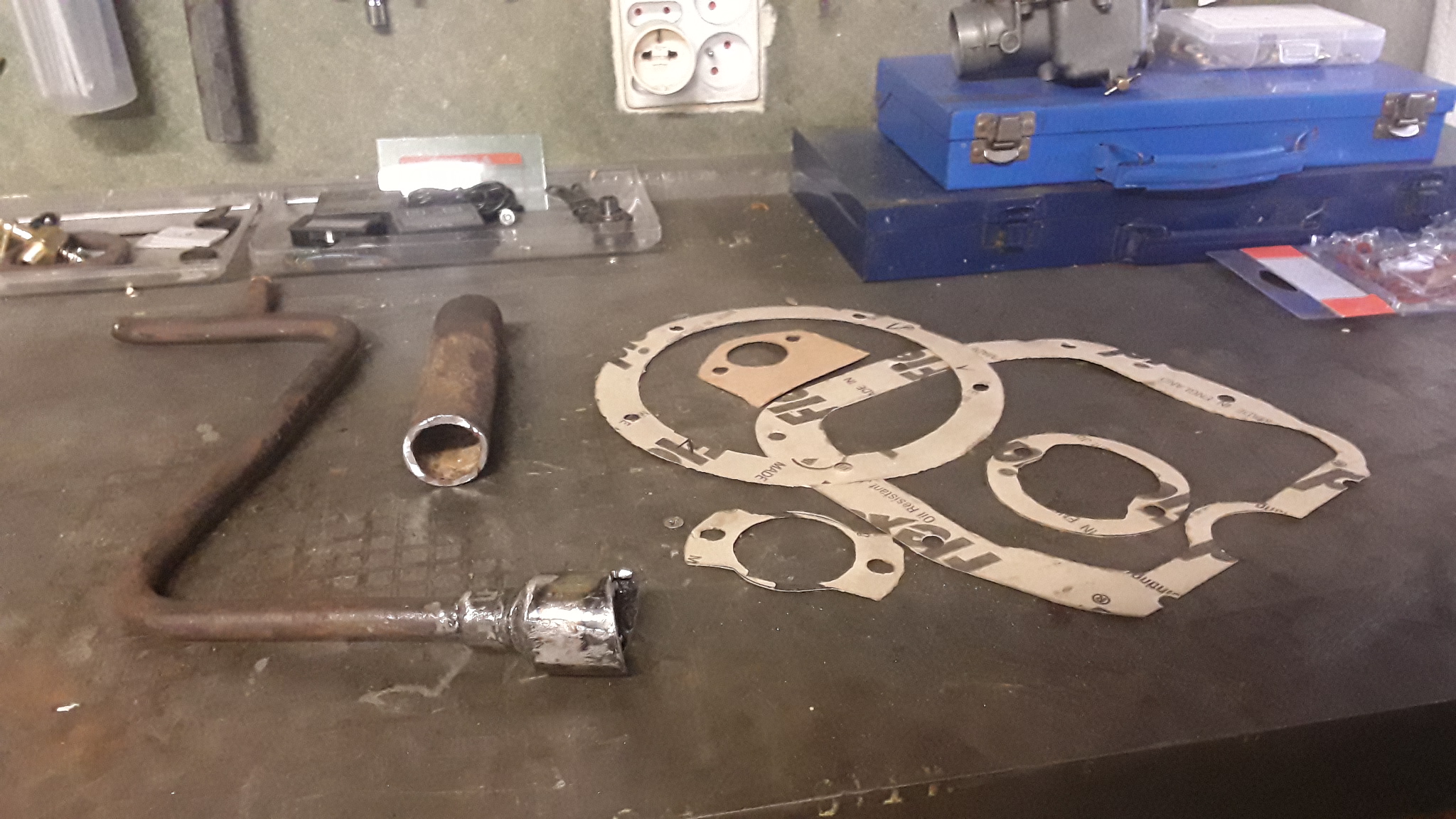

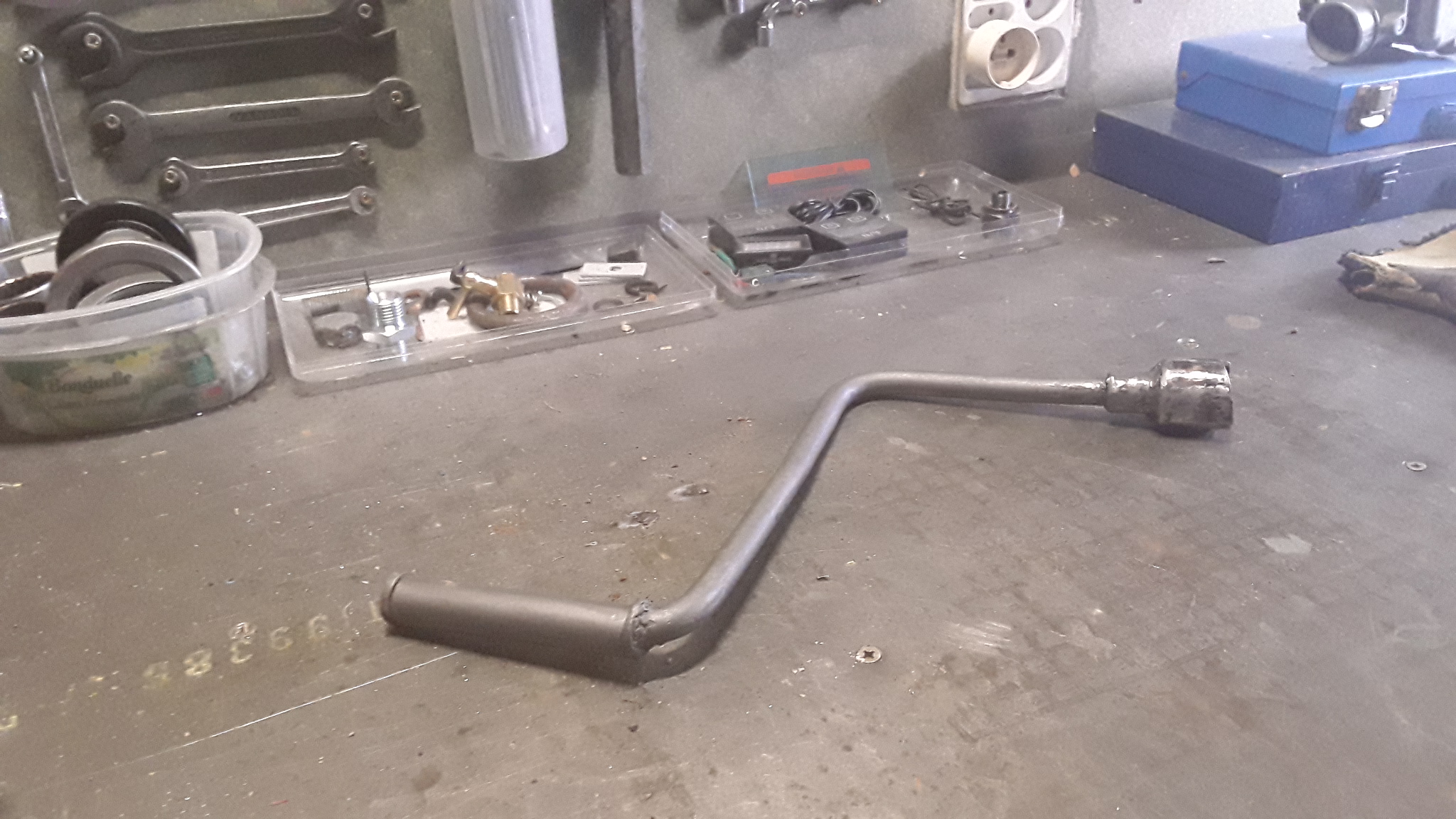

Fait à partir d'une manivelle de mécanicien avec embout à douilles. Manivelle avec une forme de U m'a fallu la redresser et lui donner la forme d'une manivelle moteur. Embout fait dans un tube et découpé à la forme d'une " dent de loup "
Joint fait dans feuilles de 20X30 cm épaisseur 0.50
Manivelle terminée, c'est pas du travail de précision, mais comme déjà dit, suis pas équipé atelier et pas le savoir faire d'un métallo.
L'important c'est faire tourner pour le réglage allumage de la magnéto et ajustement carburateur via le régulateur en attendant d'en trouver une, bien sûr, si l'ancien veut bien partir lol

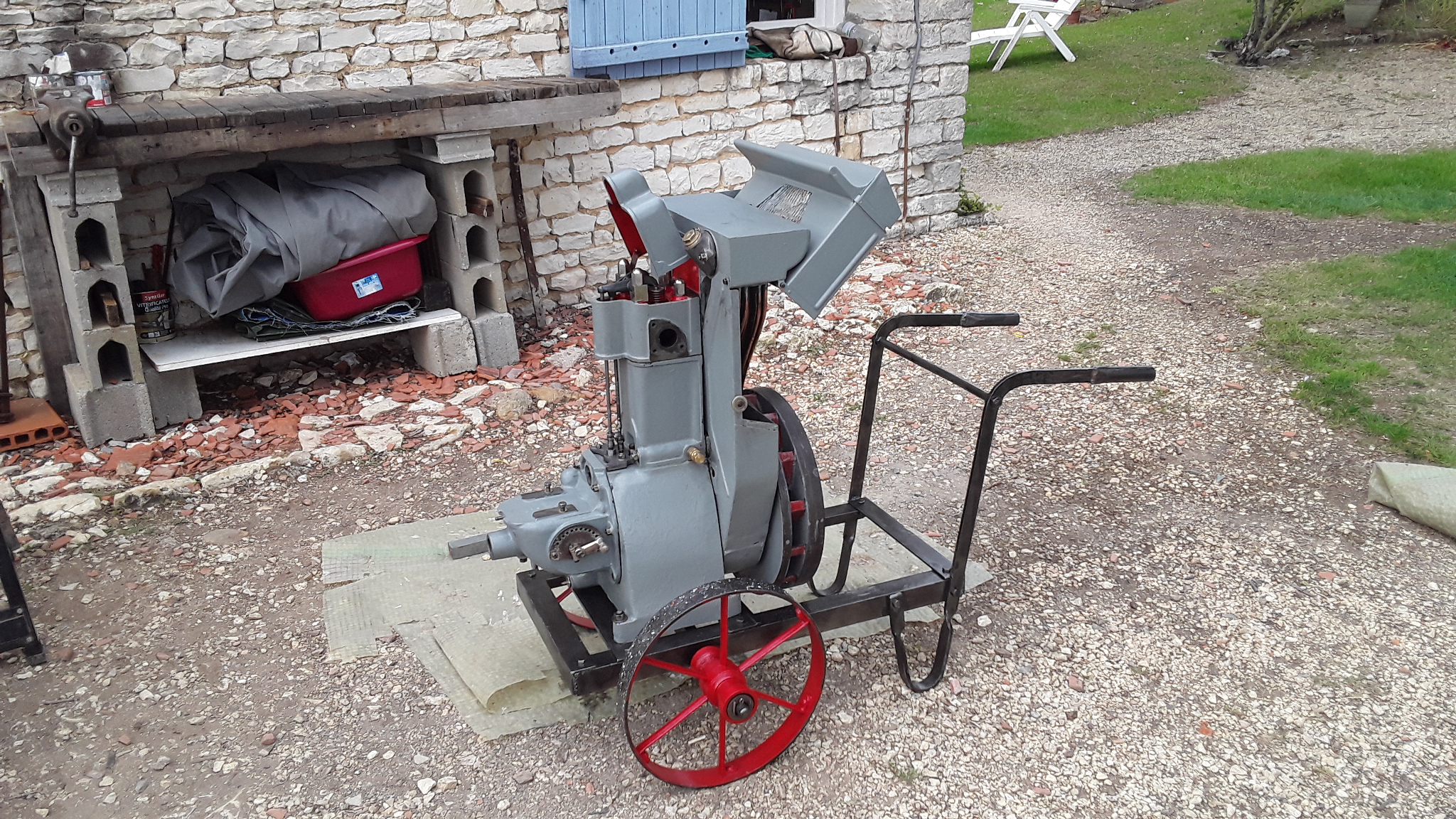

Message par patou18 » 04 Juil 2020, 22:45
Bien avancé dans le remontage. Plus difficile que prévu, après avoir tout remonté, obligé de redemonter, le joint bas de radiateur avait glissé.
o
Pose de l'essieu, montage boulonné et soudé.
La ferraille acheté env 8€ fer occasion, .ais pratiquement neuf, est stocké à l'extérieur des hangar, donc occase.
Peint et prêt à recevoir le moteur. Impossible de mettre le moteur terminé sur le chariot, poids presque 180kg
Ça a avancé, fabrication du chariot et commencement du remontage.

Bravo pour le chariot de transport. Il fait d'époque avec ces roues fer à bâtons et costaud mais je crois qu'il faut cela au regard du poids du moteur. Tu as utilisé une chèvre ou un palan pour positionner le moteur ? ou tu as mis la photo finale ? le moteur ayant été mis en place pièce manœuvrable par pièce manœuvrable.

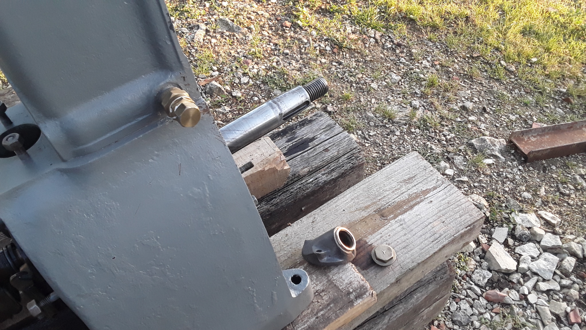

Fuite d'eau au joint radiateur, au dessus du trou bougie à gauche, remis du joint souple après desserrage, à voir demain.
Côté échappement, petite fuite au remplissage, 1 gougeon cassé, paser une 1/2 h pour le sortir, remplacé, facile, c'est du métrique.
