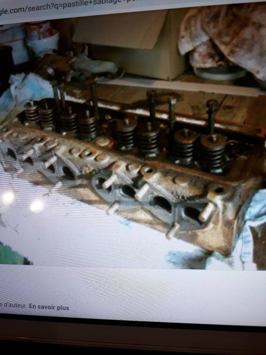

Message par patou18 » 14 Nov 2020, 23:33
Pastille sur la culasse d'un TEA20 Celle-ci est percée !
Salut jack
Ne t'embêtes pas avec les pastilles sablage. Te souhaites simplement que ce soit autre chose que les joints embase, joint de culasse serait l'idéal, pas très cool de te dire ça, mais ce serait plus simple. En changeant le joint ça permet de remettre d'aplomb pas mal de chose autour et sur la culasse. Le problème c'est de ne pas être certain d'où vient la fuite, si on referme et que c'est pas ça, faut tout rouvrir ! Et c'est pas rien le boulot à faire et défaire sur l'intérieur du moteur. A+
