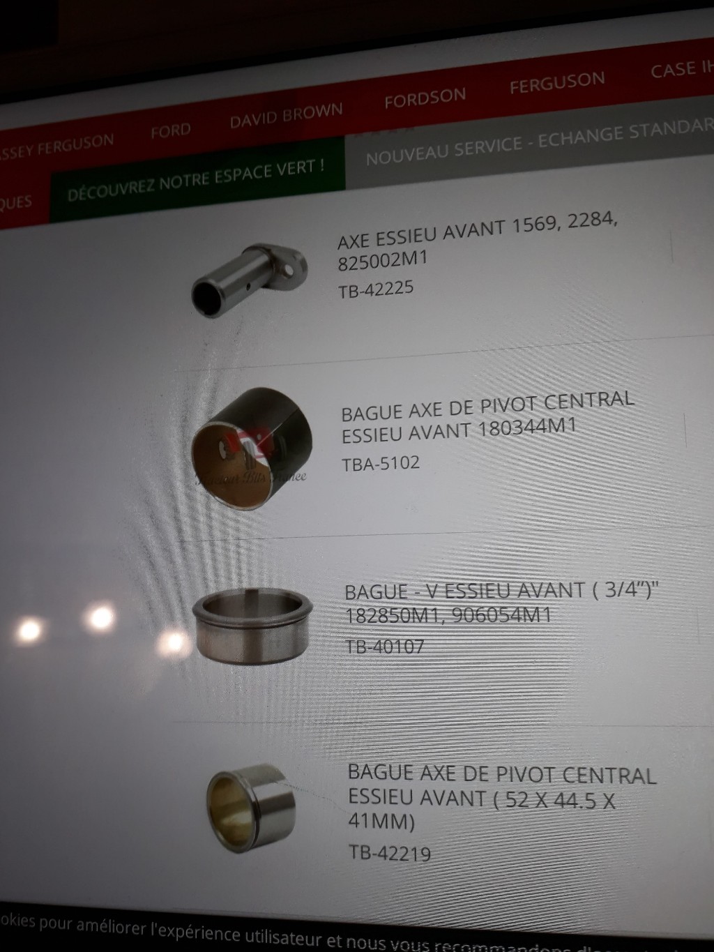

3 modèles de bagues OK mais données toutes pour le TEA20 ? Apparement ne seraient meme pas toutes de la même dimensions à quelques 10 ème près ! Pas facile de s'y retrouver. Si vous avez déjà fait, laquelle prendre ?
Changé roulement de direction volant et ceux des 2 fusées, reste les 2 pivots de fusées, bagues et roulements et la grosse bague et son axe pivot de train AV Pour les pivots, trouvé ce qu'il me faut, 4 bagues 2 roulements et bagues feutre.
J'ai un problème de choix avec bague centrale essieu, vu sur différent site des bagues différentes, le problème elles sont toutes données pour le TEA20 et autres modèles. Pas faciles de s'y retrouver, je ne sais pas laquelle commandée, même sur la liste pièces détachées, j'ai 2 modèles pour le TEA20 Question ----- est-ce que vous pourriez me dire quel modèle je dois prendre si vous avez changé cette bague ?
mercib pour vos réponses.

Il n y a qu une bague....
Les 2 autres sont réservées à la remise en état du balancier lors d un ré usinage et cela devient des inserts

Il te faut la bague 5102 et peut-être l'axe.sur mon ff 30,jai dû changer la bague et recharger l'axe que je n'avais pas sous la main.
Bonne journée Denis.

Fabrice - Loup Denis Sympa pour vos réponses. Vu sur YouTube video du "barbu" sparex je crois, changait la bague du balancier, il a passé les 2 au tour. Balancier et bague ont été rectifiés, j'aurai du me douter que c'était pour rattraper un gros jeu, d'ou la bague épaisse pour pouvoir l'ajuster. Bien sûr, je vais aussi changer l'axe, c'est souvent lui qu'il est déformé. Au passage, sur la vidéo, le gars a percé le haut balancier pour y mettre un graisseur, doit pas être facilement accessible une fois monté !
