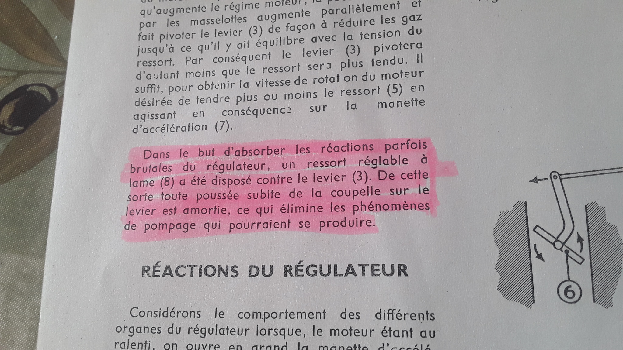

Dans le manuel de réparation,sur le plan de la page 44 il tu va voir un ressort de compensation numéro 8.je pense que le problème peut venir de la.tu peut essayer de régler la tension de ce ressort par la vis extérieure sur le carter de distribution.mais vue que ton problème est arrivé subitement,ce ressort est peut être cassé.sur mon premier tea,l'ancien propriétaire a placé un ressort avec un côté fixé sur la tige d'accélération du carburateur e l'autre côté sur le tube en acier qui va au filtre à air.si je retire ce ressort le moteur à tendance à monter et descendre comme le tien.j'avais essayer de régler par la vis extérieure sur le carter de distribution ,mais je n'ai obtenu aucun résultat.j'ai donc gardé le ressort de l'ancien proprio.

Ce serait bien à ce niveau qu'il pourrait y avoir problème " il est bien dit " phénomène de pompage "
Effectivement, j'ai bien penser à ce réglage, je l'ai testé moteur en marche. Dévisser et revisser jusqu'à sentir la pression sur le ressort, ensuite vissé plus et le moteur s'est doucement accéléré, donc à mon avis le ressort plat de tension 8 n'est pas cassé, enfin il me semble car il y a une reaction sur le levier du régulateur. J'ai essayé tout les réglage possible, tourne impec, mais dès que j'accélère, toujours ce phénomène de pompage. Comme dit Alex faut que je démonte :cry: pas le choix 1 H pour enlever/nettoyer et changer la platine masselottes et le poussoir, si c'est ça, mais la journée pour demonter/remonter le train AV :shock: Enfin, c'est ce que j'ai vu sur une vidéo YouTube (le barbu) ou on fait le changement de chaîne, ce serait l'ecrou manivelle qui tient la poulie basse qui ne peut pas sortir, bute sur l'essieu AV A moins que quelqu'un de vous à pu démonter sans enlever le train AV
Si possible, dites le moi, ça m'eviterait pas mal de boulot. Je fait ça a l'exterieur sur sol gravier, si je peut éviter :wink:
Pas bête l'astuce des ressorts pour la regulation.

Vous informe en retour sur problème de moteur qui " régule "
Refait réglages biellettes au plus près, du carbu a la patte qui sort du boîtier régulateur. Après un essai sur place, moteur regulait beaucoup moins, même presque plus. Vu sur revue atelier " étude Ferguson " un détail qui n'est pas sur le " manuel atelier " vis avec son contre écrou sur le carter masselottes, d'après -- étude Ferguson -- VISSER jusqu'à sentir la BUTÉE intérieure -- ce que j'ai fait, plus de moteur qui monte et descends dans les tours. Je pense que le problème venait de là. Le ressort lame plat à l'intérieur du carter ne devait pas faire une tension assez forte sur la patte qui relie les biellettes au carburateur. C'est bien ce que voulait dire le paragraphe surligné en rouge que j'ai mis en photo plus haut. Fait un essai sur route, impec, ça tourne regulier OUF !! Ça m'évite de tout démonter à l'extérieur :| vu le temps à l'eau lol

D'abord, réponse un peu tard à Denis webmaster tout fonctionne bien côté régulateur. C'était bien la vis de tension qui est situé sur le carter chaîne et masselottes qui n'était pas assez serrée. Maintenant à voir si pas d'usure de tension sur la lame intérieure du carter, ce qui fait que j'ai été obligé de visser jusqu'au bout ? Le principal, ça tourne impec :wink:
