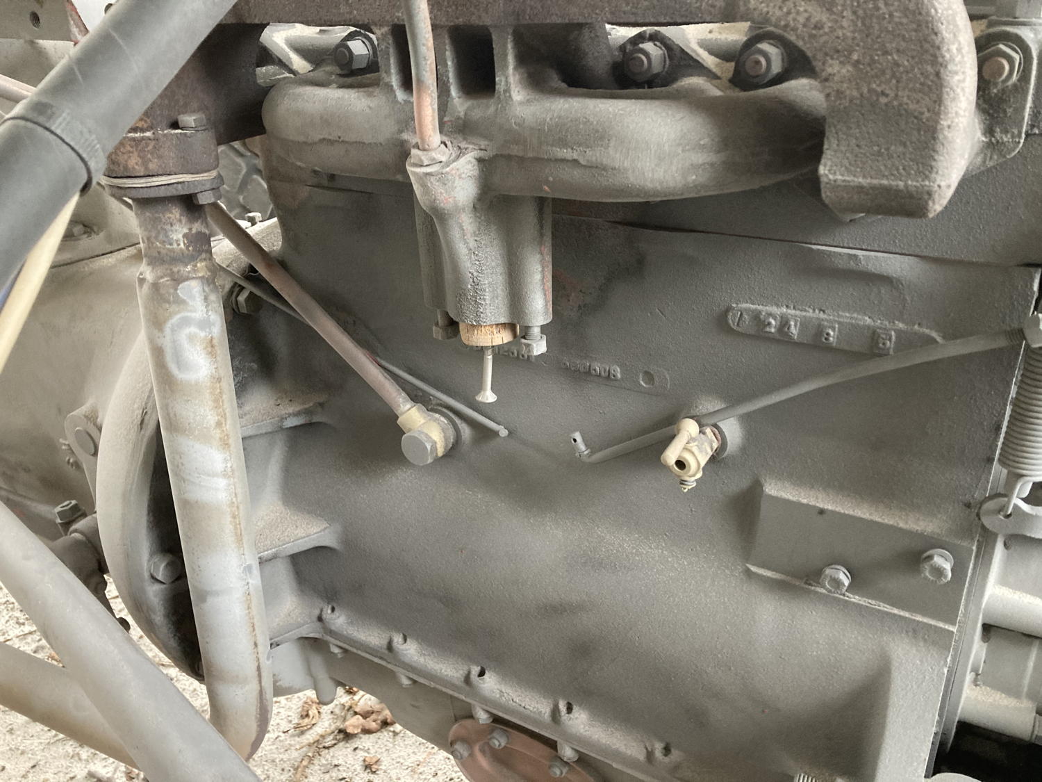

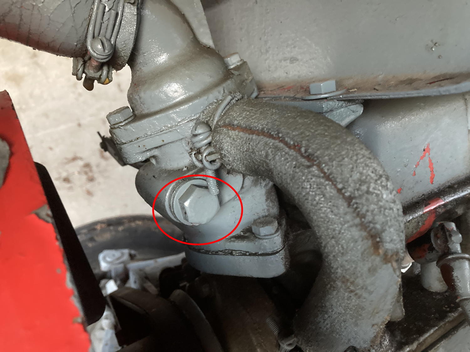

Message par Alcedo » 21 Déc 2021, 17:41
Serait ce l'endroit cerclé en rouge ?
Alcedo
Message(s) : 20
Inscription : 01 Nov 2021, 14:16
Re: Jauge température sur TE2O Continental Z120
Message par loup blanc » 21 Déc 2021, 18:04
Bonsoir.
C'est bien cet endroit.
Bonne. Soirée Denis.
Message par Alcedo » 21 Déc 2021, 18:08
Encore mille merci Denis

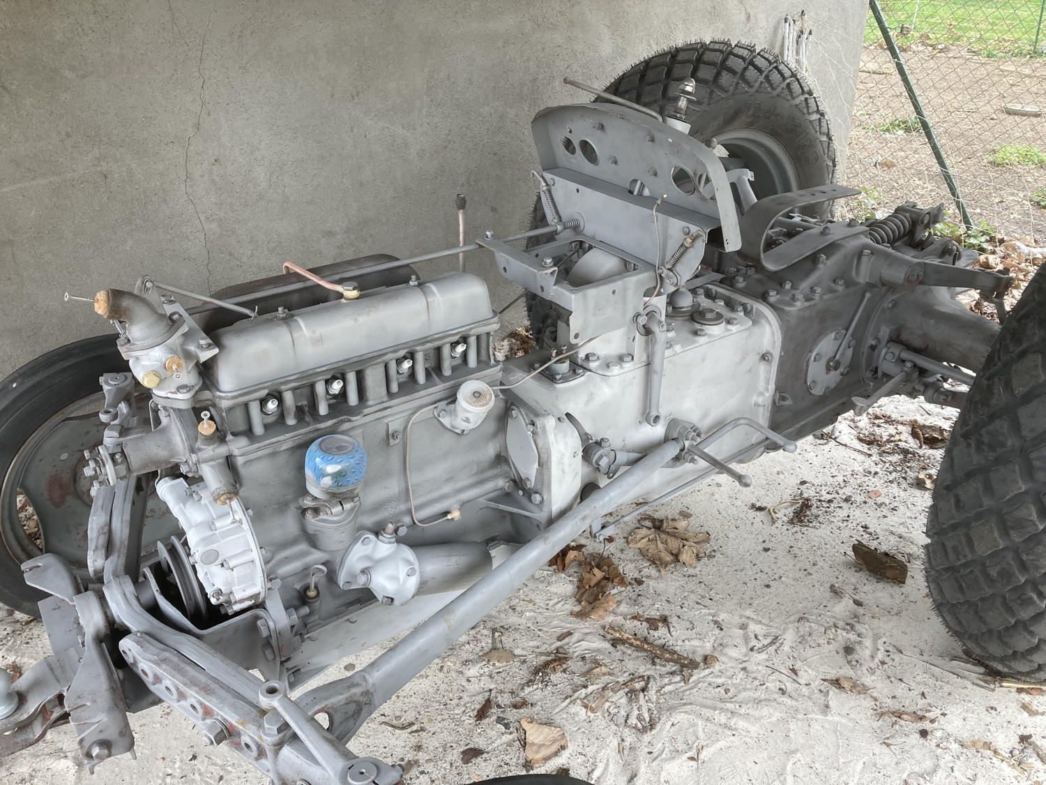

Message par Alcedo » 26 Mars 2022, 08:06

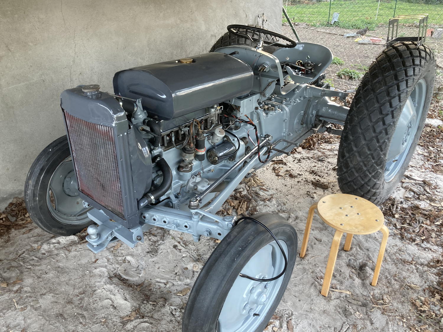

Pour info, le petit gris a subit une cure de jouvence:
- Démontage des pièces principales sauf les roues.
- Remplacement des pièces endommagées.
- Sablage ou plutôt aérogommage de l'ensemble.
- Peinture au rouleau/pinceau: j'ai utilisé de la "Damboline" que l'on trouve soit chez un shipschandler, soir sur ebay.
Je l'avais utilisé dans une ancienne vie pour les petits fonds des constructions de voiliers et restauration de vieux gréements.
C'est un monocomposant de la marque International et ça tient même sur de la m.....
Existe en blanc et gris.
Dernier point, j'ai remplacé les pneus arrières par des moins agressifs sur du gazon, histoire de ne pas me faire tirer les oreilles par la patronne.

Message par bruno tacq » 26 Mars 2022, 18:59
bravo ça prend forme.
C'est du beau travail.
Message par Fabrice ff30 » 26 Mars 2022, 21:20
Bel avancement de ta restauration.
Tu as fait le sablage toi même? Si oui quel type de matériel et d abrasif as tu utilisé? J aimerai avoir tes conseils
Bel aspect et rendu de la peinture que tu as appliqué au rouleau et pinceau. Ce doit être vraiment une bonne peinture puisque utilisée en marine.
J adore le look avec les pneus gazon
mercib bravo

Message par patou18 » 27 Mars 2022, 08:51

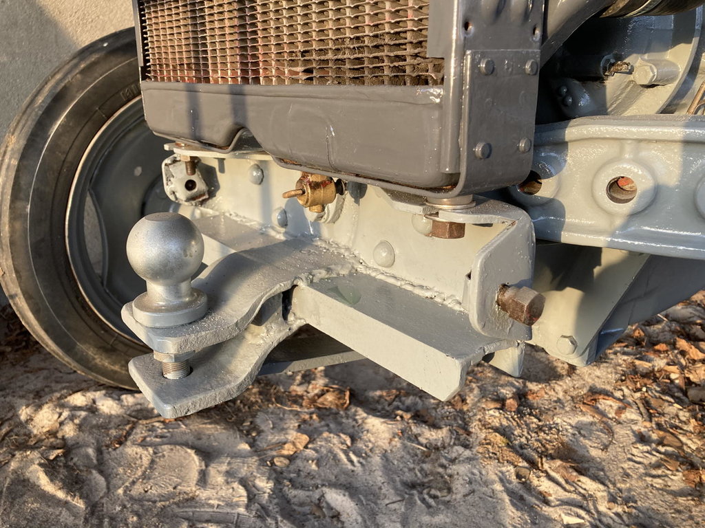

Effectivement très belle peinture, au vu de la photo, on ne penserai pas qu'elle a été appliquée au pinceau et rouleau. Je vois que tu as laissé quelques éléments " feraille nue " ça casse un peu l'uniformité du tout peint. Peinture très brillante, gare aux rayures lol

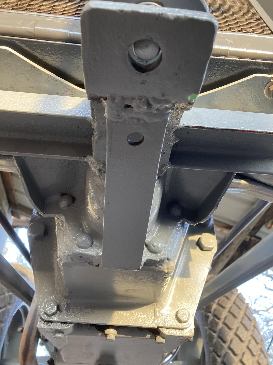

Le crochet remorquage avant, est bien conçu, pratique pour le basculement du capot. Je pense mettre un pare-choc et j'hésite à le fixé aux 1/2 essieu, c'est gênant pour l'ouverture du capot, mais fixé comme ton crochet, pourquoi pas !
Le départ fixation de la pièce, c'est pris où ? Je suppose ( par les 4 gros boulons qui tiennent la pièce creuse ) qui maintient l'essieu AV !
Te serais possible de mettre une photo du dessous pour voir comment ça a été monté ?
Une fois terminé ça vas " en jeter " surtout avec les pneus gazon. Beau boulot +1 bon courage pour la finition.
Message par Alcedo » 28 Mars 2022, 08:23
Suite aux questions de Fabrice et Patrice, voici quelques éléments de réponses:
Concernant le sablage, je me suis risqué à le faire moi même et n'ai pas rencontré de problèmes. C'était pourtant une première.
J'ai préféré louer une aérogommeuse qui fait du très bon boulot: on consomme mois de silice. Il faut également un compresseur que j'ai aussi loué.
D'autre part, la location est moins chère que pour une sableuse.
Il faut boucher tous les orifices car la silice pénètre vraiment partout. Les bouchons de champagne ont été très utiles.
Je n'ai pas sablé l'intérieur des roues arrières (non démontées) pour éviter de mettre de la silice dans les freins.
Voici la facture:

Voici quelques photos:
Sablage
Détail
Avant de peindre avec la Damboline, une couche de Rustol antirouille incolore a été appliquée partout, ce qui fait que les quelques éléments ferraille qui semblent nue, reste protégée.
La Damboline sèche vite et devient très dure. Une seule couche semble suffisante.
Le crochet de remorquage avant était déjà installé.
Voici deux photos qui montrent le détail:
Crochet avant
Crochet vue de dessous
Bien entendu, je reste à disposition pour d'autres questions.
