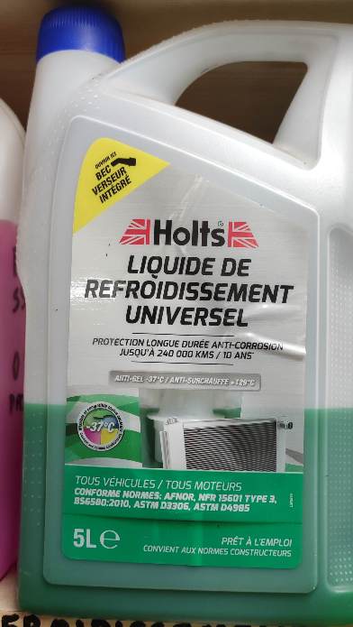

Personnellement dans mon 42 je met ce liquide.
Pour tout moteur
Longueur duré anti corrosion 10 ans
Anti-gèle -37 º pour si un jour la planète ce refroidi lol
Anti-surchauffe 129º
