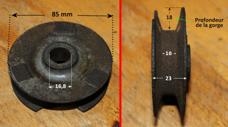

Message par Alan 202 » 26 Fév 2013, 15:41
Suite à une petite mésaventure (trop longue à décrire :wink: ) Pépère aurait besoin d'une poulie pour sa dynamo 6 volt.
Type :
LUCAS 22420 B
C 45 X V139
Poulie dynamo
Avec mes remerciements pour vos recherches

bonjour, alan ta cote 23m/m est bien exterieur , cela n'aurait pas été mieux une cote intérieur? .Tu ne veux pas du neuf??? gilles.

Message par Alan 202 » 26 Fév 2013, 19:53
Merci Gilles c''est bien la cote extérieure
Environ 18 mm intérieur
C'est pour quels usages tes poulies ?
A défaut j' en prendrai une neuve, mais si j'en trouve une pour cette dynamo et sans bricolage serait mieux.

Re: Poulie dynamo
Message par artique florian » 27 Fév 2013, 23:20
salut j'ai regardé mes différentes poulies il y a une qui mesure 85mm ext comme la tienne mais diametre
intérieur 15 mm .

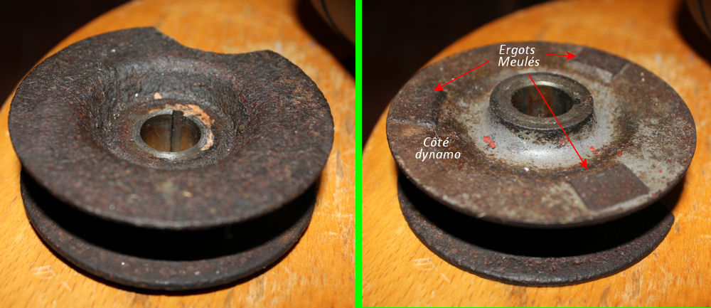

Message par Alan 202 » 04 Mars 2013, 21:56
Salut Florian
Tu as raison la poulie ne doit pas être celle d'origine, elle était posée ergots vers l'intérieur mais meulés pour qu'ils ne frottes pas sur le corps de la dynamo
Celle de droite sur tes photos pourrai correspondre si le diamètre central du passage de l'axe de la dynamo fait 16,8 ou 17 mm
Voici les photos de ma poulie
Poulie
Pour la dynamo tu as les ref dans mon premier message, c'est la dynamo d'origine.

Message par artique florian » 04 Mars 2013, 22:08
oui alan ta poulie n'est pas d'origine maintenant que je vois ta photo .
le diamètre intérieur mesure 17 mm .
voila .
