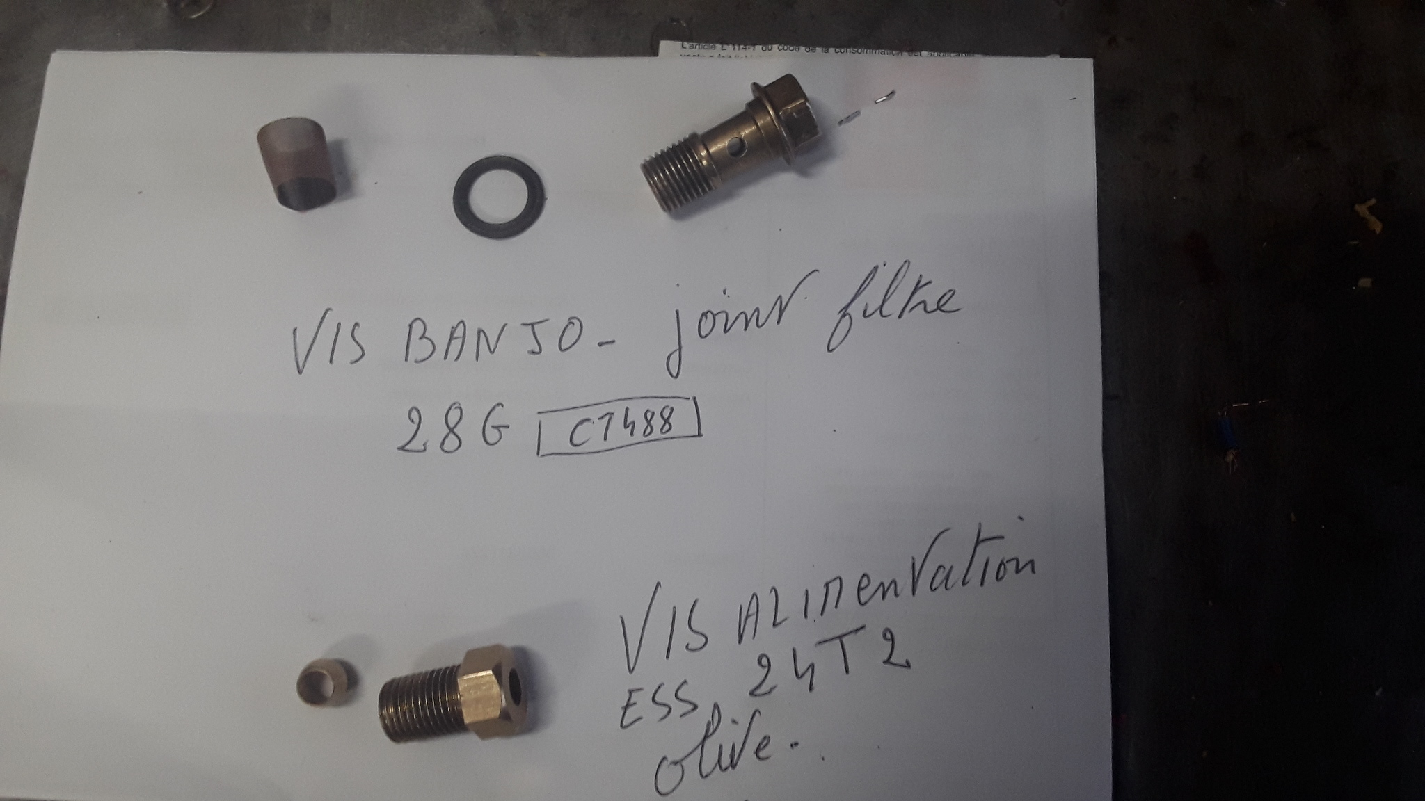

Raccord 24T2 droit evasé pour l'olive carbu/raccord
Raccord en angle 90° pour 28G avec filtre et sans olive.
Veut pas m'initier dans votre conversation mais comme j'ai les 2 pièces alimentation des carburateurs ZENITH 28G et 24T2 Si ça peut vous servir. Les 2 raccords on le même filetage.

Bonjour Patrice,
Un grand merci pour cette photo !
Tu ne te débarrasses pas de ta vie de Banjo à tout hasard ? :mrgreen: :mrgreen:
Si non, est ce qu'il aurait la possibilité de prendre des mesures de celle ci stp ?
diamètre du filetage,
longueur du filetage, l
ongueur totale de la vis,
diametre de la tete et
longueur du raccord banjo.
Ca pourrait m'aider à trouver une bonne ref.

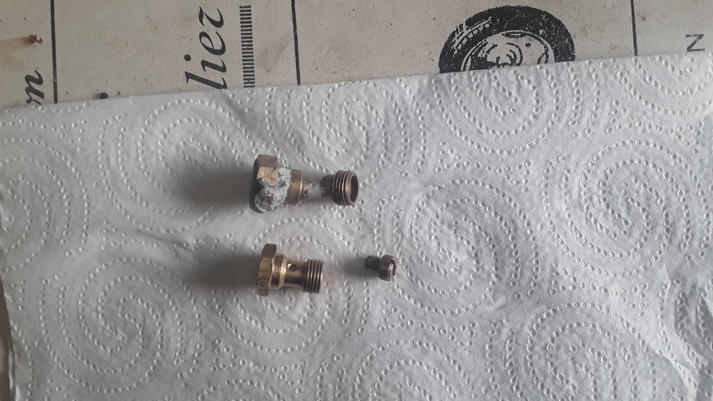

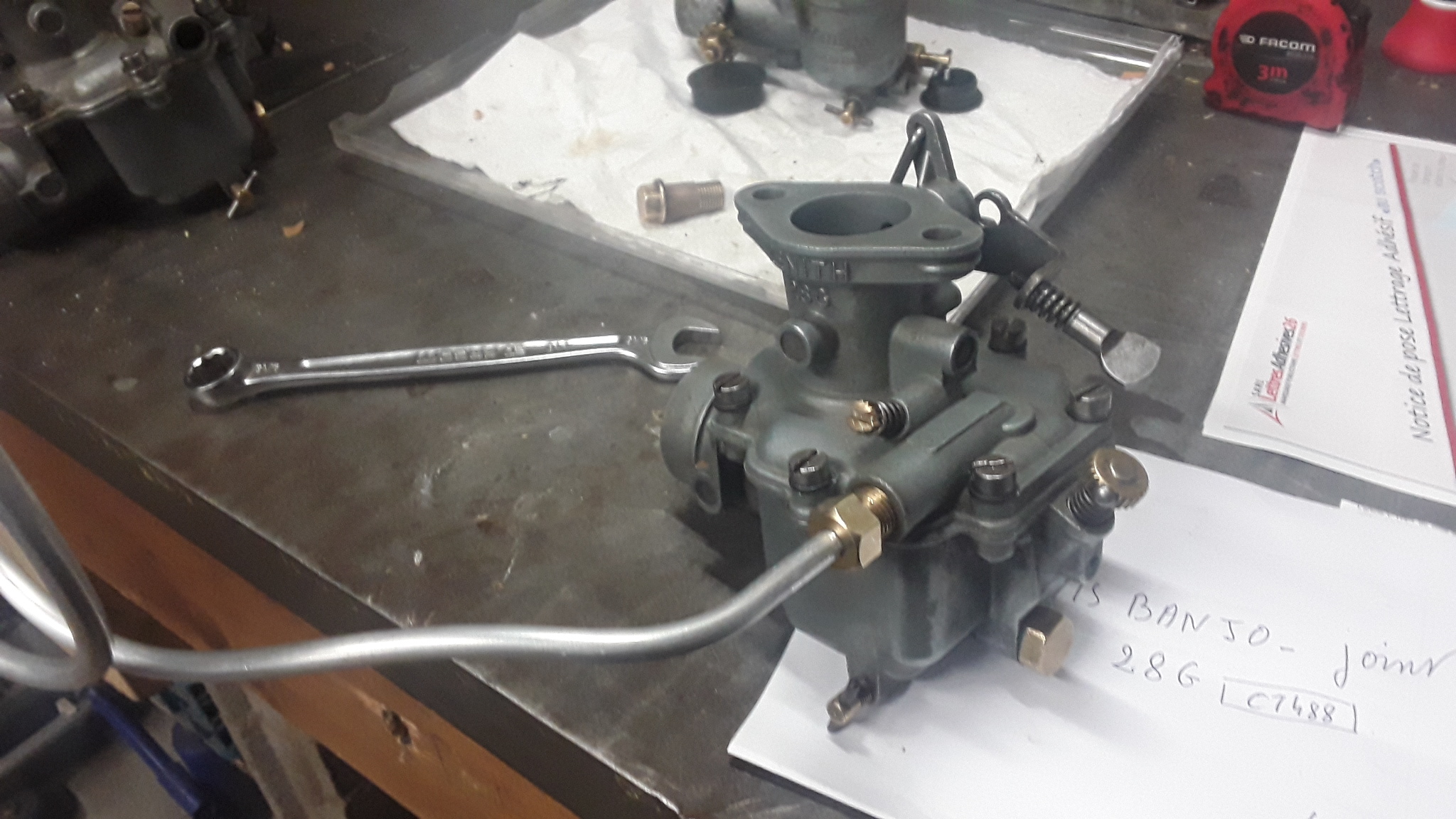

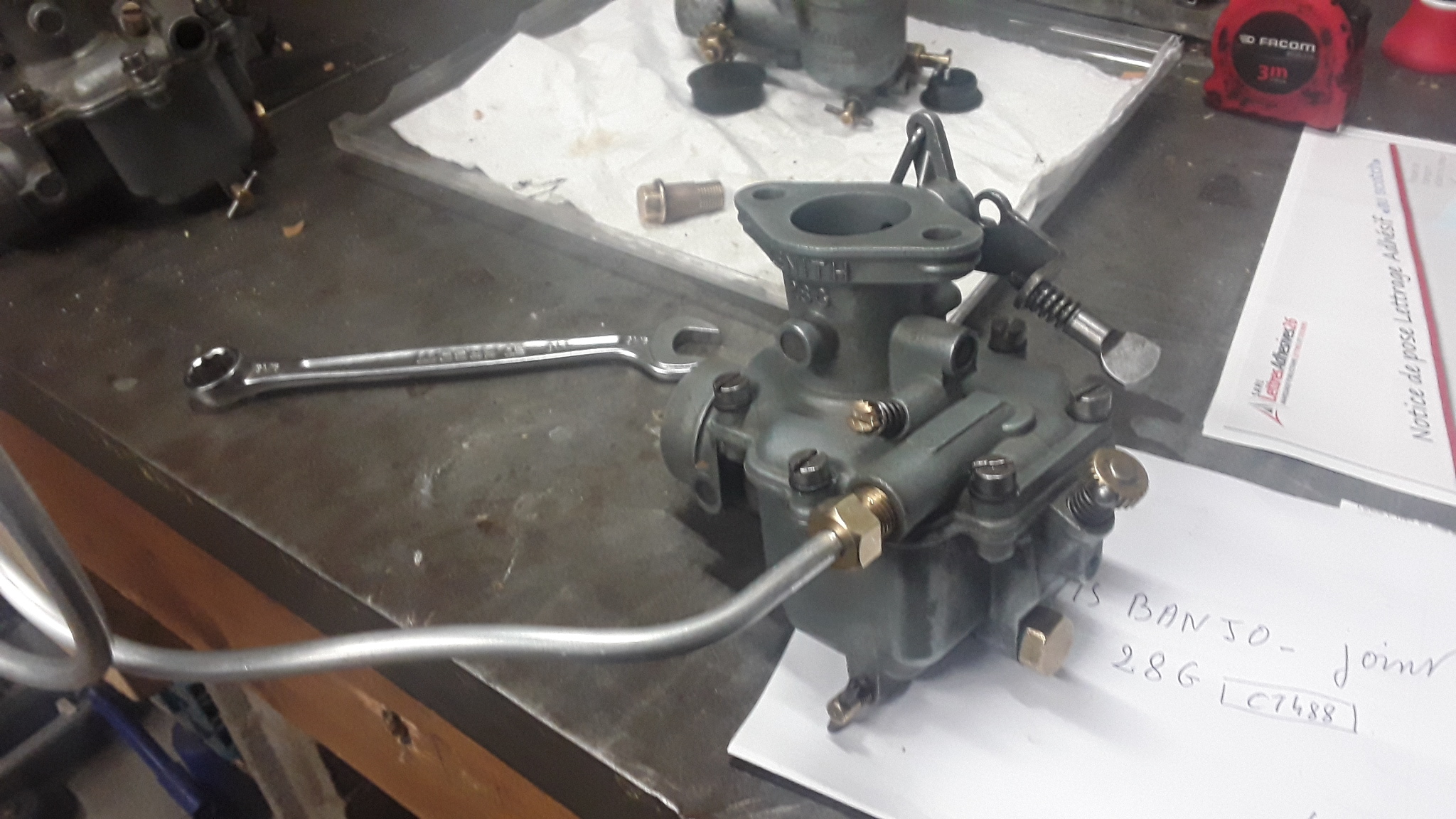

Montage sans joint raccord 24T2 sur 28G
Si tu as un raccord essence de ZENITH 24T2 tu peux le mettre sur ton ZENITH 28G même pas de vis.Tu devras monter le raccord 24T2 et son olive avec un bout de tube et relier avec une durite souple et collier. Sur le carburateur ZENITH 28G tu as l'entrée avec fond conique qui peut recevoir l'olive et son raccord 24T2 J'ai essayé sur mon carburateur 28G le raccord 24T2 olive et tuyau métal. Avantage du raccord 24T2 se trouve facilement lol

Malheureusement je n'ai pas le raccord de 24T2 et encore moins l'olive, donc ca ne m'avance pas plus...
Je suis plutôt preneur d'une nouvelle vis de banjo ;)

C'était pour t'aider, surtout pour le raccord 24T2 que l'on trouve partout avec son olive.
En passant, pour la vis banjo voir sur les sites voitures anciennes anglaises, surtout celles qui ont reçues des moteurs STANDART on y trouve des vis de ce genre en pouces. Avec un peu de chance on peut trouver une vis qui se rapprochera des dimensions de l'originale du moment que c'est le même filtage, on peut toujours adapter avec des joints, par contre le filtre laiton, ça c'est pas fourni avec ! En général le filtre bocal suffit.

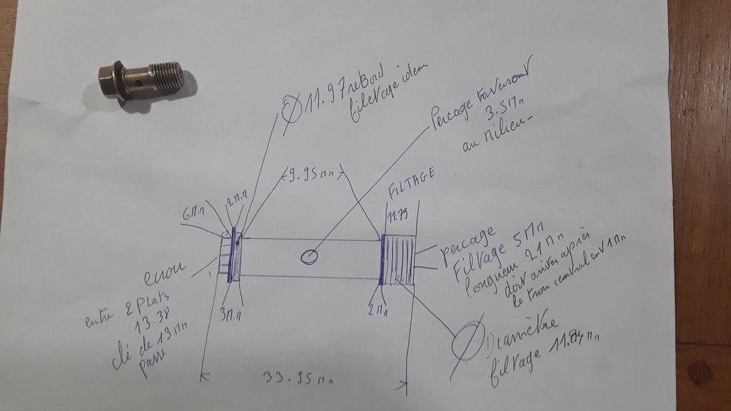

J'espère que tu sauras lire les cotes, suis pas du tout doué pour ça :cry:
Fait au mieux, si tu as une question plus précise de dimension, tu demandes.

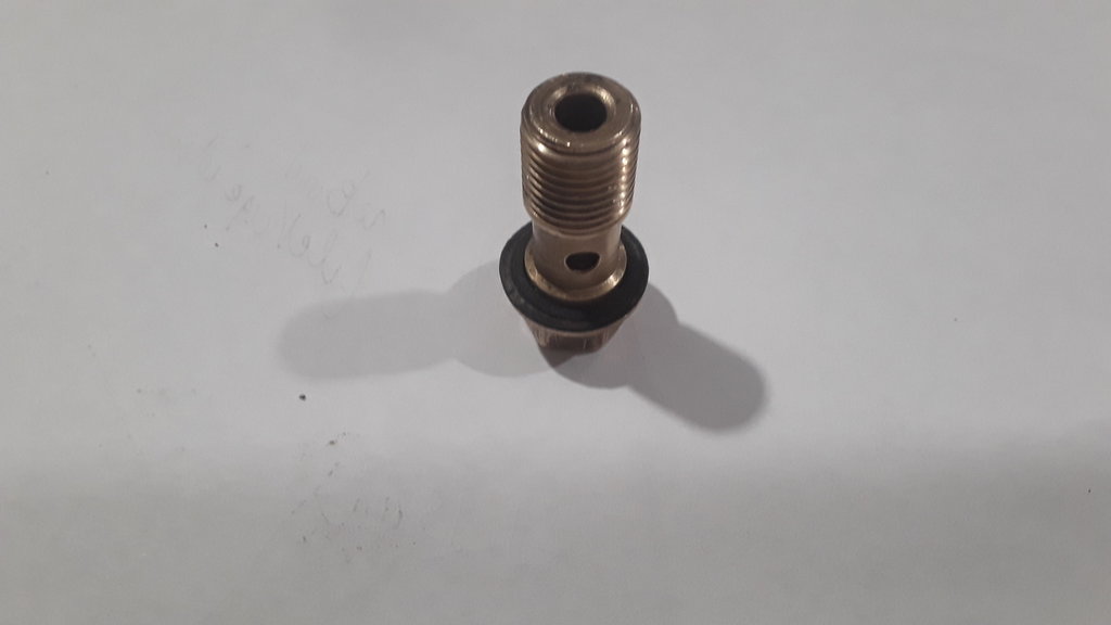

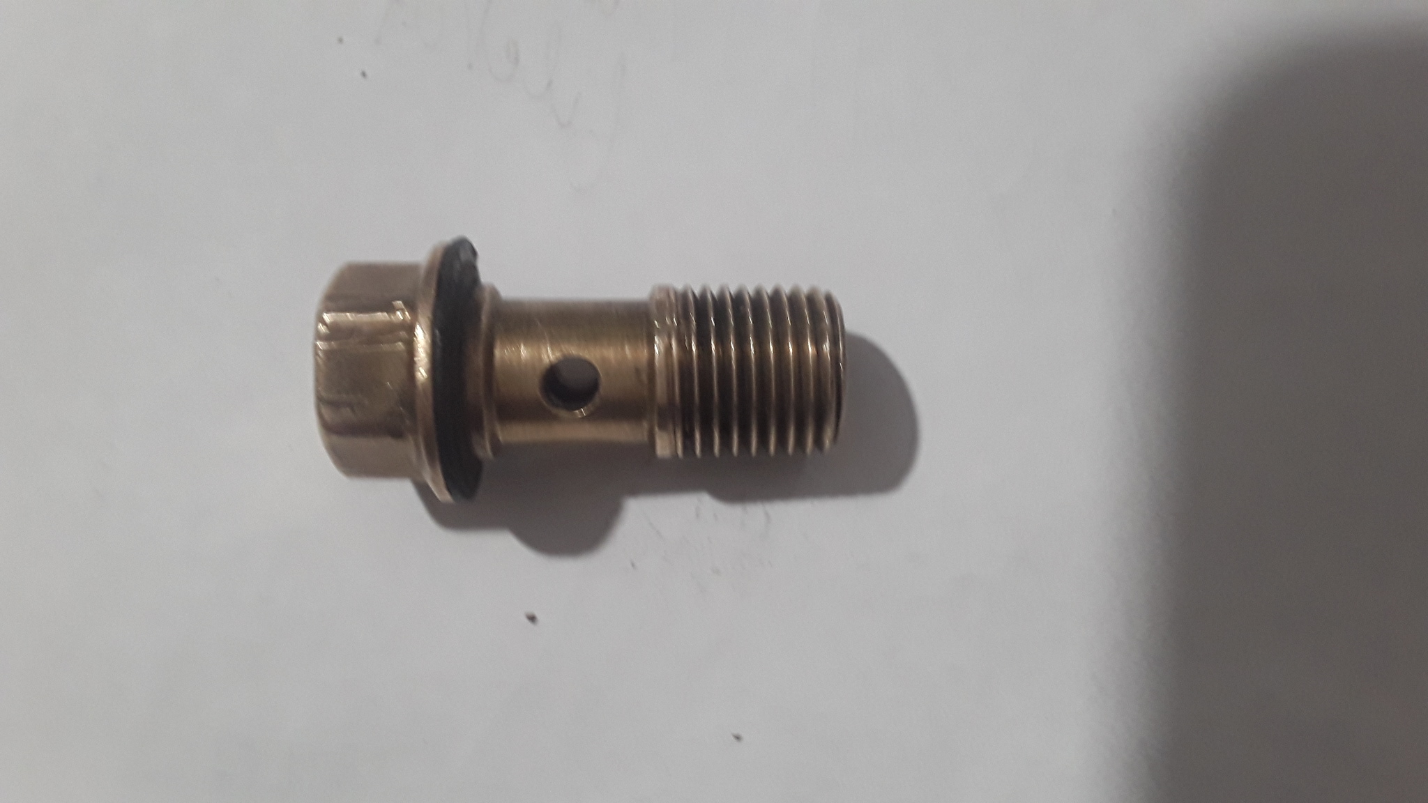

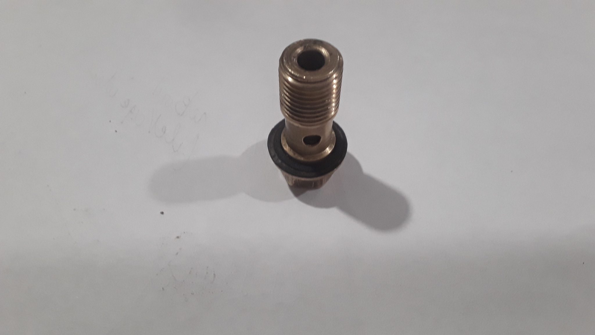

RE vis banjo ZENITH 28G
Te remets photos de la pièce en gros plan, plus facile pour voir en détail
Bonne soirée

C'est bien plus qu'il n'en faut, un énorme merci à toi pour ces mesures !
Je pense en avoir trouvé une à un tarif tout à fait exorbitant mais je pense que je n'ai pas le choix puisqu'il s'agit d'une pièce d'origine : 47.61€ avec le raccord Banjo et le port depuis les UK (17€ de frais de port environ).

J'ai mesuré la mienne, c'est exactement la même. Merci beaucoup !

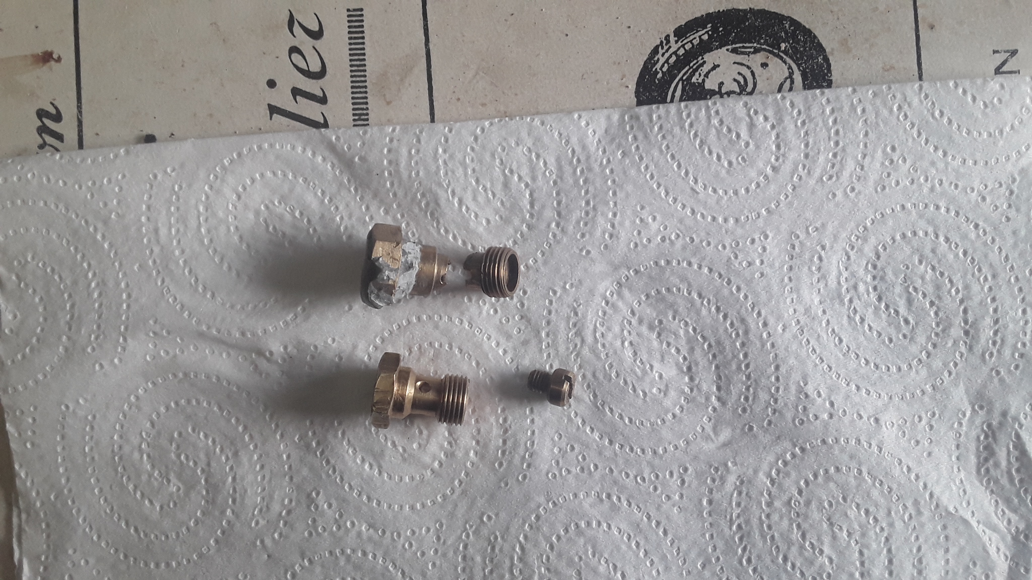

En haut vis support du gicleur (bas de cuve) origine ZENITH 28G blocage a l'AV mais au niveau des 3 trous c'est fragilisé par la torsion si on serre de trop. Je l'ai fait :cry:
" bas le même modèle légèrement plus petit, mais même filtage.
Milieu vis gicleur qui se monte en bout.
Le modèle du bas n'est pas origine 28G Trouvé par hasard sur le net dans les pièces SOLEX !
Sont' ils associés ? vas impec sur la cuve et la vis gicleur qui se monte en bout va parfaitement d'une pièce à l'autre ZENITH comme SOLEX. On voit que la vis porteuse cassée (origine) est plus longue apres la tête écrou, mais l'autre courte fonctionnait très bien quand même.
mercib salut Neo sympa pour le retour voit que Bebiss à aussi un blem avec le raccord ess. C'est du laiton, pas trop forcer sinon la tête s'arrondie facilement si on serre avec pince ou mauvaise clé. Arrivé sur mon ZENITH 28G vis bas de cuve qui reçoit le gicleur, coupé au niveau du trou, j'ai serré trop fort et comme le filetage est en bout de vis ça s'est coupé au niveau des trous centraux (3) lol Le principal, ton 28G refait à neuf et prêt à vaporiser air et " beaucoup d'essence " Attention, si pas de travaux lourds, réglage minimum des gicleurs, consomme un peu plus que le 24T2 petite cuve1 flotteur le 28G 1grande cuve 2 flotteurs :wink:
