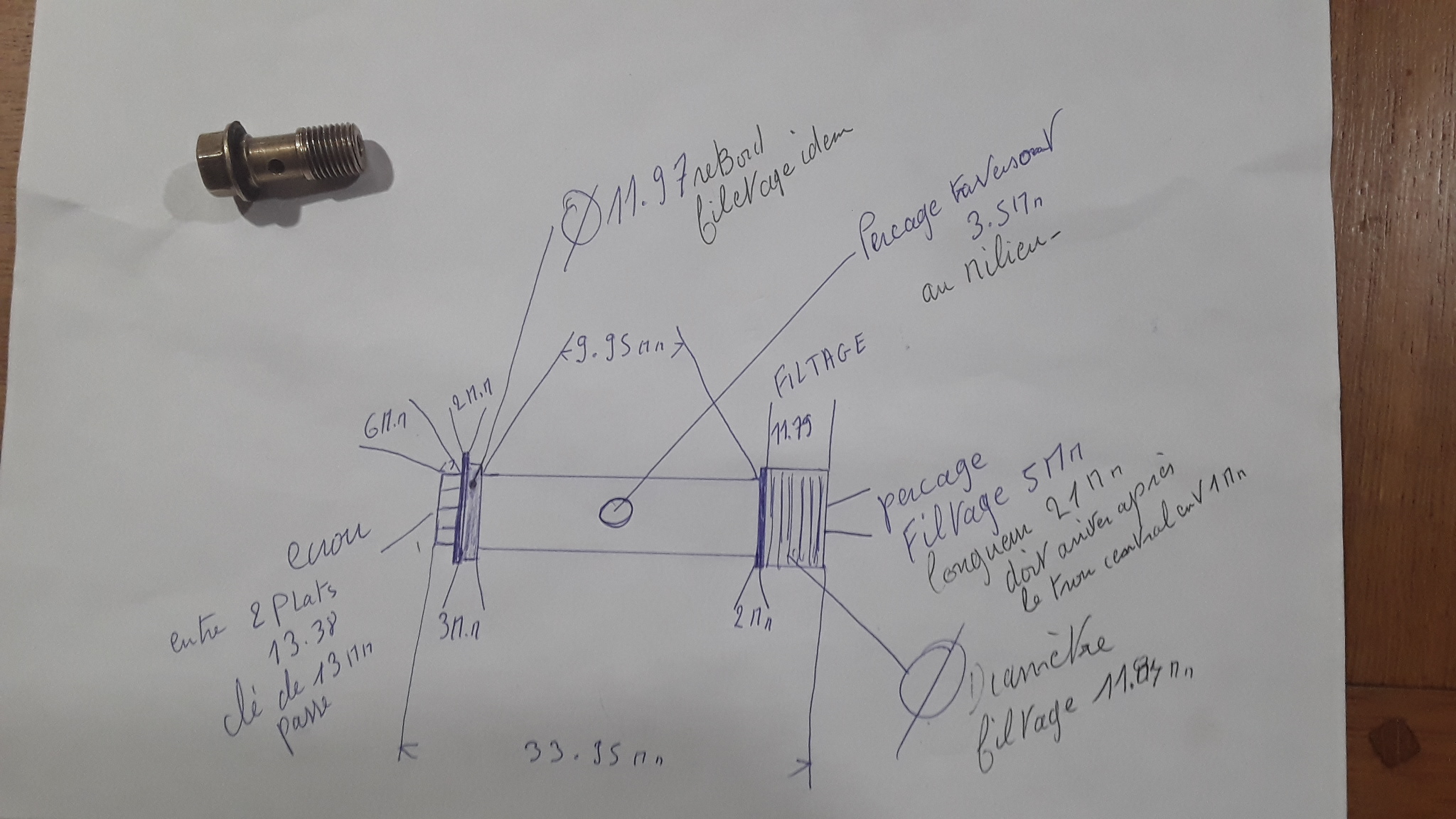

Si non, est ce qu'il aurait la possibilité de prendre des mesures de celle ci stp ?
diamètre du filetage,
longueur du filetage, l
ongueur totale de la vis,
diametre de la tete et
longueur du raccord banjo.
Ca pourrait m'aider à trouver une bonne ref.
Merci à toi.

Message par patou18 » 03 Jan 2023, 19:29
J'espère que tu sauras lire les cotes, suis pas du tout doué pour ça :cry:
Fait au mieux, si tu as une question plus précise de dimension, tu demandes.

Message par patou18 » 03 Jan 2023, 19:43
RE vis banjo ZENITH 28G
Te remets photos de la pièce en gros plan, plus facile pour voir en détail
Bonne soirée

Bonjour Patrice,
C'est bien plus qu'il n'en faut, un énorme merci à toi pour ces mesures !

J'ai mesuré la mienne, c'est exactement la même. Merci beaucoup !
