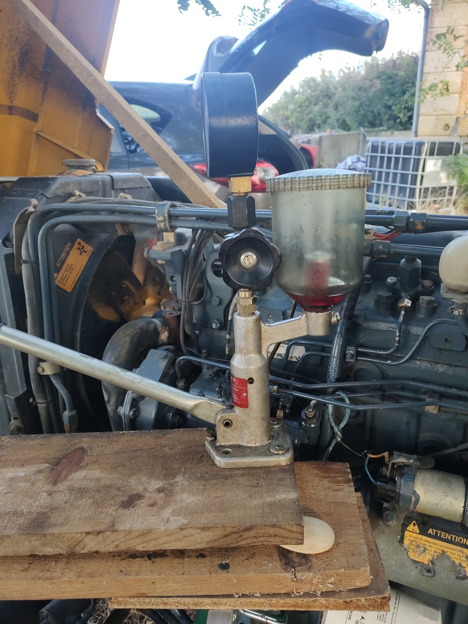

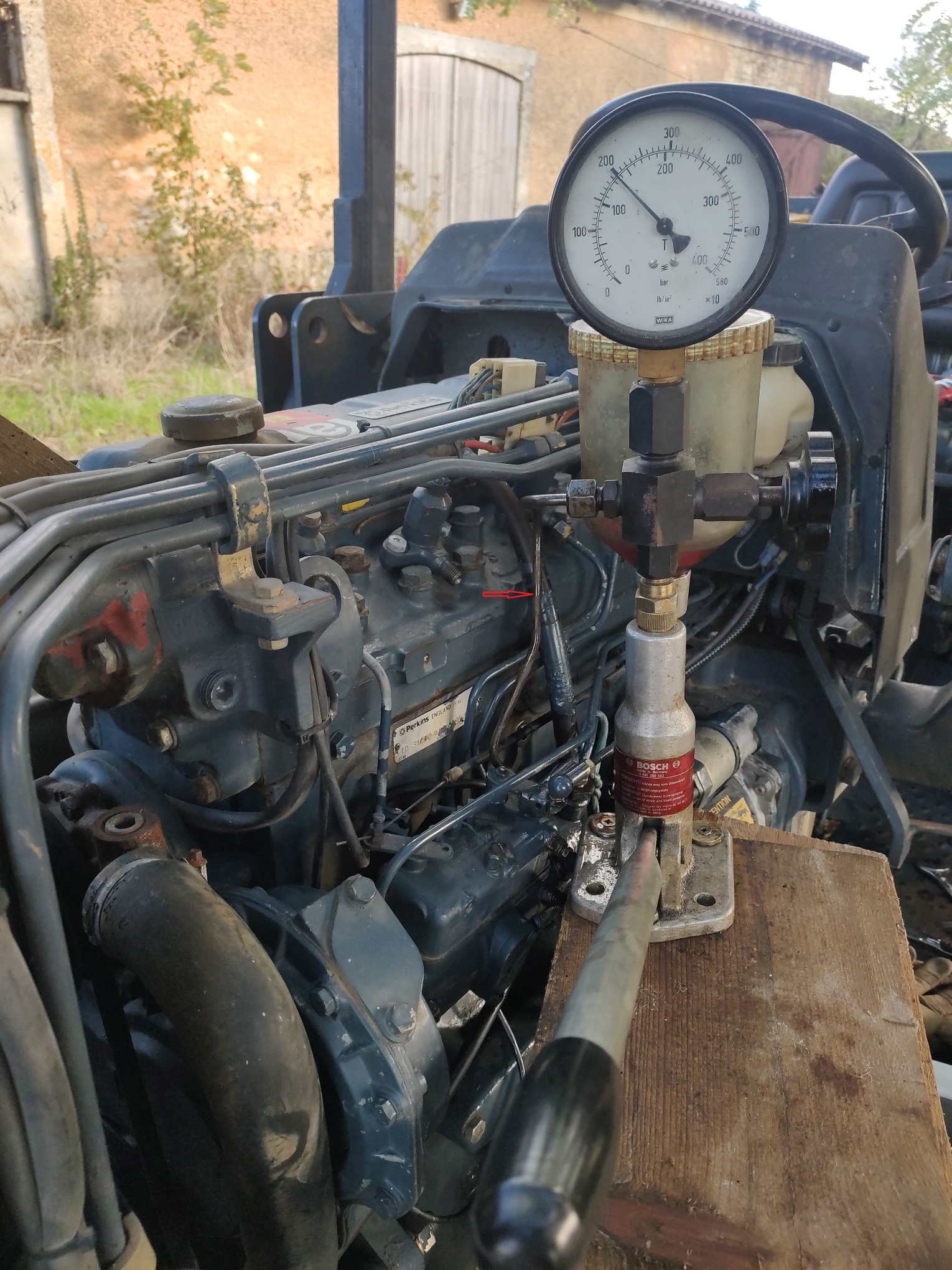

Message par miniagri » 09 Oct 2026, 19:23
Bonjour à toutes & tous
Dernier épisode avant dépose.
Bien, comme dit j'ai fait le test avec un pompe à tarer les injecteurs et c'est NIET. La PI ne veut pas .......injecter mgr
Bien quelques images pour illustrer :
Installation de la pompe à tarer et essai :
de profil
Bien, j'ai fait des essais à 50, 100 et 150 bar.
Rien n'y a fait, c'est bien gommé :evil:
La seule chose, c'est que je n'ai pas pu faire tourner le moteur à la main car il y a la pompe hydraulique de la direction assistée en bout, donc pas de prise pour une clé :(
J'ai fait tourner le moteur au démarreur
Bref, j'aurai tenté.
Prochaine étape : la dépose, et je pense que je vais faire faire ...... j'ai d'autres cochonneries qui me sont tombées sur la caouane et je manque déjà de temps.
Reste à faire faire des devis
Je vous tiens au jus
Merci à tous de vos conseils respect
