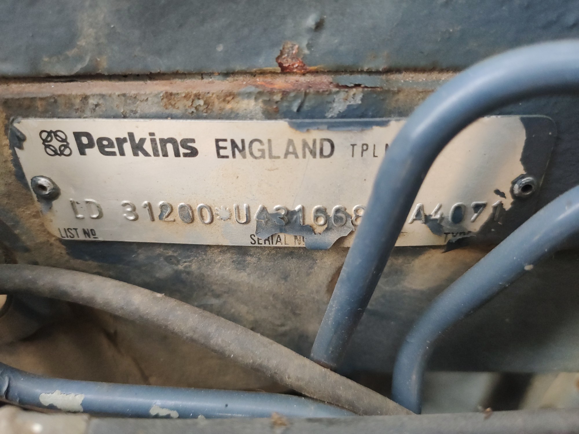

Le type moteur sur le Mf 384 est un Perkins A 4.2636 et non un A 4.107 .
Salut Hugues,
Alors comme dit, j'ai pris la plaque qui est sur le moteur. Je lis : A4071
Peut être y a t'il une correspondance qui donne A 4236 ? Ou ce n'est pas là qu'il faut lire le modèle ?Je ne sais pas :?:
Ça donne ceci :
Ça reste un Landini 7560 :oops:
Peut être y a t'il une différence ?
miniagri
Message(s) : 92

Message par Colin » 25 Août 2026, 07:10
Copier collé de mon ami Gemini
Code modèle / Famille : LD (Moteur Perkins 4.236 à injection directe)
Numéro de liste (List N°) : 31200
Pays de fabrication : U (Fabriqué au Royaume-Uni)
Numéro de série : 431668
Année de fabrication : A (Correspond à l'année 1974)
Les chiffres 4071 : Indiquent la variante d'assemblage précise. Ces données listent pour les ateliers de réparation la nature exacte de tous les accessoires d'origine montés en usine, à savoir :Le modèle de la pompe à injection mécanique.Le type de carter d'huile installé.La disposition des poulies et du ventilateur.Le type de démarreur et d'alternateur.
Message(s) : 1606

Message par miniagri » 25 Août 2026, 10:32
Yes !!
Bonjour Colin
Merci beaucoup pour ce retour précis et super intéressant pour moi respect
Tout s'éclaircit donc, et c'est bien là bonne plaque mais je ne savais pas la lire correctement
Encore merci et .....bonne journée
miniagri
Message(s) : 92

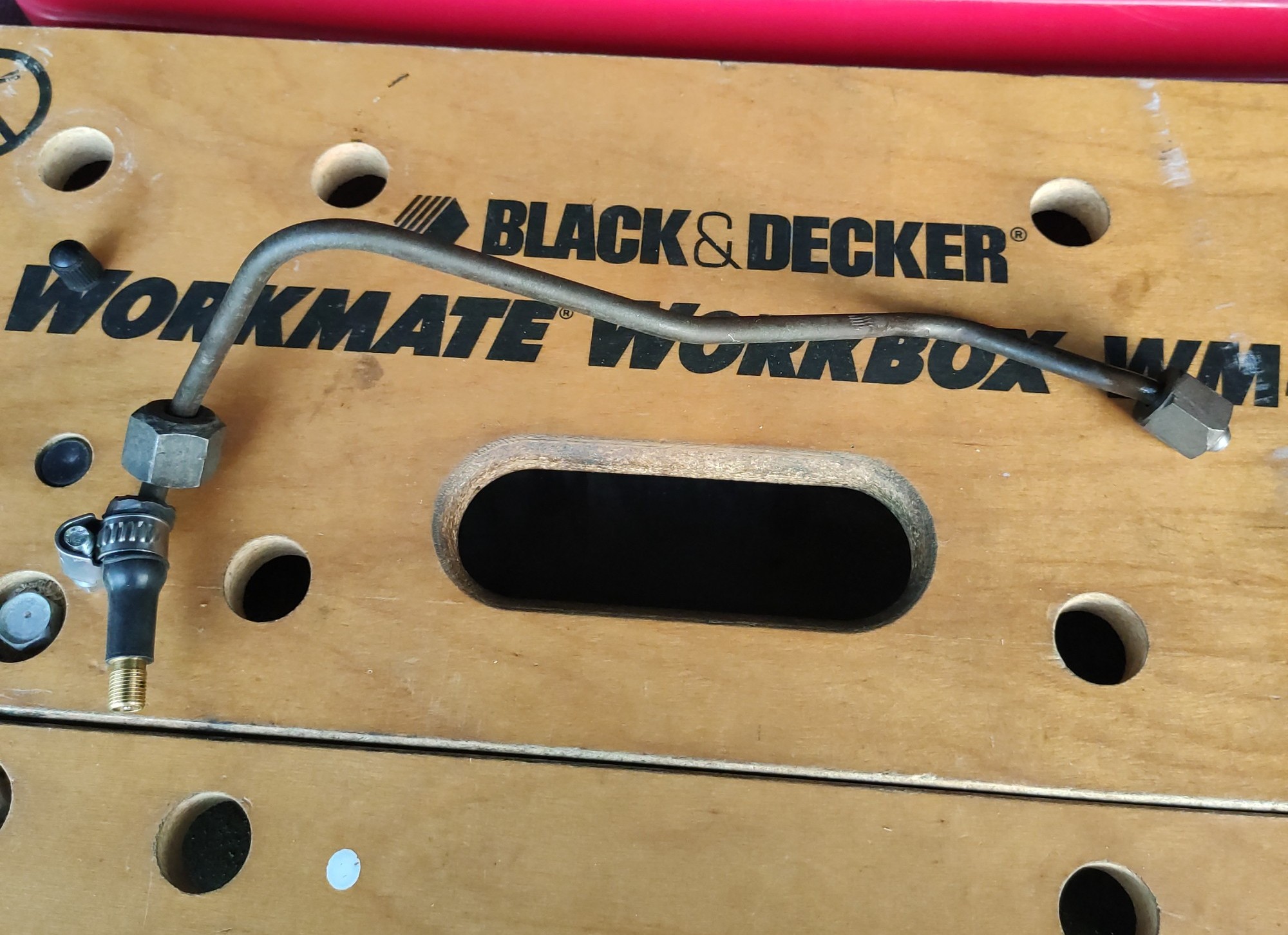

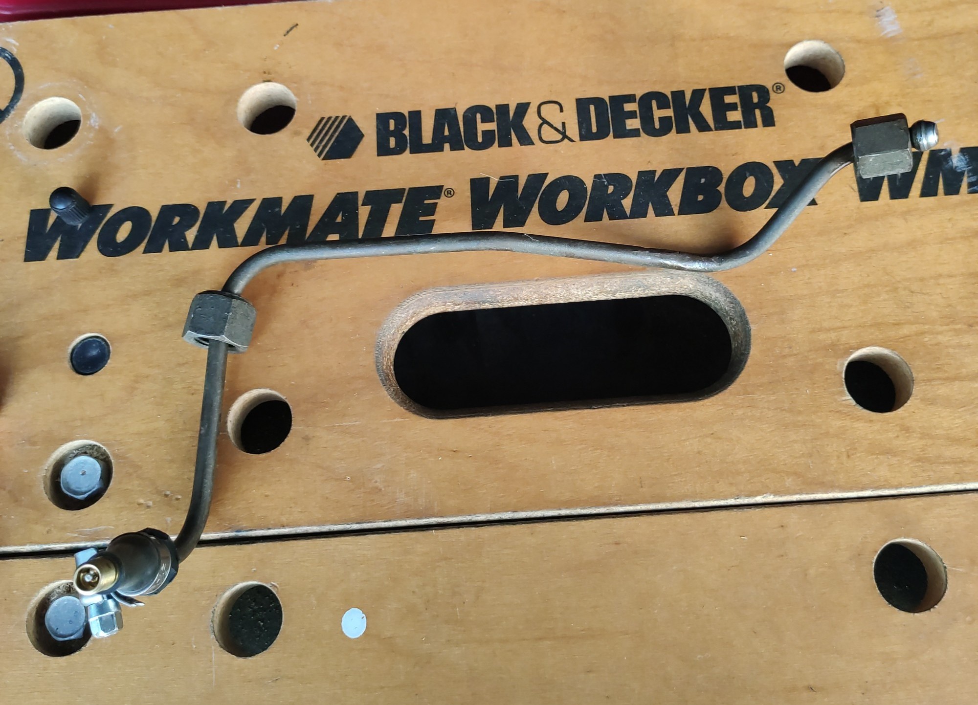

Ci dessous mon petit bricolo pour tenter de repousser les pistons de la pompe haute pression ( si tente que c'est bien cela).
Je ne peux pas faire tourner le moteur à la main, en sortie de moteur il y a un pompe hydraulique, sûrement la direction assistée. Du coup pas de quoi y mettre une clé sauf à déposer le tout grr
J'ai mis jusqu'à 4 et 5 bar dans la durite connectée à une sortie d'injecteur, mais pour l'instant rien n'y fait
Je vais changer la batterie qui meure et donne quasi plus rien même avec une 95Ah connectée en plus. J'ai d'ailleurs le sentiment qu'il y a que la 95Ah qui donne un peu de jus.
En passant : c'est pas un problème de mettre en parallèle une 110Ah avec une 95Ah (toujours en 12V) ?
Le montage :
Et
miniagri
Message(s) : 92

Il est à mon sens impossible de repousser les pistons de la tête HP avec la manipulation que tu as réalisée.
De toute façon, je ne pense pas non plus que la panne vienne de là. Étant donné que le moteur tournait, on ne peut pas soupçonner un grippage qui peut arriver suite à un arrêt prolongé.
Si cela avait grippé moteur tournant (ce qui est extrêmement rare), la tête HP serait de toute façon définitivement foutue et à remplacer.
Je ne le répéterai plus : tu gagneras du temps et de l'argent à faire venir quelqu'un de compétent.
À insister seul, tu risques d'ajouter des pannes supplémentaires.
Évidemment, les conseilleurs ne sont pas les payeurs et je n'ai pas de leçon à donner. Je donne uniquement un conseil, chacun reste libre de faire ce qu'il pense être le mieux. :)
Message(s) : 1606
