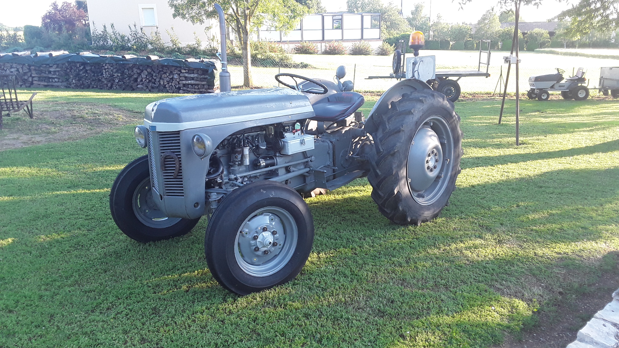

Voilà jantes et pneus montés. Une question, pour le 4.00 19 pression 1.8 kg
Mais pour pneu 6.00 16 BKT quelle pression ? Toujours 1.8 ou plus ?

Voilà, montage fait des roues AV 6.00 16
Fait un essai sur route et en forêt, perso trouve cette monte plus confortable et plus souple tout en restant très précise.
De plus, coté esthétique agréable, ça donne au ferguson une impression de force et de puissance.
Effectivement, montage facile, pneu très souple. Pour le gonflage, mis 2 bars, fait de la ballade et de la forêt.
Bon week end a tous et merci pour vos conseils.

Oui sacré look musclé. A savoir que les bkt en cette taille sont un peu plus gros que les mêmes tailles que ceux d époque donc oui cela donne un style encore plus mastoc que si tu avais monté une autre marque
