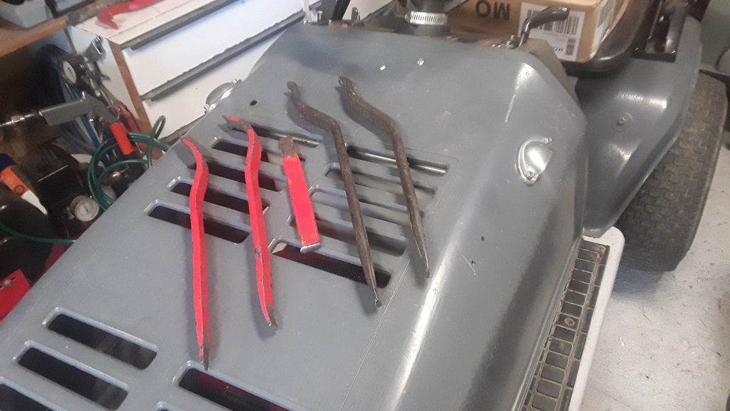

Voilà ce que j'ai, m'a suffit pour les pneus remorque.
SEPPI bien sûr que j'ai tout en double ! sauf le cerveau lol
Me suis servi de mes genoux et mon poids pour maintenir le tout au sol. Pour mettre le pneu sur la jante, monté dessus pour le rentrer de force dans la jante. Peut dire aussi que j'ai utilisé 1 seul pied pour " filer un coup de pompe dedans " tellement ça m'avait énervé haha

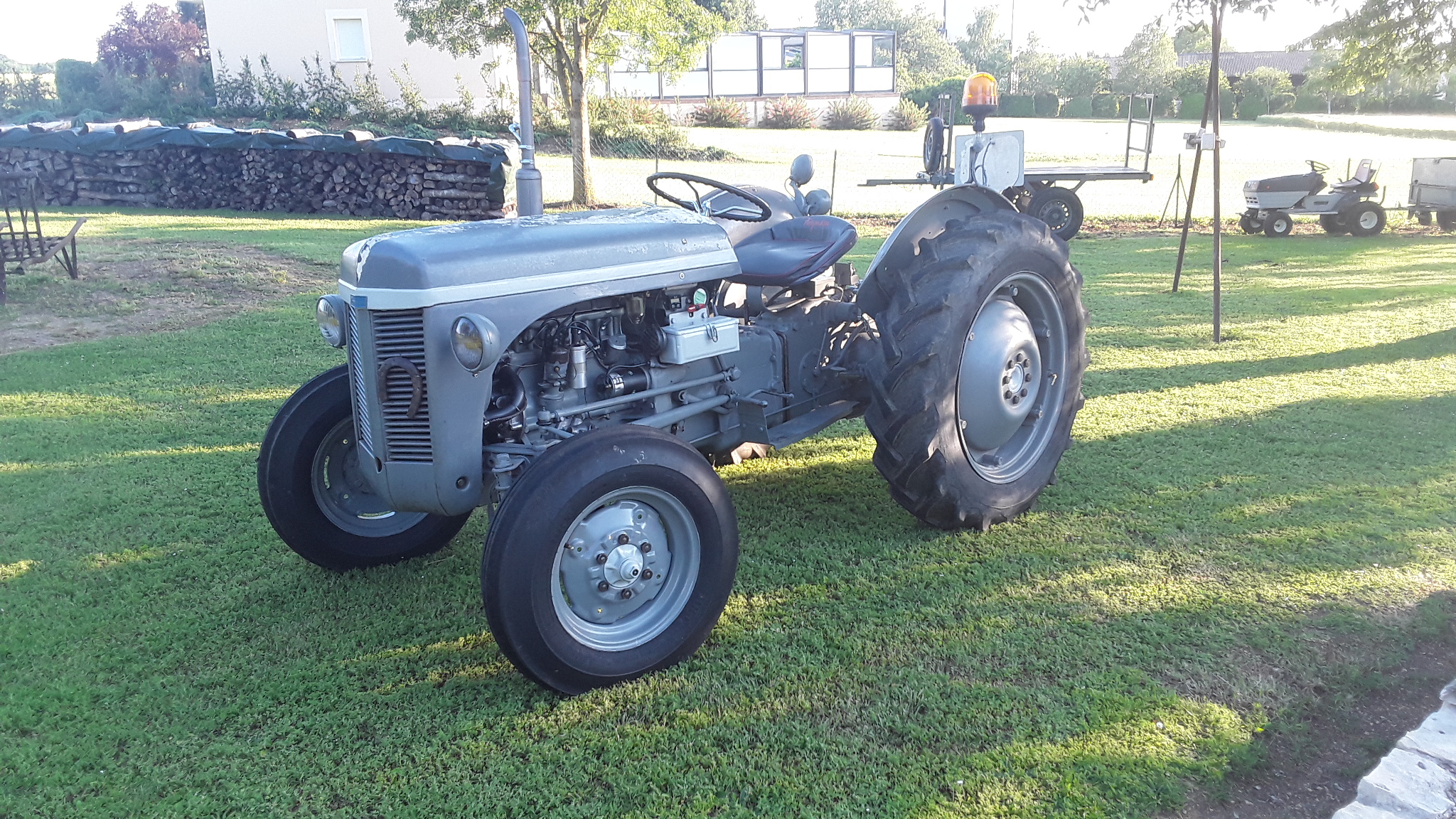

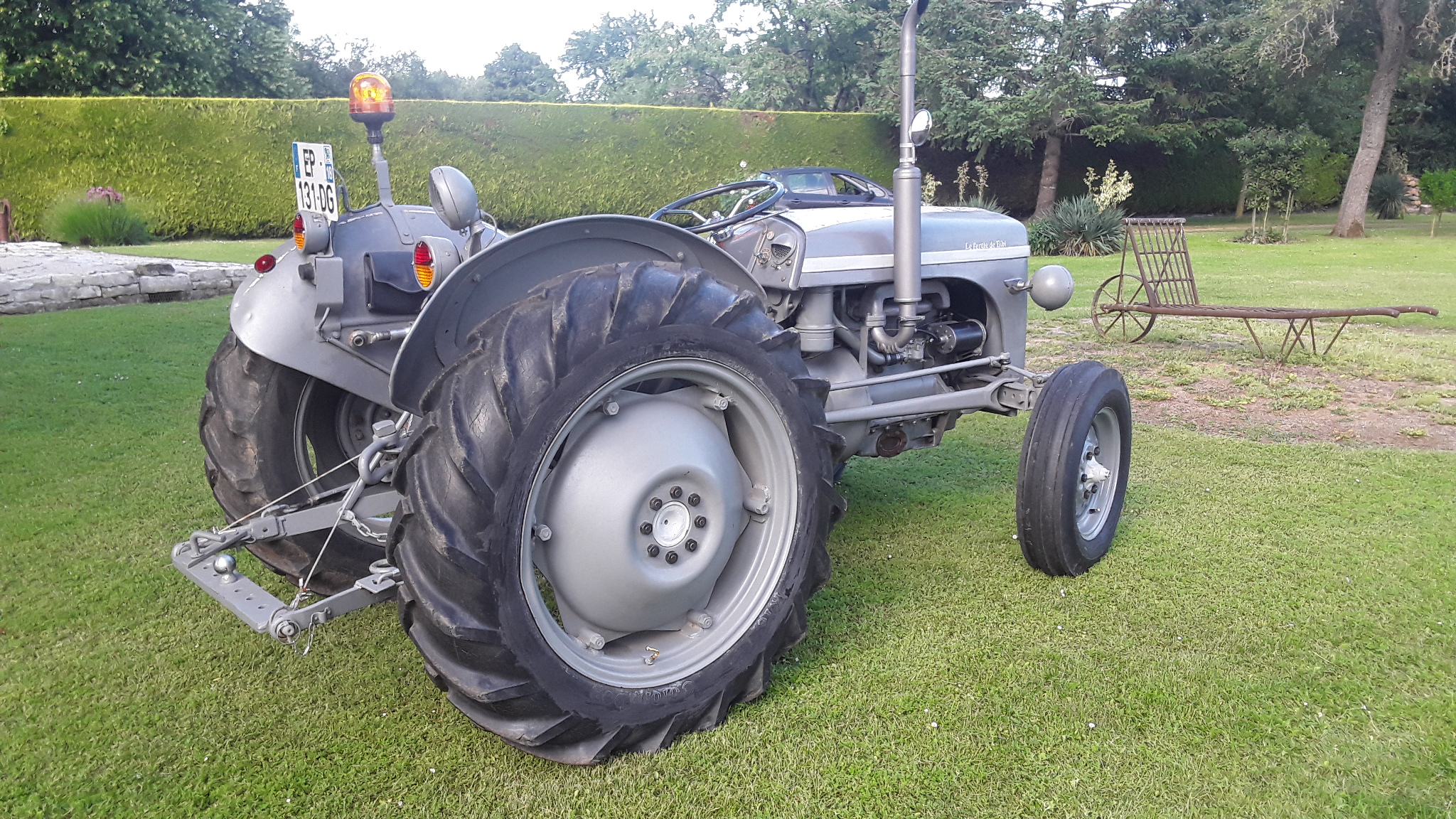

Voilà, montage fait des roues AV 6.00 16
Fait un essai sur route et en forêt, perso trouve cette monte plus confortable et plus souple tout en restant très précise.
De plus, coté esthétique agréable, ça donne au ferguson une impression de force et de puissance.
Effectivement, montage facile, pneu très souple. Pour le gonflage, mis 2 bars, fait de la ballade et de la forêt.
Bon week end a tous et merci pour vos conseils.

Message par webmaster » 13 Juin 2021, 14:25
Oui moi j aime bien aussi
Re: Montage pneus neufs sur jantes 4.50/16
Message par Fabrice ff30 » 13 Juin 2021, 15:47
Super content que tu ais fini ton montage et aisément.
Oui sacré look musclé. A savoir que les bkt en cette taille sont un peu plus gros que les mêmes tailles que ceux d époque donc oui cela donne un style encore plus mastoc que si tu avais monté une autre marque
