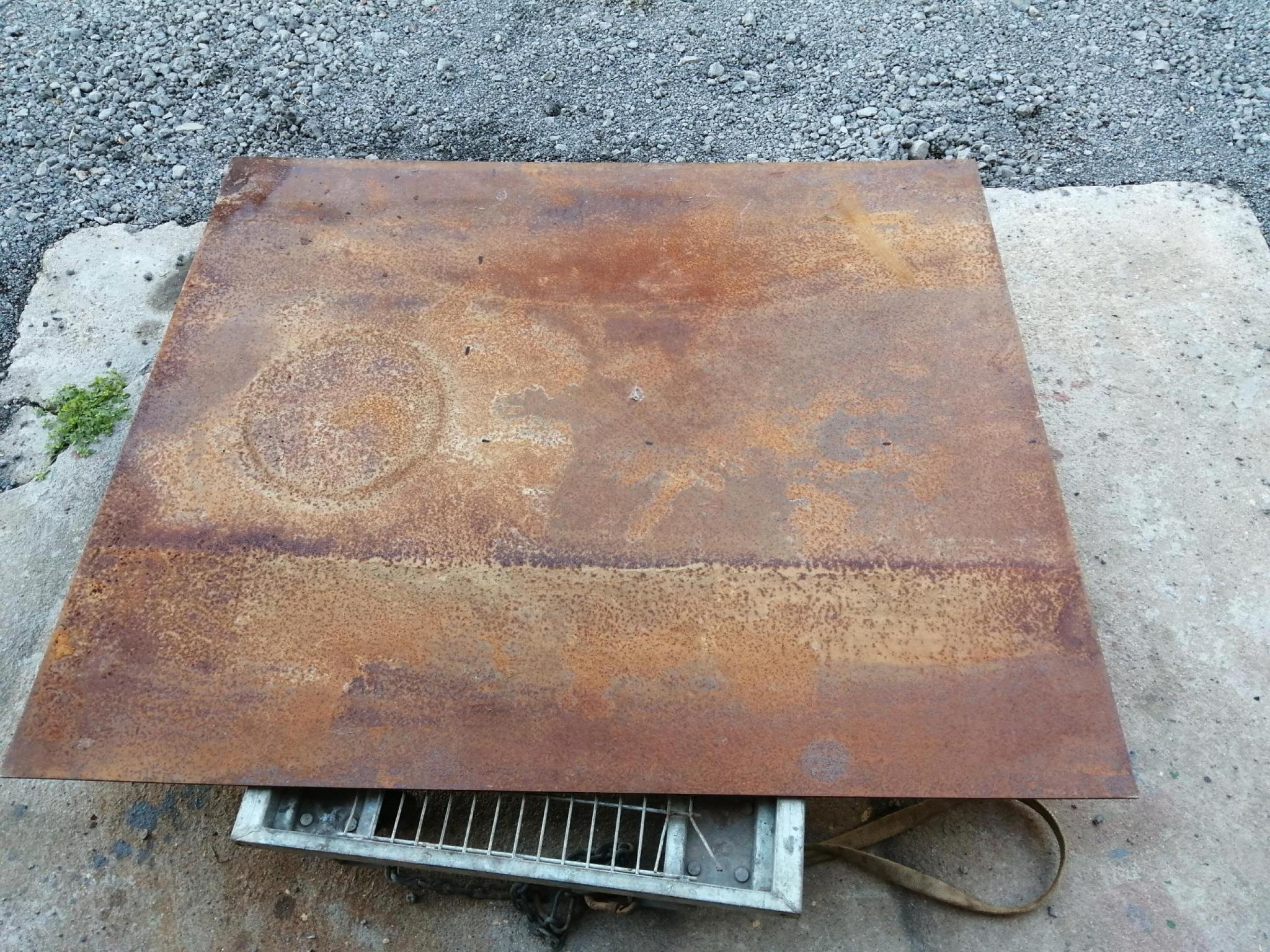

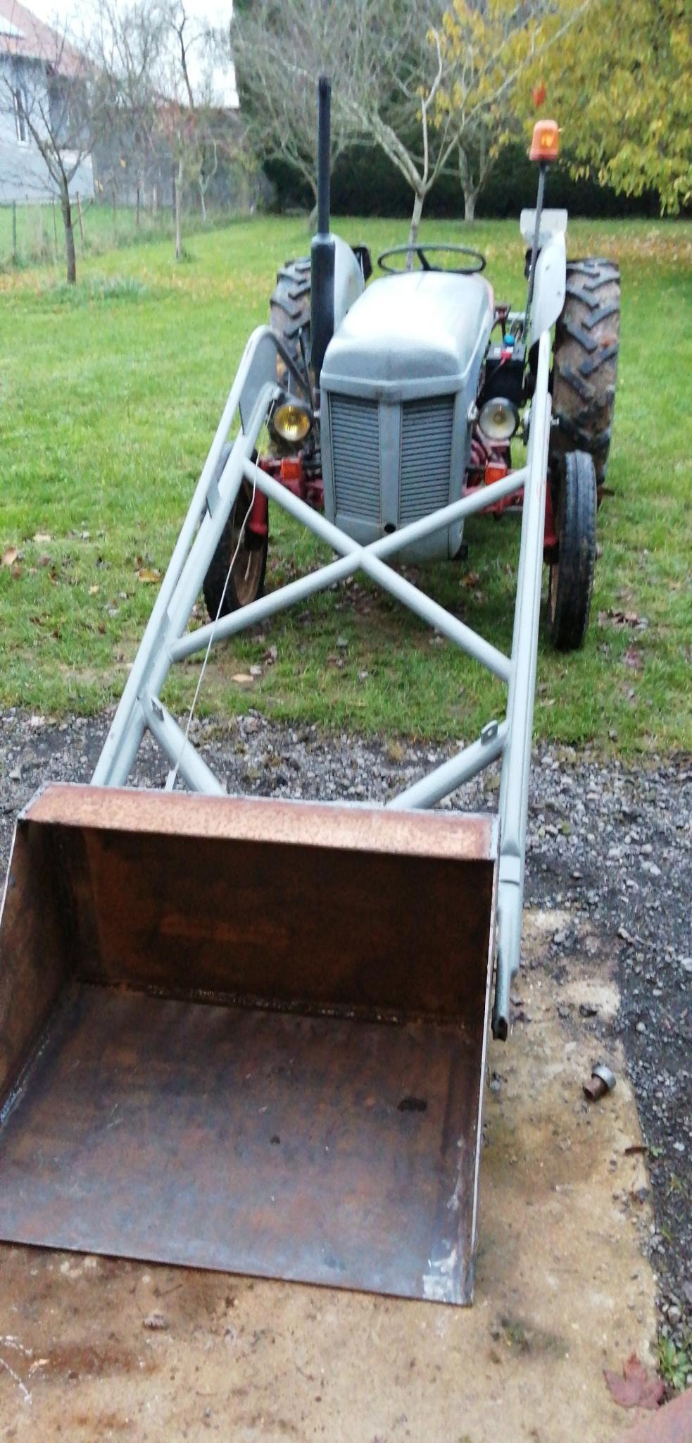

Bonjour je vous montre ma réalisation d'un godet pour mon chargeur ff36 pour mon ff30ds
J'ai utilisé une tole de 5mm d'épais

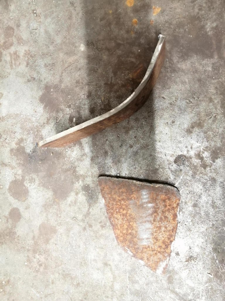

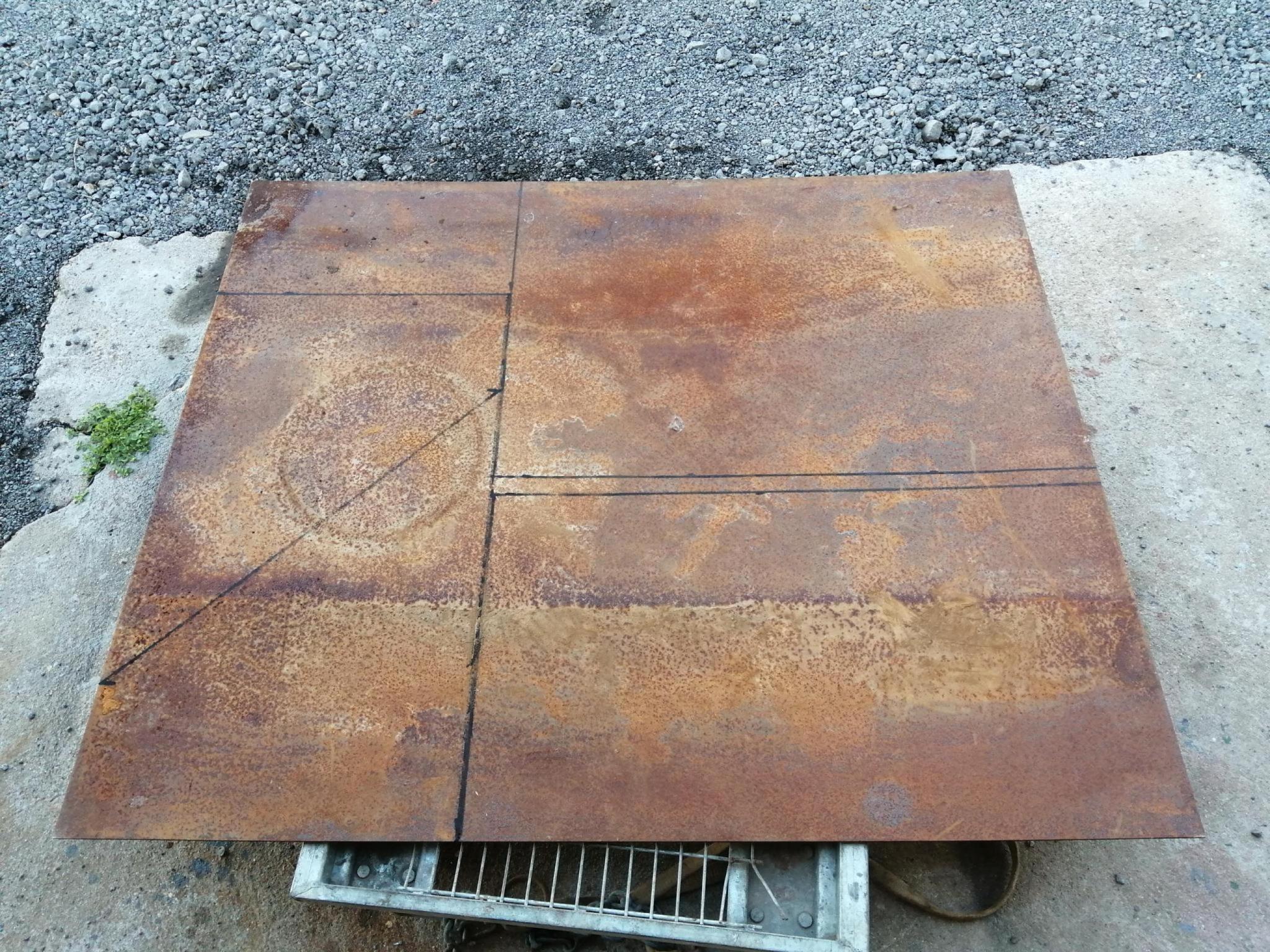

Message par Lucas_57 » 23 Jan 2023, 18:31

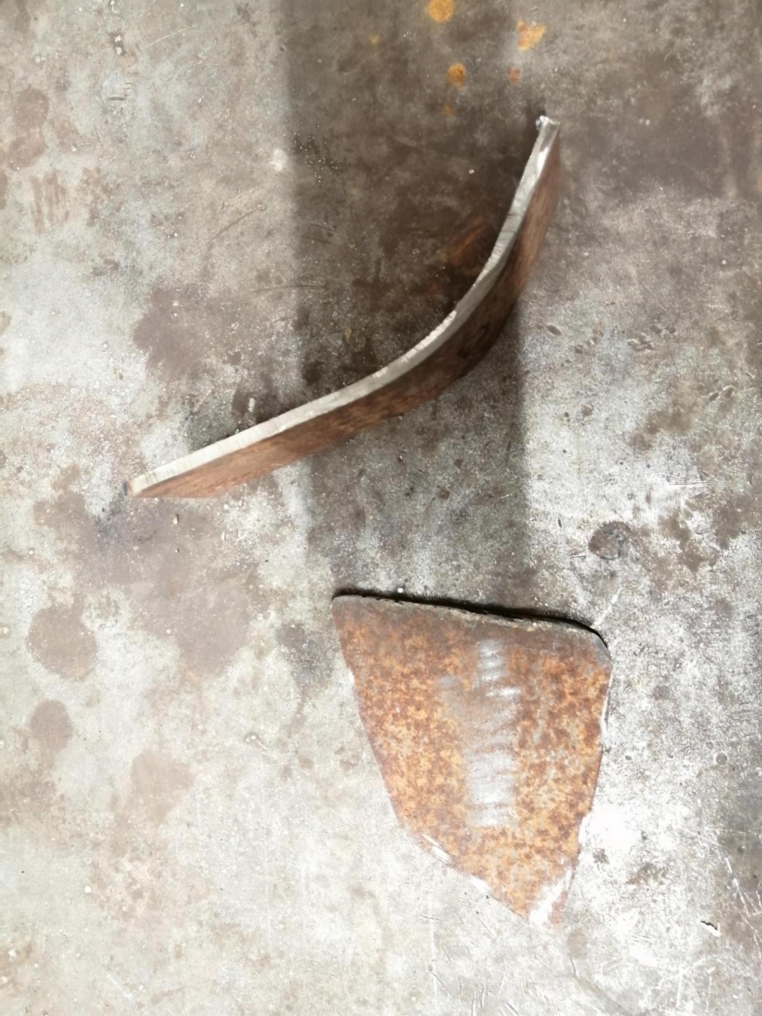

traçage des différentes parties avant découpe

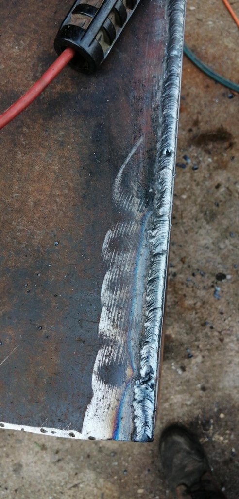

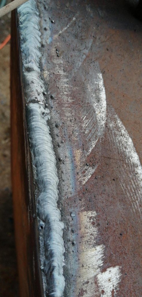

Message par Lucas_57 » 23 Jan 2023, 18:36

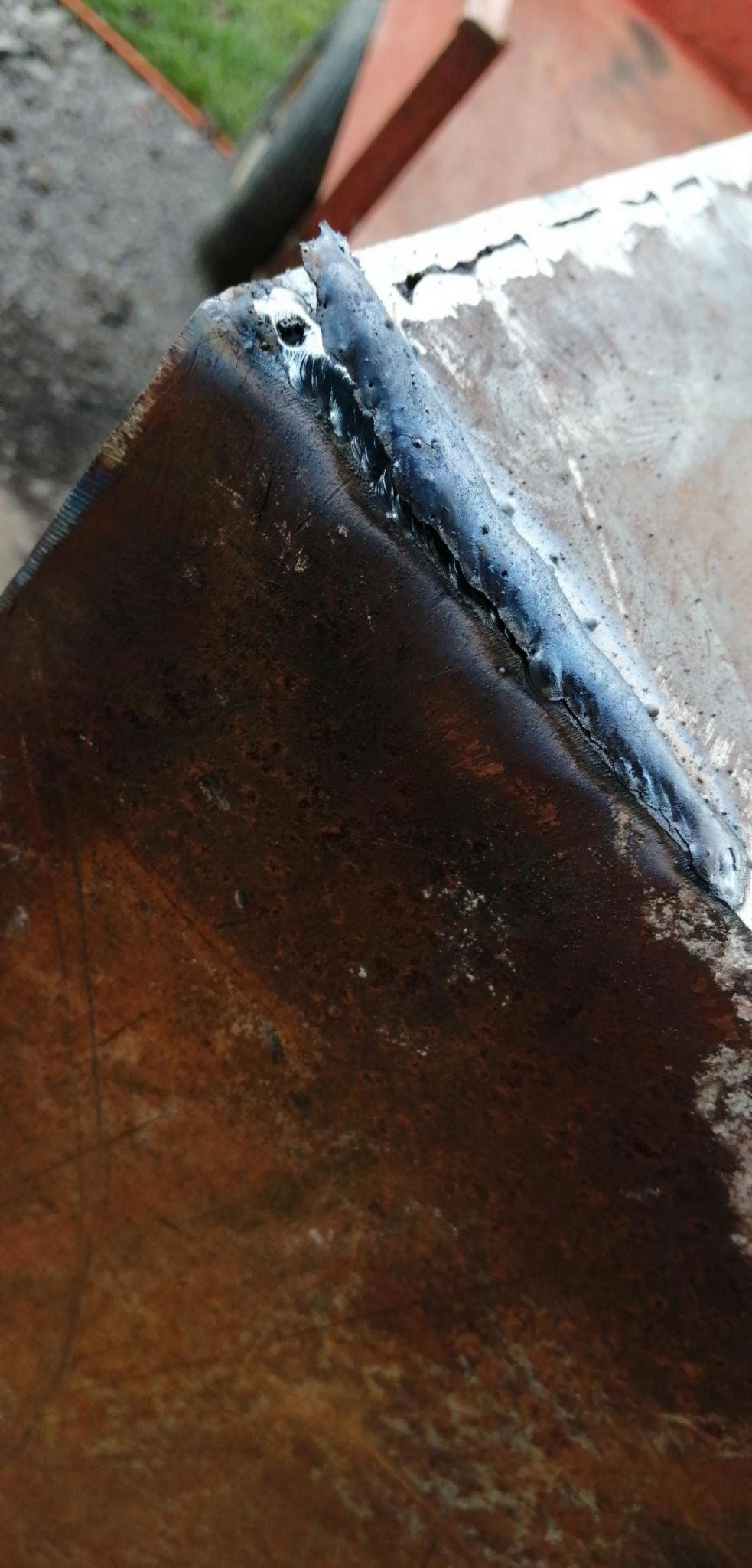

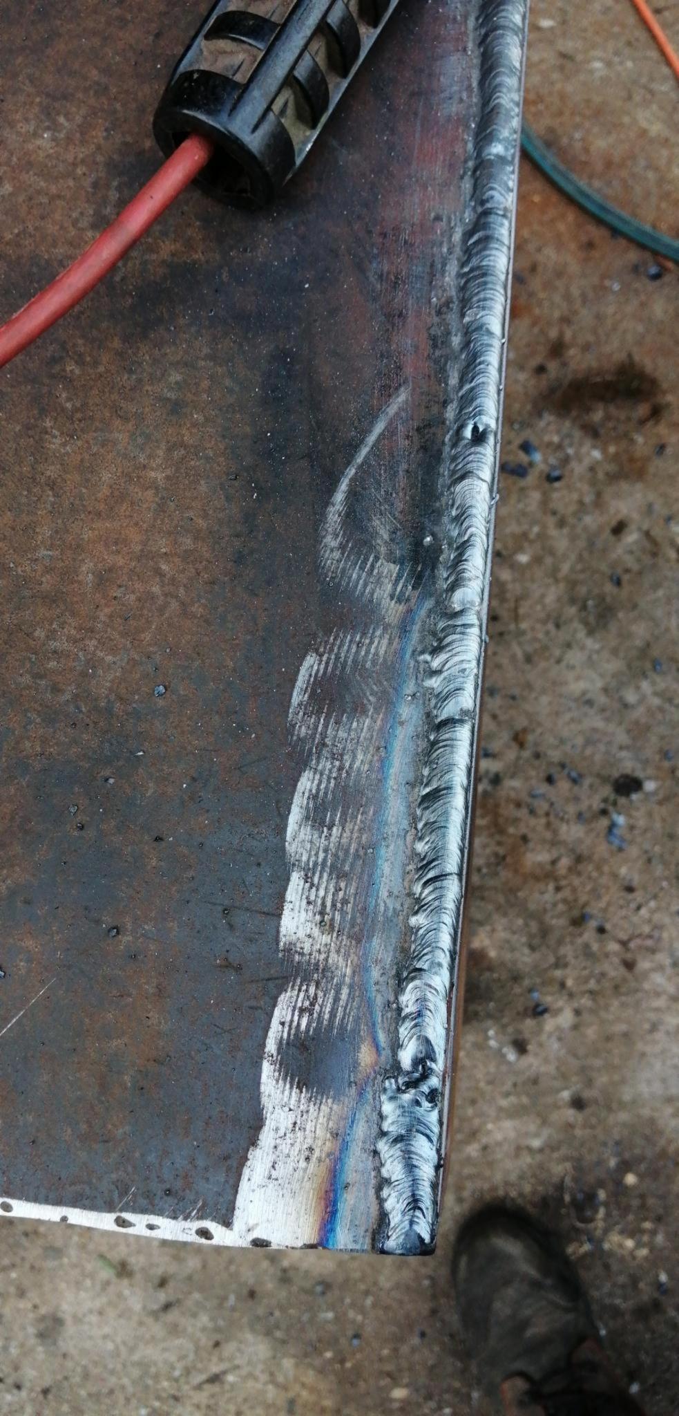

Un peu de soudure ,je suis plutôt fier du résultat

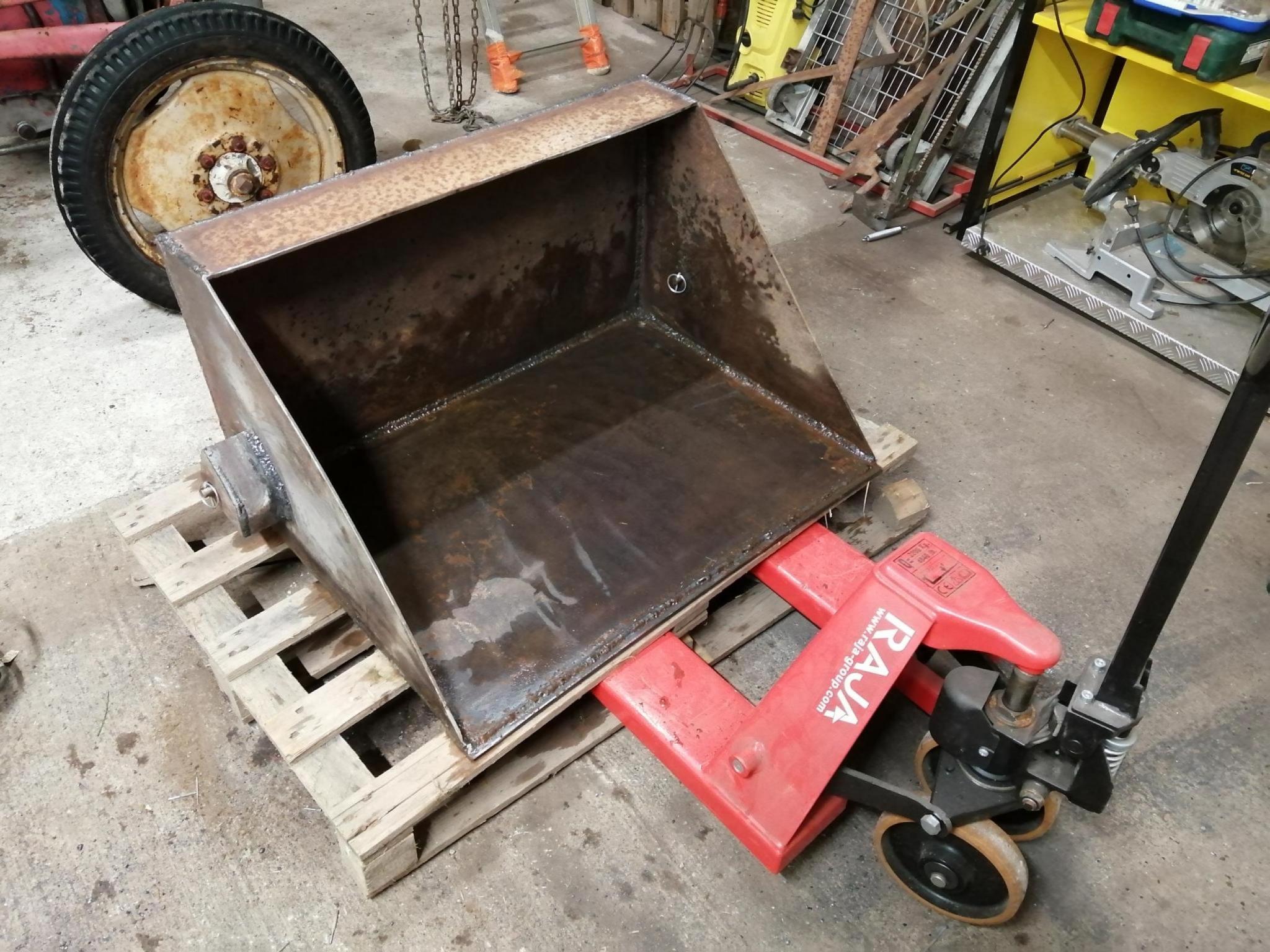

Re: fabrication d'un godet pour mon chargeur ff36

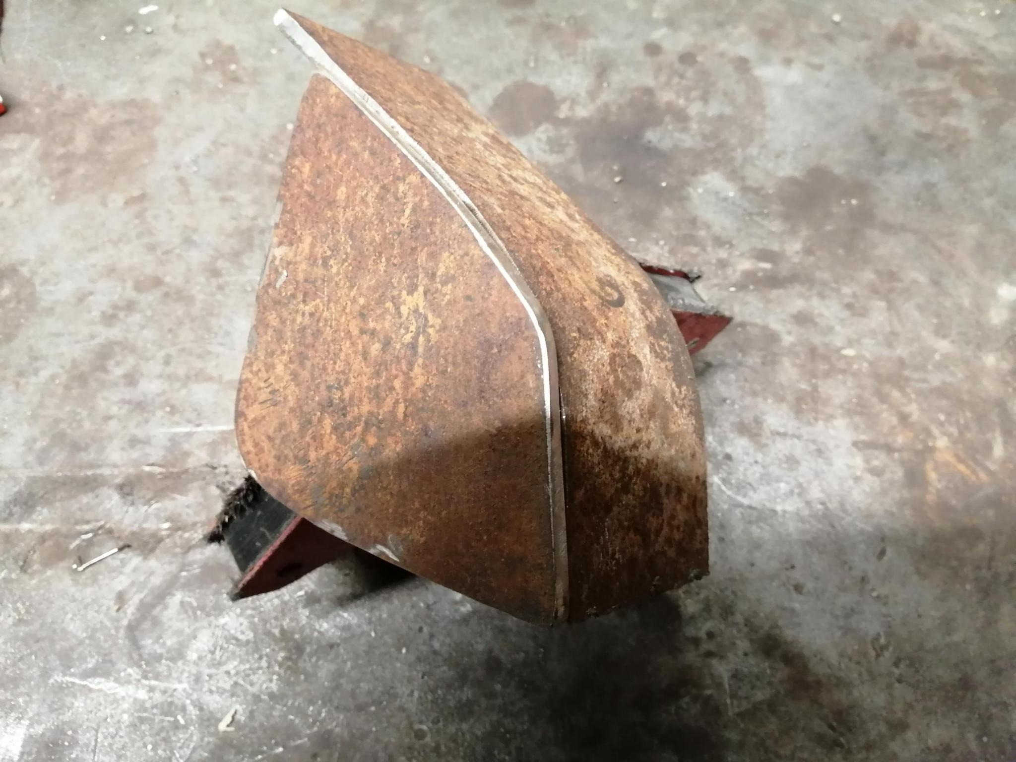

Message par Lucas_57 » 23 Jan 2023, 18:39

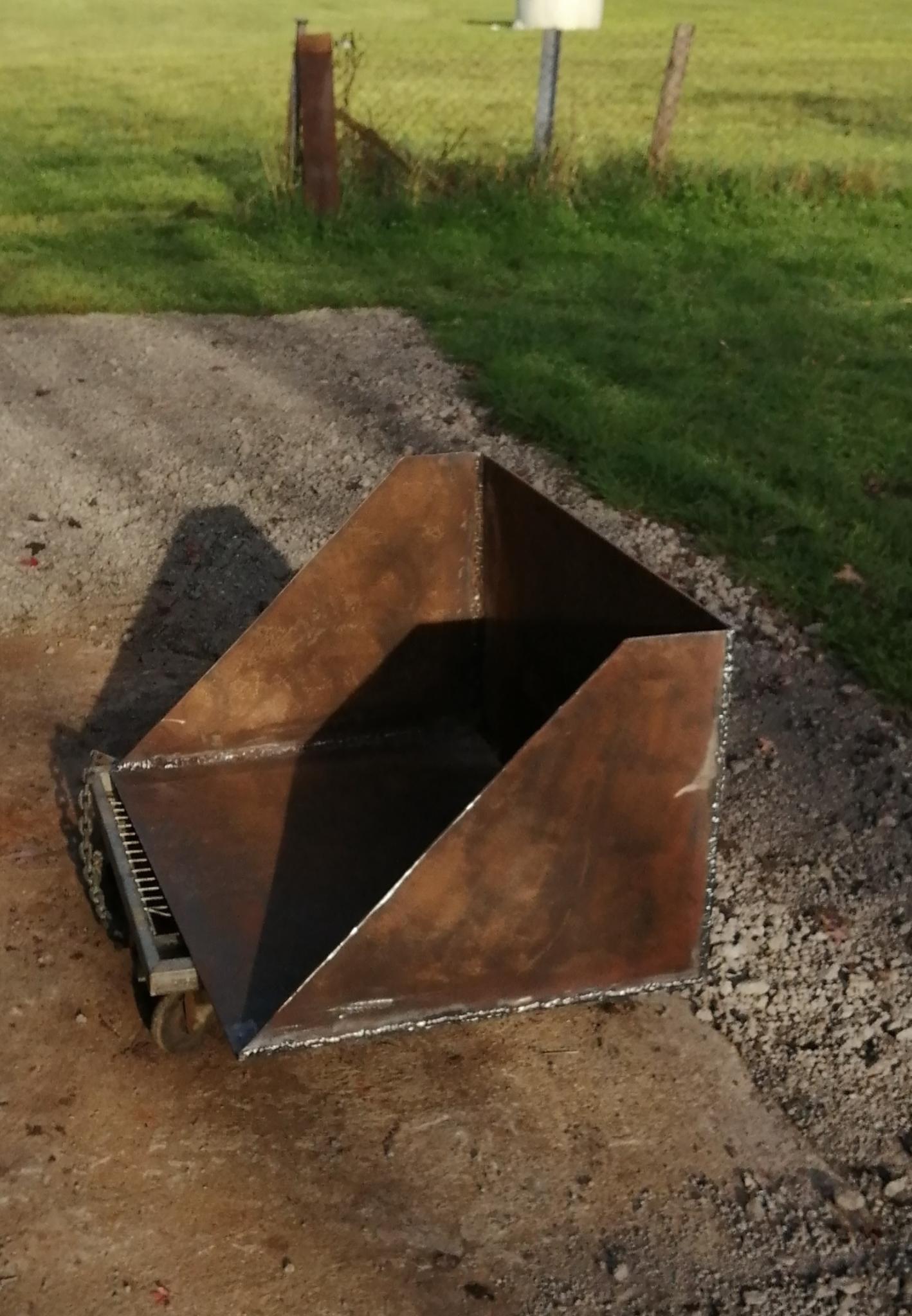

voila le résultat , il manque la lame d'usure ainsi que la partie supérieur qui renforcera l'ensemble

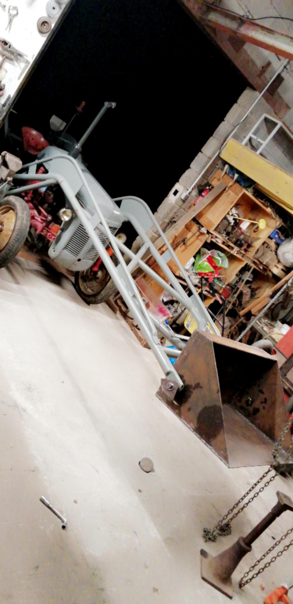

premier montage a blanc sur le tracteur afin de voir ou je vais mettre les fixations

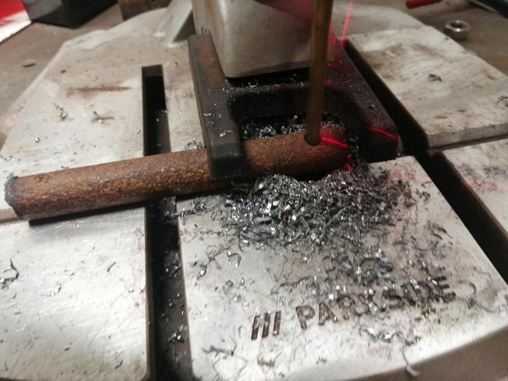

Message par Lucas_57 » 23 Jan 2023, 18:46
fabrication des supports similaire a l'origine ainsi que 2 axes afin d'y mettre 2 goupilles pour faciliter le montage -démontage

premier montage ,repérage des fixations selon l'angle de basculement voulu et soudure (j'ai repris le même endroit que la fourche a fumier)

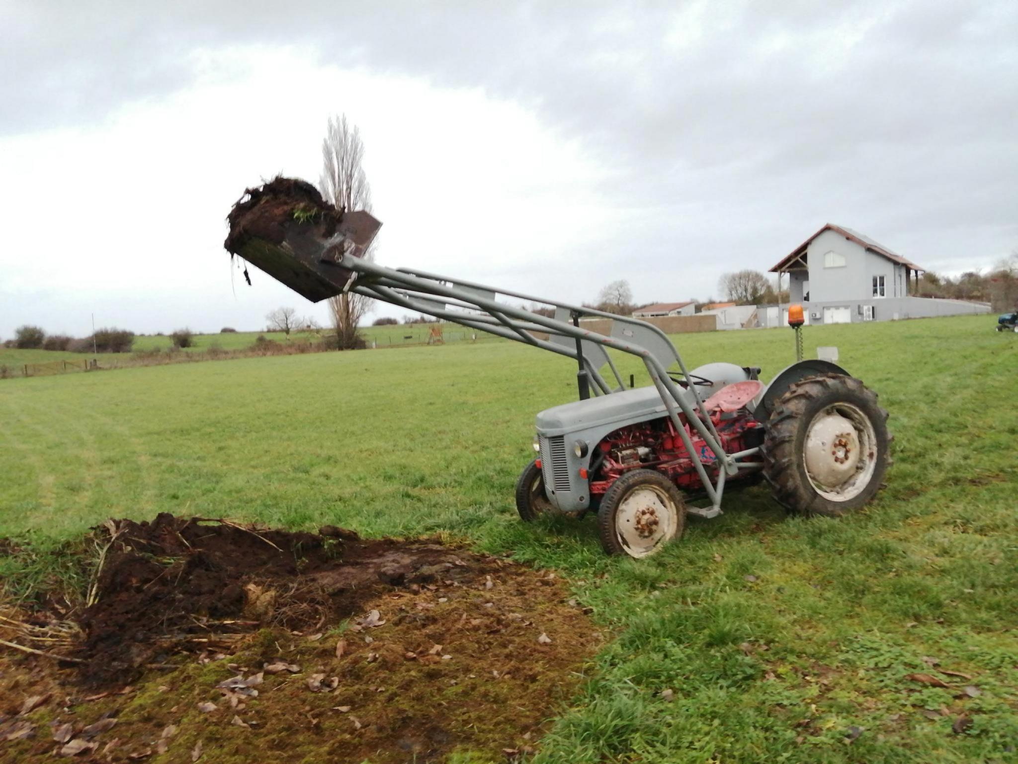

les premiers tests après soudure de la lames d'usure ,fer plat de 7-8 mm

voila le résultat reste a attendre le printemps pour pouvoir le peindre
le godet revient seul en place une fois vide à l'aide de ressorts

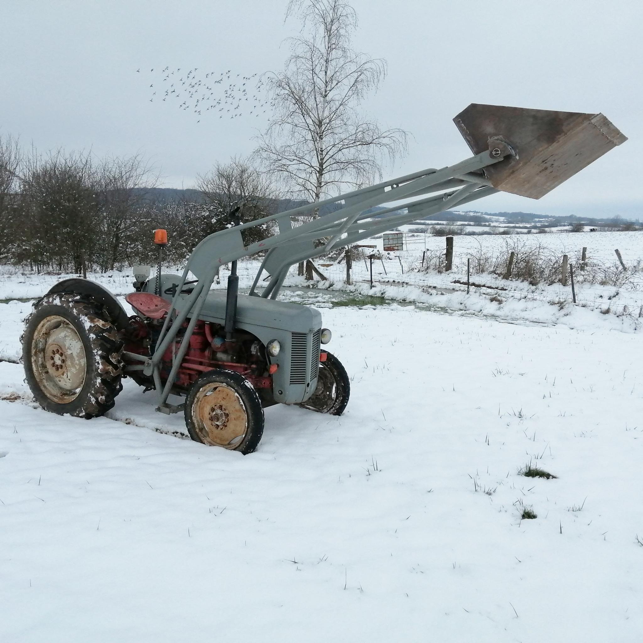

voila une photo de l'ensemble sous la neige,je suis toujours a la recherche du pic a fumier si jamais

Message par patou18 » 23 Jan 2023, 20:24
+1 Beau boulot j'aimerais pouvoir faire des soudures comme toi lol
Tôle de 5 mm ça doit peser super lourd une benne de ce gabarit.

Message par eric03petitgris » 25 Jan 2023, 11:55
très beau travail félicitation pour les soudures un vrai pro.
Merci pour les photos toujours agréable de voir de jolies réalisations comme ça

Message par Lucas_57 » 29 Jan 2023, 20:20
Bonjour merci a tous merci pour vos messages ,pour le basculement cela s'effectue avec la manette d'origine depuis le siège ce qui libère le 3eme points du godet et le fait tomber à l'aide de ressorts a l'arrière il revient en place une fois vide .
Message par patou18 » 30 Jan 2023, 10:51
Super boulot +1 Ça fait tout de même un sacré haubanage !
Une question si tu veux enlever les haubans, par exemple aller en forêt avec une bennette, est-ce que c'est prévu pour un démontage genre fixation 3 points ( goupille ) surtout si on peut le faire seul ? au minimum avoir un palan ou autre pour maintenir l'ensemble ? En tout cas, je vois que savoir faire la soudure, ça permet pas mal de faire soi-même.
