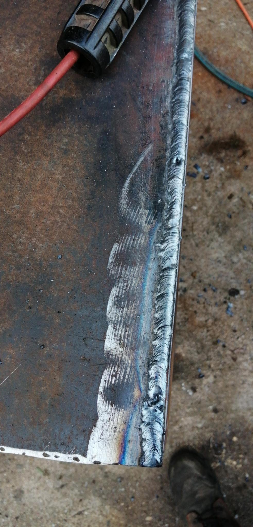

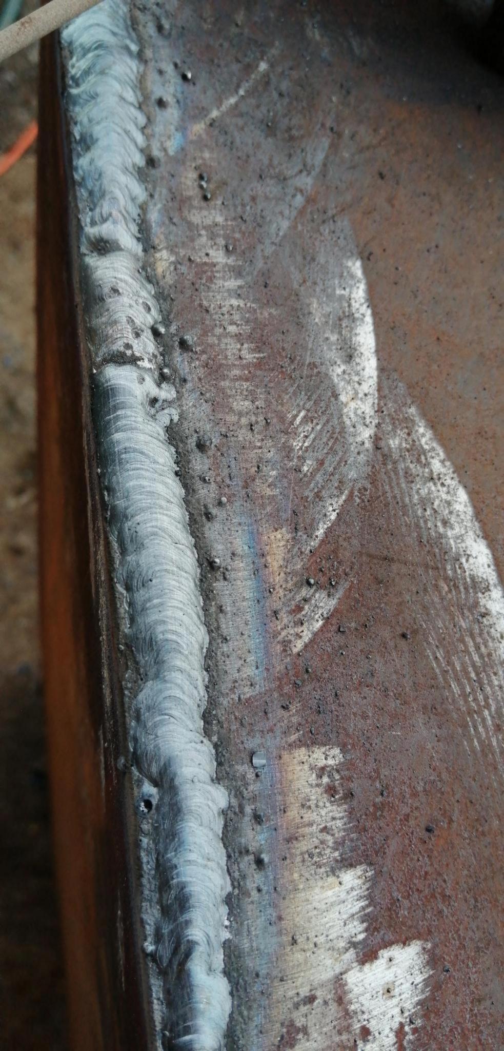

Un peu de soudure ,je suis plutôt fier du résultat

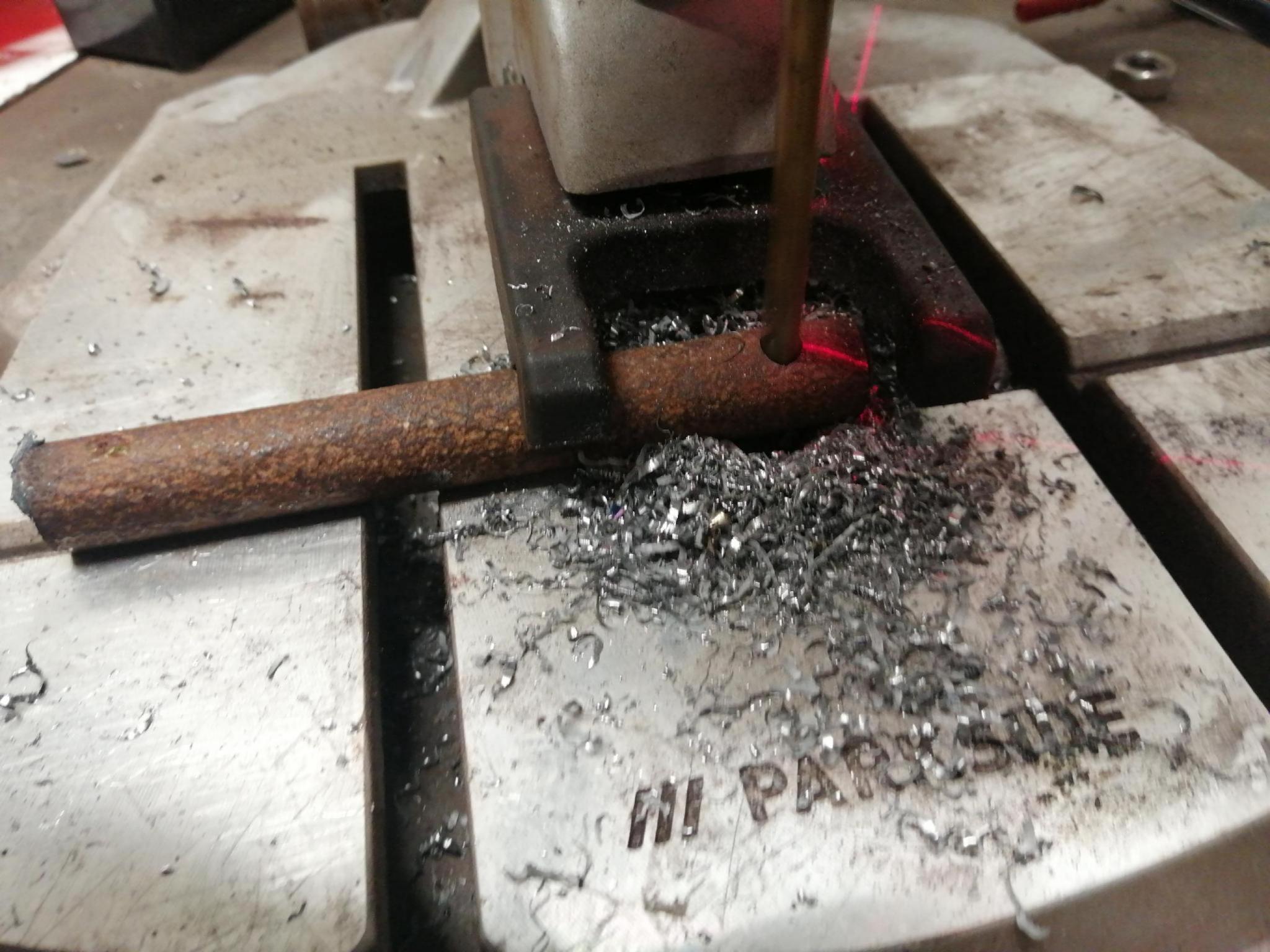

fabrication des supports similaire a l'origine ainsi que 2 axes afin d'y mettre 2 goupilles pour faciliter le montage -démontage

+1 Beau boulot j'aimerais pouvoir faire des soudures comme toi lol

très beau travail félicitation pour les soudures un vrai pro.

Je fais aussi, mais pas en pro comme toi , tu fais un cordon régulier, moi c'est plus des pâtés de soudure haha
