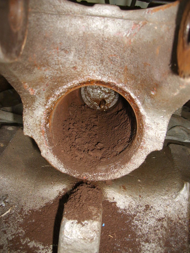

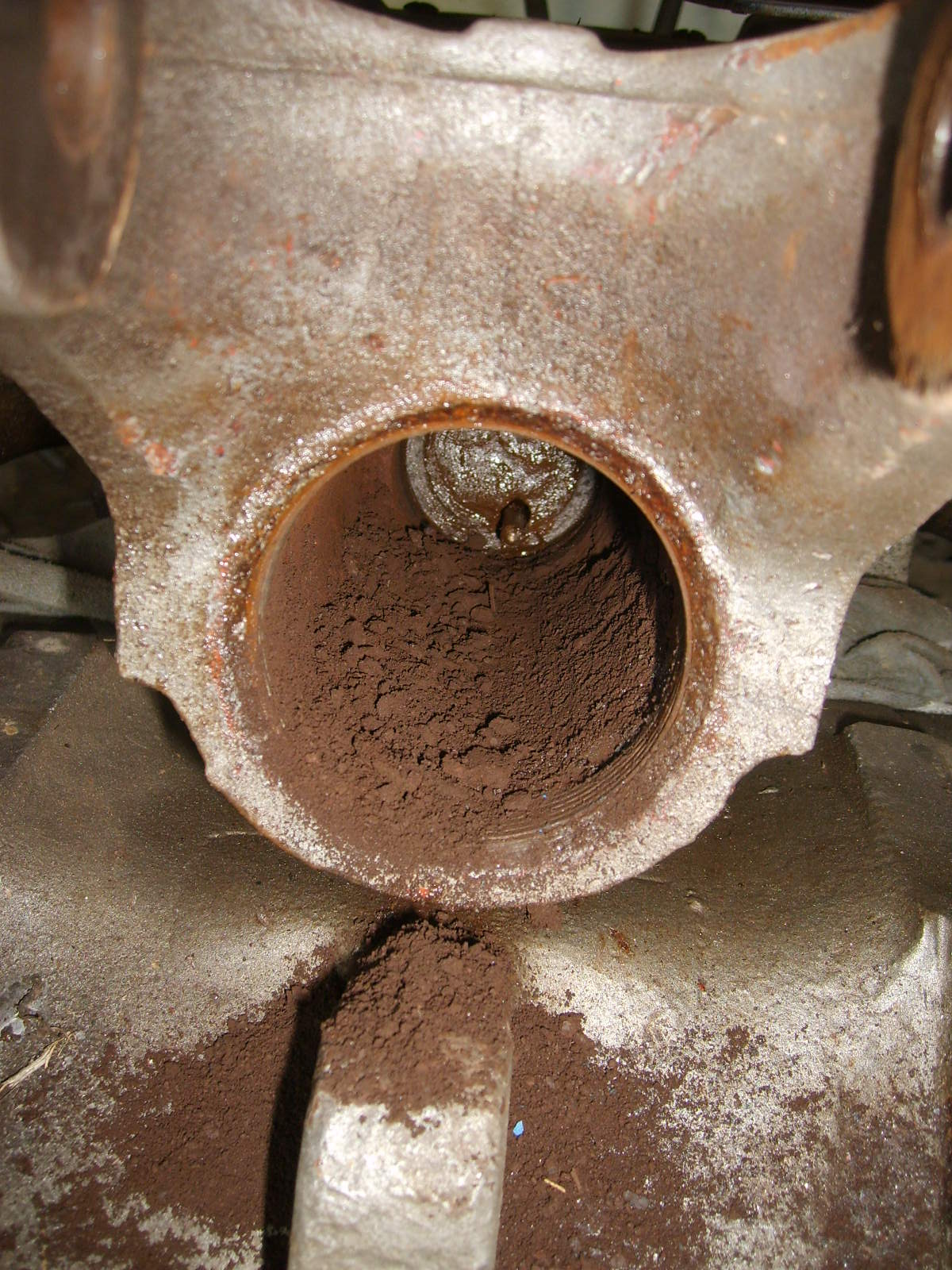

J'ai réussi avec un peu de patience à démonter ce fameux écrou qui maintient le contrôle d'effort.
Le W 40 n'a pas été d'un grand secours. Comme en frappant il ne bougeait pas d'un pouce, j'ai coupé l'écrou en au niveau de 2 encoches pour la clé spéciale à la scie à métaux, durée 1h30 environ . Alors j'ai pu en frappant décoincer l'écrou et le dévisser.
Les photos parlent d'elles même sur l'état de corrosion de l'ensemble.
Qu'en penses tu Fabrice ? je pense qu'il me faut remplacer cet ensemble le régler correctement et vérifier le fonctionnement avant de lever le couvercle.

Et oui en coupant l’écrou, cela raccourci sa circonférence et permet en le frappant de décoller les filets "soudés" par la rouille.
L'écrou n'est pas très rouillé par contre comme on le voit sur la photo, le logement pour le ressort en bien rempli de terre qui doit provenir du travail du sol en condition poussiéreuse. Pourtant le cache caoutchouc étai encore existant et plutôt en bon état pour son âge mais la poussière cela s'infiltre partout. Rajouter un peu d'eau de pluie ou de lavage et voila le résultat car l'ensemble a été dur à extraire.

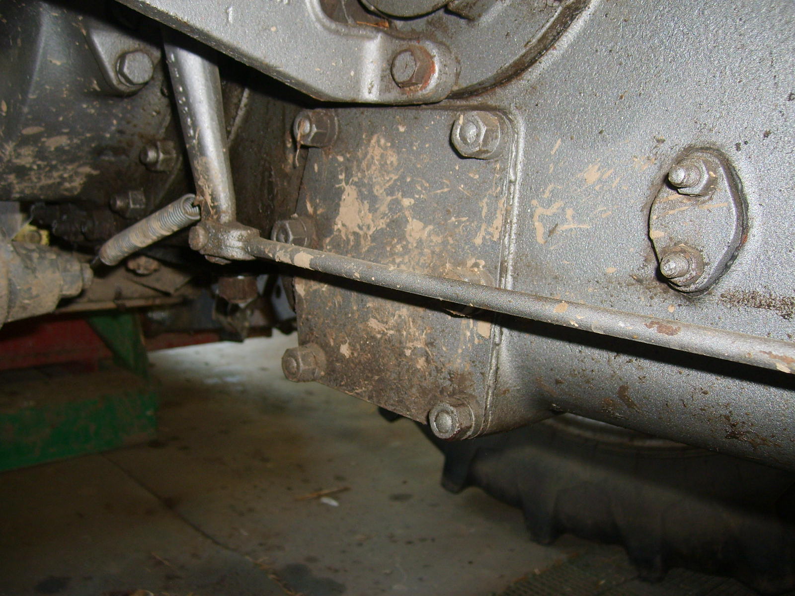

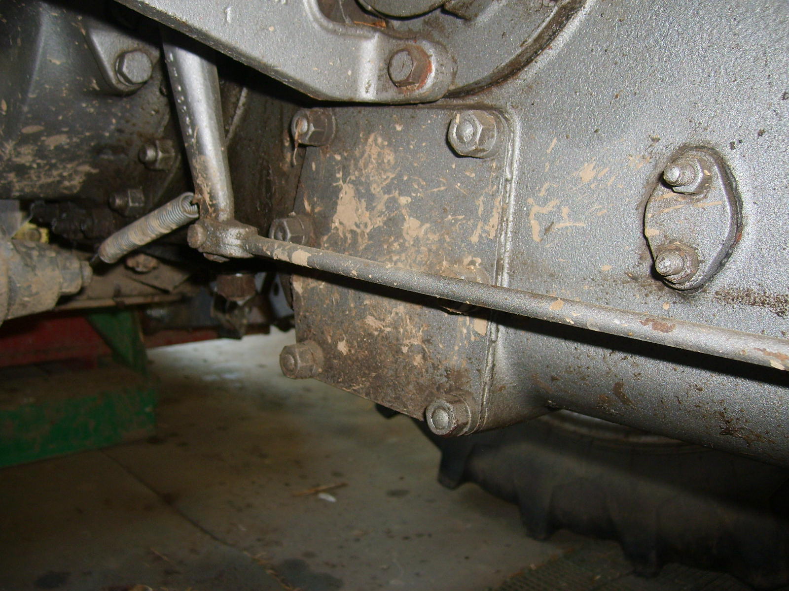

Je suis toujours sur mon problème et avant d'ouvrir je cherche en relisant tous les posts qui concerne le relevage des séries 100.
Mon hoquet est peut-être lié à une crépine colmatée pourtant remplacée il y a environ 400h idem pour l'huile. Le pont a été nettoyé lors de la remise en état de la pompe de relevage...
Sur le pont sur le coté droit sous la trappe de la manette du réglage de vitesse de réponse je dispose de cette trappe. Je pense qu'il s'agit d'une option permettant de prendre un mouvement latéral type faucheuse. Si c'est bien le cas il est inutile d'espérer passer par là pour remplacer le filtre et la soupape de sécurité car il doit y avoir des pignons affleurants ? Un spécialiste a t-il déjà vu cela ?

Message par Fabrice ff30 » 22 Avr 2020, 17:18
Bonsoir....
C est la où se fixe la Pdf latérale...
Oui le hoquet m était arrivé sur plusieurs tracteur et c est le premier symptôme pour la crépine.... mais j imaginais bien que tu avait déjà fait cela... mais... 400hr.... si tu as des prises hydraulique... ou que lors de ta dernière vidange... l huile était très détergeante.... possible... y a les trompettes et la boîte... qui elles avaient peut être des particules....

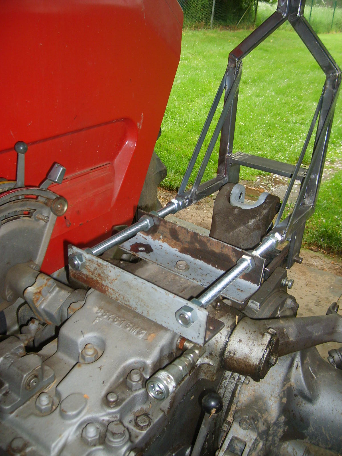

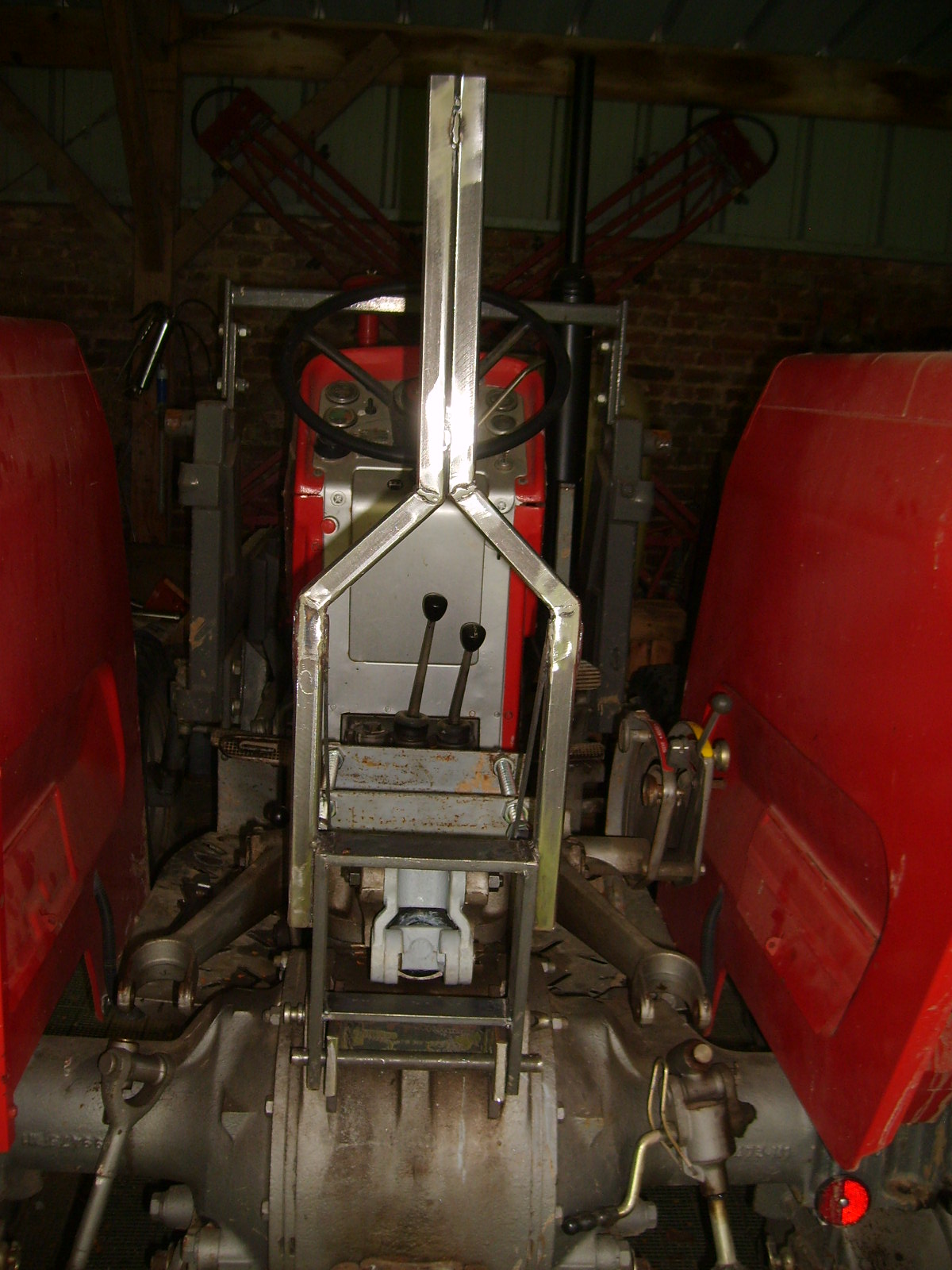

Comme je ne me satisfait pas de ce qui ne me semble pas fonctionner correctement, j'ai décidé de lever le couvercle de relevage.
N'ayant pas de grue d'atelier et en plus ce n'est pas pratique pour ce genre d'opération car il faut retourner le couvercle pour pouvoir y travailler, j'ai décidé de fabriquer l'outil spécial "MARU" pour lever et retourner le couvercle sans dommages pour toute la tringlerie. Il y a un plan dans un post "Relevage de mon 145" sur le forum des VSA dont je m'inspire. Si tout va bien il devrait être terminé demain soir et je vous mettrais quelques images.
En prévision, j'ai approvisionné un filtre et une soupape de décharge.
A suivre.
Re: "Puissance" relevage MF 165 mark III
Message par Massey 37 » 10 Mai 2020, 17:47
Je crois dans mon dernier message avoir été un peu optimiste... Et puis en temps de confinement on a autre chose à faire que de bricoler...
L'outil MARU est fabriqué, monté sur le tracteur mais pas encore utilisé. Ce n'est pas très compliqué à faire mais il faut malgré tout être assez précis. Et comme toujours ce qui s'adapte très bien juste pointé se déforme avec les soudures et force un peu. Il va falloir que je regarde pour libérer quelques contraintes.
Déconfinement oblige, je pense lever ce couvercle que milieu de semaine.
