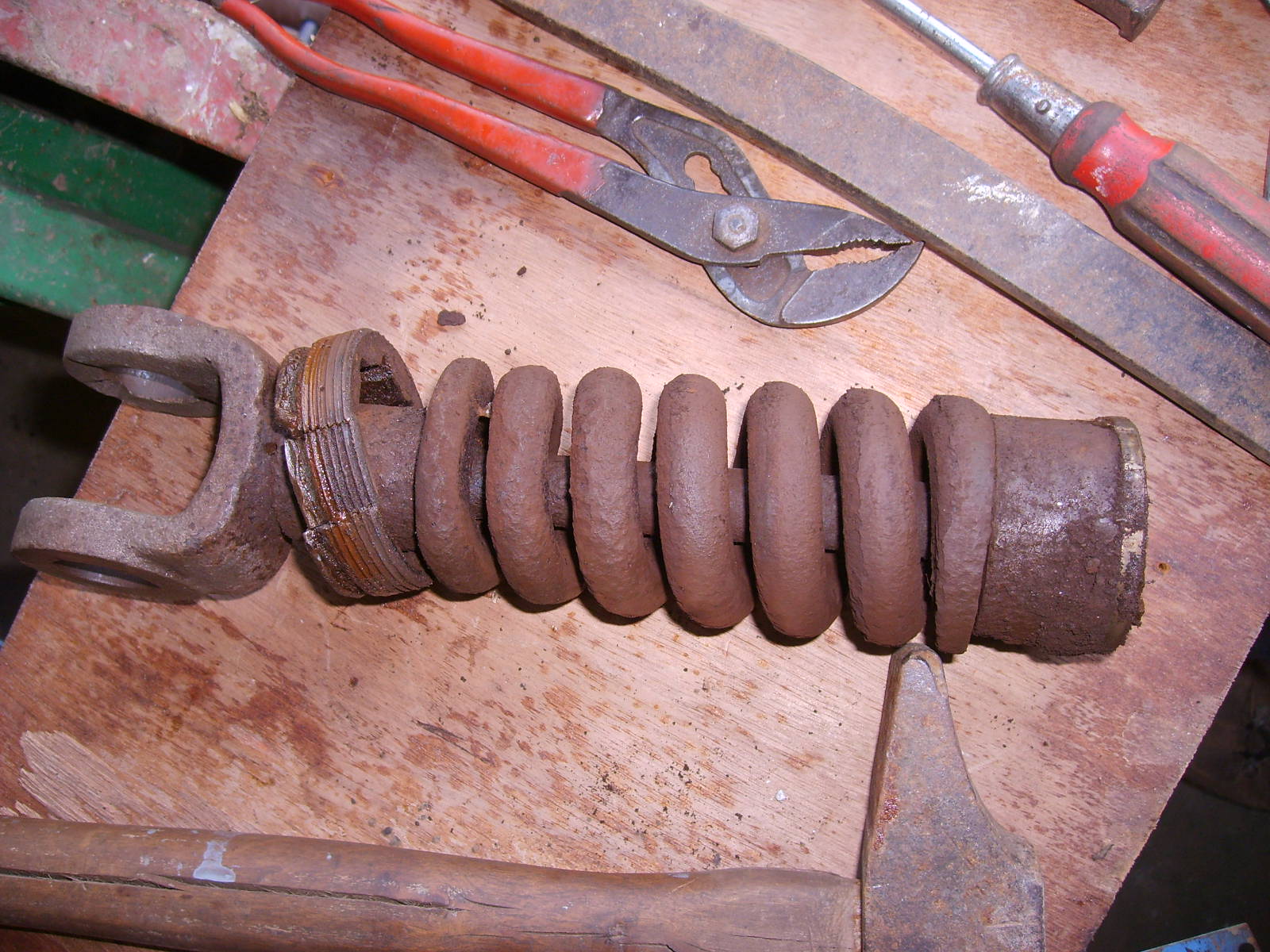

J'ai réussi avec un peu de patience à démonter ce fameux écrou qui maintient le contrôle d'effort.
Le W 40 n'a pas été d'un grand secours. Comme en frappant il ne bougeait pas d'un pouce, j'ai coupé l'écrou en au niveau de 2 encoches pour la clé spéciale à la scie à métaux, durée 1h30 environ . Alors j'ai pu en frappant décoincer l'écrou et le dévisser.
Les photos parlent d'elles même sur l'état de corrosion de l'ensemble.
Qu'en penses tu Fabrice ? je pense qu'il me faut remplacer cet ensemble le régler correctement et vérifier le fonctionnement avant de lever le couvercle.

Message par Fabrice ff30 » 15 Avr 2020, 20:25
Nickel bonne idée que tu as eu
Teste ton relevage en jouant avec le poussoir... ainsi tu pourras déterminer ton futur réglage... peut être qu il te faudra malgré tout ouvrir pour régler la garde du poussoir! Mais chaque chose en son temps

Message par Massey 37 » 17 Avr 2020, 07:13
Et oui en coupant l’écrou, cela raccourci sa circonférence et permet en le frappant de décoller les filets "soudés" par la rouille.
L'écrou n'est pas très rouillé par contre comme on le voit sur la photo, le logement pour le ressort en bien rempli de terre qui doit provenir du travail du sol en condition poussiéreuse. Pourtant le cache caoutchouc étai encore existant et plutôt en bon état pour son âge mais la poussière cela s'infiltre partout. Rajouter un peu d'eau de pluie ou de lavage et voila le résultat car l'ensemble a été dur à extraire.
Le kit réparation contrôle d'effort est commandé et la livraison dans ? quand Dieu le voudra !
A priori le poussoir recule quand je baisse la manette du contrôle d'effort sur le cadrant de relevage. Il faut que je je vérifie si il appuie bien sur le fond de la cloche du ressort en position haute.
