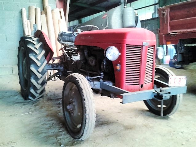

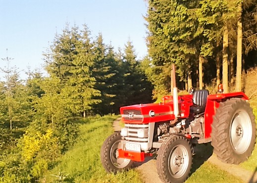

Je viens de Belgique j'ai 23ans et j'ai actuellement deux tracteurs de la famille Ferguson :D

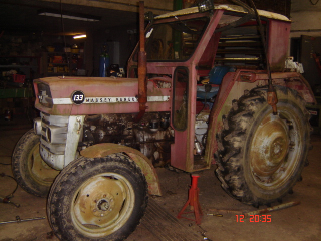

Un MF 133 que j'ai restauré de 2008 à 2010 :
Et un Ferguson TEF 20 depuis le moi de mai (en cours de restauration):
Voilà voilà, plus de détails si vous voulez 8)

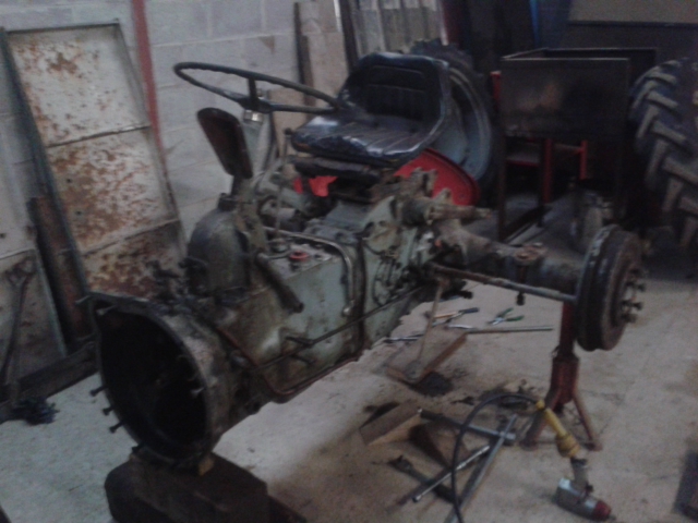

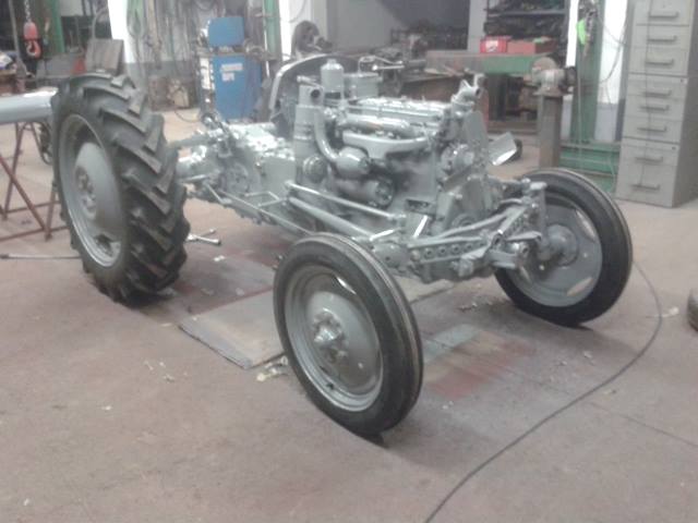

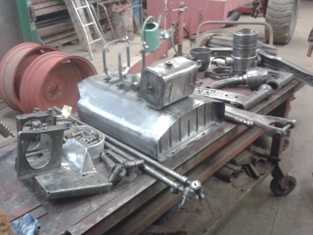

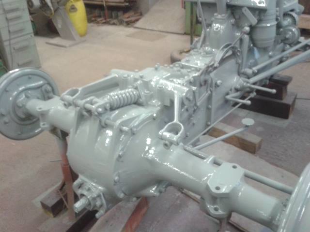

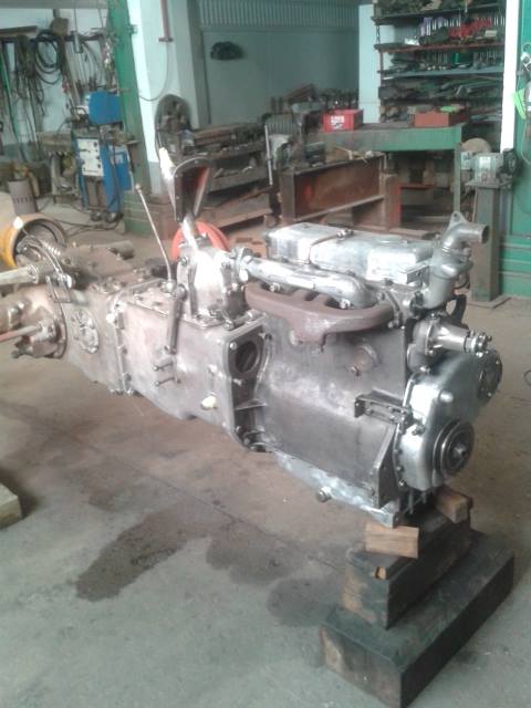

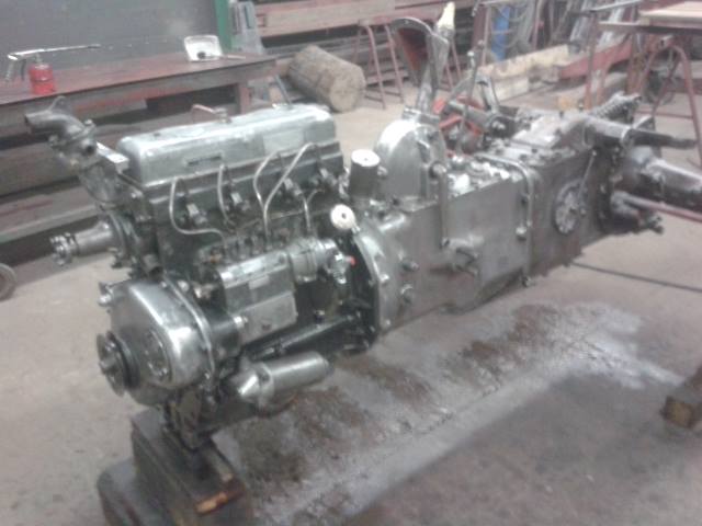

voilà quelques photos de la restauration:

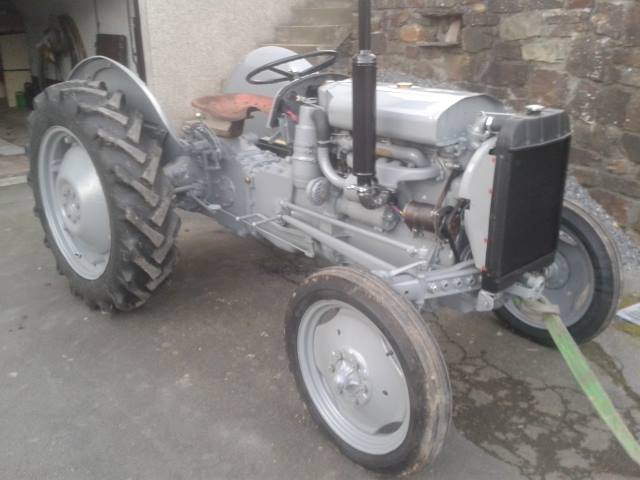

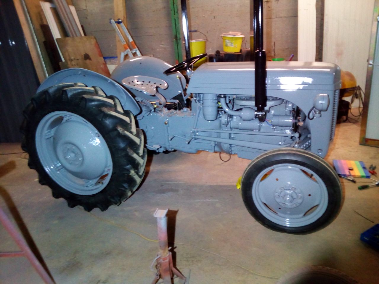

Etat d'avancement actuel:
Le siège n'est là que provisoirement pour les essais (je cherche un d'origine)

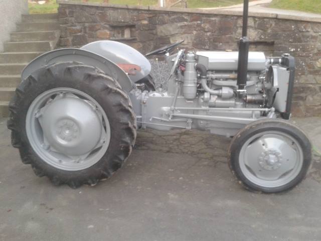

Message par Pol » 12 Mai 2016, 20:59
Le voilà terminé :D
