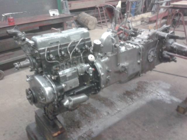

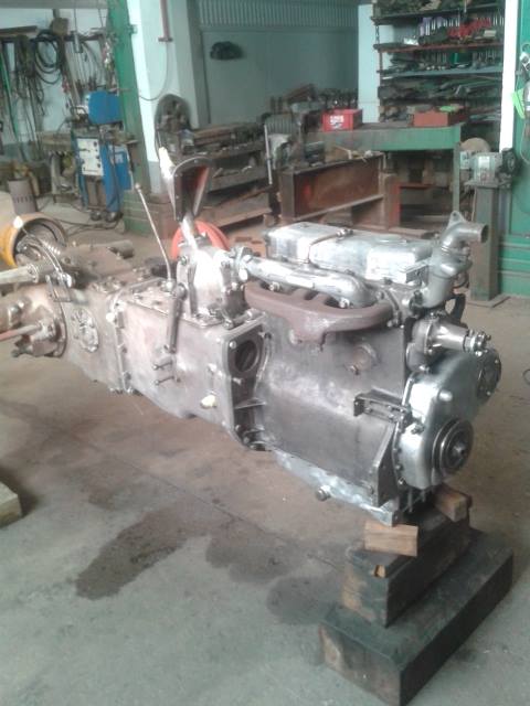

Sur le TEF20 j'ai actuellement un problème pour le redémarrer... J'avais recalé le vilebrequin et l'arbre à came car j'avais dû enlever le carter de distribution pour changer le bourrage. Ensuite après remontage j'ai essayé et il ne prend pas.. grr
J'ai trouvé un premier problème: la pompe n'était pas calée comme il faut, maintenant c'est réglé et il ne veut toujours pas démarrer pourtant il fume bien et la purge a été faite...
Lorsque je l'ai acheté il a démarré en le tractant avec une vitesse et aussi par après avec le démarreur... mur
Je pense réessayer en le tractant, bonne ou mauvaise idée? :|
Merci !

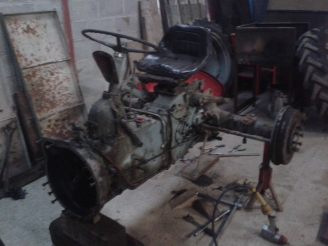

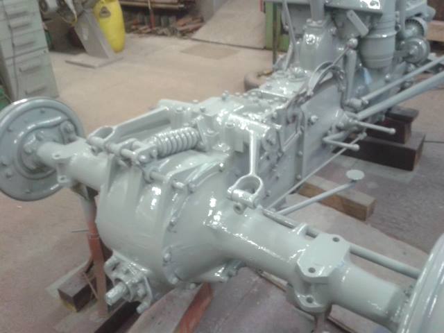

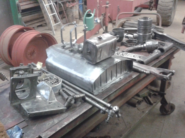

voilà quelques photos de la restauration:

Message par mickael » 30 Déc 2015, 15:48
peut etre as tu le meme probleme que moi
le vilebrequin s est decalé d une dent en faisant tourner l ensemble pour pouvoir mettre les reperes au bon emplacement
pour le vilebrequin il faut retirer le pignon de la pompe a huile pour pouvoir regarder l alignement
ce que je n avais pas fait mur
pour demarer c etait tres difficile
je l arretais puis je le redemarais facilement
mais le lendemain pas moyen
j ai redémonté et là j ai vu mon erreur
peut etre est ce le meme pour toi

Message par Pol » 30 Déc 2015, 21:21
J'avais bien démonter le pignon de pompe à huile pour voir la cale yesss
Aujourd'hui en le tractant il a démarré au quart de tour et le moteur tourne comme une horloge sans fumée! (l'ancien propriétaire avait fait réviser le moteur avant de ne quasi plus s'en servir)
Le démarreur ne donnait pas assez de punch je pense... maintenant il redémarre au démarreur aussi, il lui fallait juste un coup de pouce :D
Je continue ma restauration avec une motivation entièrement retrouvée! yeaaa

Message par Le Grizou du Quercy » 13 Oct 2016, 20:38
Sublime résultat!
Avec quoi avez vous décapez la tôle avant peinture?
