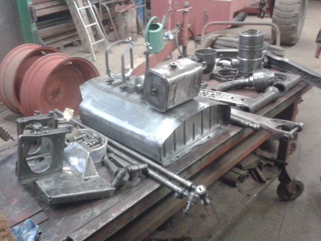

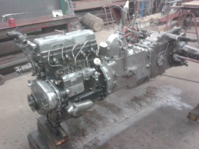

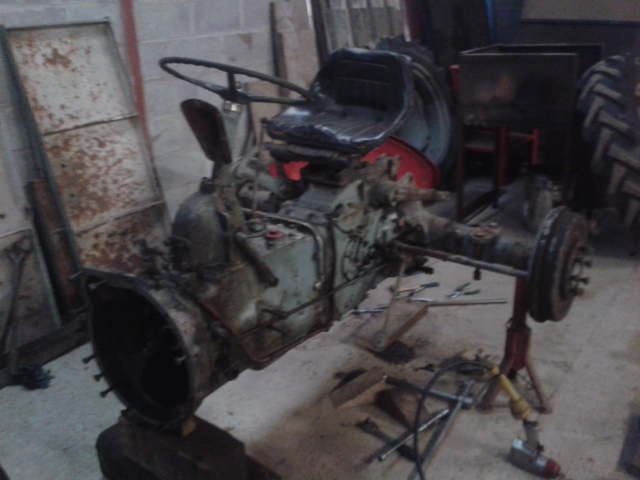

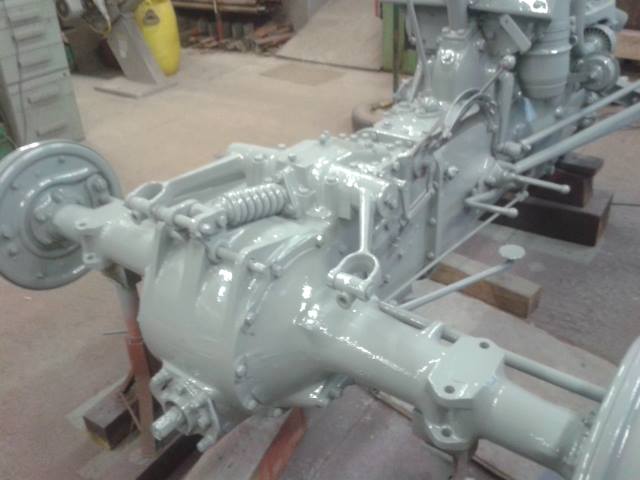

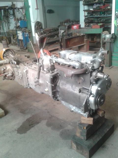

voilà quelques photos de la restauration:
