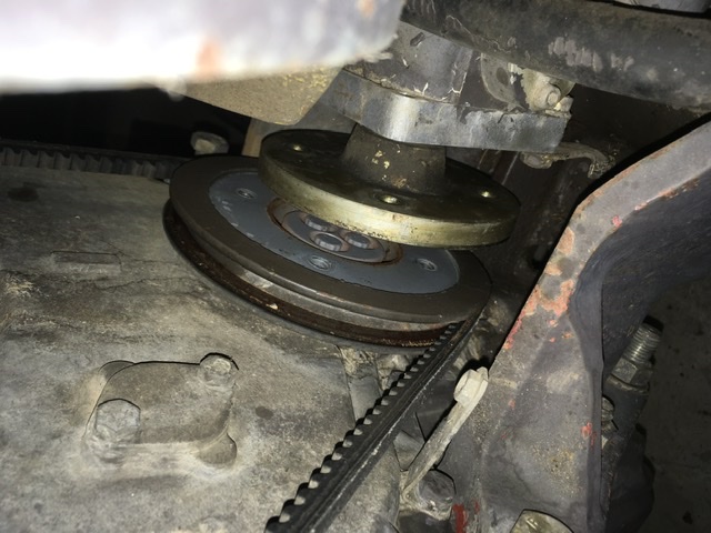

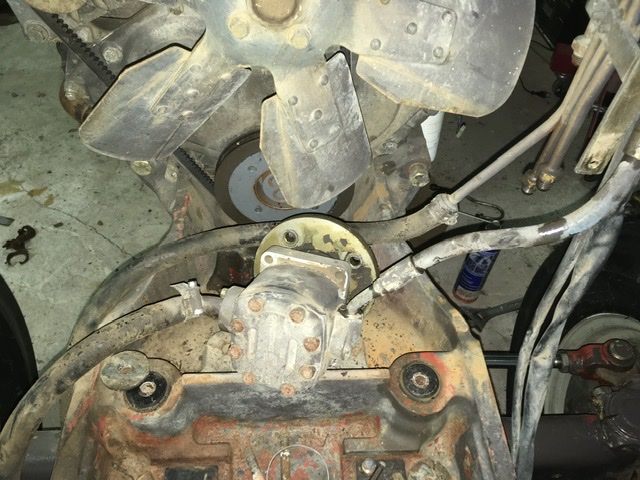

J en profite pour changer la courroie alternateur/pompe à eau pendant que le radiateur est déposé.
Car lorsque l’on voit l accès restreint... autant le faire à présent.

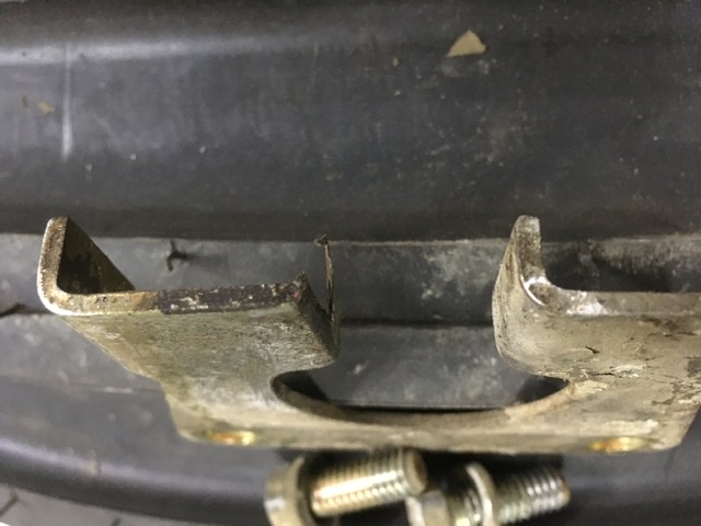

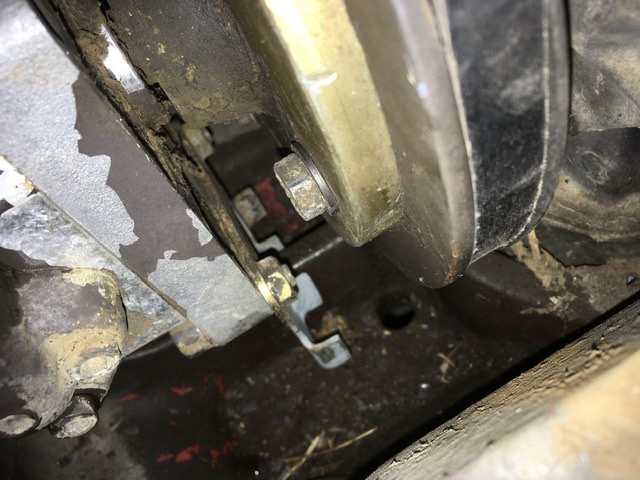

Obligé de tomber la pompe de direction assistée qui est en prise directe sur la poulie de vilebrequin

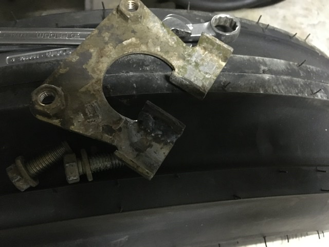

Je me rend compte que la patte anti rotation de la pompe est un peu usée
Soudure d un nouveau petit morceau de fer pour remettre cela en état avant de remonter, sans oublier la courroie neuve :lol:

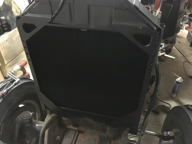

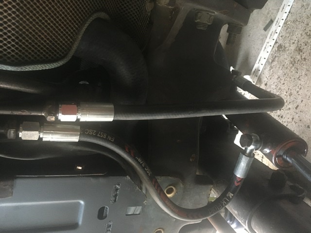

Le radiateur est terminé il retrouve sa place sur le tracteur
Changement des flexibles du vérin de direction.

Il est tout neuf ce radiateur ! C'est bien de trouver encore des artisans qui font ce genre de travail.

C est clair que ce n est pas courant ce genre d artisan qui change les faisceaux de radiateur en démontant toute la carcasse.

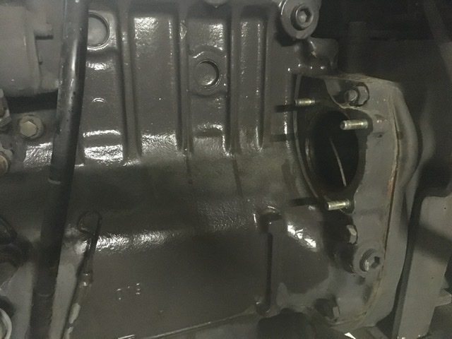

Contrôle du démarreur. Démontage et petit coup de chiffon sur le bloc moteur

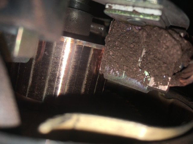

Ouverture du démarreur et ... oh... un peu de poussière de charbon... nettoyage des 4 ainsi que de leurs ressorts, des coulisses et de la portée du rotor, qui par chance n’est pas marquée.

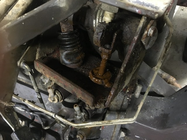

La suite des travaux concerne les freins
Sur ce modèle les freins sont hydrauliques comme sur les voitures
Réservoir de liquide de frein... DOT3... maitre cylindre... cylindre récepteur...
Mais ces années sans tourner ni à recevoir d’entretien ... le liquide a fini par fuir partout... et... les freins ne marchent plus.

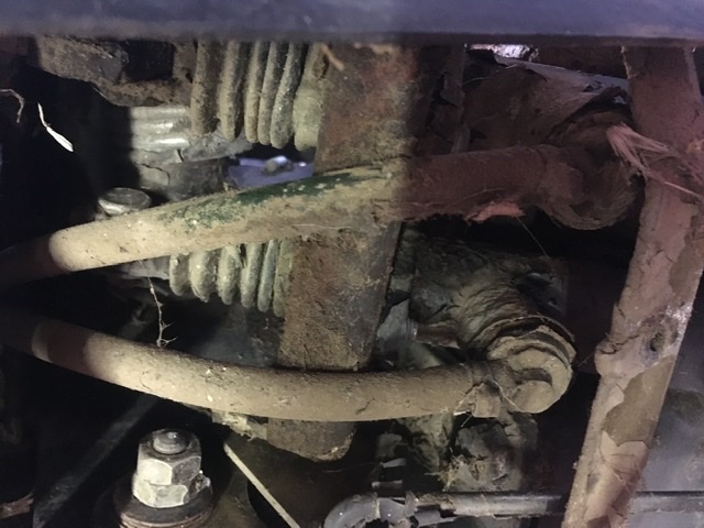

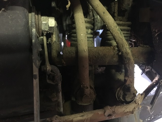

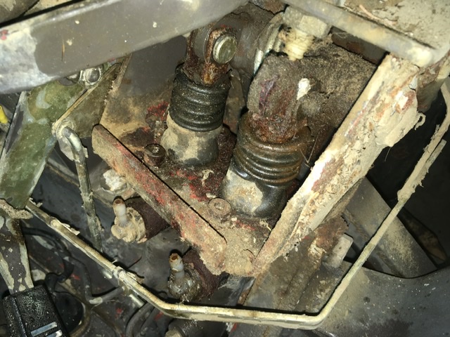

Photo sombre... les maîtres cylindre se trouvent sous le tableau de bord...
Mais comment y accéder... pour dévisser les vis de fixations rouillées et grippées...

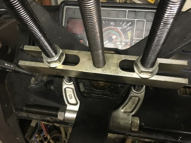

Démontage du volant tout en douceur pour ne pas l’abîmer pour sortir le tableau de bord en plastique moulé... vive le moderne...
La lumière entre enfin dans l espace restreint, mais l accès reste compliqué
On distingue bien le pouvoir corrosif du liquide de frein.

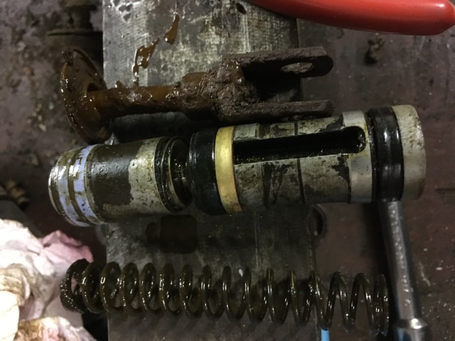

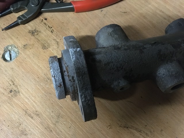

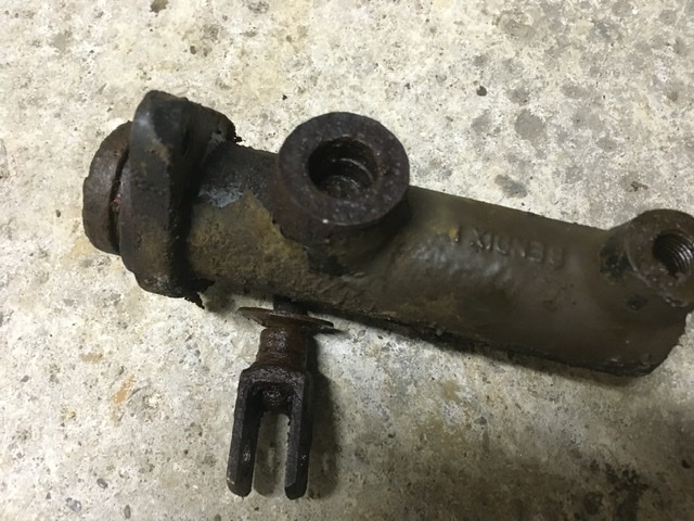

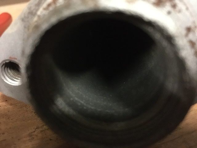

La suite en inspectant un maître cylindre....
Démontage.... la rouille avait grippé les pistons à l’intérieur
Un coup de sablage pour évaluer les dégâts... ça ne se distingue pas sur la photo, mais j ai un doute si je parviendrai à rattraper cela en investissant dans un honoir au diamètre... plus l achat d un kit de joint.... mais au cumulé de tout... si ça n est pas rattrapable... j aurai investi vers la corbeille...... alors je vais opter pour des nouveaux.

Pourquoi y a t'il 2 maîtres cylindre freins ? 1 seul peut commander plusieurs circuits et cylindres freins roues comme sur nos autos ! Ce serait pas par hasard à cause des freins séparés par pédale droite gauche, comme sur les fergies ? Un tracteur comme celui-ci doit avoir un bloquage differentiel, l'intérêt de freins séparés, virer plus court ouais, mais avec direction assistée est-ce encore important d'avoir ce système de freins indépendant. Pensait pas que la rouille pouvait attaquer à ce point un circuit freins, c'est pourtant très corrosif le liquide freins. Vrai que ça se charge d'eau en vieillissant et resté plusieurs années sans bouger, tu vas sans doute avoir d'autres surprises de ce genre :cry:

Exact un maître cylindre par roue.
Lorsque tu tournes normalement avec le volant, le rayon de braquage est lié à l’angle des roues avant et même si le braquage est important il est toujours trop grand pour sauter directement d un rang de vigne a l autre...
En bloquant une roue, ça permet de pivoter directement le tracteur sur cette roue en faisant ripper les roues avant et le rayon de braquage est plus court
Comme toi je n imaginais pas que le liquide de frein soit si agressif mais cumulé à l humidité qui se charge dans le circuit et les années sans fonctionner... grr

Combien de temps passé pour "extraire" ces 2 maitres cylindre ?
Je pense que tu prends la bonne décision en les remplaçant. Mon ami garagiste m'a toujours dit qu'un maitre cylindre cela ne ce réparait pas car soit il "fuit" (l'huile passe à travers) soit il se grippe à nouveau très rapidement. Je connais ben ce phénomène sur ma voiture d'attelage (hippomobile) équipée de freins à disques dont je retrouve une année sur deux les maitres cylindre grippés après la trêve hivernale... Solution remplacement + graisse cuivrée en bout de piston derrière le soufflet pour limiter le passage de l'eau.

Merci pour ces infos et surtout pour le conseil de graisser la sortie caoutchouc pour protéger des infiltrations
Concernant le temps de démontage.... le plus long est l action de démonter le tableau de bord
Mais avant cela il y a le .... comment faire? Pourquoi sont ils allé mettre ça là? Qui est le couillon qui n’a pas réfléchi au futur démontage éventuel? haha haha
J ai dû mettre 5 hr pour que les maîtres cylindres soient posés sur l’établi :oops:

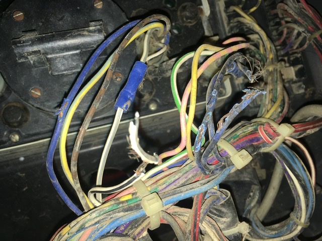

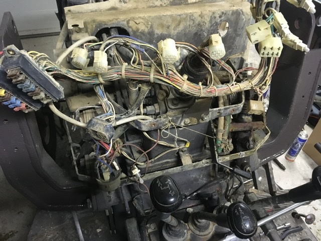

Message par Fabrice ff30 » 31 Mars 2023, 18:16
Comme explique l’autre jour, pour arriver à démonter le système de frein.... le tableau de bord a du être déposé.

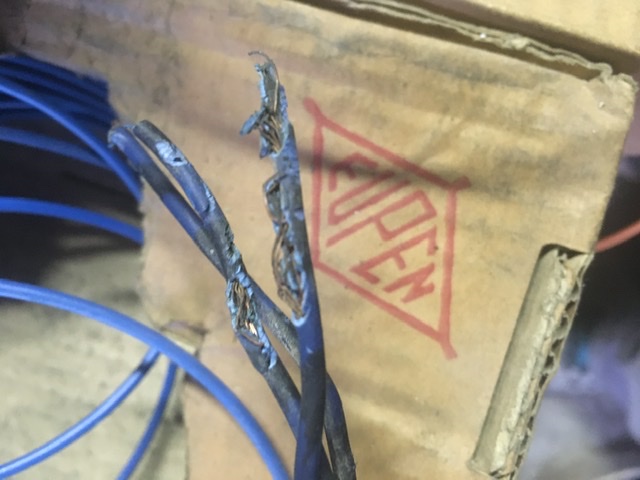

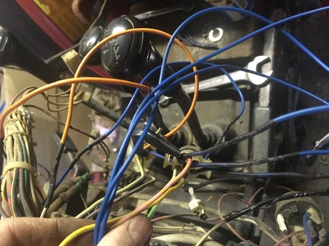

Voici à quoi ressemble le petit faisceau électrique pour ce tracteur :shock:

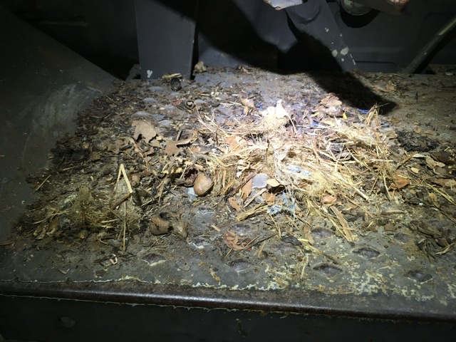

Jusque là c est joli... de la couleur, un arc en ciel.... jusqu’à ce que je découvre derrière la colonne de direction un joli nid de souris ou de rats...
Et voici un échantillon de ce qui est tombé sur le marche pied lorsque j ai envoyé la soufflette!
Regardons de plus près les fils... il faut bien que ça grandisse ces bestioles... je leur souhaite une occlusion intestinale mdrr
Contrôle fil à fil.. reprise en faisant des jonctions avec de nouveaux fils soudés à l’étain + thermo... grr
Voyons le côté positif.....Ça va m occuper de tout vérifier en attendant les pièces pour le freinage hips

Effectivement de quoi s'amuser pour rétablir la continuité du câblage bien dense pour cette série... Il faut dire que les sécurités n'ont jamais cessées d'être de plus en plus nombreuses pour pallier à la paresse des utilisateurs à réaliser l'entretien journalier. Les tableaux de bord des tracteurs actuels sont dignes d'un cockpit d'avion avec l'électronique embarquée ( GPS, barre de guidage... et autres écrans de contrôle des semoirs, appareils de traitement etc ).
Bon courage, voila du travail calme et reposant pas trop fatiguant physiquement mais qui peut prendre la tête rapidement. Si il pleut dans ta région au moins tu es à l'abri... Dans les Hauts de France nous en sommes à 48 heures de pluie ininterrompues ( 40 mm, c'est bien pour les nappes) et la jounée d'aujourd'hui est prévue similaire aux précédentes...

Joli le câblage ! Heureusement qu'il y a encore les couleurs, pour les remettrent bout à bout lol
On voit que les raccords multi fils sont bien pratiques, sinon pour s'y retrouver :cry:
