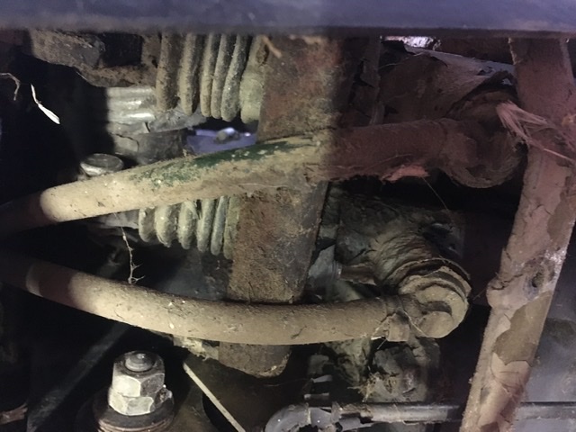

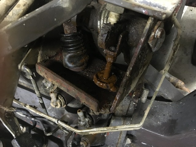

La suite des travaux concerne les freins
Sur ce modèle les freins sont hydrauliques comme sur les voitures
Réservoir de liquide de frein... DOT3... maitre cylindre... cylindre récepteur...

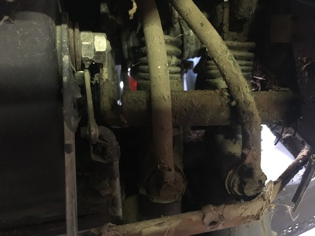

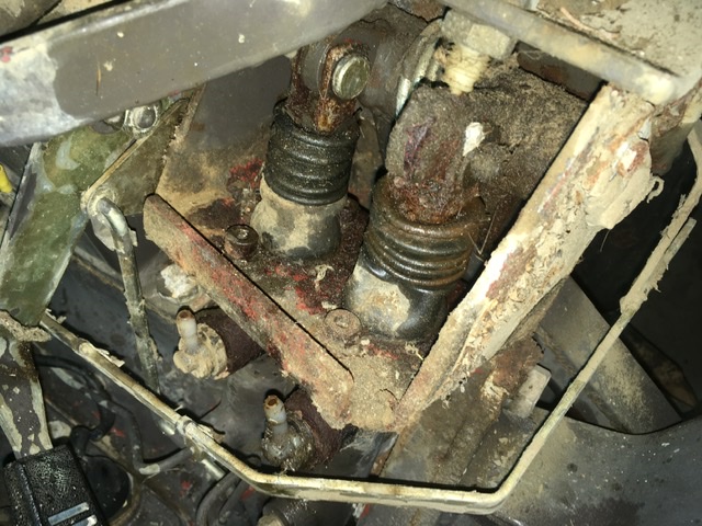

Mais ces années sans tourner ni à recevoir d’entretien ... le liquide a fini par fuir partout... et... les freins ne marchent plus.
Photo sombre... les maîtres cylindre se trouvent sous le tableau de bord...
Mais comment y accéder... pour dévisser les vis de fixations rouillées et grippées...

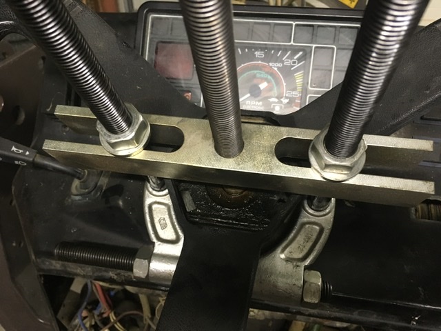

Démontage du volant tout en douceur pour ne pas l’abîmer pour sortir le tableau de bord en plastique moulé... vive le moderne...
La lumière entre enfin dans l espace restreint, mais l accès reste compliqué
On distingue bien le pouvoir corrosif du liquide de frein.

La suite en inspectant un maître cylindre....
Démontage.... la rouille avait grippé les pistons à l’intérieur
Un coup de sablage pour évaluer les dégâts... ça ne se distingue pas sur la photo, mais j ai un doute si je parviendrai à rattraper cela en investissant dans un honoir au diamètre... plus l achat d un kit de joint.... mais au cumulé de tout... si ça n est pas rattrapable... j aurai investi vers la corbeille...... alors je vais opter pour des nouveaux.
