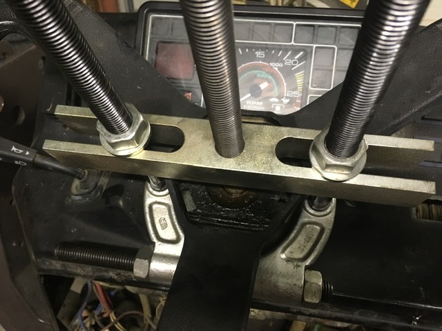

J en profite pour changer la courroie alternateur/pompe à eau pendant que le radiateur est déposé.
Car lorsque l’on voit l accès restreint... autant le faire à présent.
Obligé de tomber la pompe de direction assistée qui est en prise directe sur la poulie de vilebrequin
Je me rend compte que la patte anti rotation de la pompe est un peu usée
Soudure d un nouveau petit morceau de fer pour remettre cela en état avant de remonter, sans oublier la courroie neuve :lol:

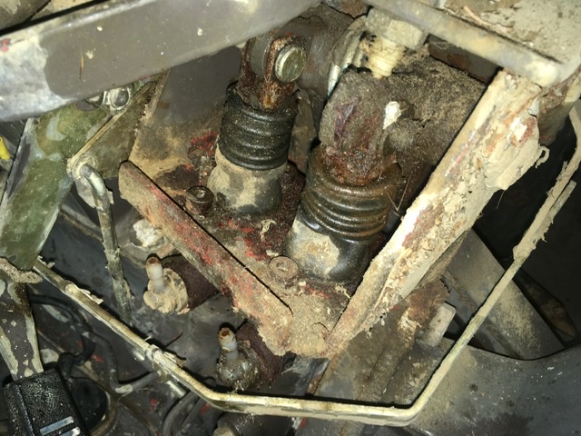

Réservoir de liquide de frein... DOT3... maitre cylindre... cylindre récepteur...

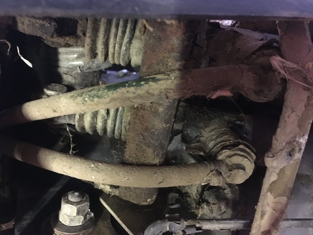

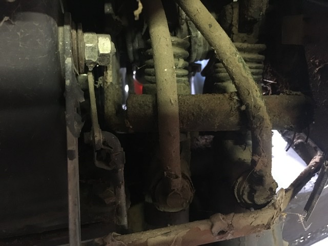

Mais ces années sans tourner ni à recevoir d’entretien ... le liquide a fini par fuir partout... et... les freins ne marchent plus.
Photo sombre... les maîtres cylindre se trouvent sous le tableau de bord...
Mais comment y accéder... pour dévisser les vis de fixations rouillées et grippées...
Démontage du volant tout en douceur pour ne pas l’abîmer pour sortir le tableau de bord en plastique moulé... vive le moderne...
La lumière entre enfin dans l espace restreint, mais l accès reste compliqué
On distingue bien le pouvoir corrosif du liquide de frein.

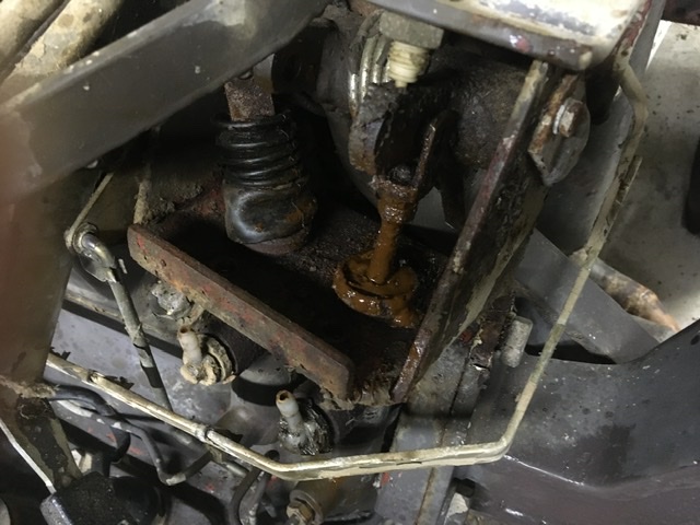

La suite en inspectant un maître cylindre....
Démontage.... la rouille avait grippé les pistons à l’intérieur
Un coup de sablage pour évaluer les dégâts... ça ne se distingue pas sur la photo, mais j ai un doute si je parviendrai à rattraper cela en investissant dans un honoir au diamètre... plus l achat d un kit de joint.... mais au cumulé de tout... si ça n est pas rattrapable... j aurai investi vers la corbeille...... alors je vais opter pour des nouveaux.

Pourquoi y a t'il 2 maîtres cylindre freins ? 1 seul peut commander plusieurs circuits et cylindres freins roues comme sur nos autos ! Ce serait pas par hasard à cause des freins séparés par pédale droite gauche, comme sur les fergies ? Un tracteur comme celui-ci doit avoir un bloquage differentiel, l'intérêt de freins séparés, virer plus court ouais, mais avec direction assistée est-ce encore important d'avoir ce système de freins indépendant. Pensait pas que la rouille pouvait attaquer à ce point un circuit freins, c'est pourtant très corrosif le liquide freins. Vrai que ça se charge d'eau en vieillissant et resté plusieurs années sans bouger, tu vas sans doute avoir d'autres surprises de ce genre :cry:
Ceci dit, maintenant qu'il est là faut s'en occuper, surtout que tous le forum attends de le voir lol
Bonne continuation +1
Message(s) : 1832
Re: Le dernier de la collection
Message par Fabrice ff30 » 30 Mars 2023, 06:46
Bonjour Patou
Exact un maître cylindre par roue.
Lorsque tu tournes normalement avec le volant, le rayon de braquage est lié à l’angle des roues avant et même si le braquage est important il est toujours trop grand pour sauter directement d un rang de vigne a l autre...
En bloquant une roue, ça permet de pivoter directement le tracteur sur cette roue en faisant ripper les roues avant et le rayon de braquage est plus court
Comme toi je n imaginais pas que le liquide de frein soit si agressif mais cumulé à l humidité qui se charge dans le circuit et les années sans fonctionner... grr
