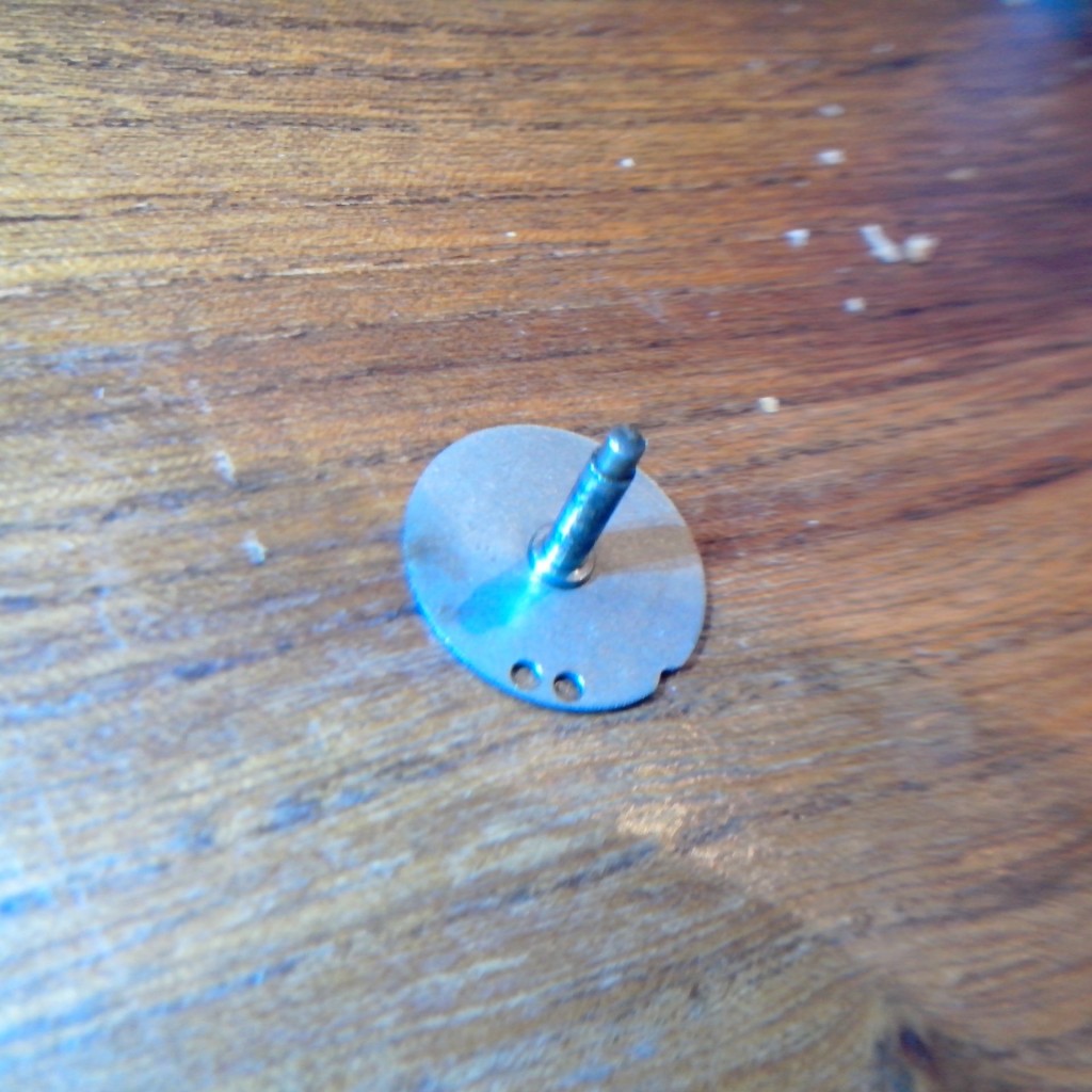

Bonjour a tous

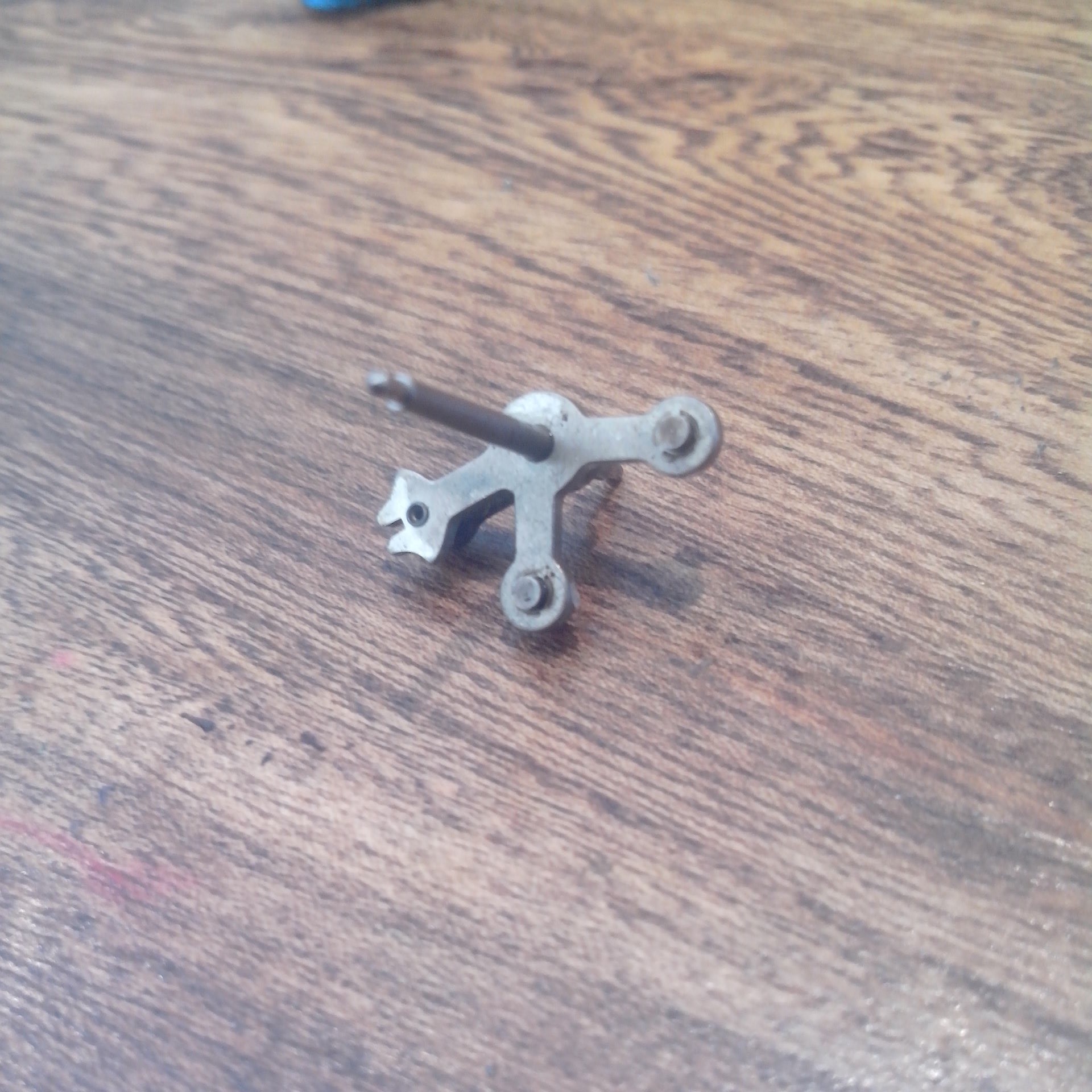

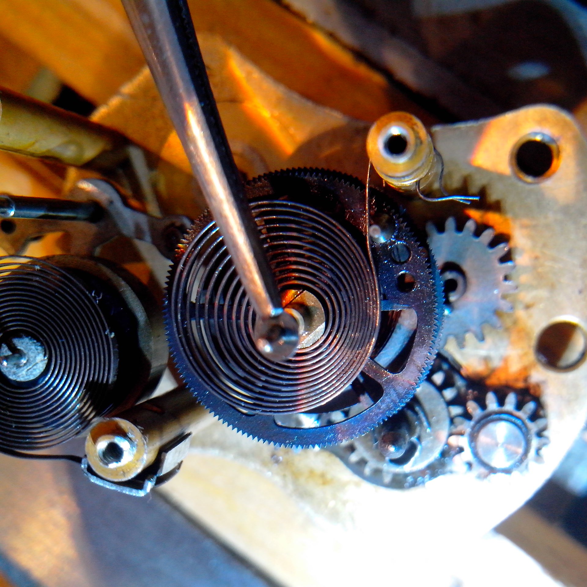

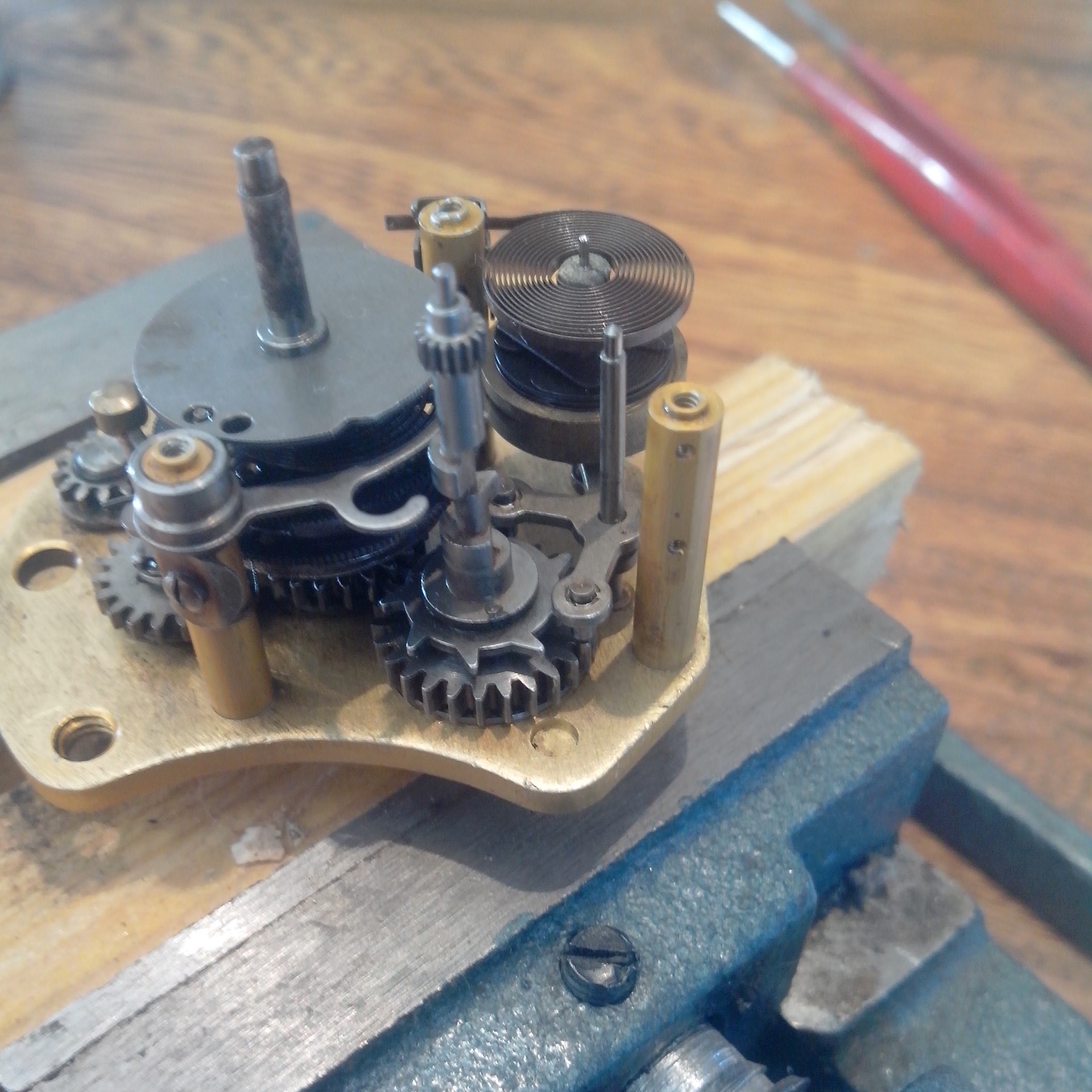

Je reprend , avant de poser la dernière roue il faut monter le pignon oscillant et le culbuteur .
Re: rénovation de mon ff30
Message par damsou » 15 Nov 2013, 18:02
Les deux pièces posées .

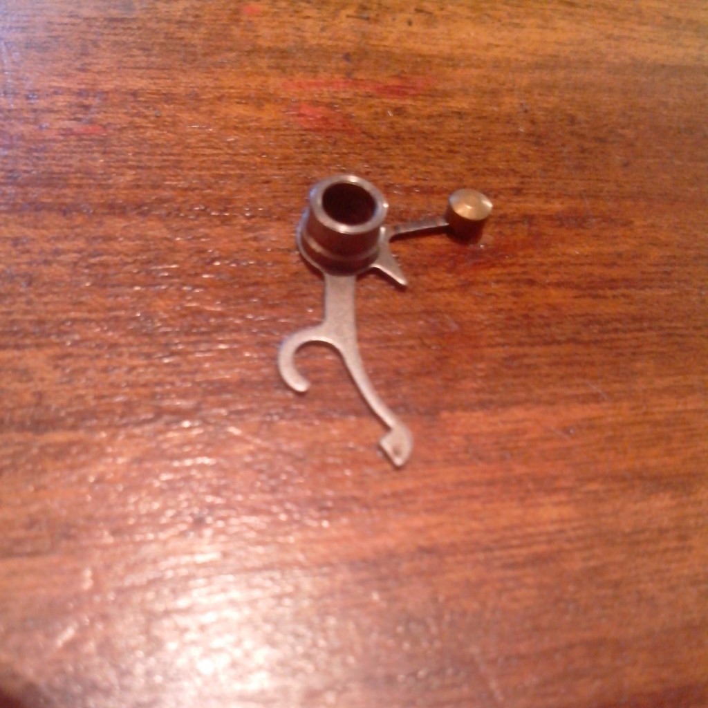

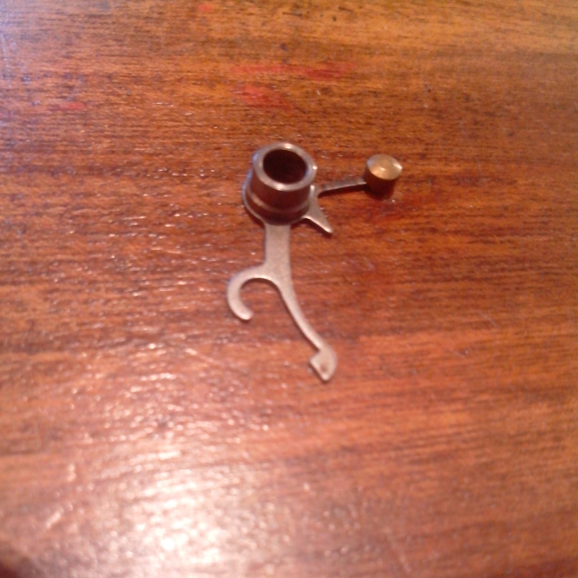

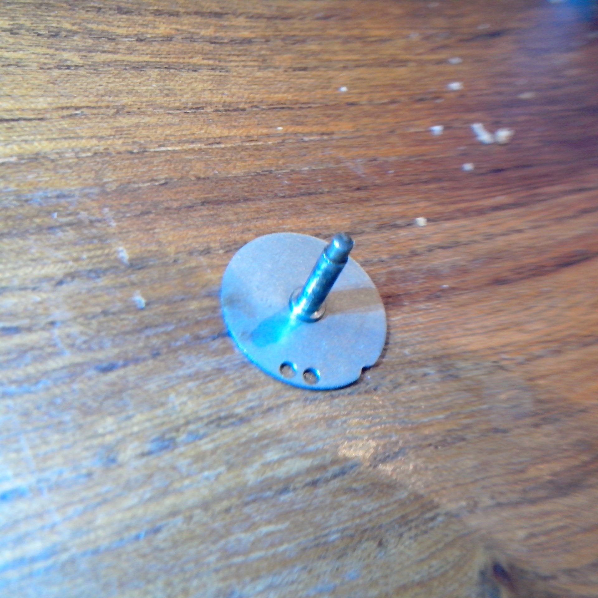

Message par damsou » 15 Nov 2013, 18:18

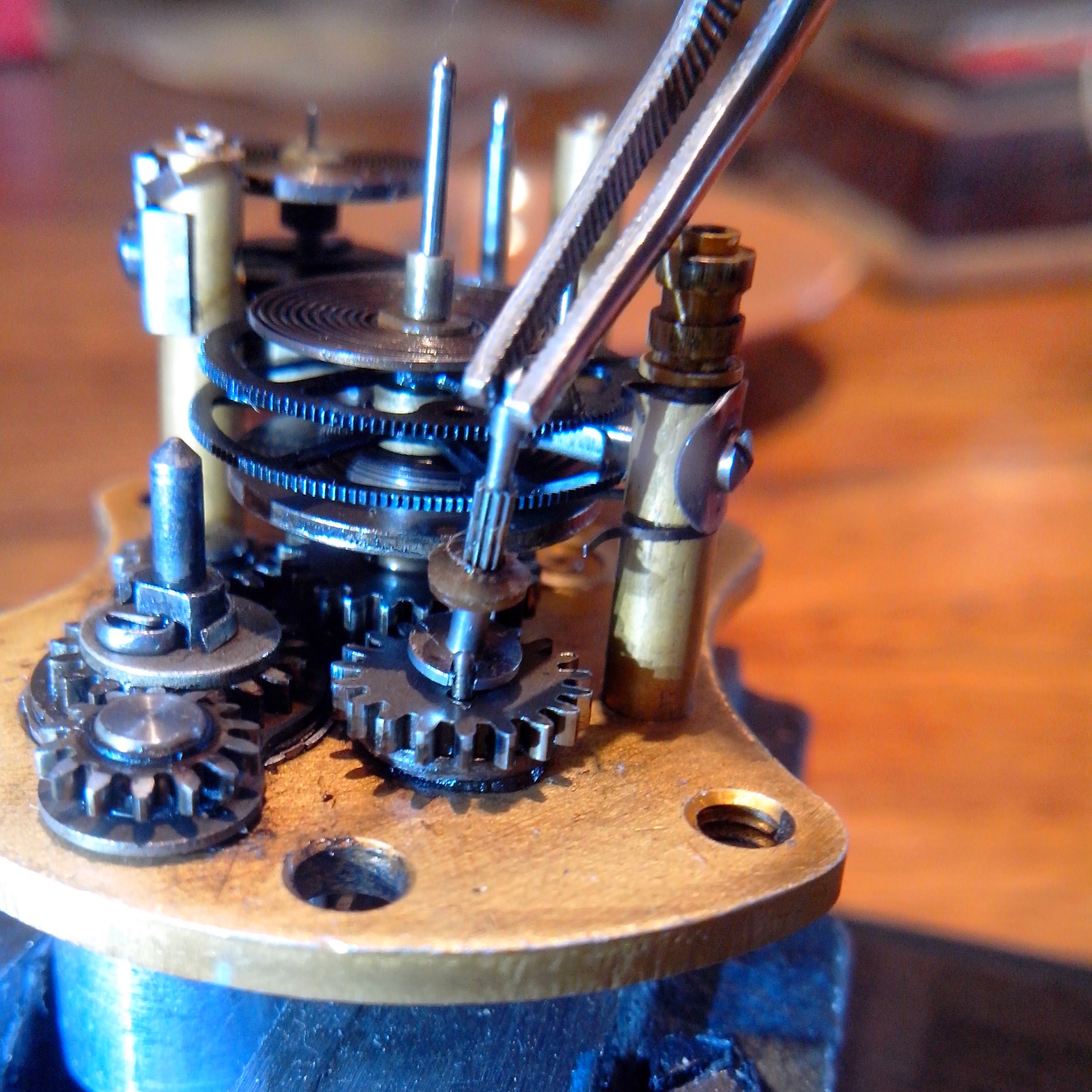

Et la dernière roue dite "roue stabilisatrice " ou vient l'aiguille et ne pas oublié la petite rondelle de friction .
Et pour s'assurer du calage des trois roue , mon amie l'aiguille a couture n'est jamais bien loin :wink:

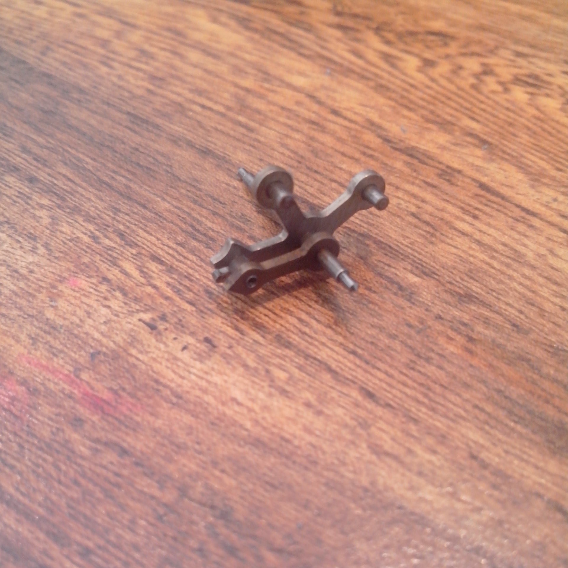

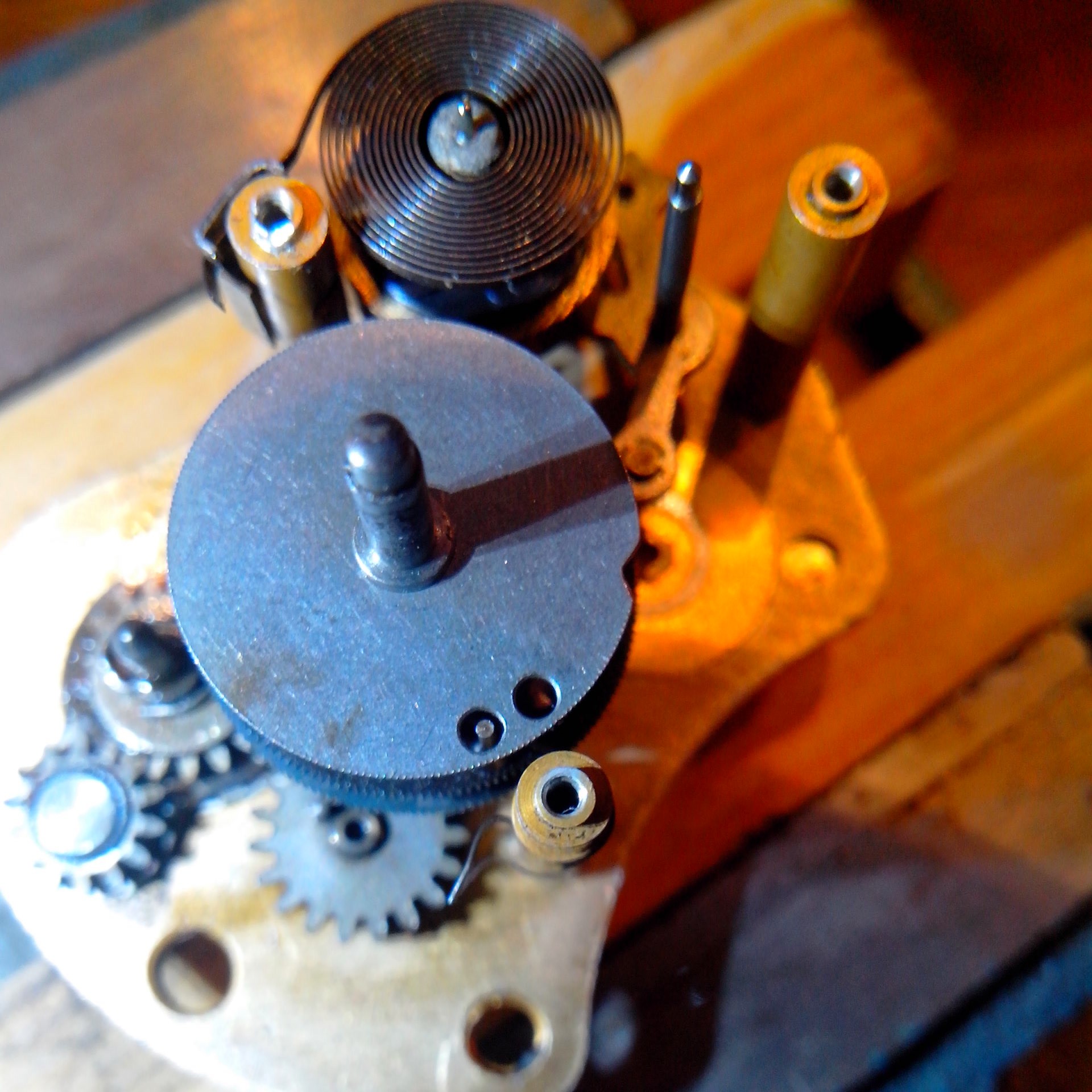

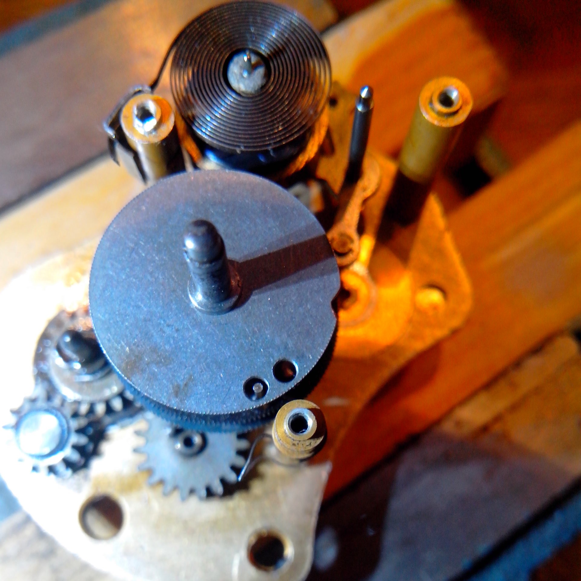

Message par damsou » 15 Nov 2013, 18:22
Petite photo de l'encre qui par le billet de l'arbre a came fait, bouger le balancier .

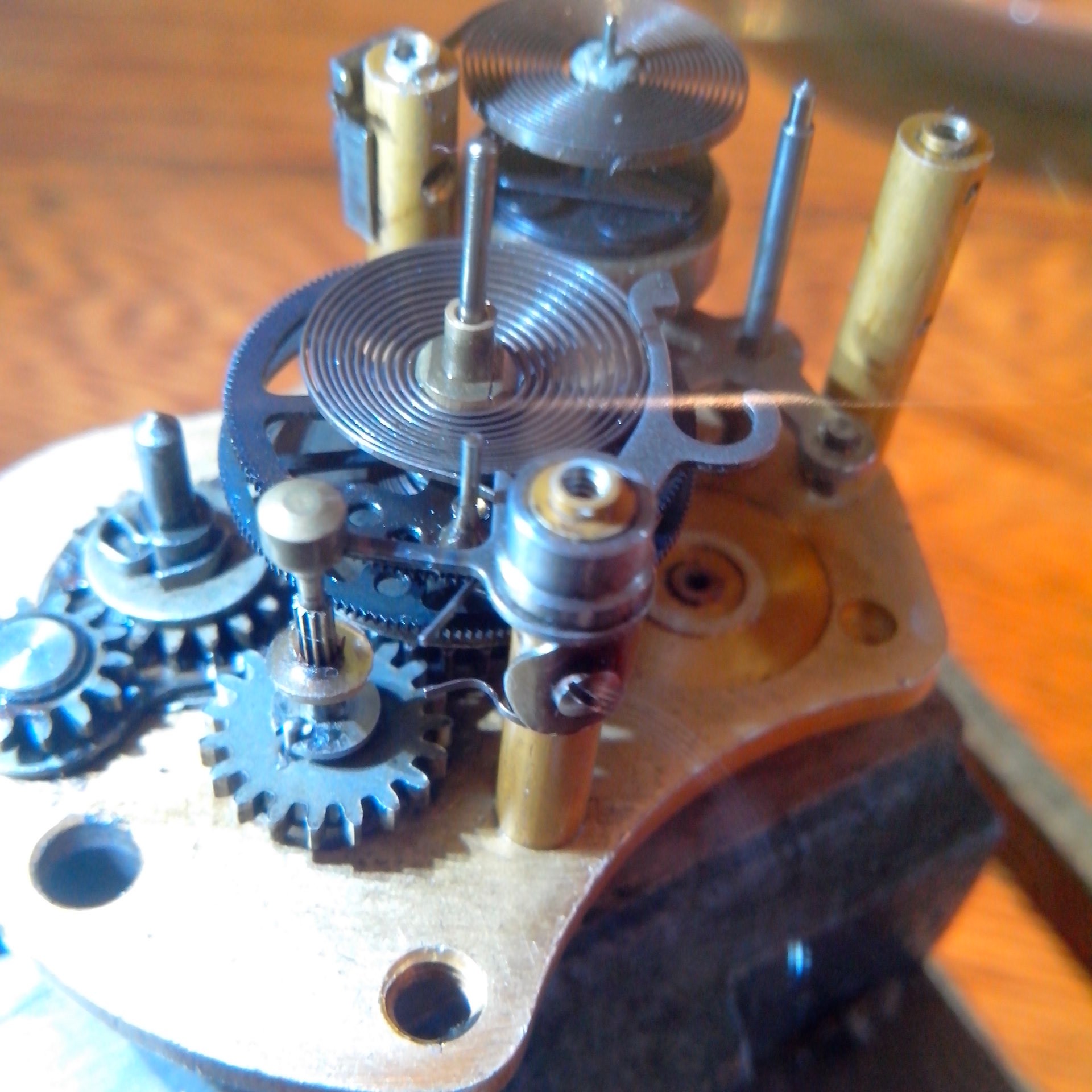

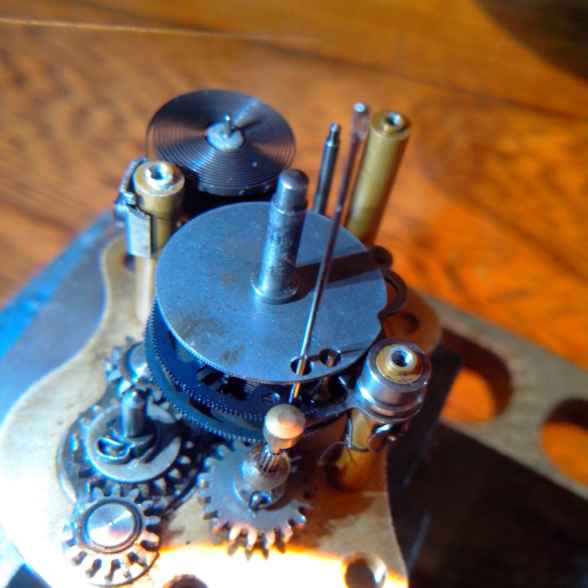

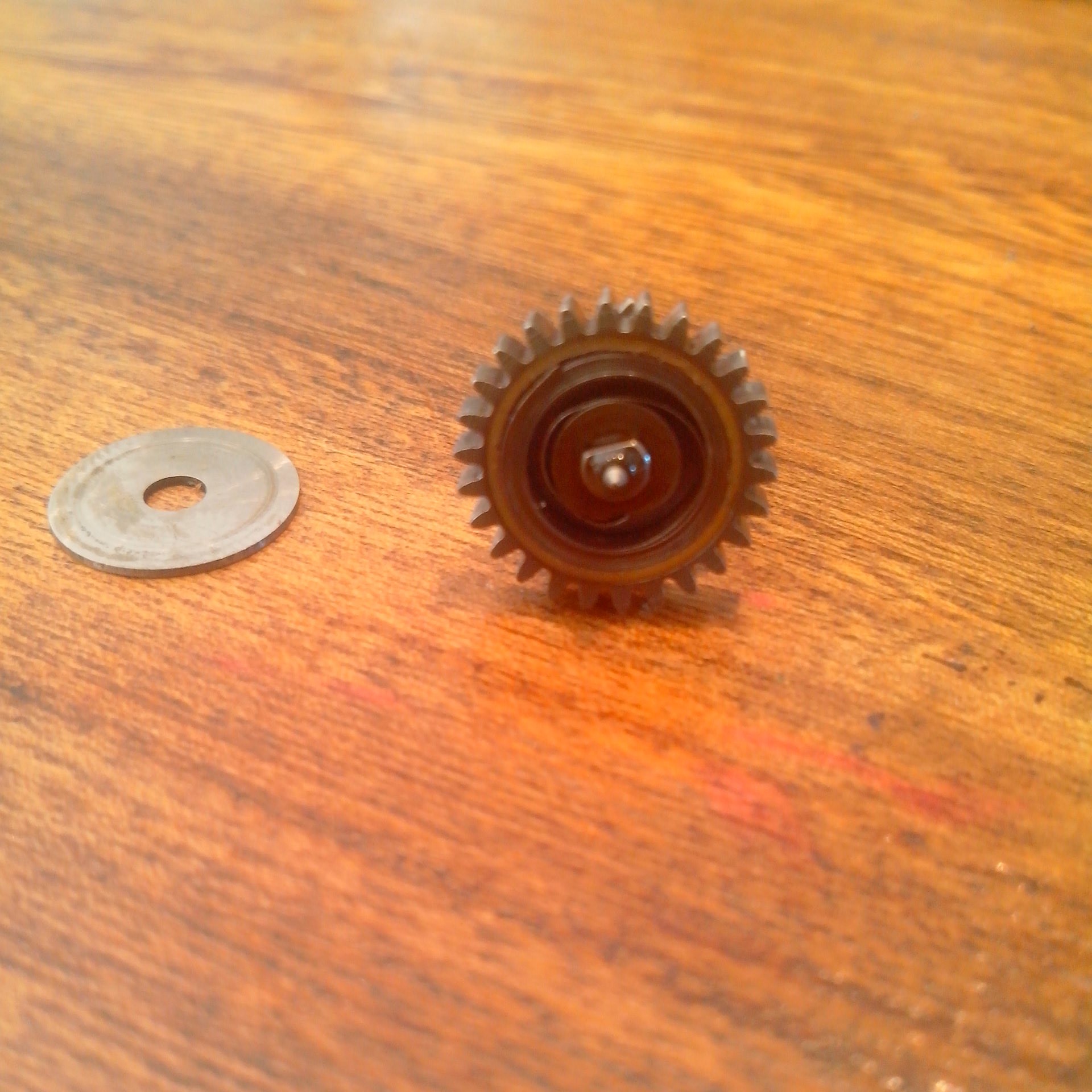

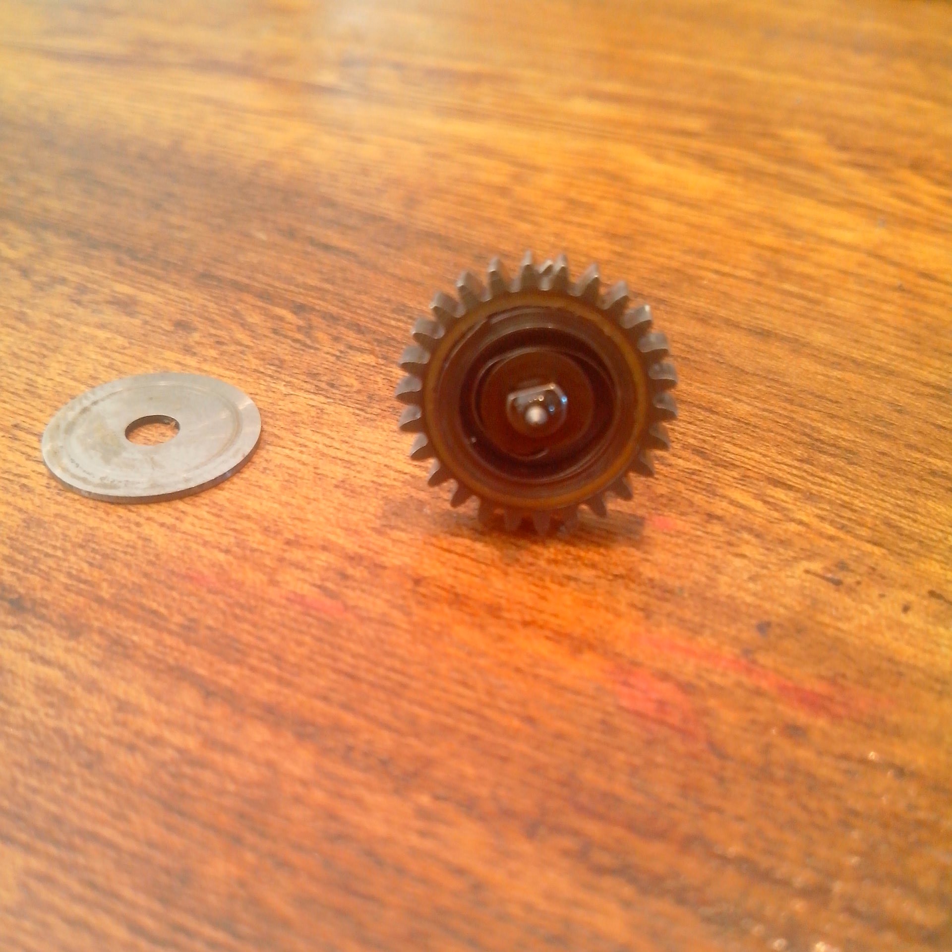

Message par damsou » 15 Nov 2013, 18:44
L'arbre a came avec son embrayage , c'est le problème de dépars le ressort de l'embrayage été en morceaux ,j'ai réussi a m'en procurer un avec l'aide des copains du forum ( merci Alan :wink: ) il a fallu le recouper car trop long mais au bonne cote , et le placer dans le pignon servant de barillet .

Message par damsou » 30 Nov 2013, 18:51

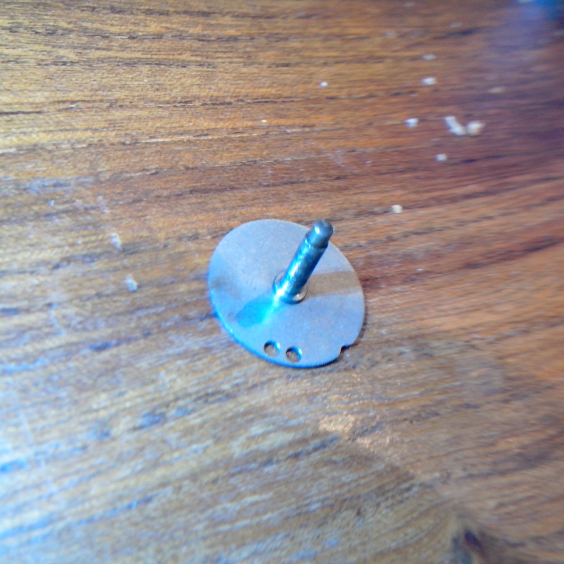

Bonjour a tous

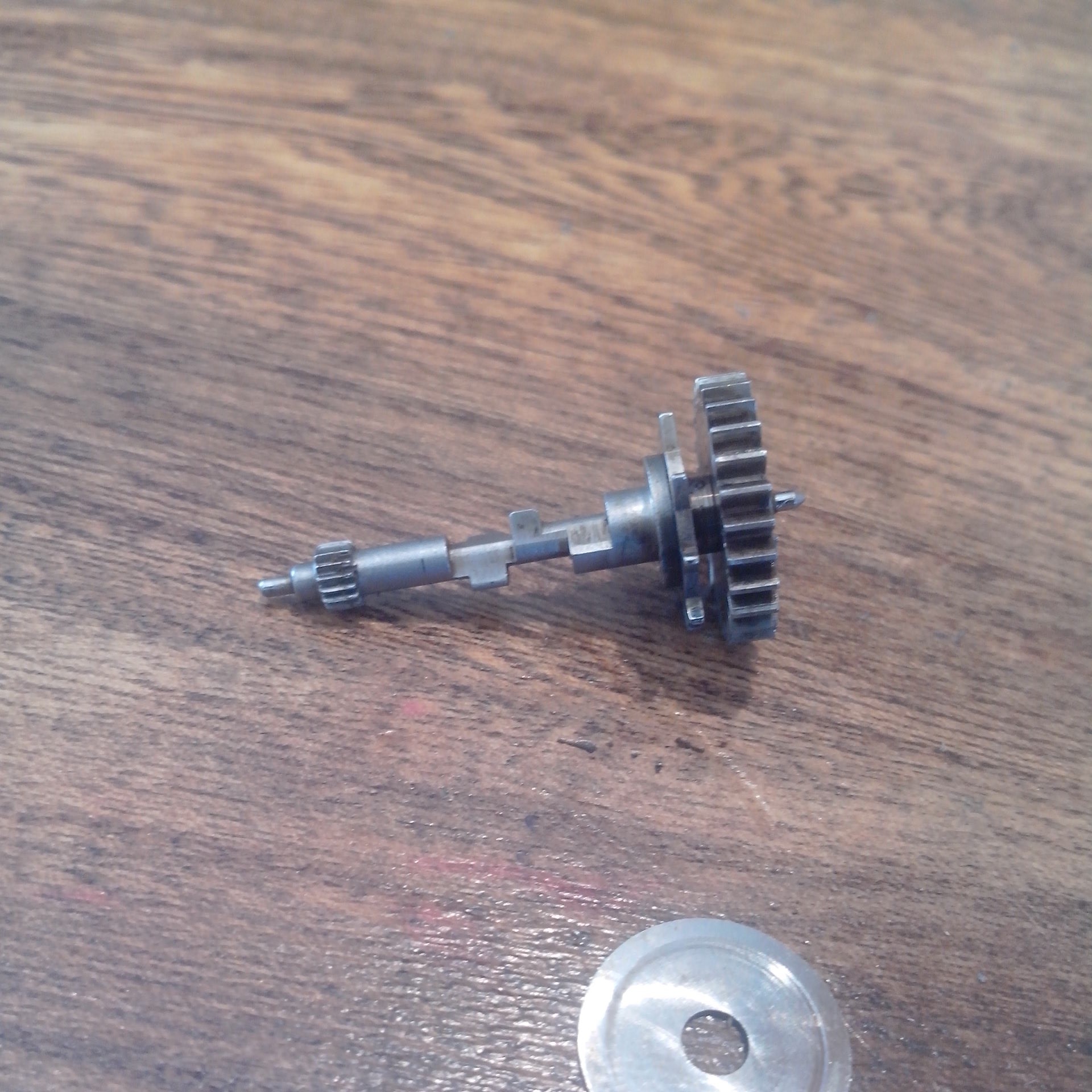

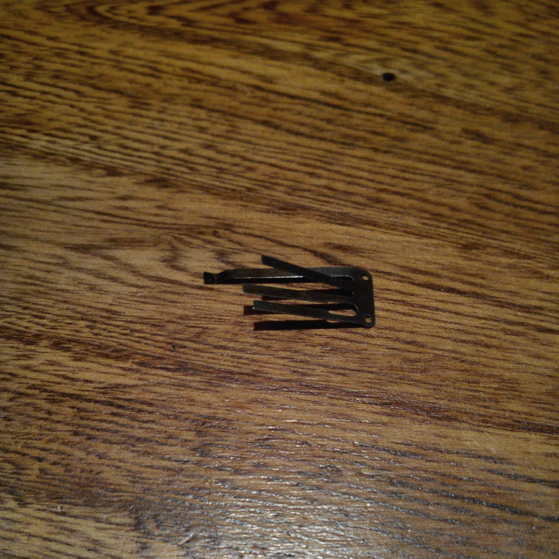

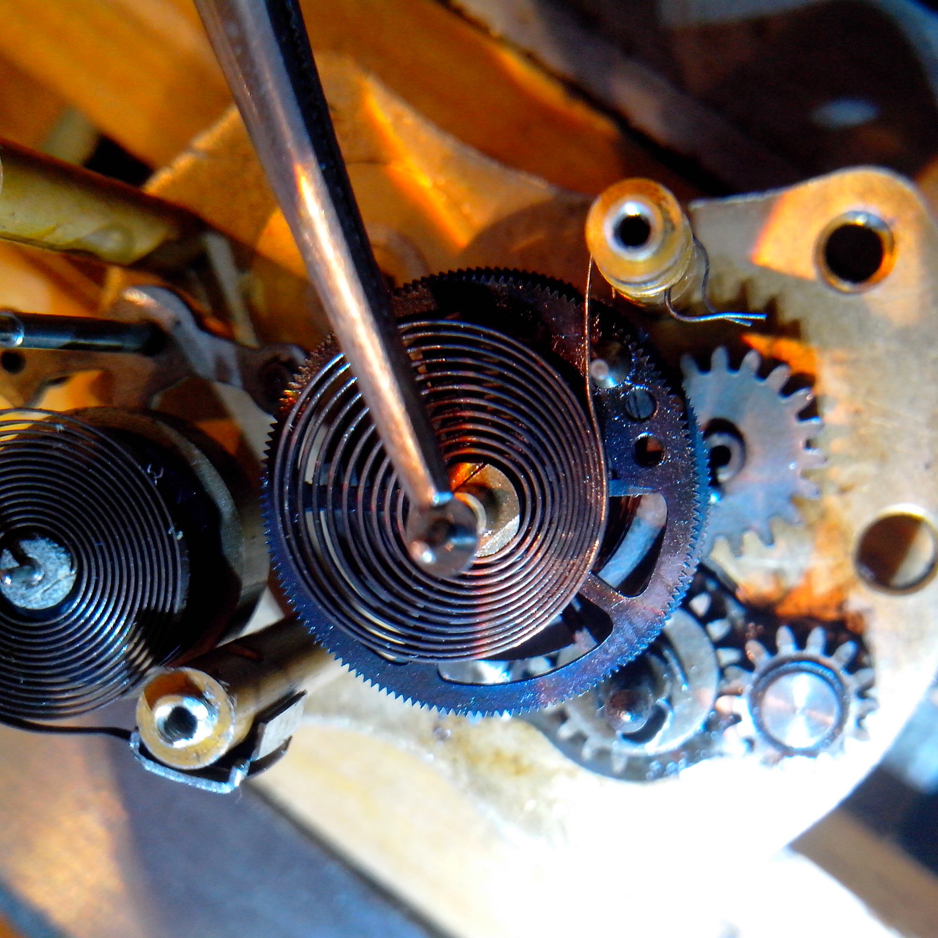

Je reprend mon petit bricolage , grasse encore une fois a la gentillesse de certain membres sur tous mickael que je remerci ,j'ai pu avoir les pièces qui me manqué pour que ce compteur fonctionne normalement .
Le ressort lamelle , ce ressort sous l'éffet de l'arbre a came libère les différentes roues a un moment bien précis , le mien été trop usé donc a une certaine vitesse de rotation de l'ambre a came l'aiguille s'emballait et ne revenait plus .

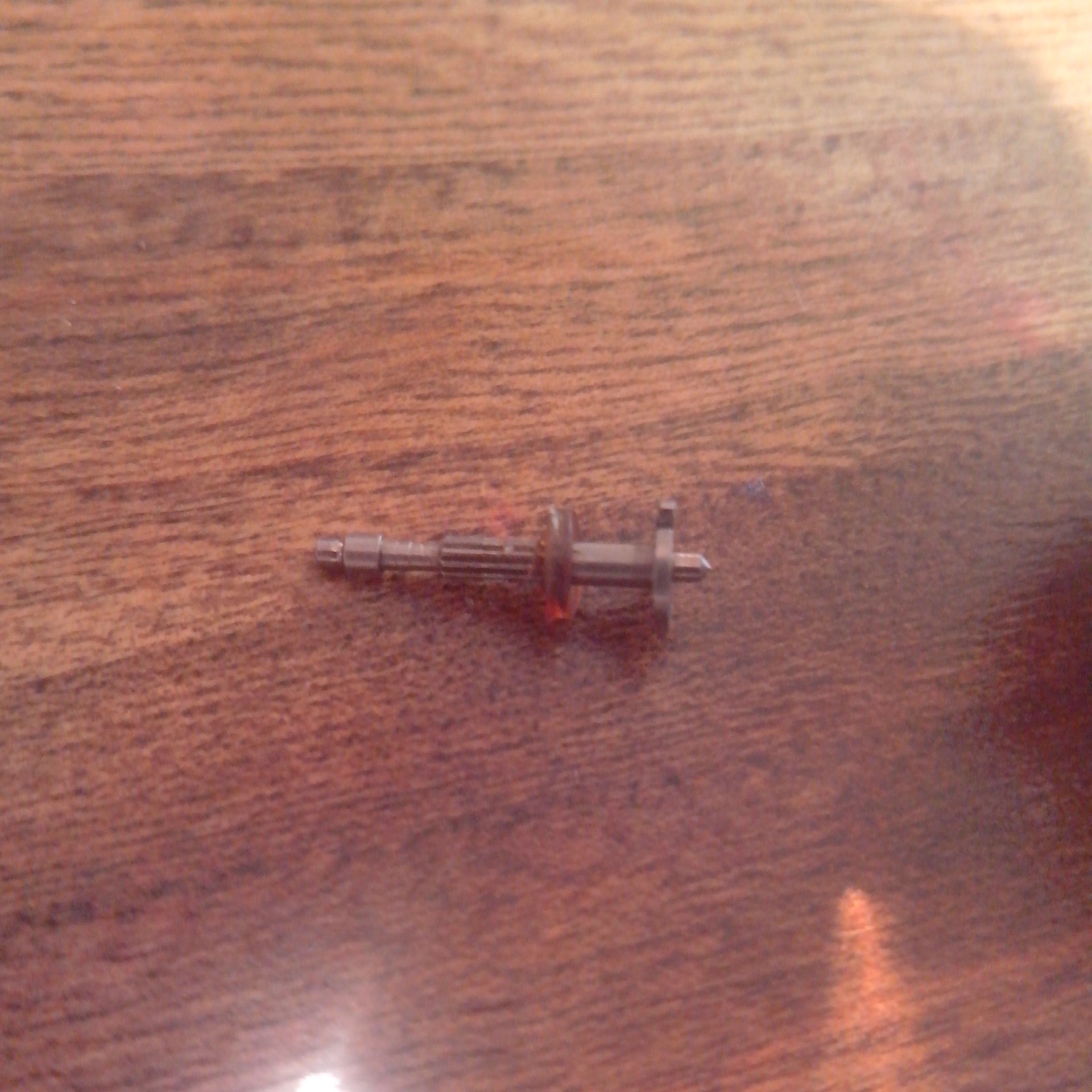

Message par damsou » 30 Nov 2013, 21:38
Voilà les photos

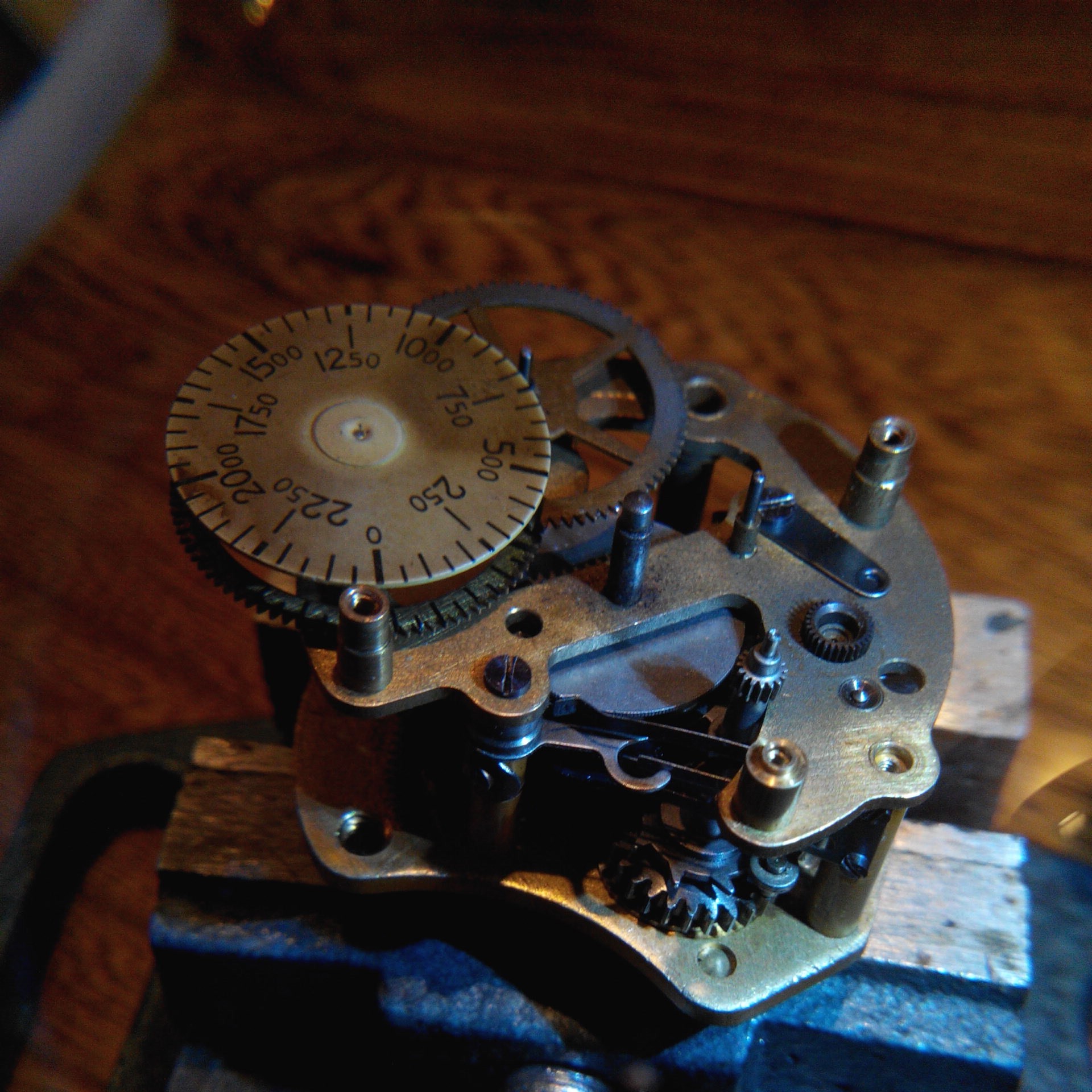

Message par damsou » 30 Nov 2013, 22:08
Merci Fabrice , c'est vrai je suis un peux têtu je n'aime pas lacher l'afaire :wink:

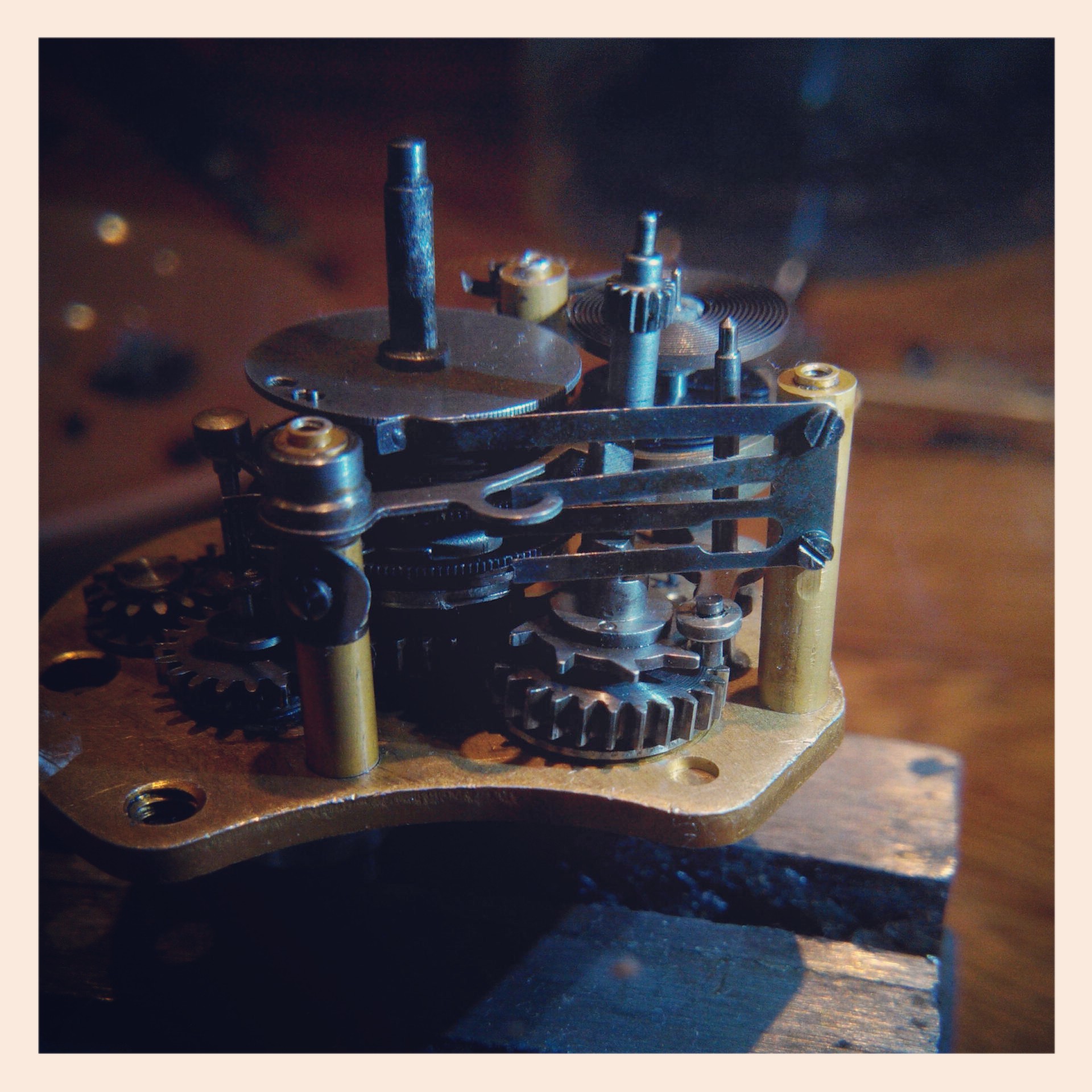

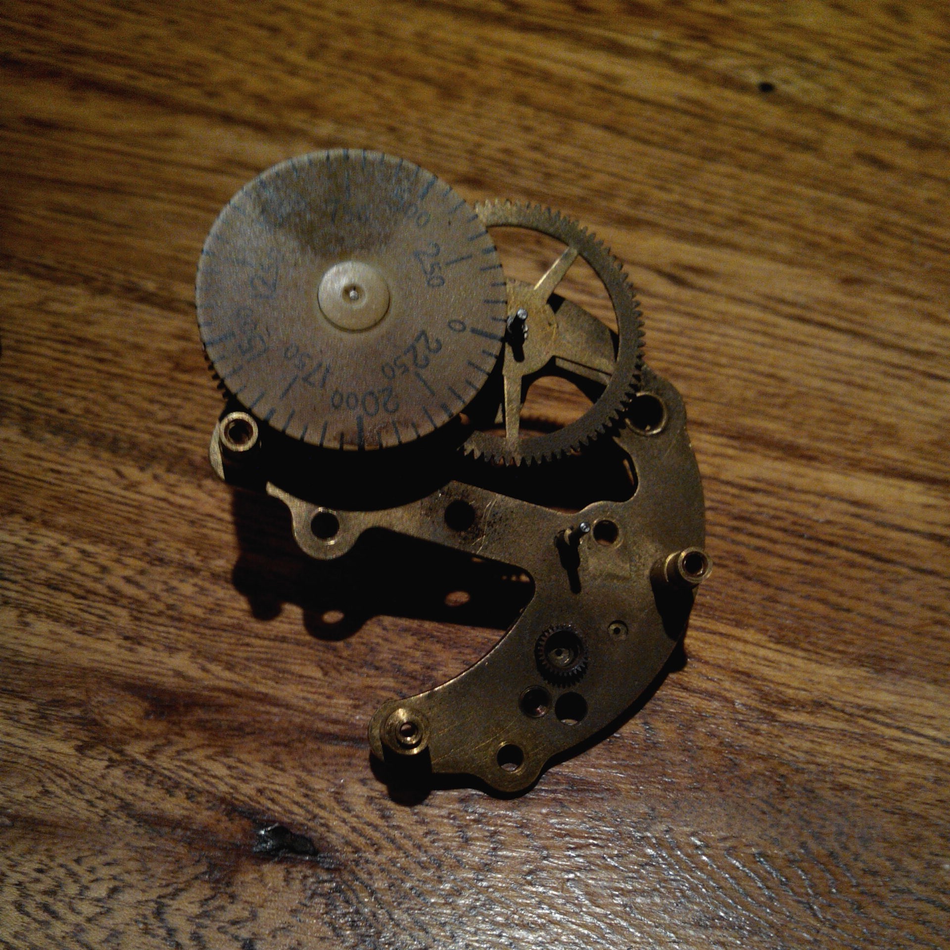

Ensuite pose de la platine supérieur maintenu par deux vis de fixation , il faux bien faire attention que tous les axes venant du bas ce placent correctement dans la platine avent servage sinon tous plis sous l'éfor et la gros problèmes pfff
