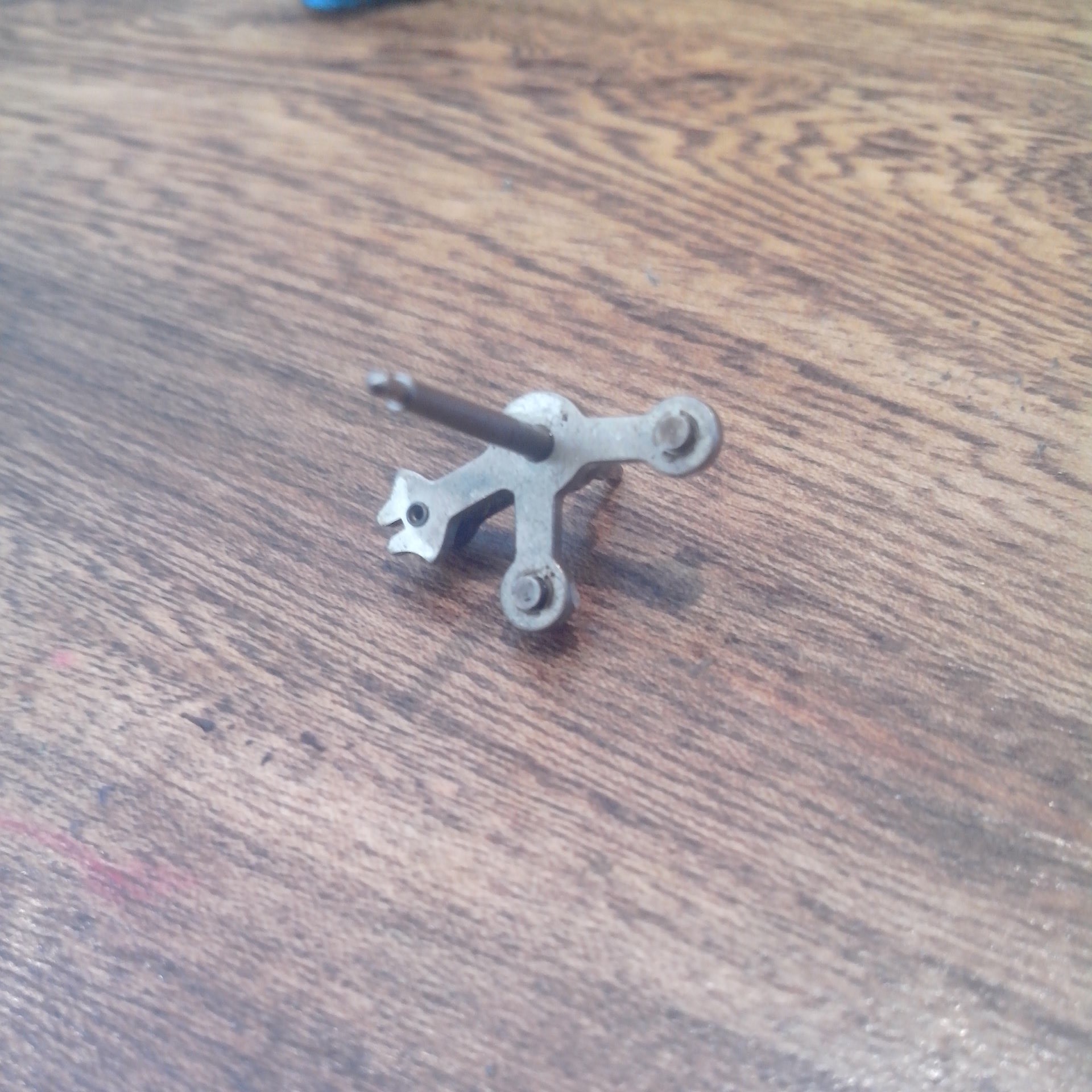

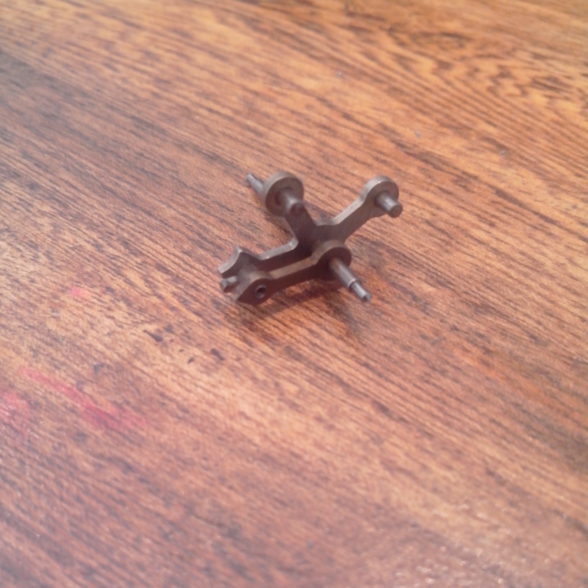

Re: rénovation de mon ff30
Message par damsou » 15 Nov 2013, 17:58
Bonjour a tous
Je reprend , avant de poser la dernière roue il faut monter le pignon oscillant et le culbuteur .
Message par damsou » 15 Nov 2013, 18:02
Les deux pièces posées .

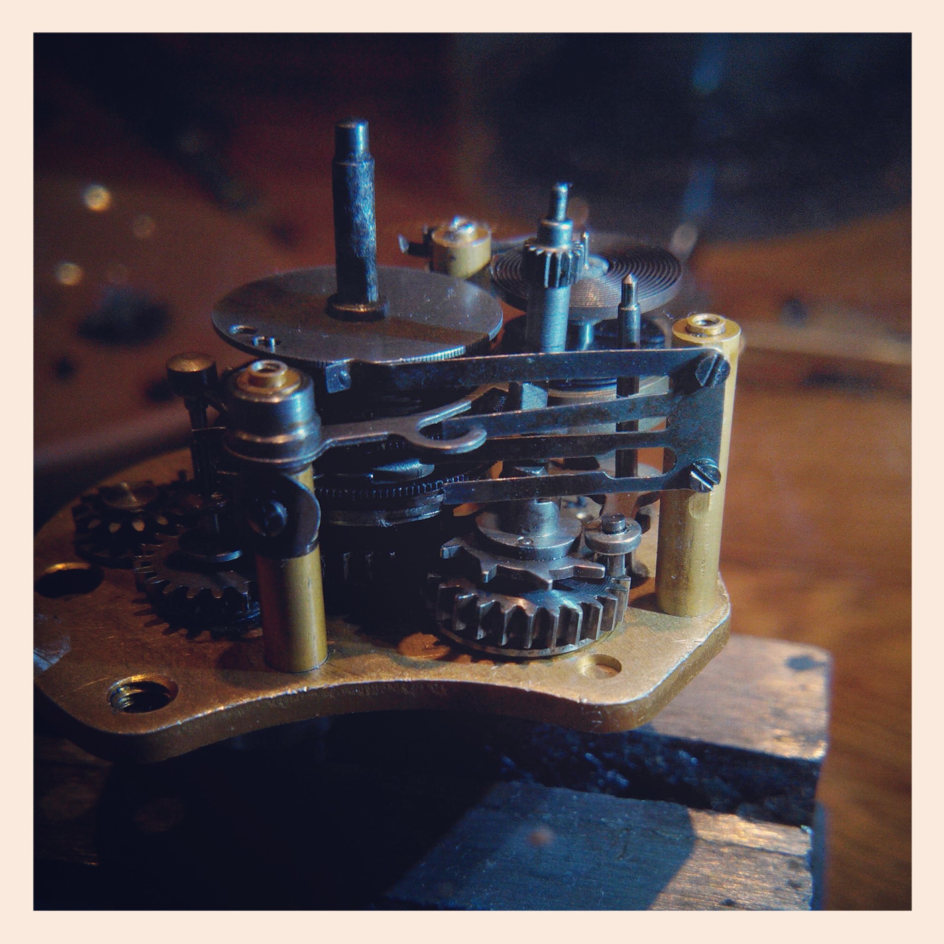

Message par damsou » 30 Nov 2013, 18:51
Bonjour a tous
Je reprend mon petit bricolage , grasse encore une fois a la gentillesse de certain membres sur tous mickael que je remerci ,j'ai pu avoir les pièces qui me manqué pour que ce compteur fonctionne normalement .
Le ressort lamelle , ce ressort sous l'éffet de l'arbre a came libère les différentes roues a un moment bien précis , le mien été trop usé donc a une certaine vitesse de rotation de l'ambre a came l'aiguille s'emballait et ne revenait plus .
Message par damsou » 30 Nov 2013, 22:08
Merci Fabrice , c'est vrai je suis un peux têtu je n'aime pas lacher l'afaire :wink:
Ensuite pose de la platine supérieur maintenu par deux vis de fixation , il faux bien faire attention que tous les axes venant du bas ce placent correctement dans la platine avent servage sinon tous plis sous l'éfor et la gros problèmes pfff
