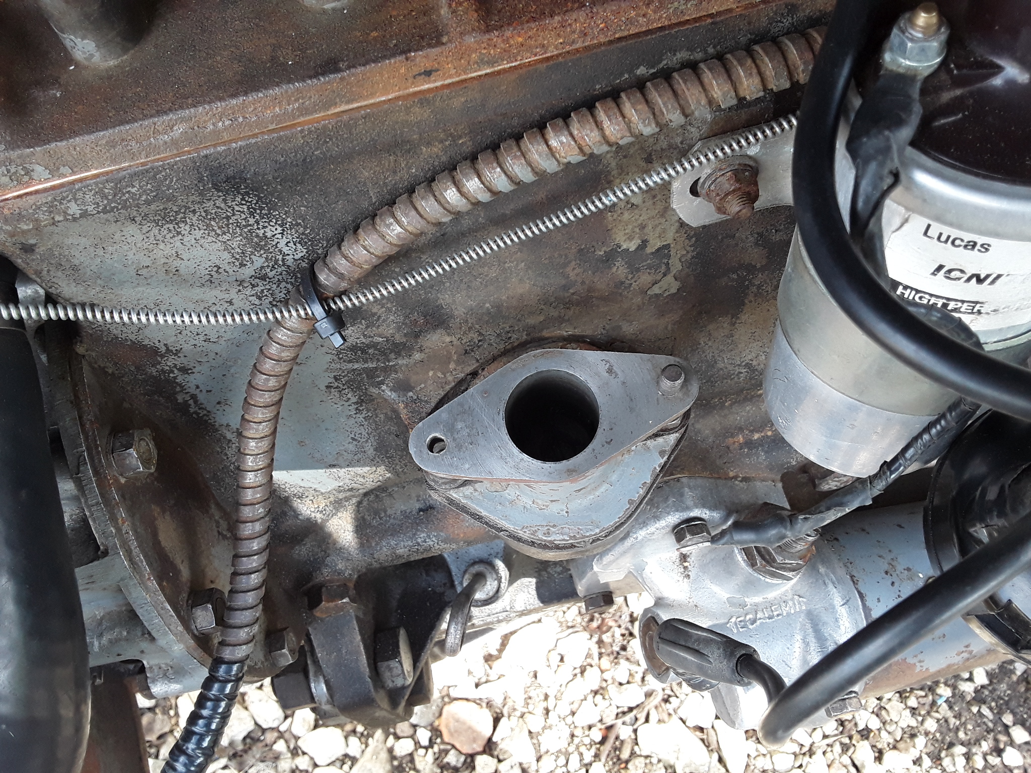

Message par patou18 » 01 Mars 2019, 15:09
SEPPI oui tout le mécanisme allumeur fonctionne. Pour régler les vis platinées, pris la manivelle pour avoir la partie mobile sur bosselage de la came, je m'approche au mieux et avec le pied sur la manivelle, je cale l'écartement pile-poil 0.40 Pour la pose des fils HT 1342 c'est OK.
Essayé de faire tourné le moteur tête l'allumeur enlevé, pas vu d'étincelles, mais vais recommencer le test en soirée, pas facile de voir les étincelles en plein jour. Au test lampe, paraît bon, mais à voir plus dans le détail. Le blem, il fait pas très beau, du vent et menace de pluie, comme déjà dit, le fergie est dehors sous bâche. Pour le post de MARC je l'ai en complet, on ne trouve pas mieux pour ce genre de docs. En passant, comme toi pour le post de MARC, je voudrais dire MERCI à benhurburg pour ses tutos sur tous ce qui est électrique dans l'auto ancienne, il y a une série sur les test à faire pour vérifier l'allumage classique auto qui vaut d'être lu.

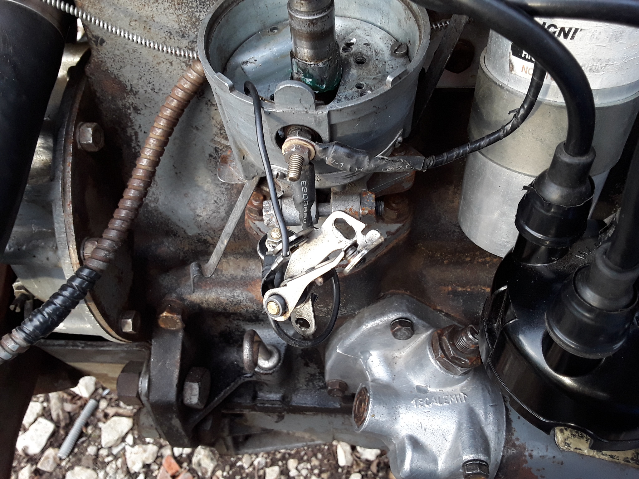

Message par patou18 » 04 Mars 2019, 13:18

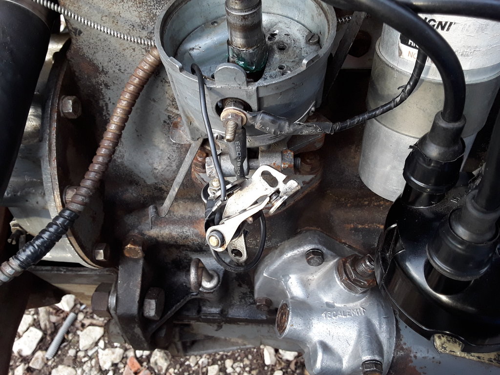

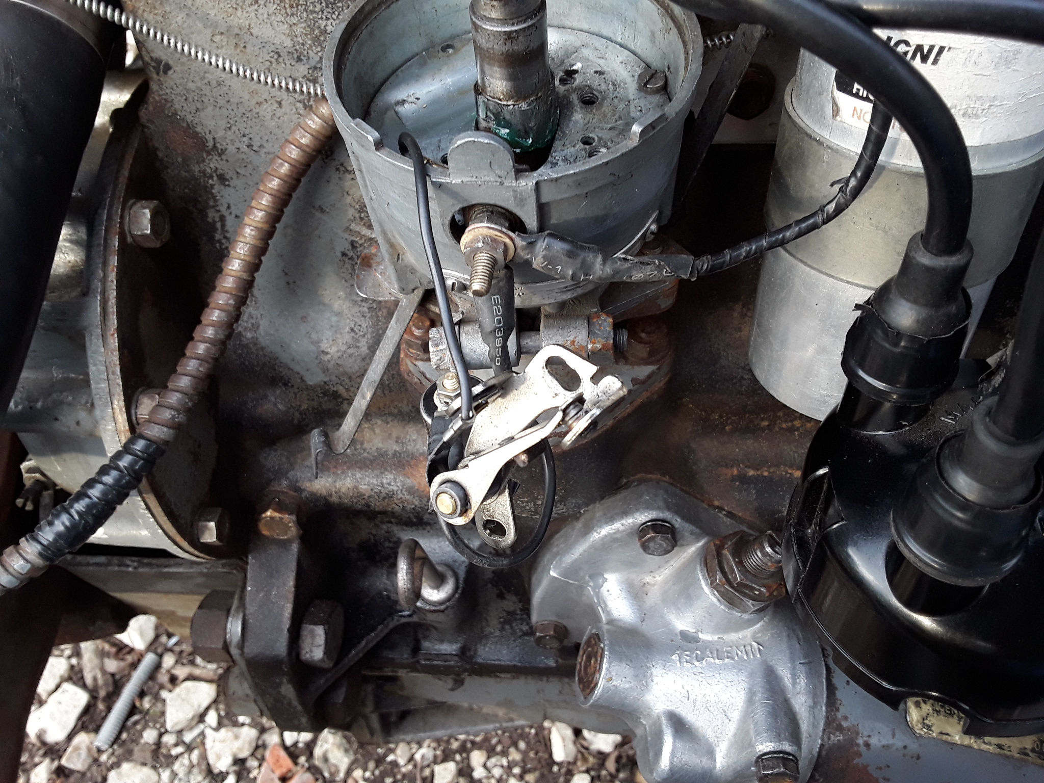

On voit les perçage à sur la platine pour y mettre d'autre rupteur que celui d'origine. En p,us manque une vis et le pas de vis fixation rupteur est foiré !
Nouvelles du TEA démarre toujours pas, mais je pense avoir disons "cerné le problème" Avec un copain on a fait tous les tests allumage, lampe témoin et amperemetre. Tout est OK pas de coupure entre les éléments du circuit, à l'amperemetre, la puissance batterie est partout la même ou il faut et reste a 0 quand il ne doit pas avoir de continuité. Fait test rupteur fermé et ouvert selon la notice recherche panne allumage. Bobine condo OK apparement l'allumeur fonctionne bien mecaniquent, mais blem sur vis platinées. Pas d'étincelles quand le rotor tourne contact mis, en limant les grains contact, étincelles mais pas régulières, donc contacts rupteur usés et le toucheau plastique très diminué. J'ai commandé des rupteurs, ceux qui se rapprochent le plus de ceux montés actuellement, je ne peux pas mettre des contacts LUCAS comme l'allumeur, platine de vissage percée un peu partout pour y mettre d'autres rupteurs que ceux origine (lucas) Voilà ou j'en suis, ça vient bien de l'allumage, pas d'étincelles aux bougies, comme tout est en bonne continuité courant + ou -- et vu le rupteur usé, je suppose que la panne pourrait venir de là, les grains contact sont très usés et le toucheau plastique presque invisible.
J'attends des rupteurs neufs et on verra si c'est ça. Sinon faut que je change l'allumeur, peut-être trouvé un LUCAS D3-A4 j'attends la réponse pour voir si c'est le bon, car il en a plusieurs. Pas eu de réponses de forumeurs qui auraient monté un allumeur neuf vendu actuellement sur les sites, ni de ceux qui auraient mis une autre marque qui peut remplacer le LUCAS , pas de panne de ce côté !
On va bien trouver le blem, je vous en reparle dès que je reçois les nouveaux rupteurs.

Message par patou18 » 08 Mars 2019, 22:23

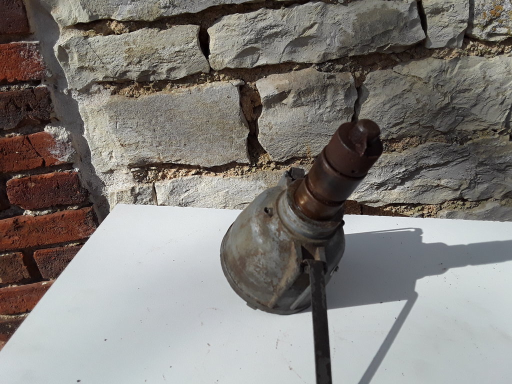

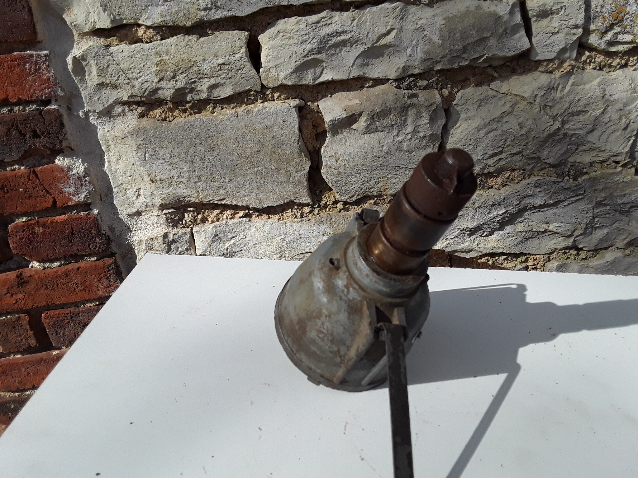

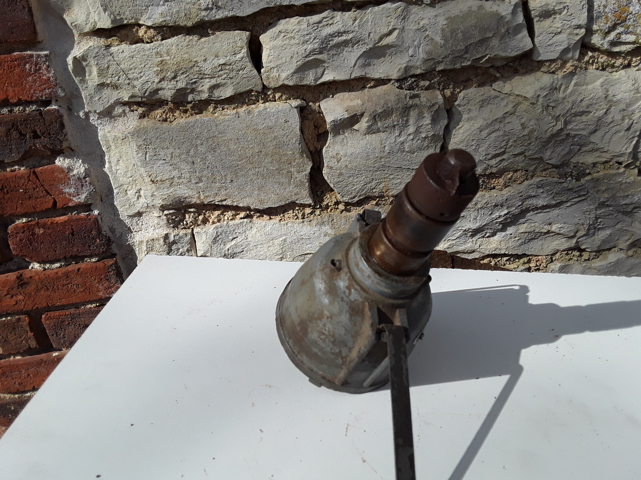

Reste plus grand chose des 2 ergots !!
massey loup blanc j'ai enlever l'allumeur, mais pas demonter le pied, seulement nettoyé et rehuilé le roulement masselotes et axé. Le jeu qu'il y avait sur l'axe de rotation du doigt d'allumeur n'était pas seulement dû au jeu des masselottes, mais à l'usure des ergots du pied. Il ne reste pratiquement rien des ergots, vous joint photo du pied, bas allumeur bouffé par la rouille ? Pourtant huilé à cet endroit !
Reçu un rupteur, pour le mettre en place, vais être obligé de percé plus large le trou de maintien sur la platine porte rupteur. Comme expliqué, le rupteur précédent ne correspond pas à l'allumeur, il a été fait un trou pour mettre ce rupteur, mais celui que je viens de recevoir à son petit ergot rond légèrement plus gros, j'ai la chance que l'écart entre la vis de fixation et le trou pour l'argot est le même, pas facile de trouver exactement un rupteur qui correspond quand tout à été modifié, je dirais " matraqué " de cette façon.
Vais être obligé de changer l'allumeur, un neuf ou trouver un LUCAS occase, c'est cette solution que je préfère, sur un neuf, faut que je change les fils HT bougies, les lucas sont vissés sur la tête allumeur, payé env plus de 50€ tête et fils HT lucas !!
Ou bien, voir si on peut refaire au tour le module du pied, il est fixé par une clavette, essayé de l'enlever, impossible, rouillé, mais en perçant on pourrait la sortir, suffirait ensuite de mettre une clavette "ouverte" qui se resserre à l'enfoncement. Maintenant pour trouver un tourneur ? et vu la pièce est-ce possible ? Commence à me prendre la tête ce fergie lol Si au moins les réparations avaient été faites correctement !! suffirait de commander une pièce de remplacement et basta, mais à chaque blem, on s'aperçoit que c'est pas origine ou que ça a été réparé à la va vite avec ce que l'on avait sous la main ! Enfin, le sujet n'est pas là, mais ça devient agaçant pour une panne de vis platinées, obligé de changer l'allumeur mgr ça fini par faire cher pfff mercib les gars de vos avis et commentaires sur le sujet.
