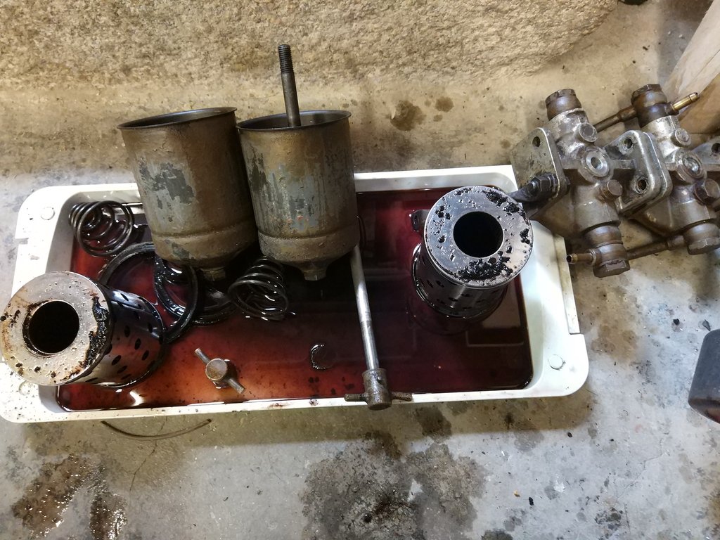

J'ai déposé pour en faire la révision les deux filtres à gasoil de mon TEF équipé de Vokes.
au démontage voici le cadeau.
bricolages et bêtise, les mamelles des loisirs récréatifs...
Chacun constatera l'état de crasse contenu dans les citernes.
Ce qui est moins évident à comprendre, c'est que ces filtres ne filtraient absolument rien, mais alors là rien du tout...

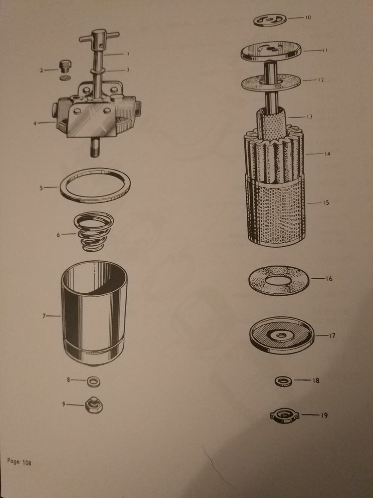

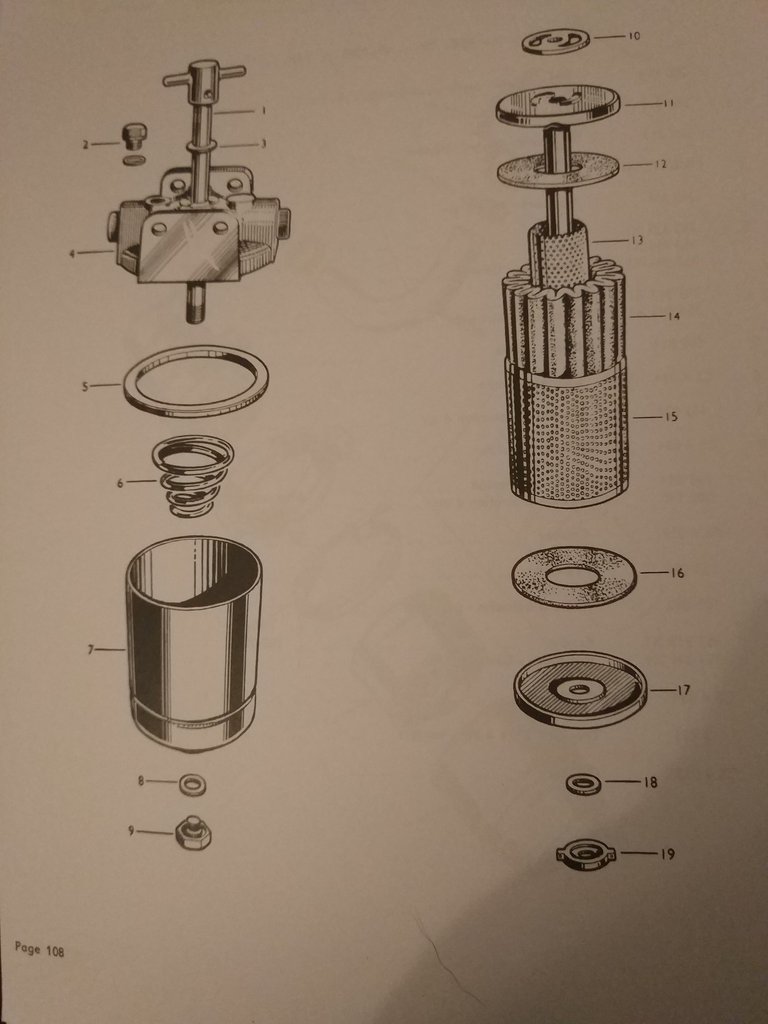

Le bricoleur qui fit ce montage complètement idiot à oublié de poser, sur les deux filtres, les coupelles 17, la rondelle d'étanchéité 18, la vis de serrage 19, les joints 16 et 12, la coupelle supérieure 11 et son joint 10.
voici l'éclaté du montage normal...
documentation pièces de rechange FF30DS
Les joints 5 de la tête de filtre n'ont d'évidence jamais été changés et sont complètement rendus.
Je vous questionne pour savoir si vous savez où on pourrait se procurer les joints 5 ?
Les filtres actuels de chez MF semblent corrects en taille mais encore faudrait il réinstaller l'ensemble des coupelles et fixations qui ont été virées.
Afin que les bocaux de mon TEF puissent servir à autre chose qu'à décanter du gasoil, ce qu'il font bien au demeurant vue la quantité de crasse qu'ils contenaient, et qu'ils puissent avoir une fonction filtrante; je serai très reconnaissant de toute information me permettant de retrouver, acheter, fabriquer les parties manquantes.
