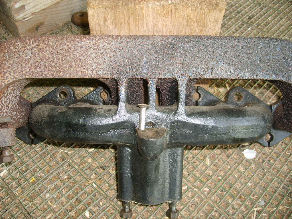

Je suis un peu surpris par le reniflard qui est raccordé en tête du cache culbuteur et sur le collecteur d'admission juste au dessus du carburateur.
Sur le cache il est fixé par une vis banjo avec un "clapet" qui doit s'ouvrir en cas de surpression. Coté collecteur le fond du filetage semble étanche et un fil de fer ne passe pas d' un coté comme de l'autre.
Je n'ai rien trouvé sur le net pour répondre à mon interrogation... A t-il été bricolé ? que peut-on faire pour que les vapeurs d'huile passe dans l'admission et soient brûlées ou ...

Pour faire suite à ma précédente interrogation, j'ai forcé un peu pour déboucher de trou dans le collecteur d'admission.
J'ai dégagé cette pièce qui "ferme" le trou. Est-ce normal ?
Merci d'avance pour vos réponses éclairées.

A défaut de réponse, je crois que je ne vais pas laisser ce rivet alu qui obstruait le reniflard du cache culbuteur au niveau de la pipe d'admission.
Qu'en pensez-vous ?

Salut Massey 37
Sur les éclatés des revues techniques, on ne voit pas cette pièce dans le collecteur
