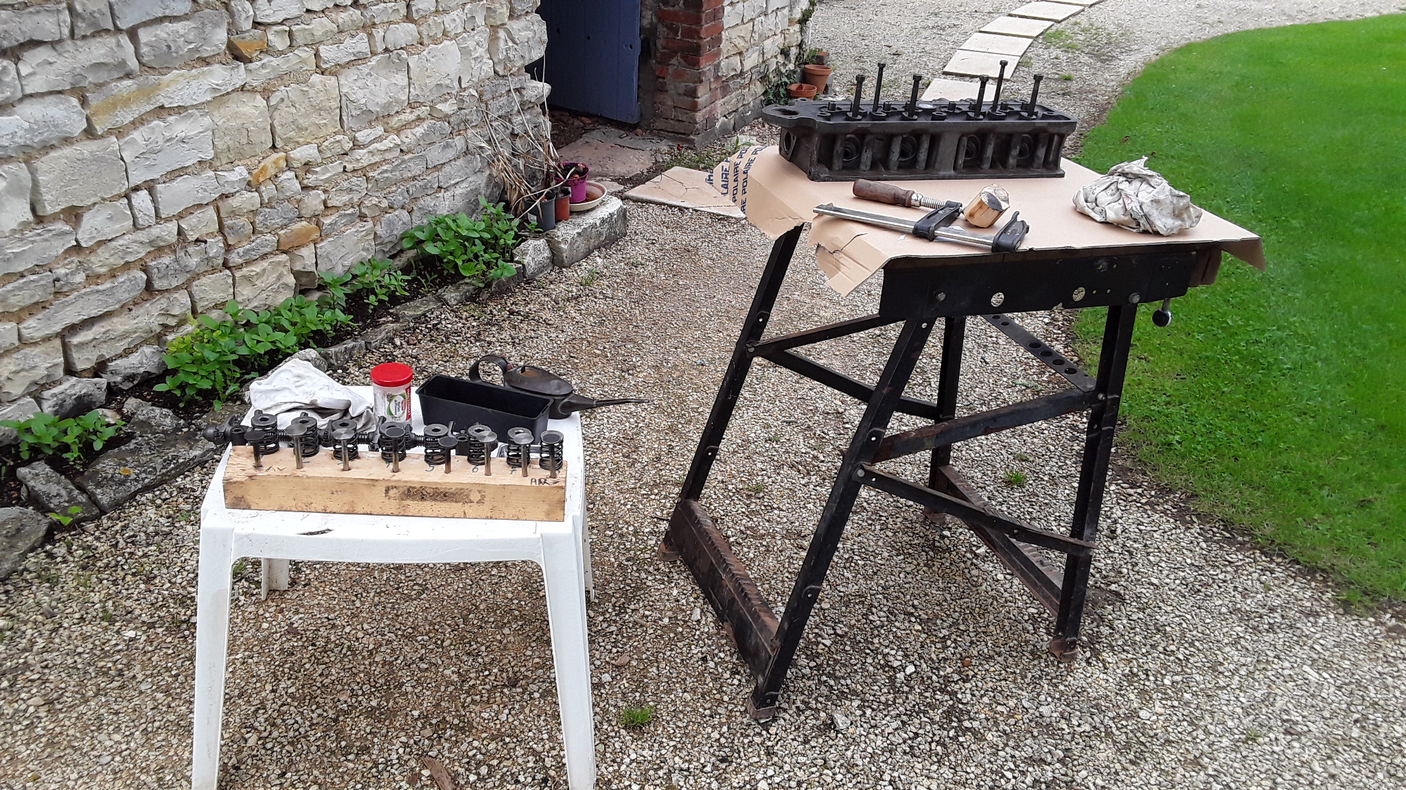

Soupapes nettoyées 2 ressorts cassés et un autre a changer trop haut de 5 mm !! Ça sent un demontage ancien et une resto vite fait.
On voit le joint déformé sur le côté poussoir et autour des cylindres
Culasse et rampe de culbuteur, les soupapes et les portées sont en bon état
Après un blem de couleur huile, grise puis blanche, j'ai décidé de faire " le mécano " de tout façon pas le choix et surtout pas les moyens de faire faire !
Fait le démontage, un peu long pour tout enlever, pas eu de blem avec la boulonnerie, par contre passé une AM à sortir la culasse,coincé par un goujon, à force de WD40 et tapoter sous le départ eau de culasse, ça a remonté doucement. Apparemment le joint n'est pas coupé, mais déformé et sur la culasse, 2 ressorts cassés et un 3ème qui n'est pas d'origine et trop haut. C'est long à faire, car c'est vraiment très sale et n'étant pas du métier et pas toujours le bon matos, je suis obligé de faire plus attention qu'un gars mécano ou de la partie. Je vous mets quelques photos. Bonne soirée à tous

Rodage soupapes tant qu'a faire c'était démonté et avait ce qu'il fallait
Tube cuivre de répartition d'eau dans la culasse
Bien vu Fabrice à mon égard, je compte continuer à mon rytme et selon mes compétence. En même temps, je me suis pas lancé dans la remise en état sans savoir ou j'allais. A la base, moteur de conception simple, un avantage, c'est de ne pas avoir l' AAC en tête qui oblige à des calage pas toujours faciles, j'ai une bonne connaisance de la mécanique motoculture, ça me donne une base et une certaine logique dans l'ordre du travail. De plus, pas le choix, ce n'est pas de la renov pour faire beau, vu le joint de culasse et les ressorts soupapes à changer, fallait faire quelque chose. !! J'ai quelques outillages mécaniques qui ne servent pas souvent, mais qui sont indispensables pour certains travaux, de la doc et j'aime çà. Dans mon cas, j'espère que l'eau dans l'huile vient bien du joint de culasse et pas d'un joint d'embase chemise, parce-que là ça changerais tout. Aujourdhui j'ai fini le débauchage circuit eau de la culasse, j'ai enlever le tube cuivre, plus simple pour faire sortir tout les morceaux de rouille. Après petit rodage de soupapes, j'ai le matériel pour, me restera à gratter le dessus des pistons, plus de noir de fumée que de la calamine.

Ça a avancé dans la préparation du bas moteur et culasse. J'ai nettoyé les pistons et le plan de joint, j'ai fini la culasse, rodage des soupapes, vérifier la planeité, pas de problème de ce côté, pas de défaut visible à la reglette. Je suis à l'extérieur, donc pour le remontage oups ! pas très beau cette semaine.
Est-ce que je dois huilé un peu les parois cylindres, genre papier imbibé avant de fermer ?

Soupapes prêtes à être remontées
Outil maison pour démontage/remontage soupapes
Ça a avancé un peu, soupapes remontées carter filtre huile et crépine nettoyés et reposés avec joint neufs.

Message par patou18 » 10 Juin 2018, 18:39
Merci webmaster. Un peu obligé de faire propre, à l'extérieur, faut sortir l'outillage, les boîtes pour mettre boulonnerie visserie, ce qui est demonté, en plus pas évident quand le sol n'est pas cimenté, faut faire attention quand on fait tom er ecrou ou rondelle ! ça demande un peu d'organisation. Surtout, à l'extérieur tu es tributaire du temps, pas question de tout laisser autour du tracteur, en ce moment c'est très incertain comme temps, donc faut rentrer et ranger dans l'atelier, si tu en mets partout ?A l'intérieur, j'ai de la place pour l'outillage et travailler sur établi. Quand ça fait pas beau, je suis a l'interieur pour m'occuper de ce qui est demonter, je prépare pour que ce soit remonter sans tout sortir. Ça avance doucement mais sûrement. Bonne fin de journée a tous et santé hips
