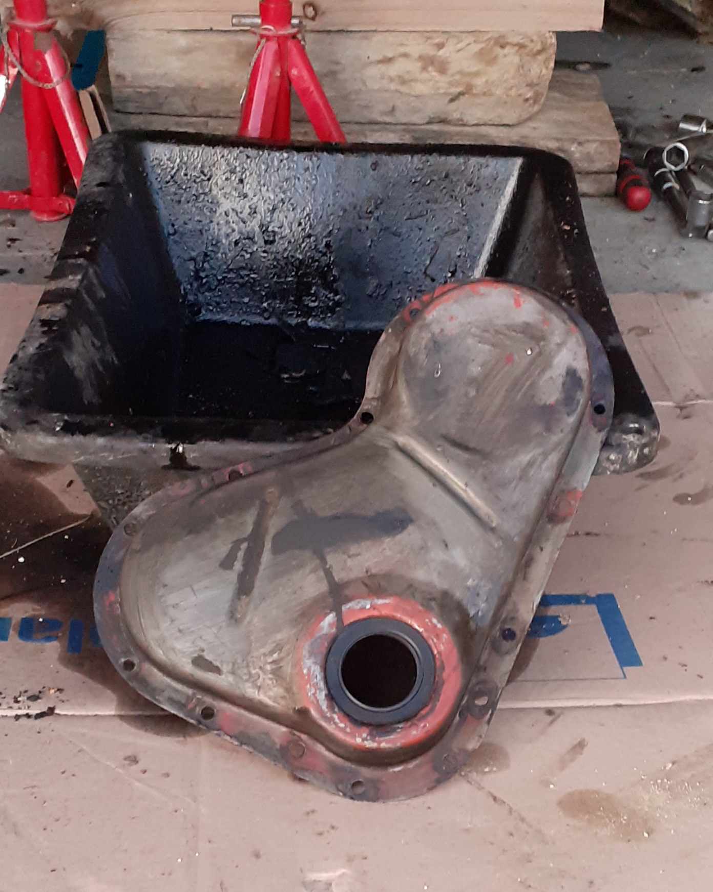

Après mettre servit deux heures du tracteur j avais de l huile de partout qui avait coulé à la sortie de poulie, donc cela ma énervé, et me voilà dans le démontage, après trois heures de temps je suis arrivée à la poulie et elles est bien marquée

Message par patou18 » 10 Nov 2019, 20:37
Il t'en donnes du souci ce tracteur ! As tu vu d où venait la fuite ? Sortie bloc moteur ou comme le montre la photo, du joint sur le carter des poulies ? Ce serait son usure qui laisserait passé l'huile ? Si ce n'est que ça, tant mieux.

Message par David82 » 11 Nov 2019, 10:41
patou18 a écrit:Bonjour
David bon courage pour la suite
Re bjr Patrice, et oui il me donne des soucis ce tracteur cela est compréhensible je les sauvé de la ferraille et de ce fait il n est pas neuf lol.
Pour la fuite c était tellement gras que je ne voyais pas l origine donc dans le doute j ai tout démonter, mais il est vrai que la poulie est marqué par l usure et que le joint de carter n était pas jolie non plus , donc je fais tout , joint carter , joint spy et poulie grr .

Suite des événements, j ai acheter un joint spy de sorti de vilo avec une taille plus petite et je fait usiner la poulie par un copain tourneur.
Je viens de commander une pochette joint bas moteur sur le site de Sebastien pièce tracteur ainsi qu'une pompe à eau.
J ai démonter le carter d huile c est impressionnant l huile pâteuse sur le fond d une hauteur de 1cm, donc grand nettoyage lol

Re: Fuite huile sortie vilebrequin avant
Message par patou18 » 23 Nov 2019, 19:52
C'est toujours la même chose sur les anciens tracteurs, tu passes plus de temps à nettoyer, dégraisser, gratter le cambouis qu'a démonter/ remonter ce qui ne vas pas. Bah ! En même temps, les pannes permettent le grand nettoyage lol

Message par David82 » 27 Jan 2020, 20:53
Bjr , j ai reçu mes pièces, pochettes joint bas moteur et pompe a eau.
J ai fait le joint de carter huile qu'elle galère ces joints à positionner surtout les deux demi lunes.
Ensuite j ai fait le joint a doubles lèvres du carter avant sortie poulie , j ai pris une taille en dessous et rectifié la bague de poulie qui était marqué, ensuite j ai fini de démonter toutes la distribution pour faire le joint qui est contre le bloc moteur et la plaque qui est superposé dessus , et le joint liège du carter de distribution et remontage de l ensemble en sandwich pour faire l étanchéité.
Ensuite j ai changé la pompe eau avec joints neuf également.
Le joint pompe injection bloc moteur.
Aussi joint d embase du support filtre a huile.
Reglage jeu de culbuteur avec joint neuf.
